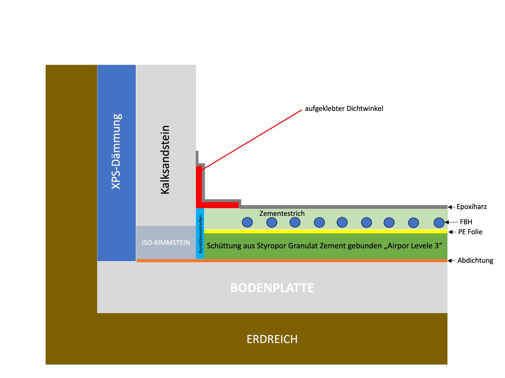

    Moin zusammen,
    wir sind auf der Suche nach einem Bodenaufbau für eine Garage (80 qm) die sich im Hanggeschoss unseres Hauses befinden soll. Diese soll durch eine Fußbodenheizung temperiert werden. Zieltemperatur 15 Grad. Das gerade diskutierte Thema ist die Bodenabdichtung gegen Wasser welches von den Fahrzeugen abtropft, nachdem diese in der Garage abgestellt wurden.
    Gesucht ist ein einigermaßen wasserdichter Bodenaufbau für eine innenliegende Bodenplattendämmung (als Alternative zu einer Dämmung unterhalb der Bodenplatte „Schwedenplatte“ mit der Verlegung der Heizrohre innerhalb der Bodenplatte „Betonkernaktivierung“.
    Habt Ihr Anmerkungen zu dem folgenden Bodenaufbau, könnte der so funktionieren?
Wasserfester Bodenaufbau einer Bodenplatte mit innenliegender Dämmung
