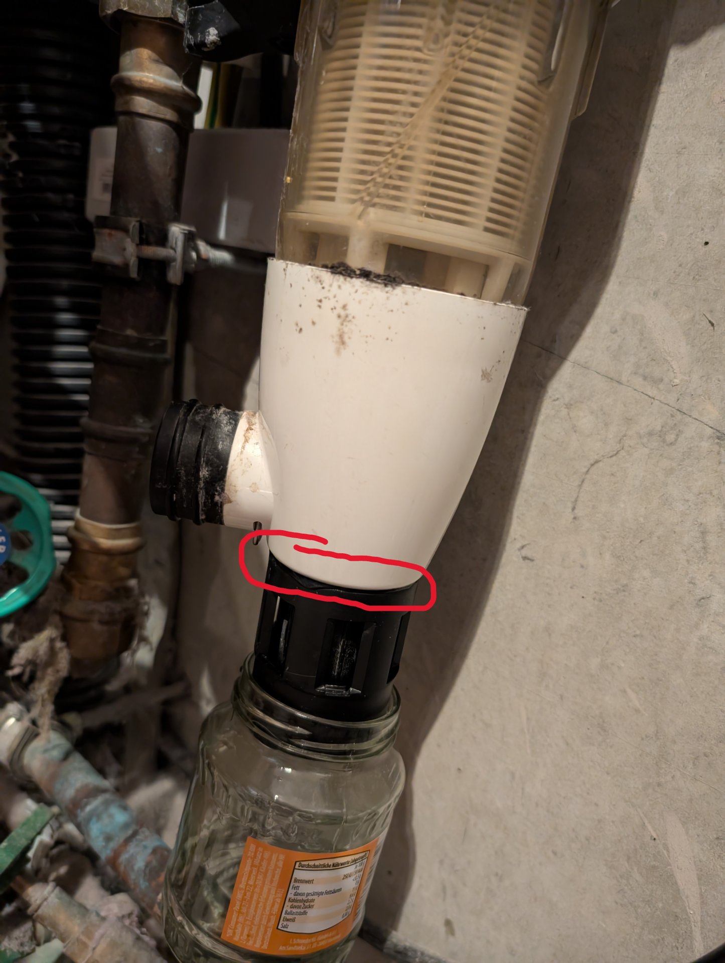

    leider tropft unser Wasserfilter sein ein paar Tagen, ca. ein Marmeladenglas voll über Nacht.
    Der Wasserfilter ist ca. 10 Jahre alt und wurde nie gewartet. Das man sowas rückspülen muss weiß ich erst seit heute und habe das auch ein paar Mal gemacht - tropft danach jedoch weiterhin :-/
    Das Wasser sammelt sich zwischen dem schwarzen und dem weißen Teil:
    Kann man da nochwas tauschen oder muss ich einen neuen Filter kaufen und einbauen? Oder kann man das da irgendwie aufdrehen und die Dichtung wechseln?!
    Danke vorab und viele Grüße
    Simon

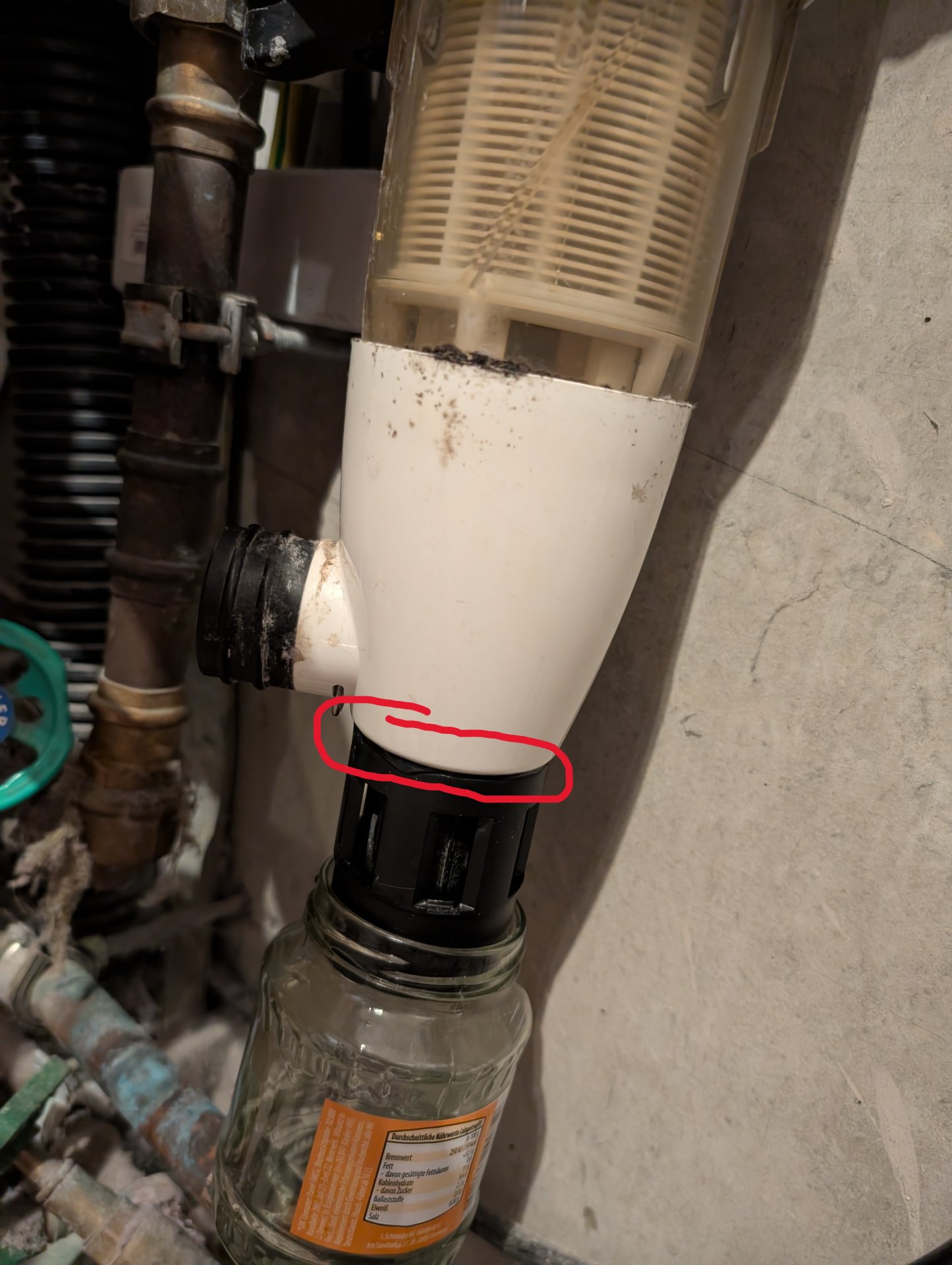

    Könnte diese Dichtung mein Problem vielleicht lösen?

    Ich würde mal behaupten: Nein.
    Der O-Ring ist für die die Verbindung zwischen Filtertasse und Ventilgehäuse gedacht. Also quasi oben am Glas. Bei dir leckt es ja unten raus. Schau einfach mal in die Bedienungsanleitung von dem Teil. Ich denke was du neu machen solltest wäre vermutlich: Filtertasse + O-Ring (sollte mitgewechselt werden wenn du die Filtertasse tauscht) und wenn das Teil wirklich erst nach 10 Jahren das erste mal durchgespült wurde, wäre zu überlegen ob du das Filterelement auch gleich tauscht.
    Hast du einen Druckminderer dran? Wenn ja, wie viel Bar zeigt das Manometer an? Ich weiß jetzt nicht wies bei SYR ist, aber manche Rückspülfilter sind auch "Selbstdichtend" und können bei zu niedrigem Druck tropfen.

    Hi,
    hab die Filtertasse abgebaut. Es war tatsächlich genau der O-Ring der Filtertasse. Wasser ist dann tröpfchenweise hinter die weiße Abdeckung und dann da wieder raus wo ich es markiert habe.
    Wieder was gelernt, 10 Jahre hab ich diese Technik nicht angefasst :-D
    Danke + Viele Grüße
    Simon
