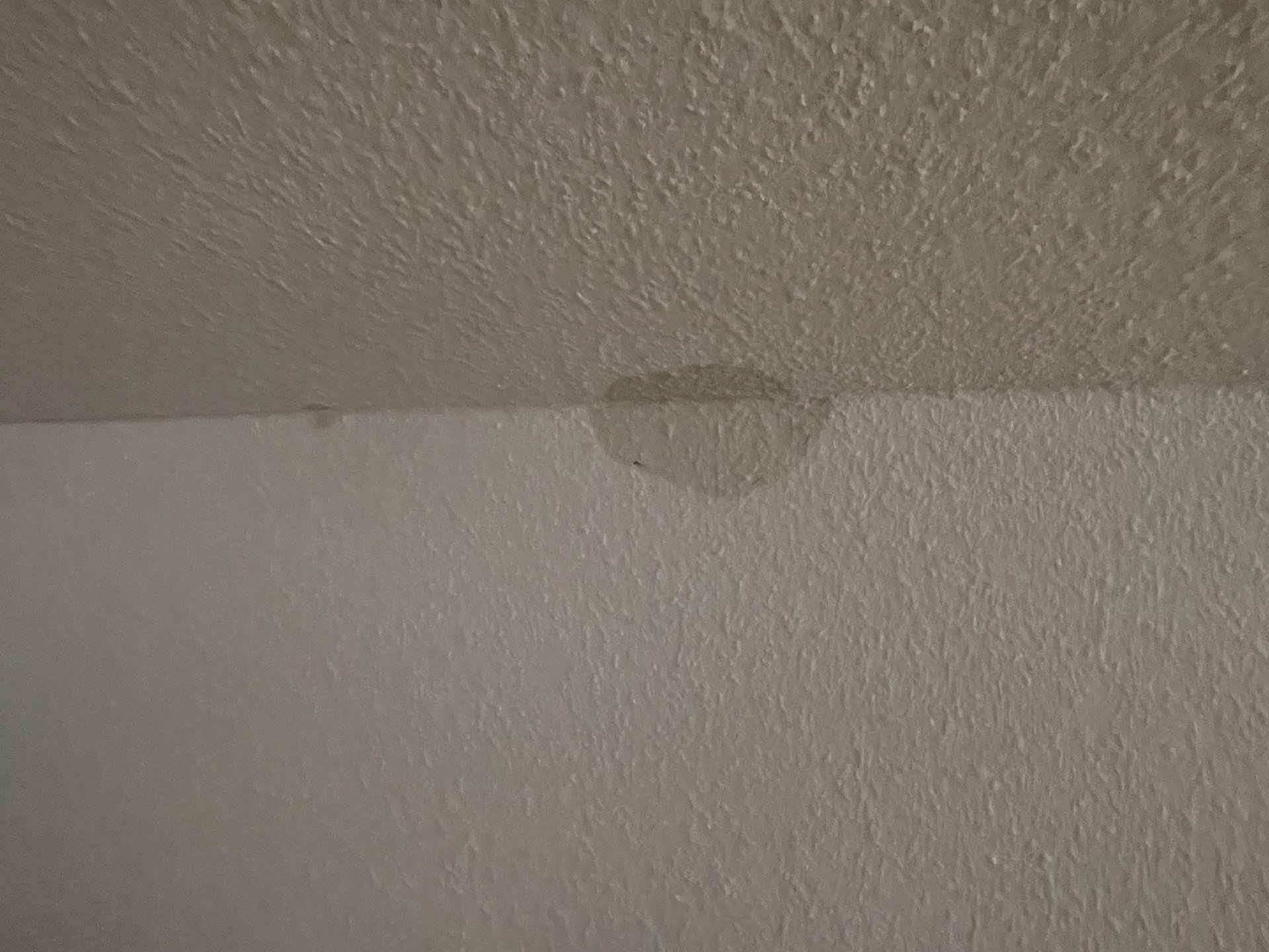

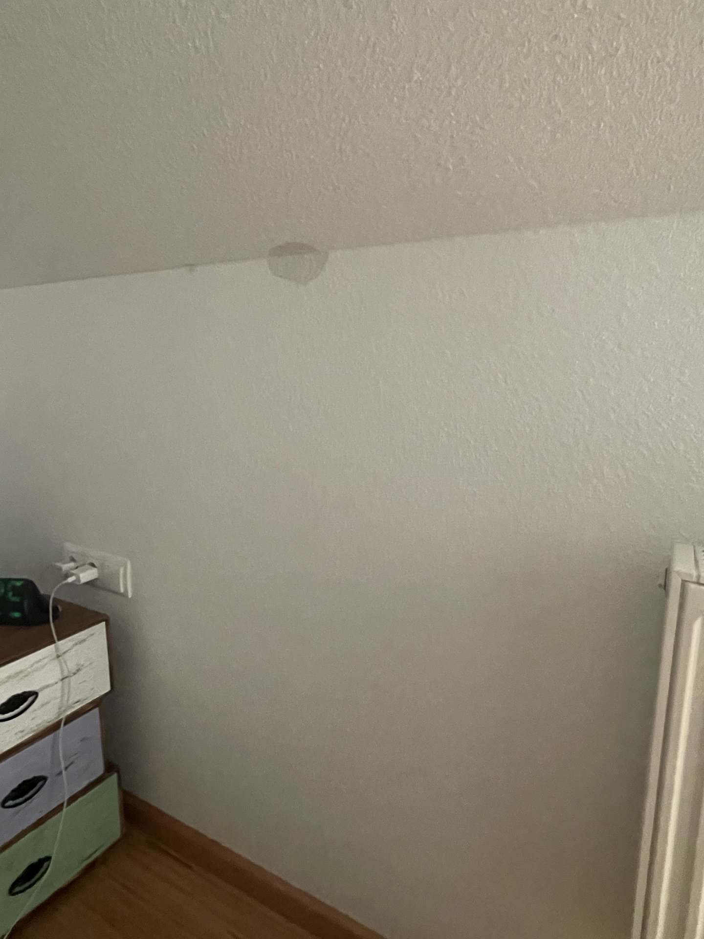

    Hallo zusammen, ich bin Schlottermichel ( Michael ) aus Südbaden
    und habe sein Sonntag ein Problem und brauche euere Meinung dazu.
    Wir haben ca. 6 Wochen unsere Zimmer ( 2 OG ) streichen lassen. Farbe STO Ultramatt weiß.
    Nach Erledigung der Malerarbeiten, sind wir 2 Wochen im Urlaub gewesen.
    Ich fasse nun mal alle Faktoren zusammen, die ich liefern kann :
    - 2 Wochen Urlaub , Zimmer nicht gelüftet worden , durchschnittliche Gradzahl im Zimmer 27-29 Grad
    - Das besagte Zimmer hat ca. 19 qm / Schrägdach geht bis unters Dach , ca 4 Meter Höhe
    - Vom Urlaub zurück, kein Fleck, Gradzahlen weiterhin hoch, Lüftungsverhalten nur Morgens Stoßlüften, Abends
    dann Fenster auf
    - 3 Wochen später
    - Am Sonntag war bei uns ein Temperaturabfall von 30 Gard auf 14 Grad , nun habe wir ca. 22-24 Grad
    - Am Montagmorgen bemerkte ich Morgens den Fleck
    - Fleck war nicht nass ,nur klamm und ein bisschen klebrig ( kommt bestimmt vom Kleister )
    - In dem Zimmer schlafen 2 Erwachsene
    - Raum liegt in der Südseite, unterm Dach, den ganzen Tag Sonne.
    - 2 x Hochfenster / Tür drin
    Was habe ich bisher unternommen :
    - Habe Fleck mit Bleistift markiert, bis Dienstagabend wurde der Fleck ca 1- 1,5 mm größer. Heute Mittwoch, keine Veränderung mehr
    - Auf dem Dach die Ziegel in der Flucht vom Fleck alle entfernt und nach Wassereintritt abgesucht.
    Alles Staubtrocken / Gutexplatten keine Wasserflecken, keine Beschädigung, Dachlatten alle trocken und auch keine Wasserränder.
    - Solareinführung ins Dach trocken, sauber abgedichtet, kein Loch, Solaranlage konstant bei 3 Bar, läuft sauber.
    - Wasserrohr Gaube, etwa 1,5 Meter vom Fleck weg, alles ok, Wasser wird übers Dach in weiterführend Regenrinne abgeleitet.
    - Entfeuchtungsgerät seit Dienstag ins Zimmer gestellt , zeiht Wasser, weiß aber nicht , ob das normal aktuell ist
    Habe mir 2 Meinung zweier Zimmermänner eingeholt , nun wende ich mich auch noch an euch, einer
    dritte Meinung und auch mehr ist mir wichtig.
    Frage vorab von mir :
    - Welche Ursache tippt ihr ?
    - Fotos vom Raum , Fleck anbei
    Auf euer Meinung vorab besten Danke
    LG Schlottermichel

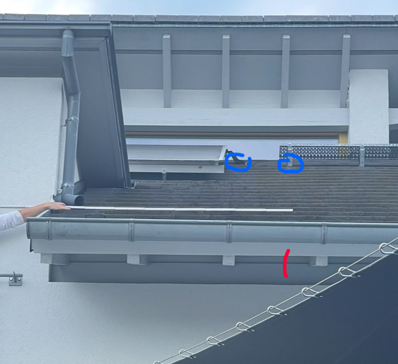

    @ToTi , Foto vom Dach
    - Blauer Kreis oben links ,Durchführung Solar, da ist alles trocken , sauber abgedichtet , keine Wasserspuren/ flecken, alles Staubtrocken
    - Blauer Kreis oben rechts, Trittstufe , wurde unter dem Ziegel an der Dachlatte befestigt, keine Wasserspuren/ flecken, alles Staubtrocken
    - roter Strich unten ist die Flucht vom Fleck
    - Ende Metermaß, ein Stück höher, wäre der Fleck

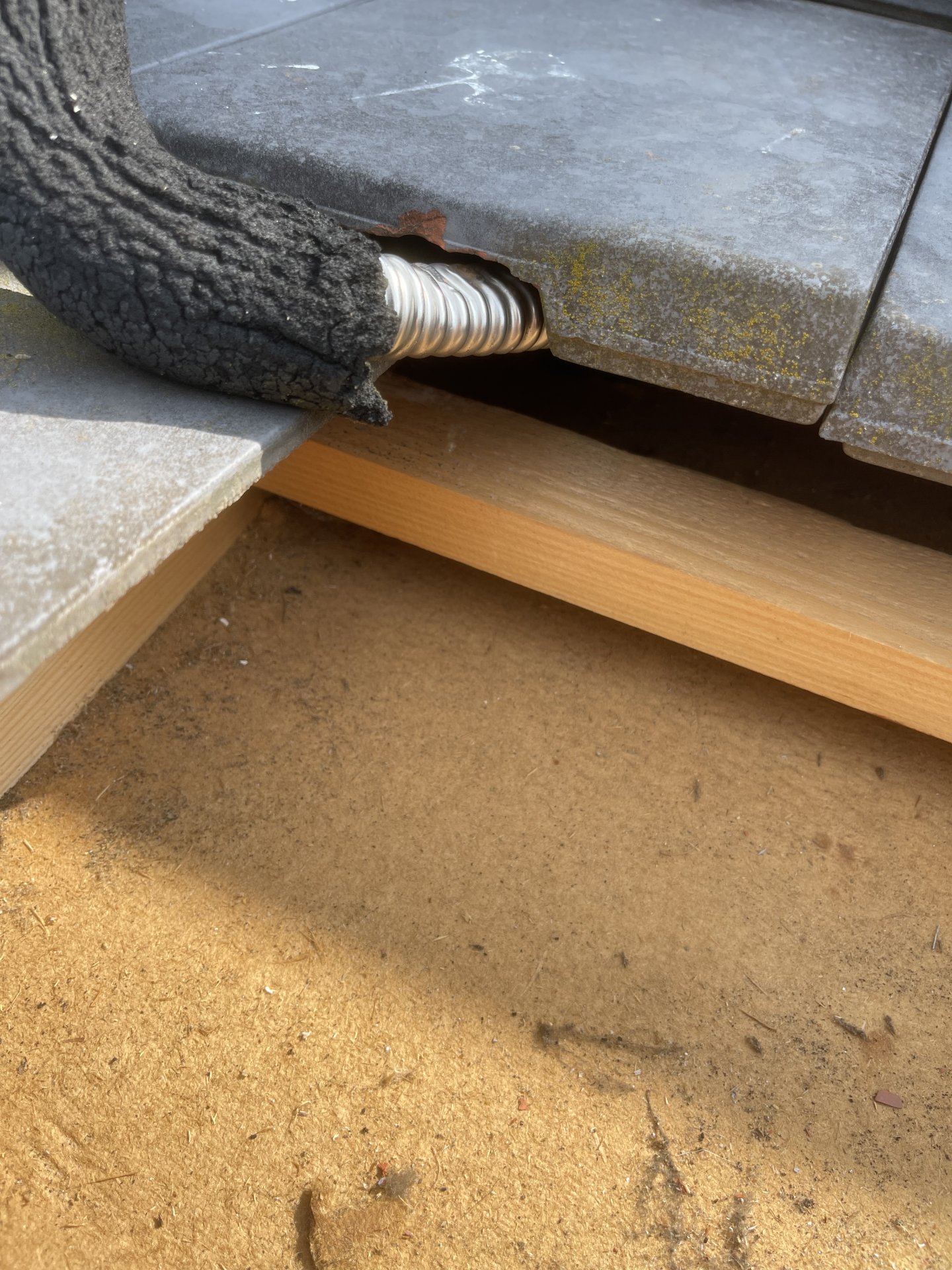

    ich würde auf den linken Blauen Kreis tippen Solar
    ist aber nicht wirklich gut zu erkennen auf dem Foto
  6. #6 Schlottermichel, 16.07.2025
    Schlottermichel
    Schlottermichel
    16.08.2008
    15
    Manager
    Freiburg
    @singlewohung
    Das ist der Zugang vom Solaranlagenschlauch. Wie schon erwähnt, da ist alles Staubtrocken und sauber abgedichtet, keine Wasserspuren zu erkennen. Danke aber für Deinen Tipp.

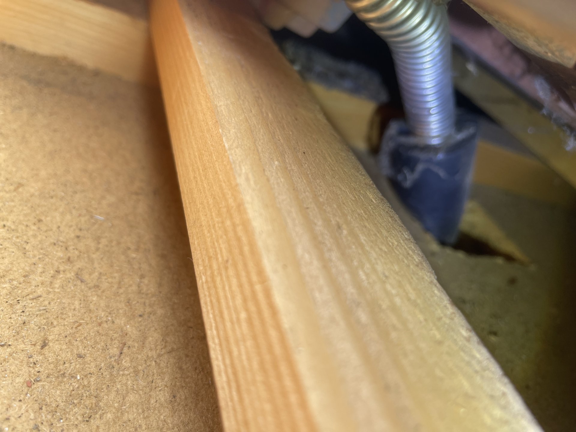

    Das würde ich nicht so sehen, der Schlauch geht ohne Anschluss durch die Gutexplatte und vermutlich auch durch die Dampfbremse.
    Die Ursache für die Feuchtigkeit kann man ( bzw. ich :) ) unmöglich anhand des Fotos feststellen, das können mindestens 5 möglich Ursachen sein.
    Ich würde sagen, dass sollte am Besten ein Handwerker vor Ort ermitteln, und diesen Weg hast du ja auch schon beschritten.

    Ist es möglich, daß Wasser entlang dem Schlauch , innen oder außen, läuft?
    Mit Wind kommt das Wasser überall hin.

    Wurde oben von mir alles gecheckt. Das Rohr und die Öffnung hatte ich mit einer Art Löschpapier von oben abgedeckt , da kam nie Wasser hin , das hätte man dann erkannt.

    @Alle die auf Solarrohr getippt haben, liegen sehr nahe dran.
    Laut Nachbar kamen am Sonntag in 15-20 Min ca 8-10 Liter runter mit sehr starkem Süd/Westwind d.h,
    volle Kraft auf das Solarrohr

    genau, da ist die größte Vermutung, am Rohr vom Solar, das wird nun in 2 Wochen geprüft und sowieso neun abgedichtet .Es wird auch über der Schadensstelle ein Loch ins Gutes gemacht und drunter bis zur Schadensstelle
    geprüft. Zimmermann kann leider nicht früher ....
    Hat einer einen Tipp, wie ich die Stelle am Fleck trocken bekomme ?
    Die Messwerte werden nur minimal besser. Ich habe das Gefühl, das über dem Fleck noch ein Pfütze ist
    und das Wasser minimal nachfließt
