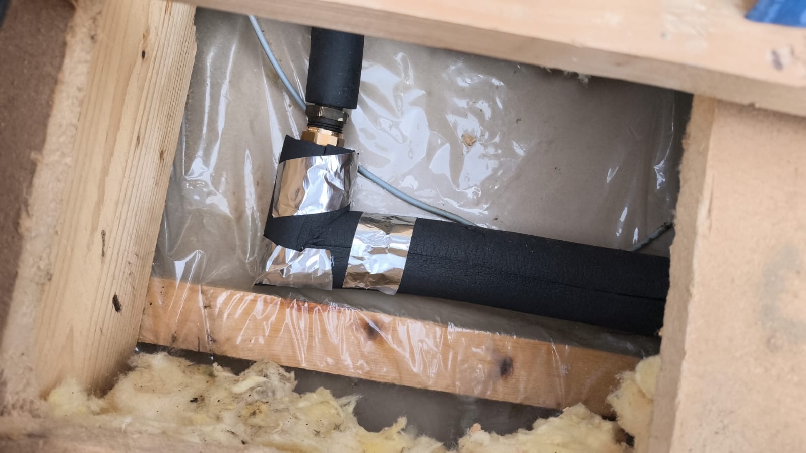

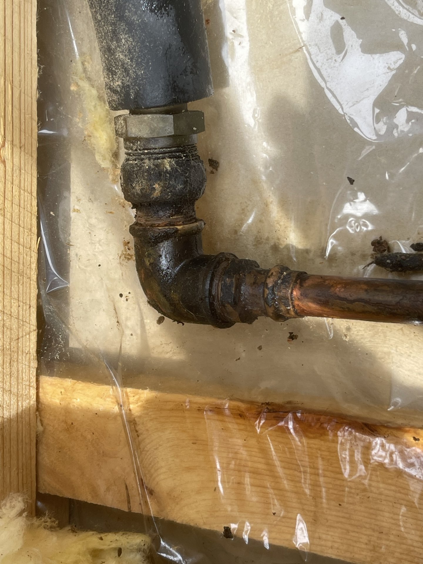

    Nun kommt es und alle haben es fast vermutet , das Übergangsrohr /Anschluss von der Solar auf die Kupferleitung
    hat das Leck (99%) . Durch das spülen der Leitung vor ca 6 Wochen und die extreme Hitze, vll auch Nachts die
    Kälte , der Bardruck 3,0 , der ja auch mal höher geht, war ja teils 30-35 Grad, keine Wärmeabnahme, muss es die
    Stelle nun vergrößert haben.
    Das Mittel an der Wand wurde geprüft, es ist Solarmittel und schimmert nun leicht gelblich und ist klebrig / bäbbig .
    Ich habe den Fleck ja markiert und täglich gemessen. Heute Morgen hatte das Solar ca. 0, 8 Bar verloren
    der Fleck wurde feuchter und der kleine Fleck links größer.
    man , man ,man. aber so ist es nun mal .
    Habe den HB angerufen der vor ca,23 Jahre die Anlage montierte, er meinte sich erinnern zu können,
    das Brötje von der Solar zum Kupferrohr ein Verbindungsrohr ( silbernes Rippenrohr, siehe Foto ) benutzte, er
    weiß aber nicht mehr die Länge und wie der Übergang war. Er tippt auf Drehverschluss / Muffe ,kann aber auch vll
    was gepresst worden sein.
    Ich rufe nun mal bei Brötje an, vll weiß es ja einer von euch, was das für ein Rohr mit welchem Anschluss war.

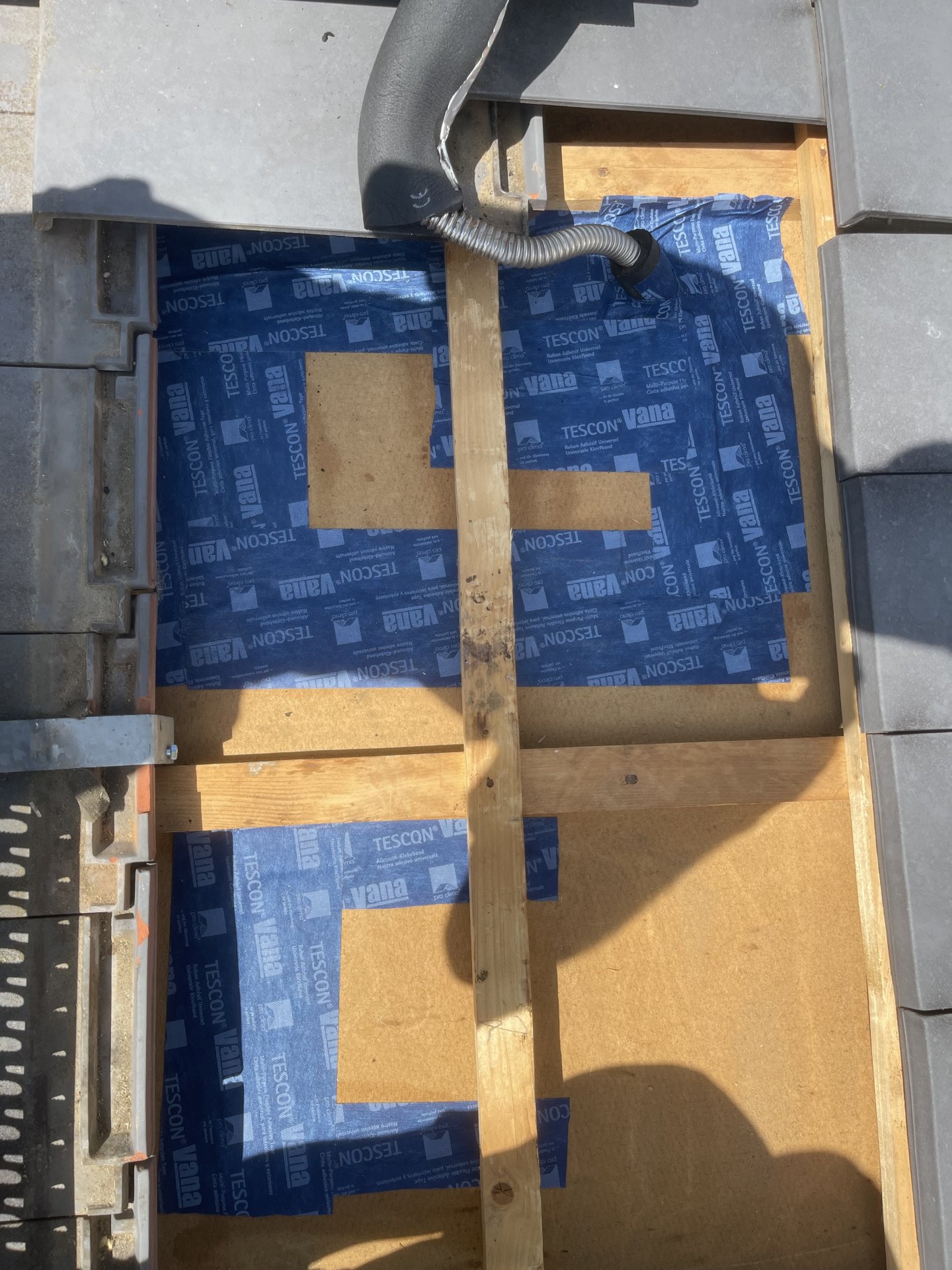

    Die Vermutung von euch war auch fast allen klar .das Solarmittel lief wohl an dem Aufhängepunkt Sparren
    aus der Kupferrohrisolierung raus , am Sparren runter auf die Dampfsperre und dann Richtung Kniestock.

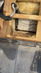

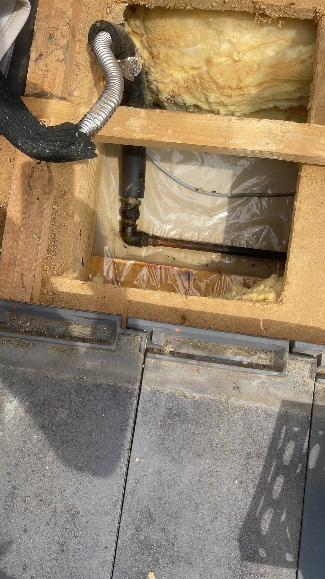

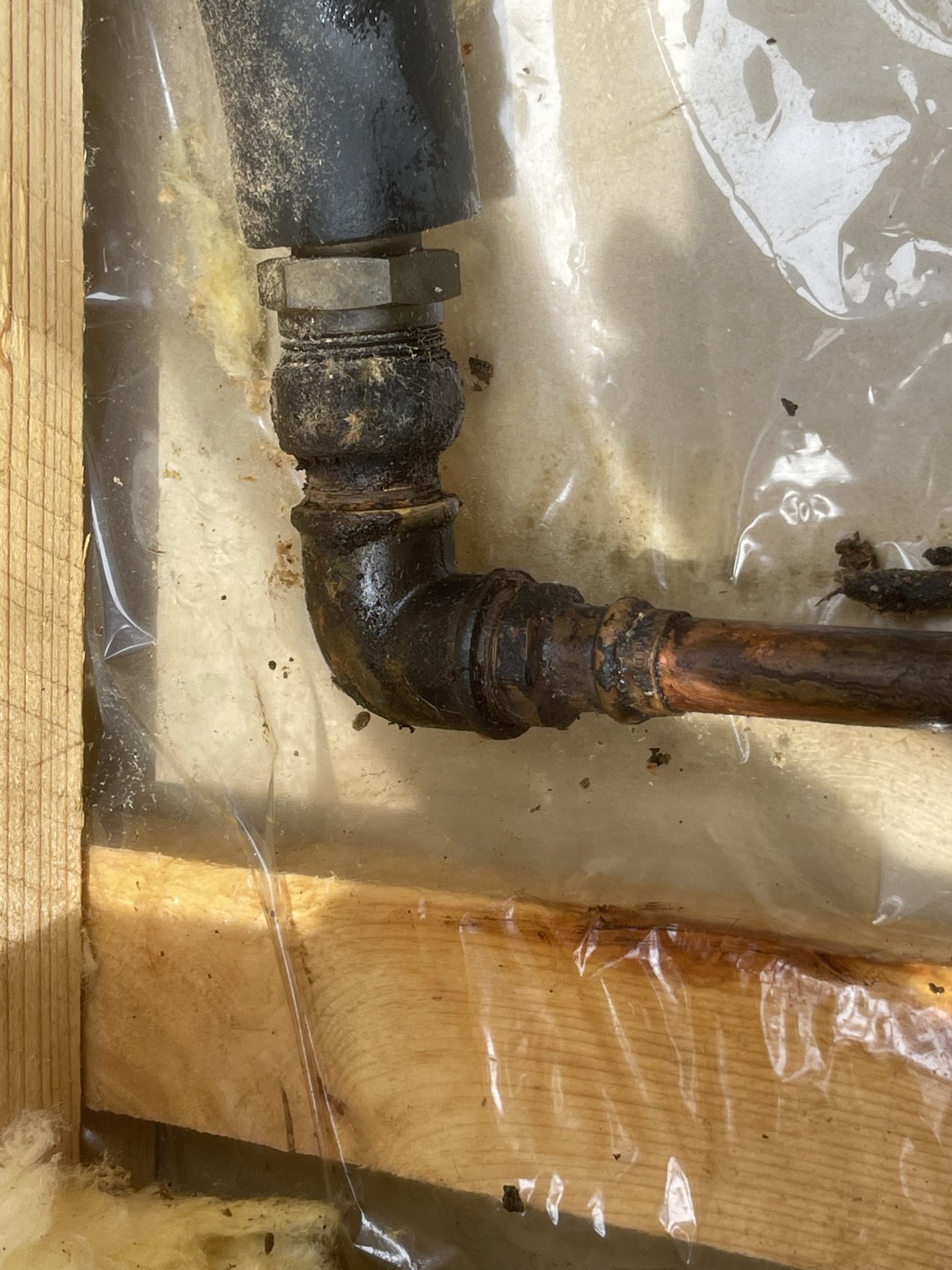

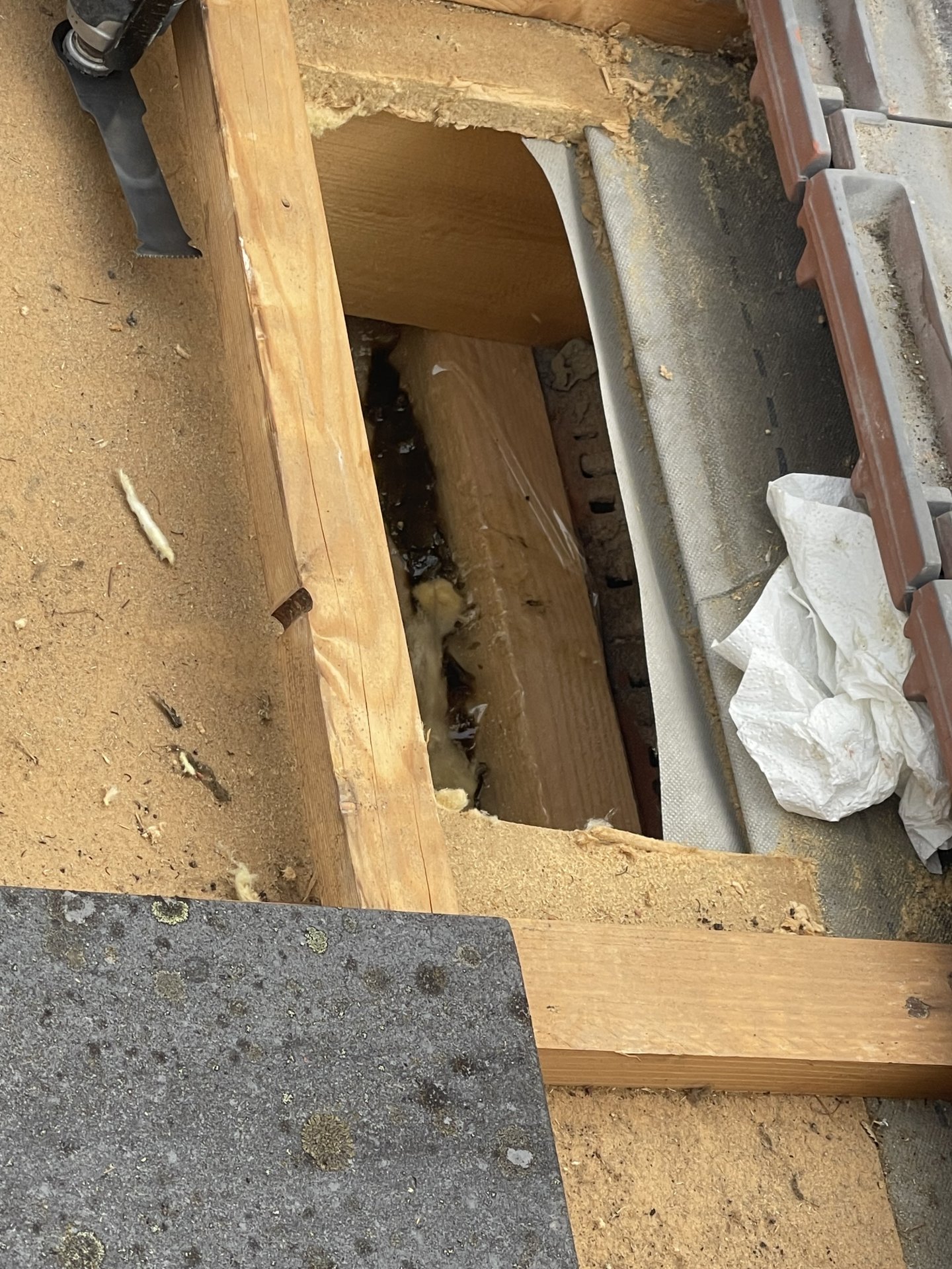

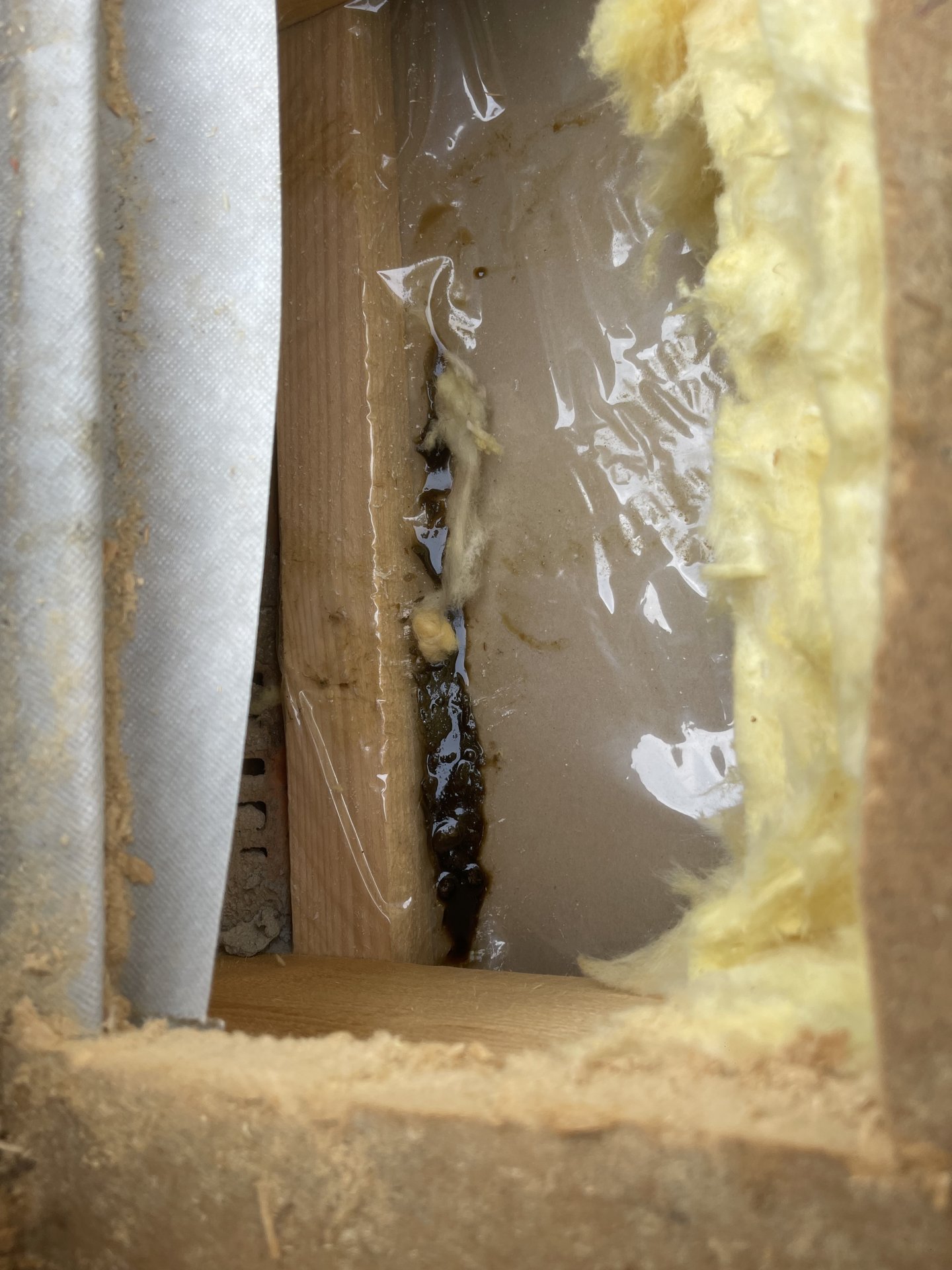

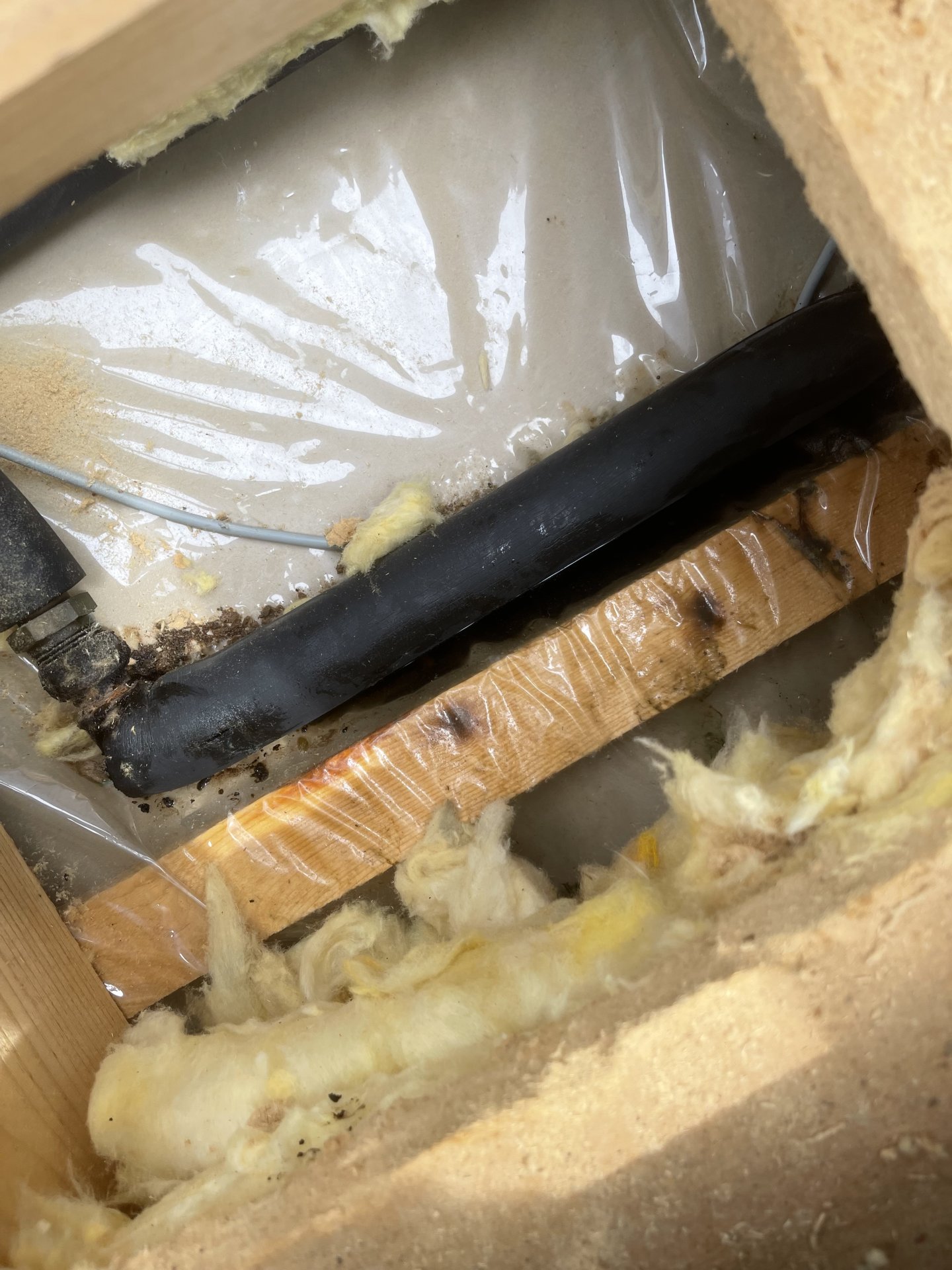

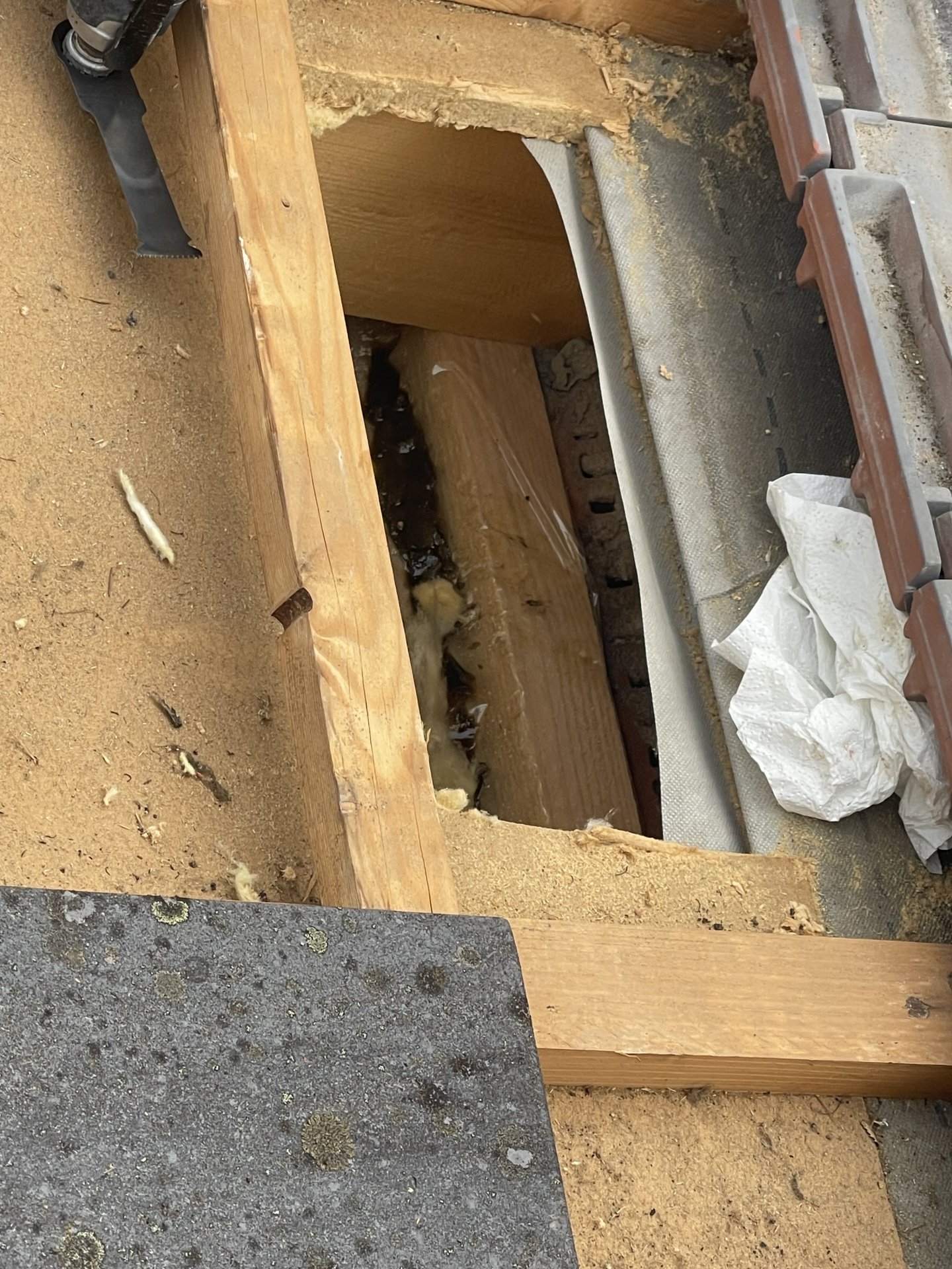

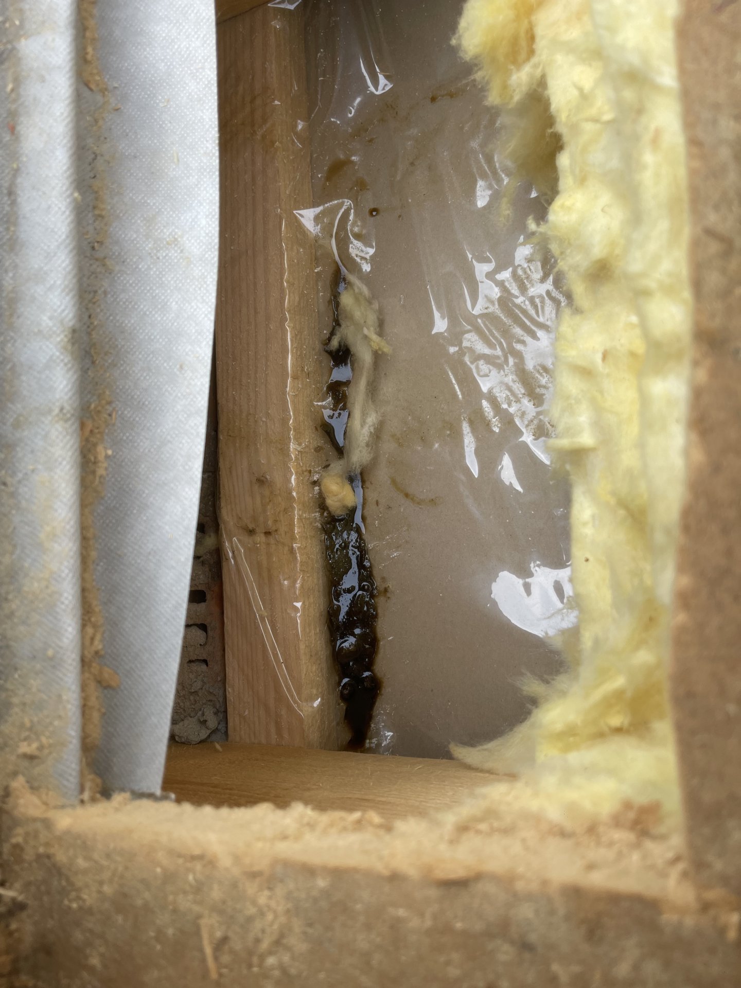

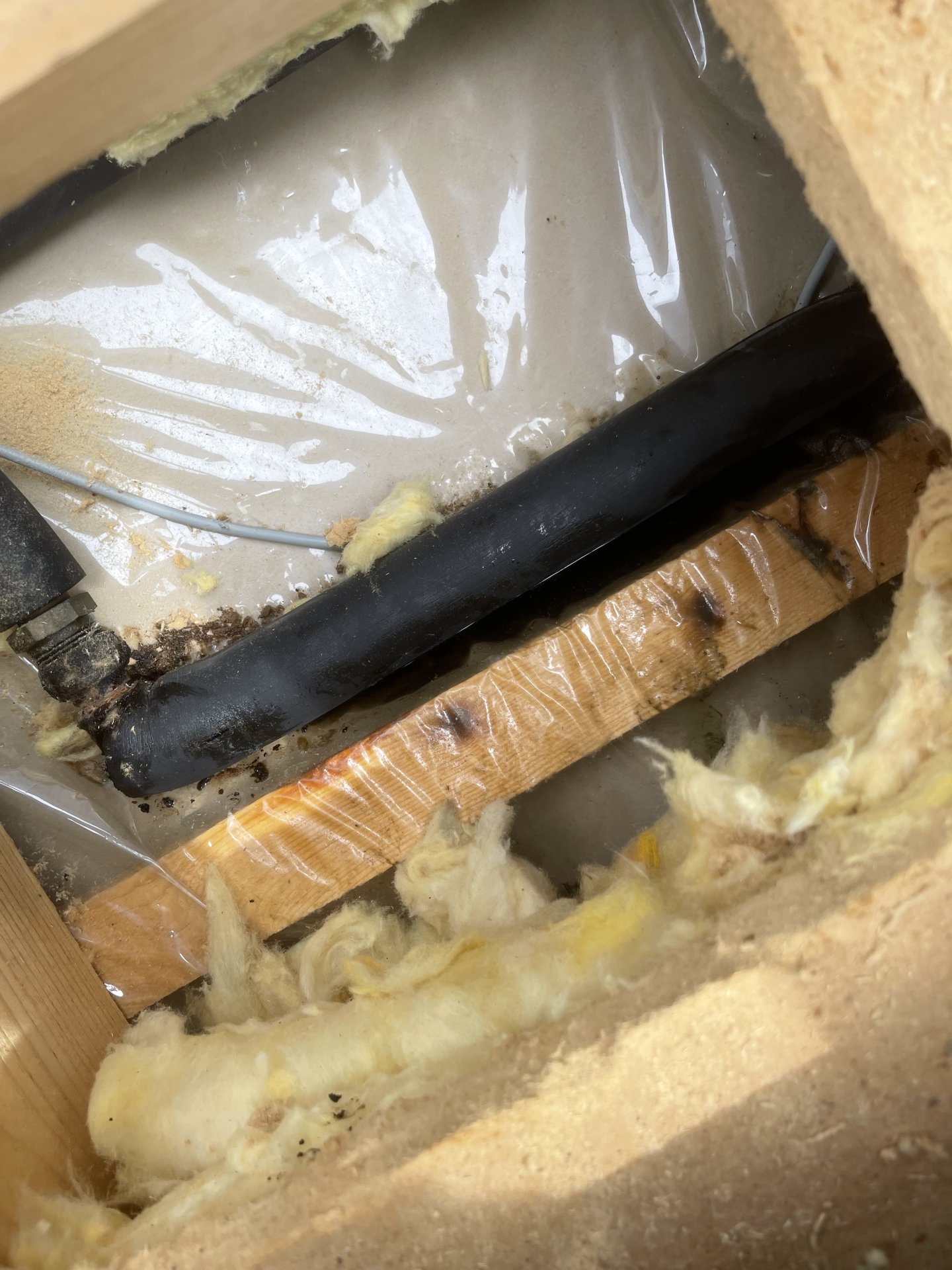

    Guten Morgen zusammen, wie versprochen die ersten Fotos
    Sah nicht schön aus, aber eindeutig.
    Das Medium lief an den Sparren und dann auf die Dampfsperre.
    Sparren ist ok
    Foto 2493 + 2484 ist dann unten am Kniestock / Fleck. Dort sah man die Spur über die Dachlatte in einen Spalte und dann zum Fleck

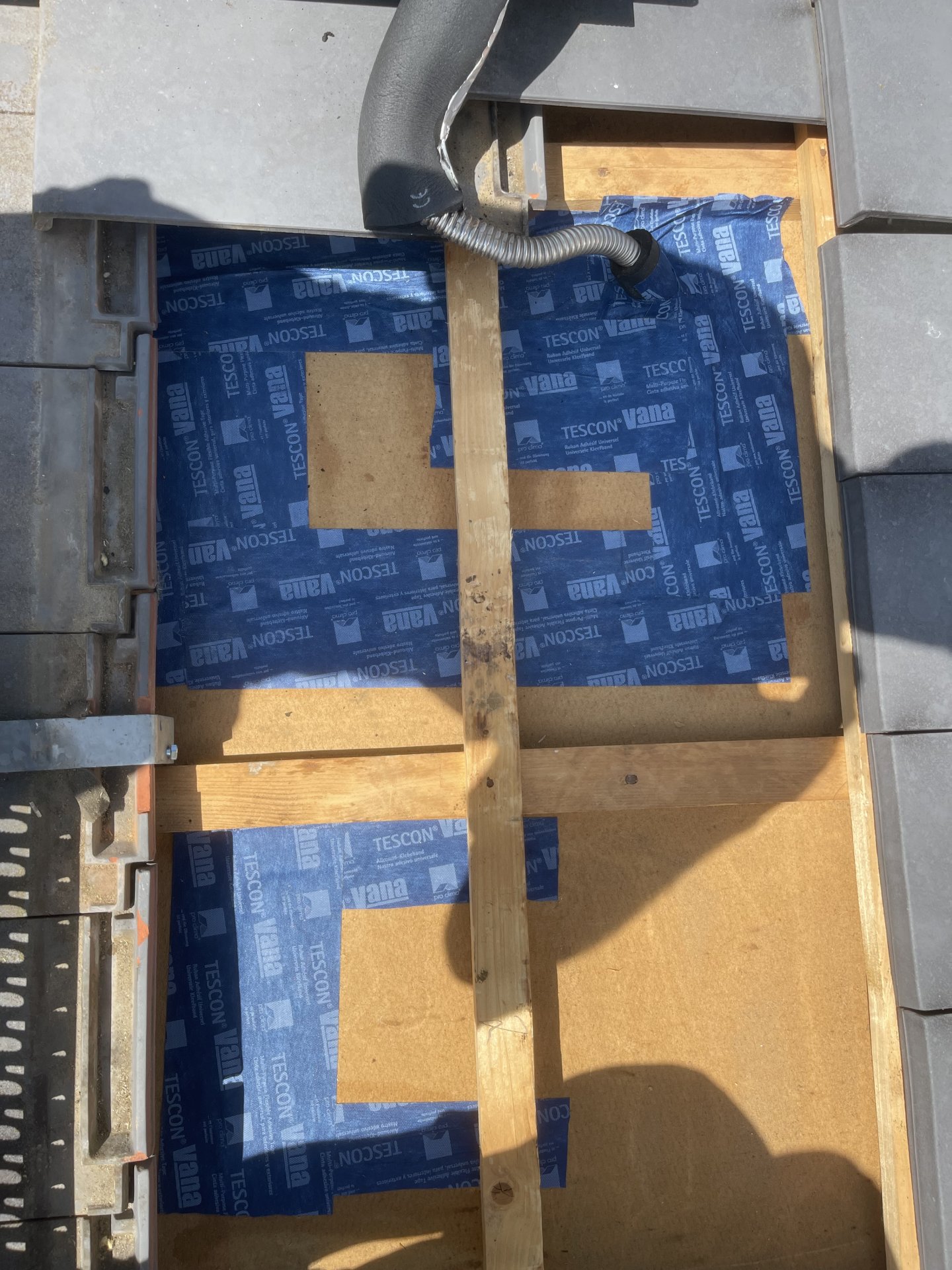

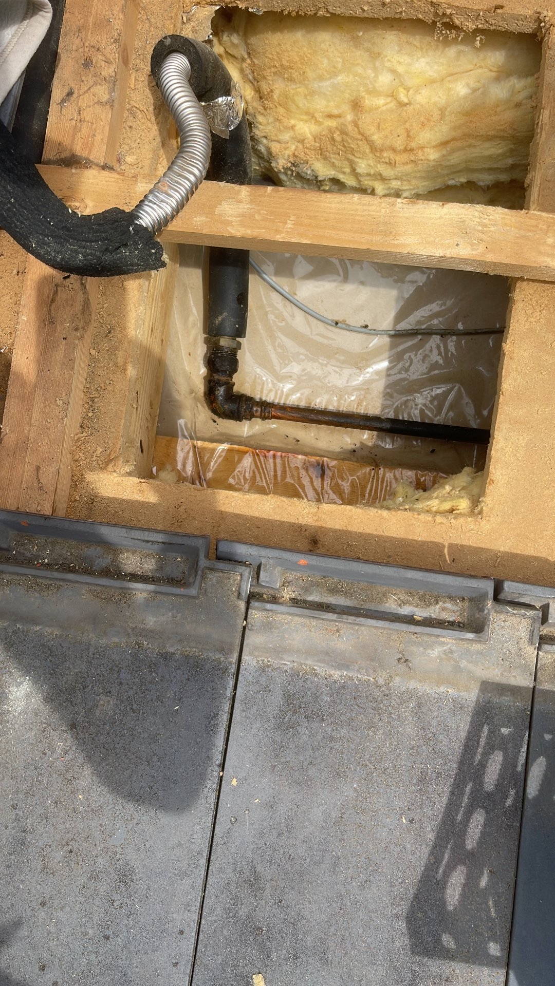

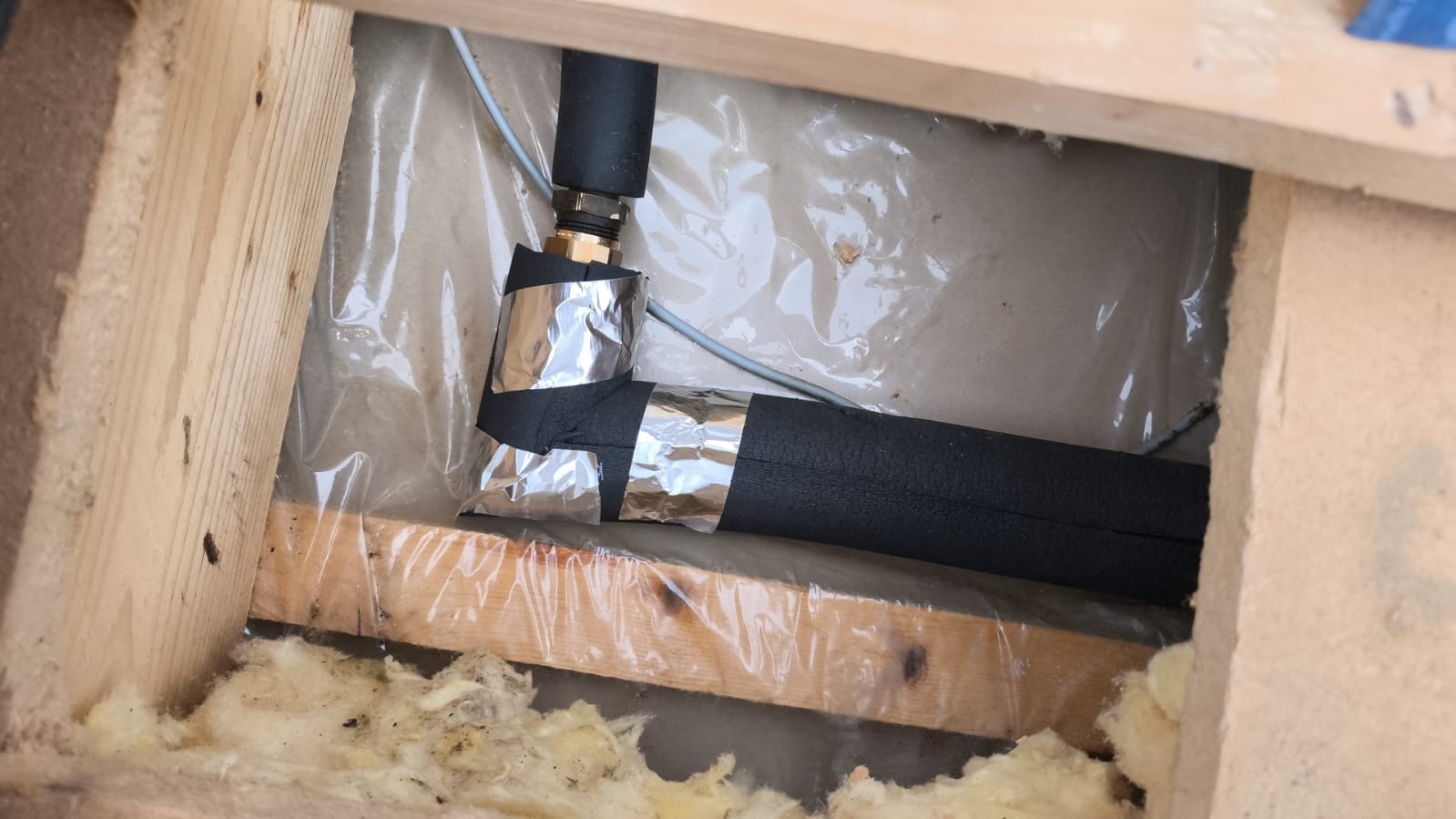

    Reparatur erfolgreich erledigt, Solar gespült und Druck auf 3,0 Bar. Seit 2 Tagen läuft sie ....
    Nun geht es an den Schaden innen. Malermeister schaut sich den Fleck mal an , Versicherung zahlt.
    Ich glaube das Medium wird auf Dauer Folgeschäden verursachen. Hat einer Erfahrung mit Medium im Putz / Raufaser ?
    Was ich nicht verstanden habe, warum das Rohr vor ca 23 Jahre so bescheuert verlegt wurde.
    Etliche Bögen drin , somit Pressverbindungen = Schwachstellen , ohne Worte
