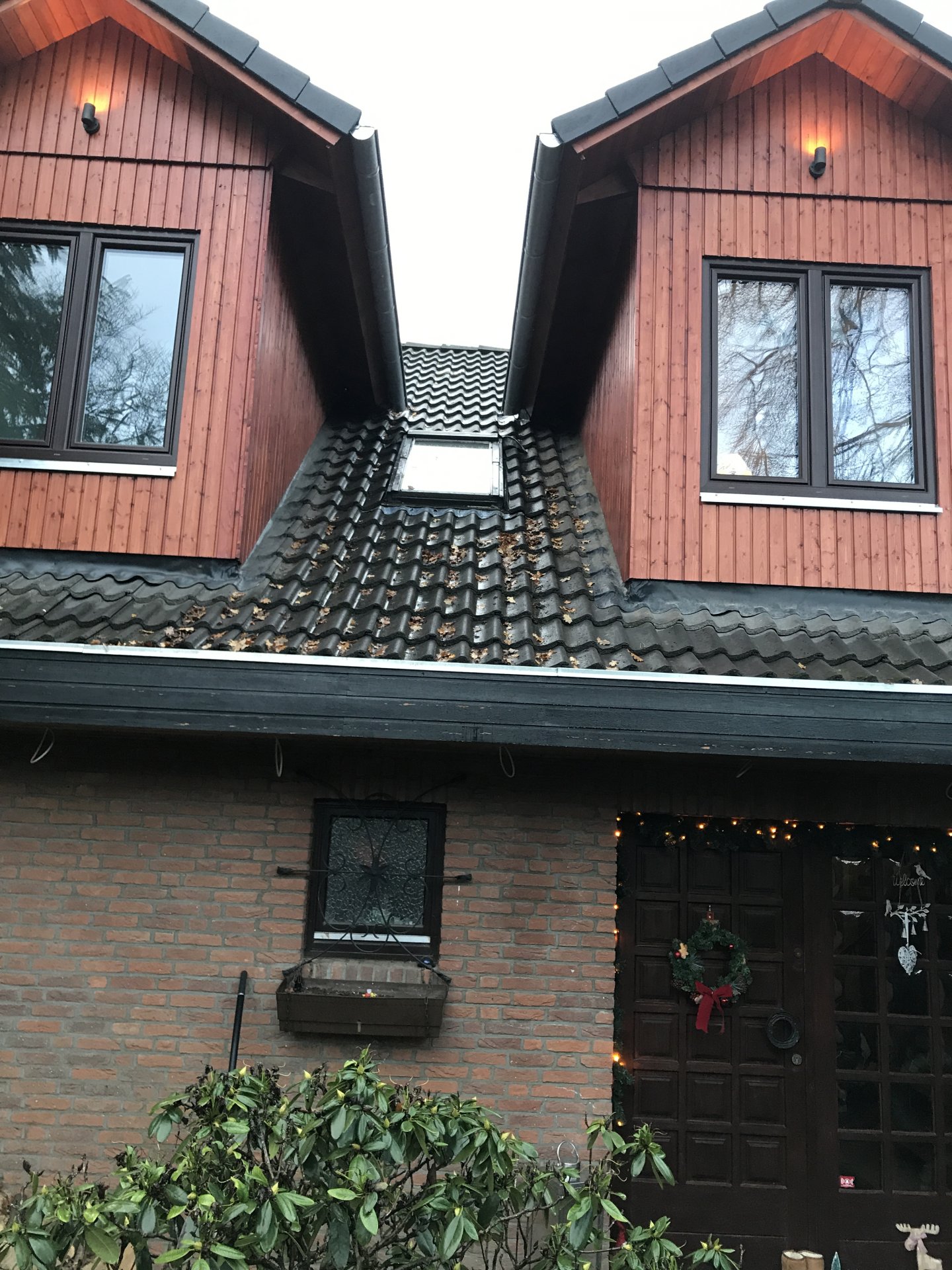

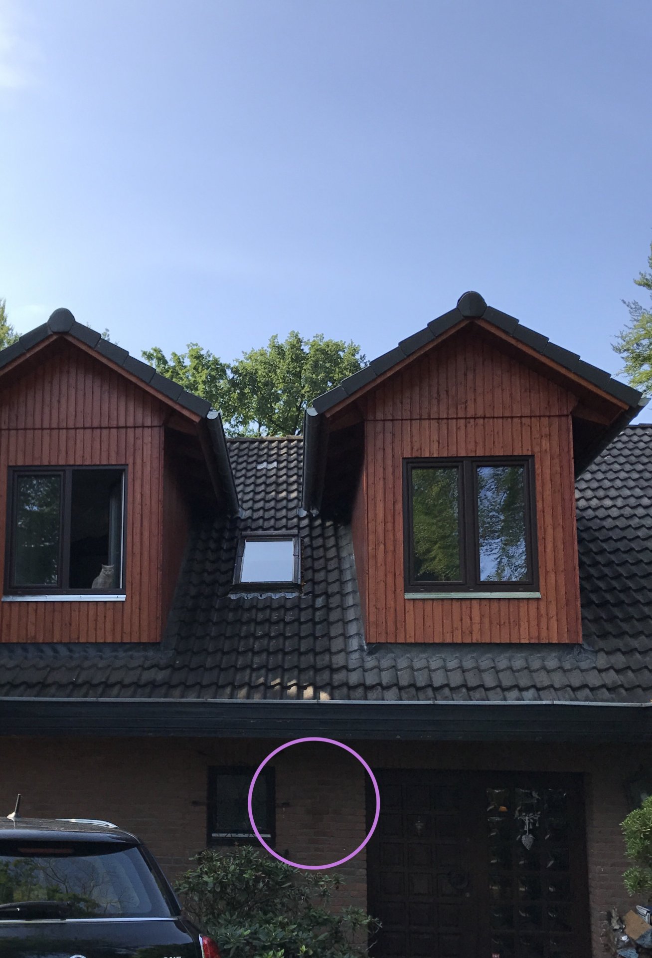

    IMG_1719.JPG Liebes Bau- Forum, wir haben vor gut 6 Monaten in unser Haus (Bj 1978) zwei Gauben einbauen lassen, mittig ist das alte Velux- Fenster geblieben und wurde noch nachträglich vom Dachdecker mit einer neuen Blei- Schürze (oben und unten) versehen. Diese leitet das Regenwasser, welches von den Gauben herunter fließt, vom velux weg. Auf dem Bild ist die neue Bleischürze noch nicht zu sehen.
    Immer wenn es regnet, haben wir einen Wasserfleck in der Aussenmauer im EG, lila umkreist. Dieser Fleck ist nicht wie ein Trichter, er taucht immer an der gleichen Stelle auf und trocknet dann auch wieder schnell ab. Die Regenrinne ist ebenfalls neu, der Fleck bleibt leider. Eine Wasserleitung ist dort nicht, es kommt auch nur bei Regenwetter. Danke für Eure Ratschläge!

    Schade, dennoch habe ich den Verdacht, dass das Wasser der linksseitigen Rinne der rechten Gaube ursächlich ist. Wie auf dem Bild schön zu sehen ist, mündet die Rinne auf die rechts am Veluxfenster vorbeilaufende Ziegelreihe. Da deren Ziegel am Fenster geschmälert wurden, läuft das gesammelte Regenwasser dieser Ziegelreihe mit dem zusätzlichen Wasser der halben Gaube auf das unter dem Ziegel verlaufende Seitenblech des Dachfensters. Dessen Aufkantung kann das vermehrte Wasser nicht halten und deshalb dringt dieses ins Dach ein, läuft eventuell noch am Sparren bis zu dessen Auflage (Mauer) und von dort an der tragenden Mauer nach unten.
    Da das Haus offensichtlich verklinkert ist, befindet und zwischen dem Klinker und der tragenden Außenwand Isoliermasse. Diese könnte das Wasser aufnehmen und an die Wand abgeben.
    Der Abstand von der Rinne bis zur Hauswand ist sicher auch zu groß und da dort der höchste Punkt der Rinne sein wird, kann sich da auch kein Wasser sammeln.

    Vielen Dank, leider war es zu dunkel um ein aktuelles Foto zu machen. Die neue Schürze leitet das Regenwasser nun circa 20cm weiter von der velux Rinne weg. Unser Verdacht war auch, dass die velux Rinne den neuen Wasser- Massen aus der Gaube nicht standhält. Aber nun ist mit der neuen Ableitung der Fleck wieder da, wie eh und je. Dieses Problem hatten wir -vor den Gauben- nie. Ich habe mal die Ziegel neben dem velux angehoben, dort ist keine Feuchtigkeit zu sehen, das Velux- Moos ist (zur Ziegel- Seite) nicht nass.

    Die alte Schürze war m. E. ausreichend.
    Die Velux-Rinne verläuft über dem Fenster und hat mit der unteren Schürze wenig zu tun. Aber eine weitere Möglichkeit wäre eine unsaubere Mündung des Kehlbleches.
    Deck nach einem Regen (oder nach dem Gießen) am besten mal alle Ziegel neben dem Fenster ab .

    Dort wo sich Gauben- und Hausdach treffen, ist unter den Ziegeln zum Regenschutz ein Kehlblech eingebaut. Dieses leitet dort eindringendes Wasser im unteren Bereich auf das Dach. Dürfte bei euch in der Ecke sein, wo auch dass Wasser der Gaubendachrinne hin mündet.

    Ich bzw. mein Mann müsste mal ein Foto machen wenn er die Ziegel am Wochenende hochnimmt. Ich meine, dass die Kehle auch mit dieser schwarzen Gummifolie gemacht wurde. Heute morgen war der Fleck besonders stark, als wenn es aber schon 10-12 Stunden nach dem Regen erst dort ankommt. Habe mal ein aktuelles Foto. Heute Nachmittag war es dann schon wieder fast abgetrocknet. Die Innenwände weisen null Auffälligkeiten auf.

    Einfach die Rinne hinten schließen und vorne an der Gaube Fallrohre. Oder etwas schicker hinten schließen und hinten Fallrohre an die Gaube führen und aufs Dach weggleiten.
    Ich hoffe Eure Klinkerwand ist nicht mit Wolle gedämmt, die ist jetzt nämlich hinüber.

    Na das sieht doch alles trocken aus. An der Kehle, die übrigens keine ist, liegt es bestimmt nicht.

    Momentan mündet die Rinne im Bereich der Kehlmündung. Das Fallrohr würde auf keinen Fall in den Kehle münden. Überprüft doch bitte mal den Auslauf der Kehlmündung.

    Das Wasser kommt mit Sicherheit über das Velux Fenster.
