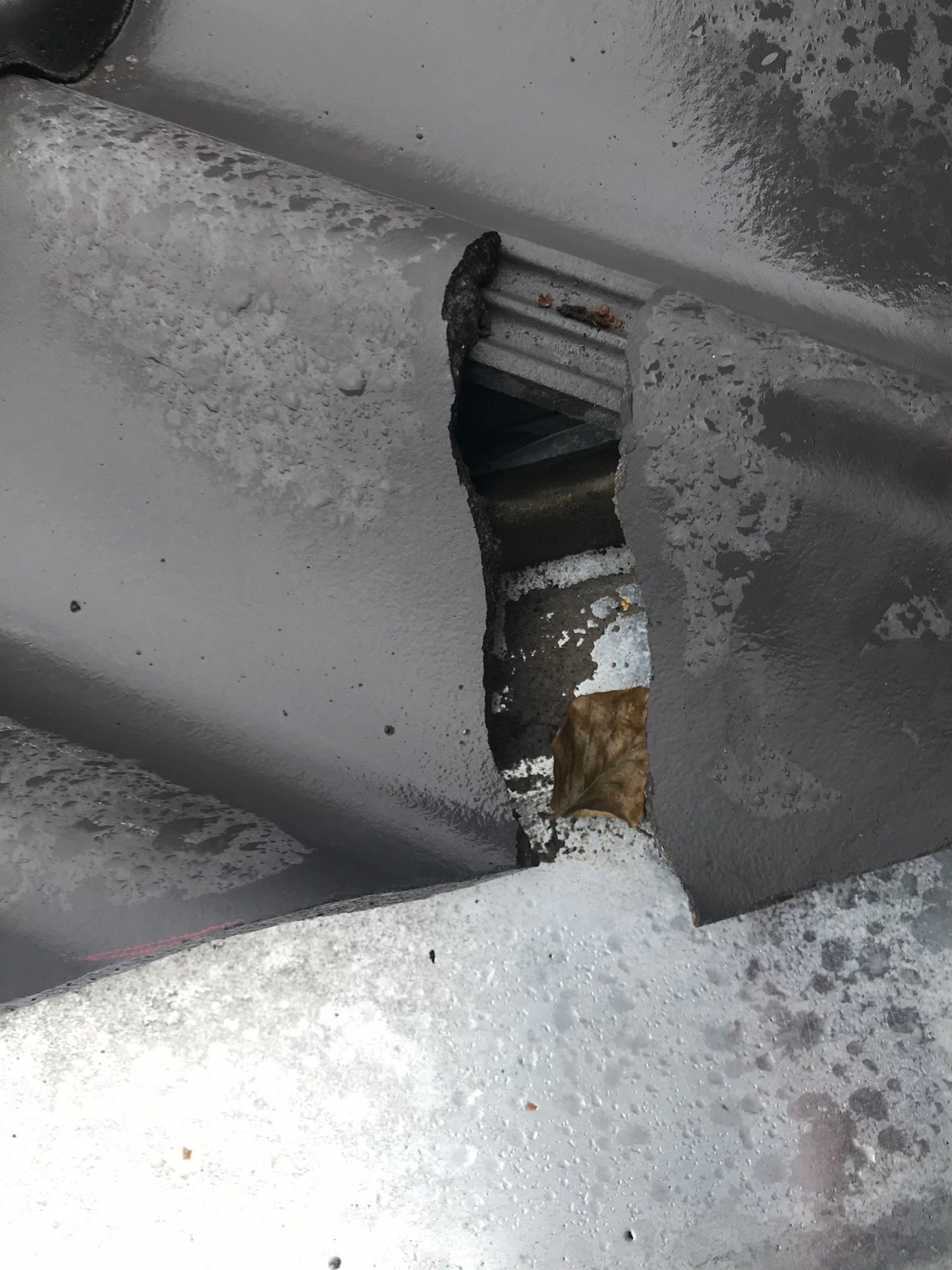

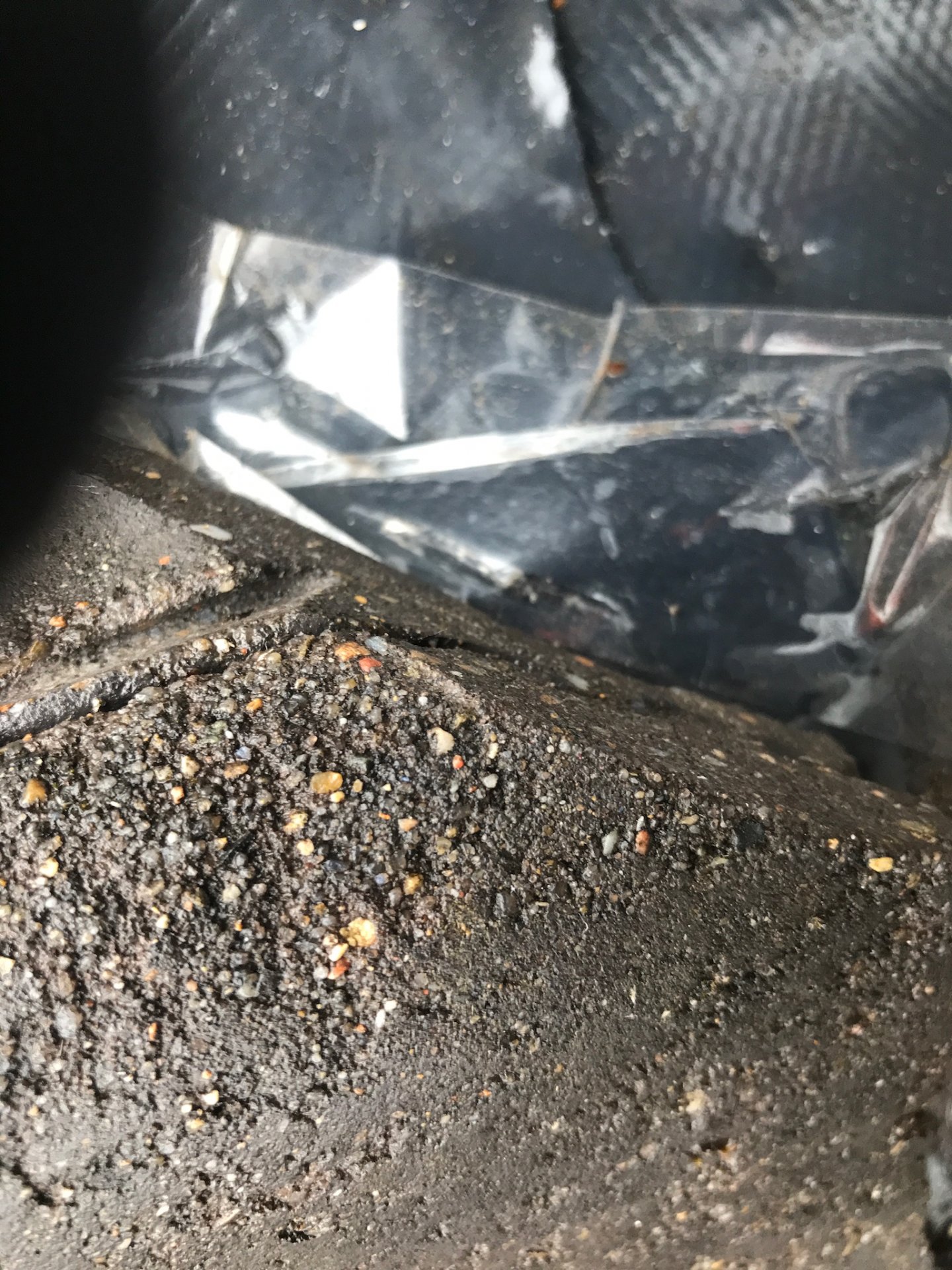

    Mein Mann war auf dem Dach, der Bereich um das Velux ist trocken gewesen. Dann ist er weiter zur Gaube / Kehle geklettert. Hier haben wir zwei „interessante“ Dinge festgestellt. Erstens hat die schwarze Folie an der Kehle einen Cut, vermutlich vom anflexen der Ziegel, man sieht den Cut auch noch auf der dachpfanne. Wir haben, erstmal provisorisch, ein Tape rübergklebt um zu schauen ob sich was am Wasserfleck verändert. Der cut ist circa in einer Flucht zu dem mauerfleck.
    Etwas weiter oben fanden wir dann eine gebrochene Dachpfanne. Auf dem Foto ist sie weiter auseinander gezogen, der Schlitz war circa 1cm.
    Da wir den Fleck seit Einbau der gauben haben, geh ich nicht davon aus dass die Pfanne von Tag 1 an gebrochen war.... allerdings war der Schlitz seit Einbau da...
    wir hatten die ganze Zeit starken Regen, der Fleck ist bis jetzt nicht aufgetaucht...
    habe die Bilder schon der Zimmerei geschickt.

    Wo genau ist denn diese Folie? Da wäre eine Aufnahme mit etwas mehr Abstand hilfreich gewesen. Auf dem Bild mit der gebrochenen Dachpfannne (also weiter oben) sieht man sehr schön das Kehlblech. Ich vermute mal, dass die Folie den Übergang vom Kehlblech auf die Ziegel herstellen soll. Interessant wäre auch, wie der wasserundurchlässige Übergang vom Kehlblech hergestellt wurde. Vermutlich wurde die Folie auf die Unterseite des Kehlbleches geklebt und dann auf die Ziegel geführt.
    Sicherlich auch ursächlich. Wenn diese Ziegelreihen von oben her viel Regen abführt, dann kann auch viel an der Bruchstelle einsickern, wobei der größte Teil (Tiefpunkt der Ziegelrinne liegt über der Kehle) über die Kehle abgeführt wird.
    Wichtig ist, dass ihr die Ursache/n gefunden habt. Das ist eindeutig Schlamperei der Zimmerei und die ist einzig für die anfallenden Kosten verantwortlich. Bevor die den Schaden klammheimlich beseitigen, solltet ihr untersuchen, welchen Weg das Wasser genommen hat und ob mit Folgeschäden (in der Isolierung und den Wänden) zu rechnen ist.
    Optimalerweise ist unter der Lattung - auch im Bereich der Kehle - eine wasserdichte und diffusionsoffene Folie, die eindringendes Wasser unter den Ziegeln auf dem Dach, allerdings nicht in die Dachrinne, ableitet. Wenn diese nicht oder nicht ordentlich eingebracht wurde, dann versichert es dort, wo diese Folie aufhört oder beschädigt ist.

    Die schwarze Folie ist als Übergang von Kehle auf Ziegel und dann geklebt. Fotos machen war schwierig, das Dach war durch den dauerregen super glitschig.
    Auf jeden Fall soll die Zimmerei das korrigieren, sind über die Gleichgültig hinsichtlich des Cuts echt angefressen. Die Pfanne ist evtl später gerissen, haben sehr viel alten Baumbestand um das Haus, das will ich der Zimmerei nicht unterstellen. Aber das sollen sie gleich mitmachen. Zumal handelt es sich ja auch noch um einen neuen Ziegel... vielleicht hatte der durch das Schneiden schon einen "Ditscher".
