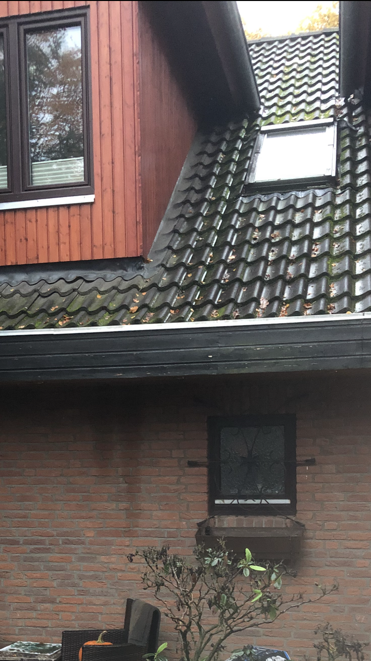

    Liebes Forum, letzte Woche hatten wir hier bei uns ein gewaltiges Unwetter. Seit diesem Starkregen/ Gewitter stellen wir bei uns in der Fassade einen Wasserfleck fest,der recht schnell abtrocknet, aber -bei Regen- nun immer wieder langsam anwächst. Meist einige Stunden nach einem Regenguss (Wasserleitung läuft dort nicht lang). Seit Einbau der Gauben gab es sonst keine Wasserprobleme, auch mit dem mittigen Velux seit Jahren nichts.
    Wir waren nun heute auf dem Dach um hoffentlich den Fehler zu finden, aber leider nichts zu sehen außer volle Regenrinnen der Gauben und oberhalb des Velux. Wir leben am Wald, die Rinnen sind bei uns grundsätzlich voll.. diese haben wir nun erstmal gänzlich geleert... uns irritiert einfach, dass dieser Fleck seit dem Unwetter ist und wir aber leider keine beschädigte Dachpfanne oder ähnliches finden... hat jemand einen Rat?

    Entwässern die Rinnen der Gauben auf das Dach und dann läuft alles genau an dem Velux-Fenster vorbei?
  3. #3 Fabian Weber, 23.10.2019
    13.594
    5.167
    Wie ist der Notüberlauf der Dachrinne am Dachkasten gelöst. Flute mal nur diese Rinne bis sie überläuft. Sind die Fallrohre auch frei?

    Dachdecker holen, der nimmt die Ziegel auf und wird feststellen, dass unten die Unterspannbahn nicht mehr auf das Rinneneinhangblech führt sondern schadhaft ist oder es ist festzustellen, dass die innenliegende Rinne des Hauptdaches zuerst nach hinten überläuft, wenn ihr Ablauf verstopft ist.
    Reinlaufen wird das Wasser wie beschrieben vermutlich oben im Bereich des Dachfensters.
    Ein Fachmann vor Ort findet schnell die Ursache und vielleicht auch eine dauerhaft praktikable Lösung.

    Ja genau... wir haben die Gauben bald zwei Jahre, die Entwässerung führte bis jetzt zu keinem Problem.

    Ich frage mich nur, wie die Unterspannbahn auf einmal einen Schaden hat? Durch starken Sturm etc? Sie war bis letzte Woche dicht. Bin kein Experte, nur so laut gedacht :o).
    Der Regenfleck kommt immer erst circa 8 Stunden nach Beginn des Regens, ich vermute, das Wasser hat einen längeren Weg. Wenn es die Hauptrinne wäre (diese wurde vor einem Jahr erneuert), dann müßte der Fleck schneller erscheinen.
    Dachfenster war seit Einbau der Gauben dicht. Erst seit Mittwoch letzter Woche ist der Fleck.

    Wir haben an der Hauptrinne ein relativ neues Fallrohr welches entwässert, dieses war durch Laub verstopft. Nun ist die Rinne blitzeblank, aber der Fleck kommt trotzdem. :o(

    Zum Thema Rinne und Fallrohr ist also festzustellen, dass die Rinne nur ein einziges Fallrohr hat und keinen Notüberlauf oder zweiten Ablauf?!?
    Wenn Sie die Rinne also nach eigener Mutmaßung als Schadensursache ausschließen können, dann bleibt ja nur das Dach bzw. die Unterspannbahn als Schadensursache. Auch ein Auto hat nach 10 Jahren mal eine Panne. Da helfen Texte wie: "Gestern fuhr es doch noch tadellos!" auch nicht weiter. Ick sag nur: "Haube auf und rinjeguckt!"
