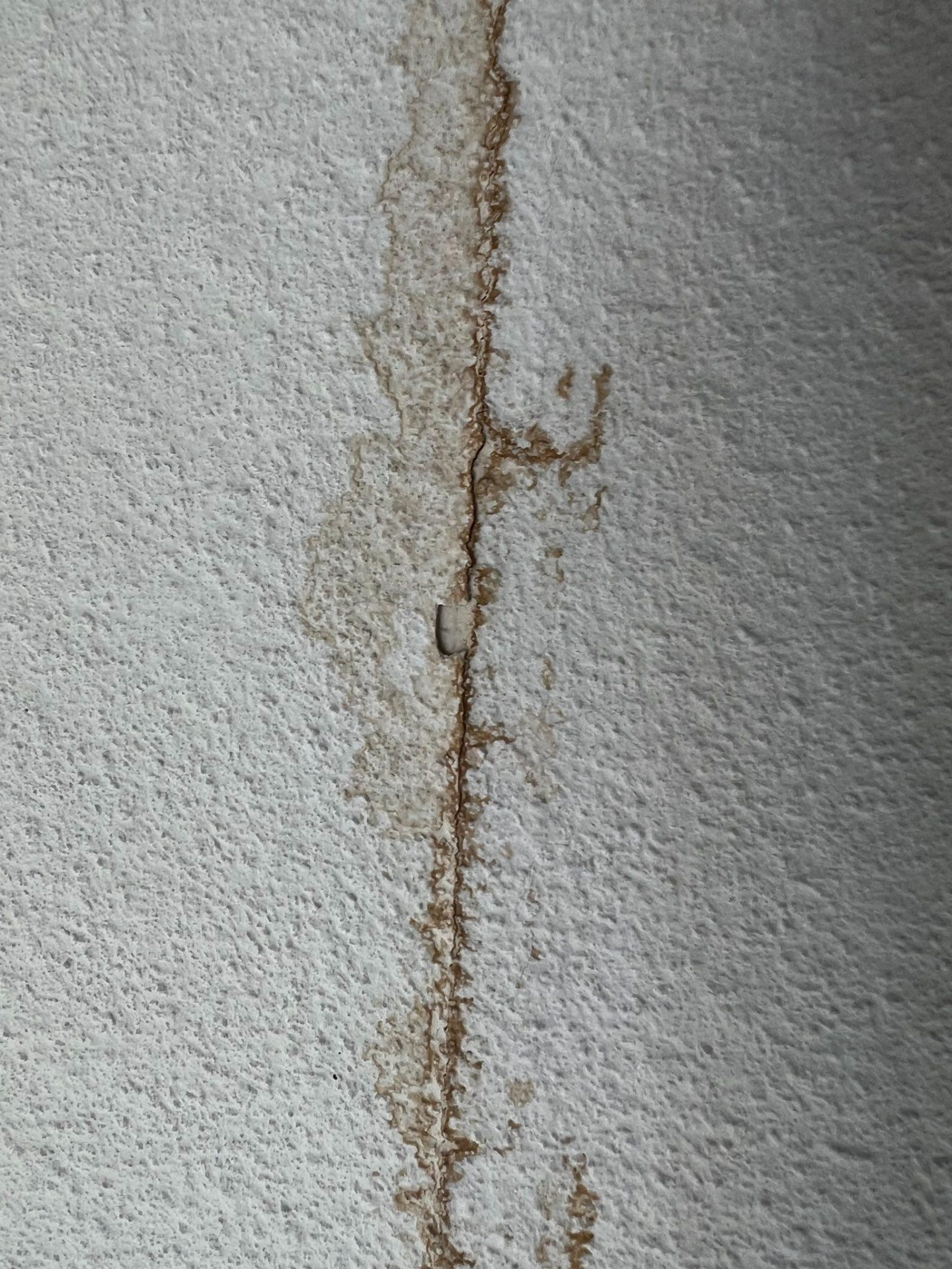

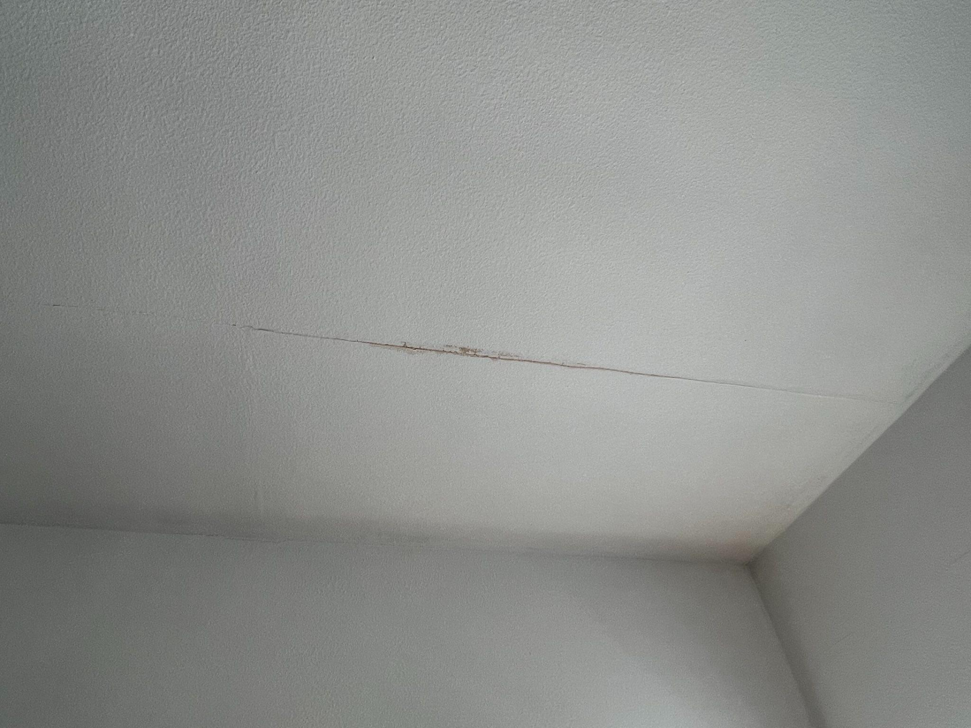

    wir haben im September 2023 ein 2021 gebautes Fertighaus (Bien Zenker - Holzständerbauweise) erworben. Nach 2 monatiger Benutzung haben wir heute Wasserflecken and der Küchendecke entdeckt. Diese waren beim Einzug definitiv noch nicht da.
    Die Flecken sind direkt unter der DG Dusche.

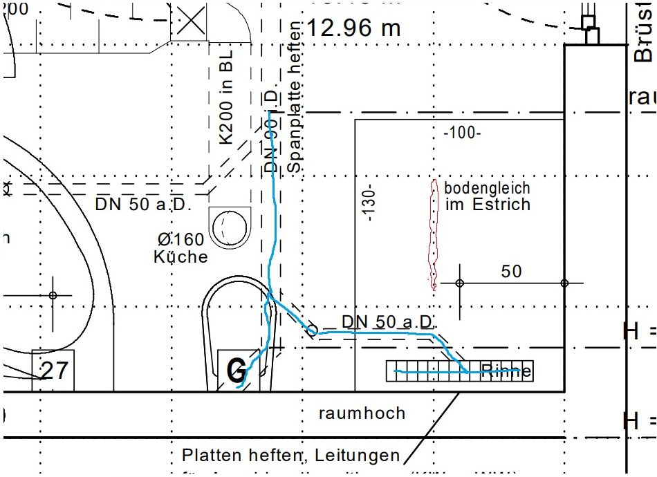

    Hier in blau die Abwasserleitungen markiert und in rot den Wasserfleck.

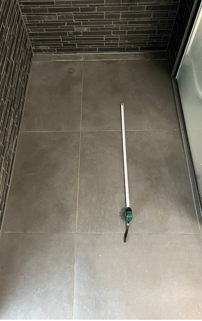

    Hier noch der Wasserfleck von oben mit dem Maßband markiert:
    Das dürfte dann vermutlich nicht vom Abwasser sein, sondern eher von undichten Stellen in der Dusche oder was meint ihr? Hab ihr Tipps wie ich am besten vorgehen sollte?

    Der Riss selber ist schon mal ein Mangel.
    Die Farbe der Risse erinnert mich an eine Bürodecke von welcher es ab-und an auf eine Sekretärin tropfte und keiner glaubte ihr.
    Das ganze stellte sich dann als Harzausblutungen der Holzunterkonstruktion heraus.
    Aber die Gottväter des Forums werden das sicherlich besser wissen :shades

    Dem Hersteller schreiben ist sicher der erste Schritt.
    Ansonsten: mit Kreisschneider Loch in die Decke bohren und sehen, wo das Wasser herkommt
