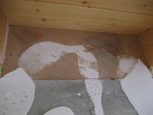

Diskutiere Wasserflecken an WDVS Fassade im Sanierung konkret Forum im Bereich Altbau; Haben die Herren denn die Dämmung auch fachgerecht geklebt, also mit Wulst-Punkt-Technik? Oder haben die nicht vielleicht nur Batzen geklebt....
    Wenns dann noch Luftlöcher von innen nach aussen gibt, dann.......
    Und auf dem Sockelprofil steht dann das Wasser und zieht vorn im Putz.

    WDVS aus Miwo + Wasserflecken über einem Stoß der unteren Abschlusskante (sieht auf dem Photo so aus)? --> aufsteigende Feuchte durch Ausführungsfehler.

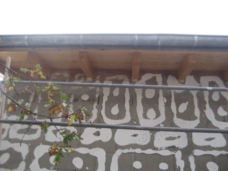

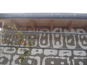

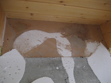

    Nur mal so als Anmerkung, das ist auch Punkt-Wulstverfahren, aber völlig verkehrt ausgeführt.
    Beim Punkz-Wulst-Verfahren ist darauf zu achten, dass der Wulst auch so angebracht wird, dass im Bereich des Plattenstoßes kein Kamineffekt entstehen kann.

    Was das :wow
    Kunst am Bau?

    Ich hab noch schlimmere Bilder von dem Bau. (Zum Glück war ich nur als Vertreter des Folgegewerkes am Bau.
    Aber für meine Sammlung von "Pfusch am Bau"-Bilder kam das gerade recht...
    Das ganze WDVS wurde abgemacht und neu angebracht.
