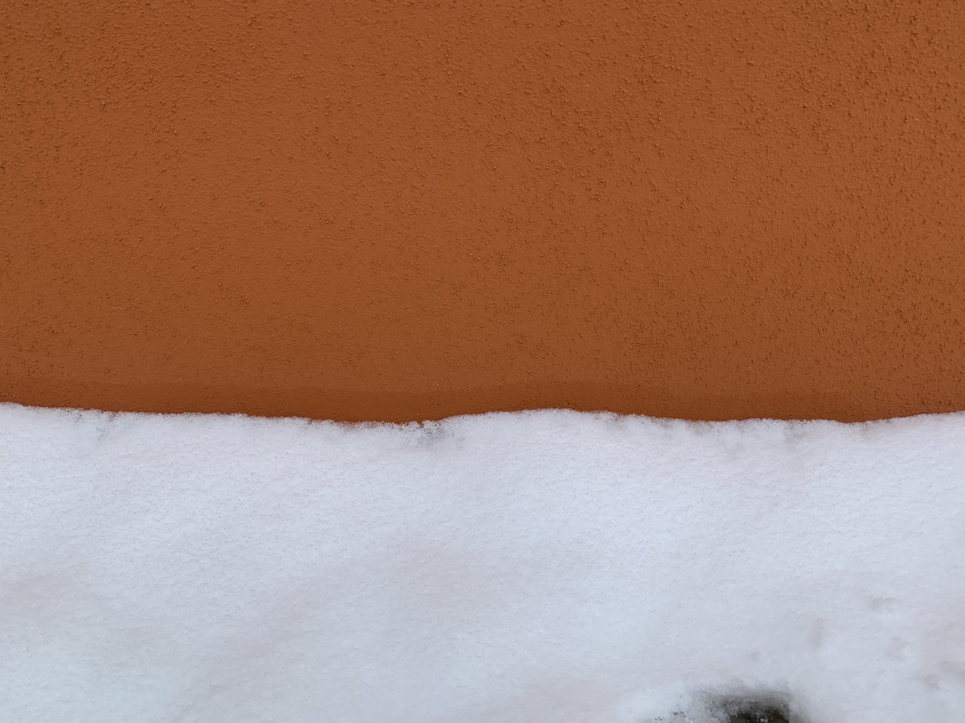

    letzte Nacht gab es Schnee. Heute Nachmittag zeigte sich oberhalb des Schnees eine feuchte Linie:

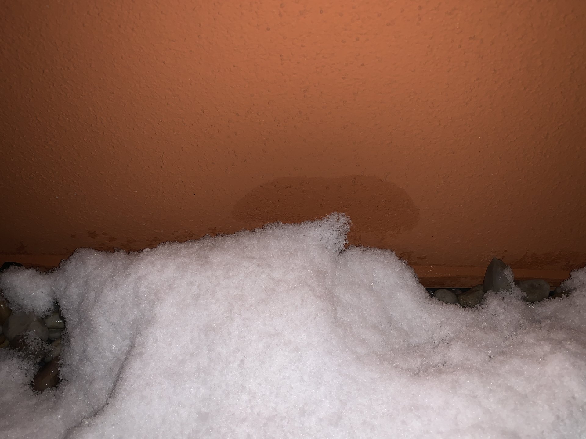

    Heute Abend ist alles wieder verschwunden bis auf einen Fleck wo der Schnee noch wirklich an der Fassade anliegt:
    Sockelputz hat bis GOK eine Abdichtung. Ich schließe aus, dass die Feuchtigkeit von unten kommt, da bei Regen nie ein solches Bild entstanden ist. Aufbau ist Sockeldämmung > Armierung > Filzputz > Abdichtung Putz
    Kann es sein, dass der Putz trotz Anstrich mit Silikonharzfarbe noch so viel Wasser aufnimmt, dass sich diese Flecken ergeben?
    Falls das die Ursache ist: Was könnte ich tun, um die Wasseraufnahme zu verringern?
    Vielen Dank

    Was heißt da viel Wasser? Das ist doch normal, wenn da Schnee dran liegt...

    Eben, wenn nur bis GOK abgedichtet ist, was ist jetzt hier die Verwunderung ?
    Die Lösung ist eine Schneeschaufel !

    Erst einmal vielen Dank für die Antworten.
    Ich weiß, dass der Putz vor dem Anstrich grundiert wurde. Allerdings wurde der verwendete Hydrogrund recht stark mit Wasser verdünnt und der Putz wurde beim Benetzen schon noch schnell dunkel.
    Ich hab mir da erstmal nicht so große Sorgen gemacht und es wurde dann mit Silikonharzfarbe beschichtet.
    Um ehrlich zu sein hatte ich erwartet, dass der Hydrogrund die Saugfähigkeit des Untergrundes so stark herabsetzt, dass da nichts mehr so schnell einzieht....
    Wenn ich euch aber richtig verstehe besteht hier trotzdem erstmal kein Handlungsbedarf? (außer ggf. Schneeschuhen)
