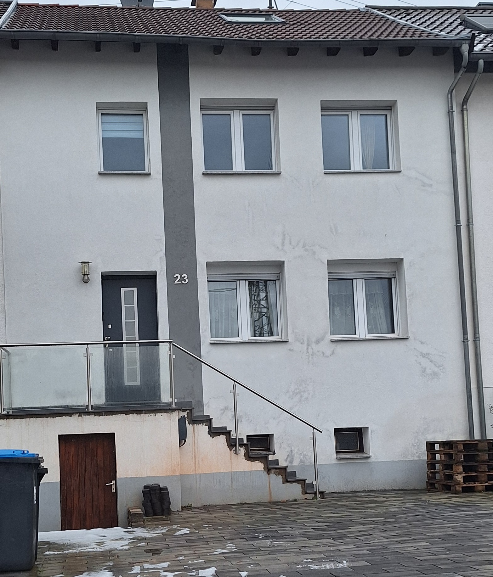

    Guten Tag,
    Wir beabsichtigen ein Haus zu kaufen, jedoch sind uns bei feuchten Wetter die Flecken an der Fassade in der Rehion der Fenster aufgefallen (siehe Bilder).
    Es wurde im Jahr 2017 an den Altbestand eine 140mm Dämmung angebracht.
    Unsere Frage wäre, ob es hierfür eine schlüssige Erklärung gibt oder ob es ein Problem mit größerer Tragweite sein kann.
    Schonmal vielen Dank im Voraus für die Hilfe!

    Dachrinne ist schief. Regenrohr ist oben ausgehängt. Evtl. läuft das ganze Wasser vom Dach über die Fassade.

    Die Außenfensterbänke sind mangelhaft eingebaut, so dass Regenwasser von den Fensterbänken in das WDVS einsickert.
