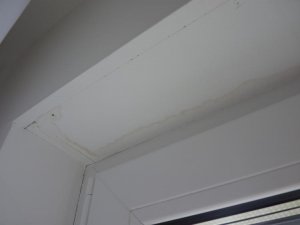

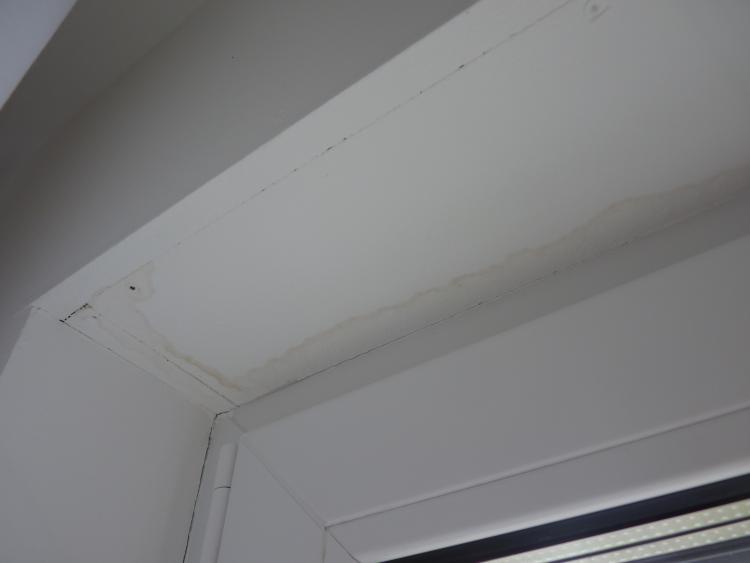

    unser Haus wurde vor wenigen Monaten gestellt. Wir haben festgestellt, dass bei einem Rolladenkasten wohl durch Tauwasser Stockflecken entstanden sind. Wir haben den Hausherstelle damit konfrontiert. Die erste Auskunft war, dass dies normal sei und passiert, wenn Eis über die Rolläden in den Kasten gezogen wird. Wir haben bei unseren beiden Nachbarn, auch mit isdochegal gebaut, das gleiche Thema festgestellt. Ich als Laie würde sagen, dass dies schlichtweg Pfusch ist und vergessen wurde eine Art Abdichtung für genau so einen Fall einzubauen. Was meint Ihr - Pfusch oder normal?
    Danke Euch und Viele Grüße,
    Andreas

    du solltest erst einmal keine firmennamen nennen. schick deinem auftragnehmer eine mängelanzeige und fordere ihn zur mängelbeseitigung auf bis zum - 2 wochen dürften ausreichen - foto dazu und dann die reaktion abwarten. am besten als schreibebrief.

    autsch!, nach tauwasser schaut mir das aber nicht aus,
    da liegt etwas anderes im argen. mängelanzeige!

    Sorry für den Firmennamen! In direkter Nachbarschaft wurden zwei weitere Häuser gebaut - selber Hersteller. Bei denen ist das gleiche Problem an jeweils 1, 2 Fenstern aufgetreten. Ich habe den Bauleiter darüber informiert. Er gab mir als erste Rückmeldung, dass dies "normal" sei und von 50 Häusern bei 15 vorkommt. Daraufhin wurde der Kundenservice von mir informiert und denen liegt nun ein Foto des Schadens vor. Nach Fasching wird wohl darauf reagiert. Mir ist nun halt wichtig zu wissen, was Eure Meinung dazu ist, damit mir keiner einen Bären aufbindet. Normal kann das aus meiner Sicht nicht sein.

    was dir der gu da erzählt ist absoluter dummfug - darfst du ihm ruhig so sagen. wahrscheinlich wollte er dich erst einmal auf der dummen tour abwimmeln. wenn feuchtigkeit in den kasten reinkommt, muss sie auch raus, ohne dass man auf der innenseite etwas sieht.

    bei diesem Fenster drang mittig an der Unterseite bei starkem Regen Wasser ein. Daraufhin wurde vom Bauleiter der Anpressdruck erhöht. Dies hat jedoch nicht wirklich etwas gebracht. Ich habe mir so einem Wärmemessgerät das Fenster abgemessen und am Rand waren teilweise Temperaturunterschiede von 10 Grad. Bei Wind hörten wir direkt wie es rein pfeifft. Ich hatte mich massiv beschwert und daraufhin kam ein Trupp vom Fensterhersteller. Die haben sich das angesehen und sofort gesagt, dass da einiges versetzt und ausgetauscht werden muss. Die haben dann direkt im Fensterrahmen einige von diesen Metallteilen (sorry;-) ) anders angeordnet und siehe da, kein Windzug mehr. Sie kommen in 3 Wochen nochmal um aussen an den Scheiben etwas auszutauschen - bei allen Fenstern. Es waren auch alle nicht winddicht. Nun wird es auch endlich in 2 Räumen im OG warm......!!
    Ich schreibe das, weil ich bei dem besagten Rolladenkasten - bei allen im Haus - jeweils in der Ecke ein Temperaturgefälle habe. Ich denke, dass dies auch nicht normal ist und ja aus meiner Sicht ebenfalls eine Wärmebrücke darstellt? Bei den beiden Nachbarn habe ich auch in diesen Ecken mit dem Messgerät gemessen und auch dort sind in den Ecken diese kalten Stellen.
