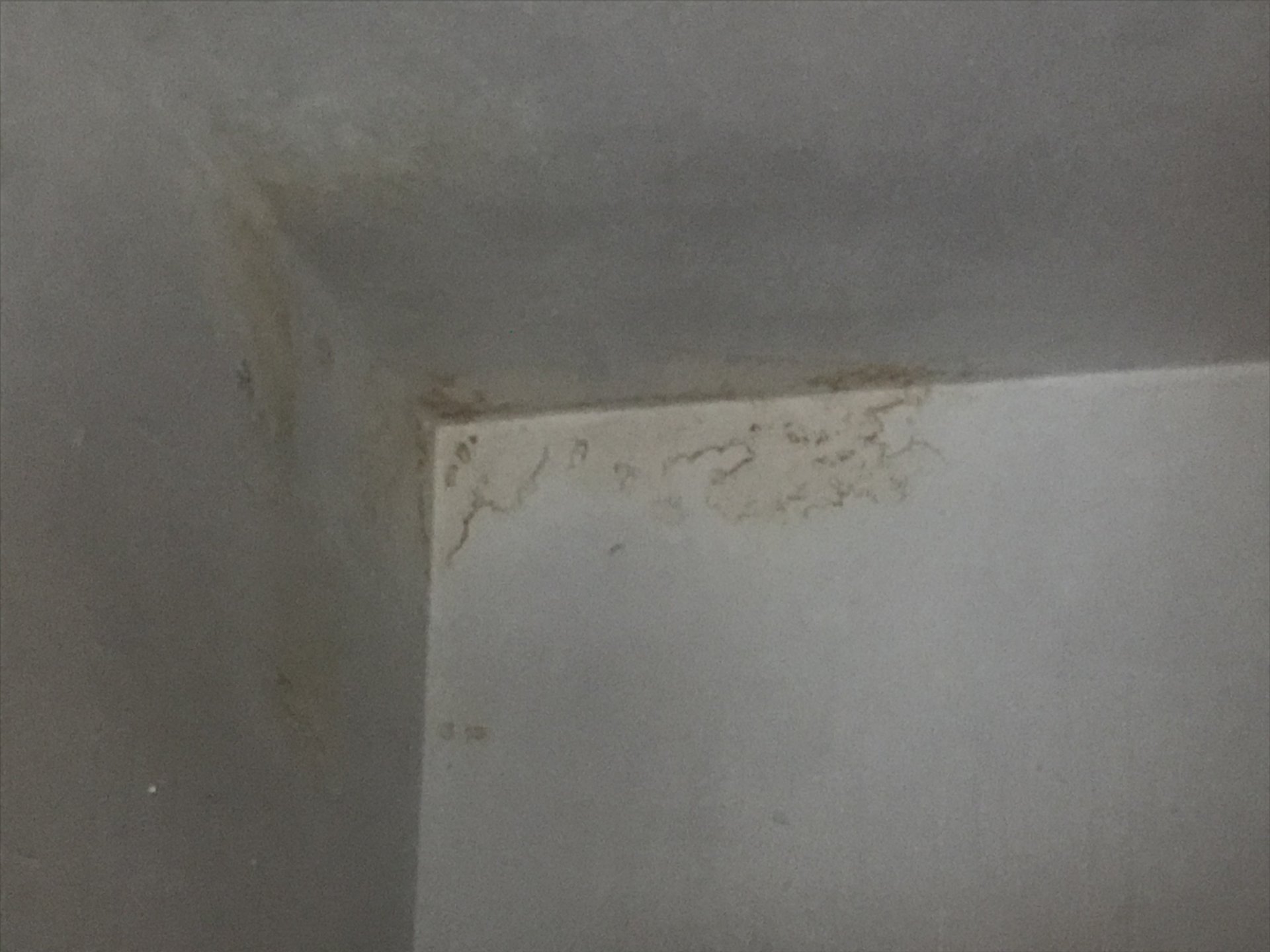

    Hallo Zusammen.
    Wir haben seit einem Jahr ein Haus mit einem Flachdach. Bei Kauf haben wir das Dach dämmen lassen. Nun ist mir in einer Abstellkammer aufgefallen das es Verfärbungen und Ausblühungen gibt. Siehe Bild. Genau in dieser Ecke läuft unter Putz auch das Abwasserrohr für das Regenwasser her. Kann ich davon ausgehen das diese Verfärbungen vom Wasser kommen und irgendwas mit dem Anschluss am Flachdach nicht stimmt?
    Danke und Grüße
    Markus

    Wenn die Feuchtigkeit gemessen wird läßt sich’s feststellen.
    Auch gefärbtes, auf dem Dach vergossenes Wasser zeigt ob es sich um Regenwasser oder evt nur Kondensat handelt.
