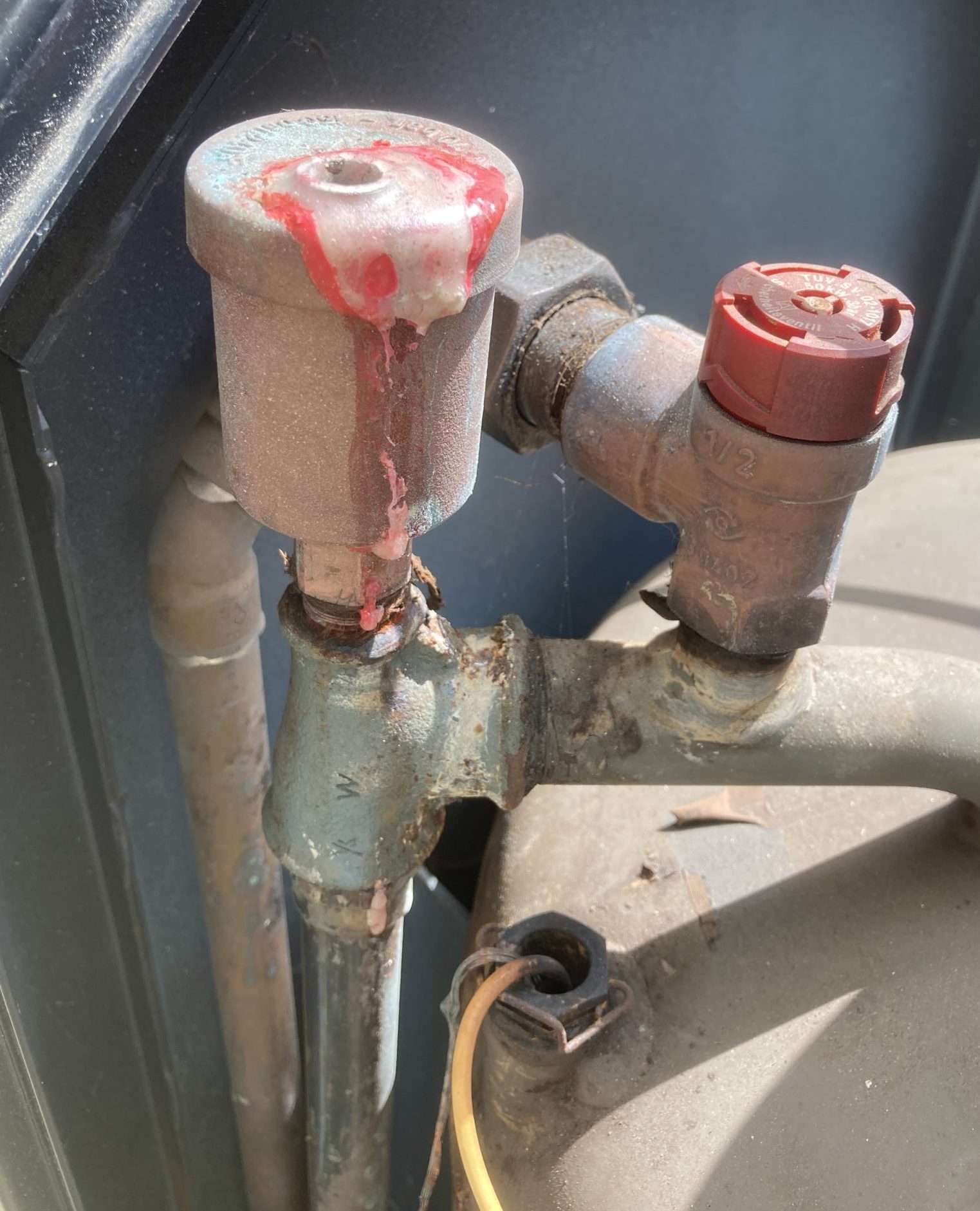

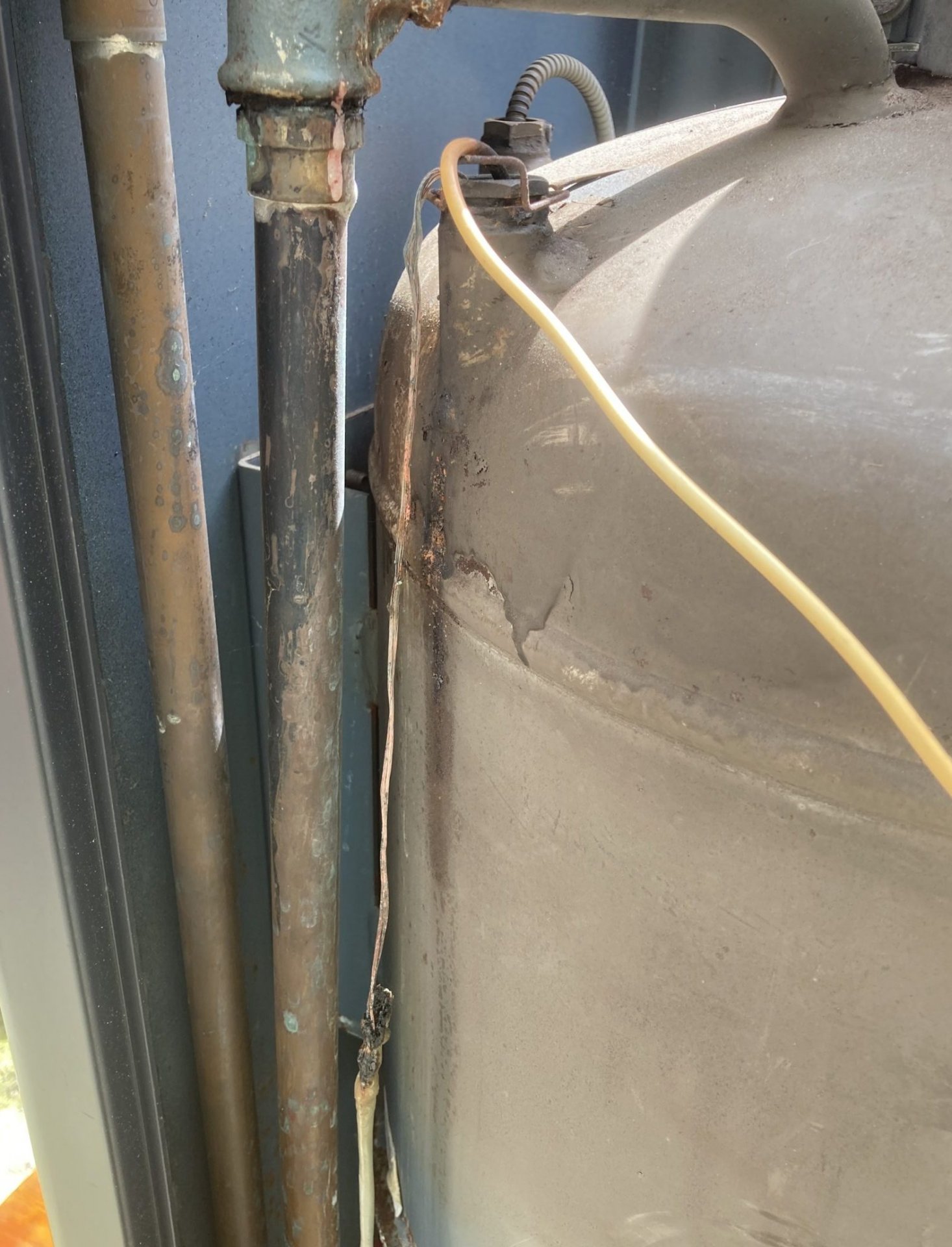

    Guten Abend liebes Forum

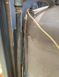

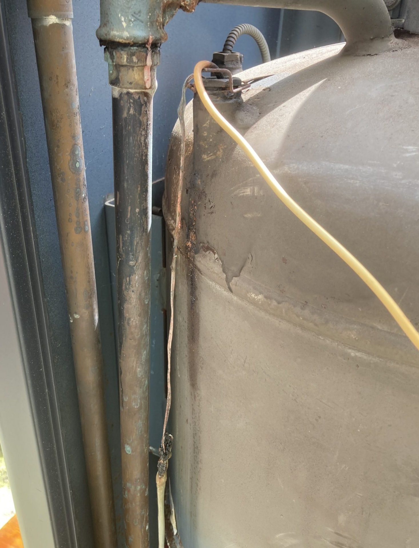

    Ich habe mir vor kurzem einen wassergeführten Holzofen besorgt, dieser ist laut cert.hki-online sogar nach diesem Jahr noch zulässig. Ich habe etwas länger warten müssen und kurz vor der Abholung schrieb der Verkäufer, dass sein Heizungsbauer, welcher den Ofen nun demontiert hatte, ihm ein Bild von einem angebrannten Kabel (Temperatursensor) gesendet hat, welches ausgetauscht werden soll.

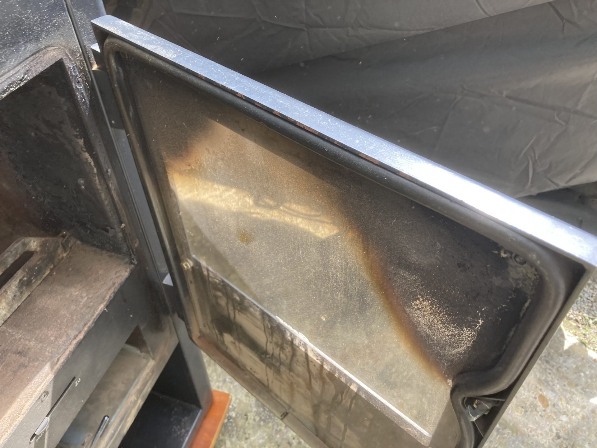

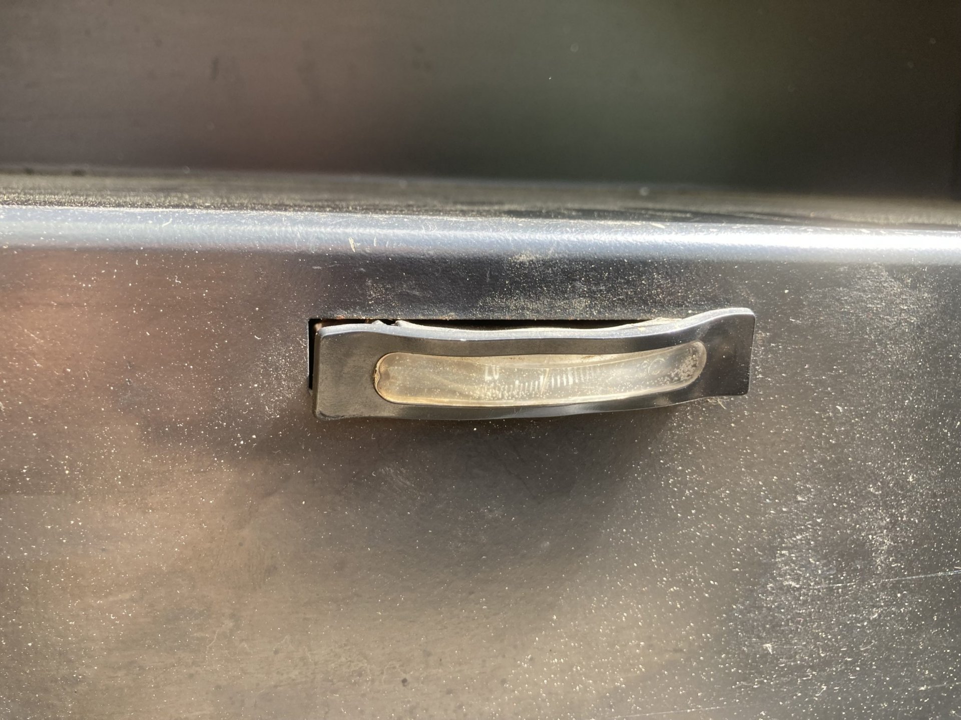

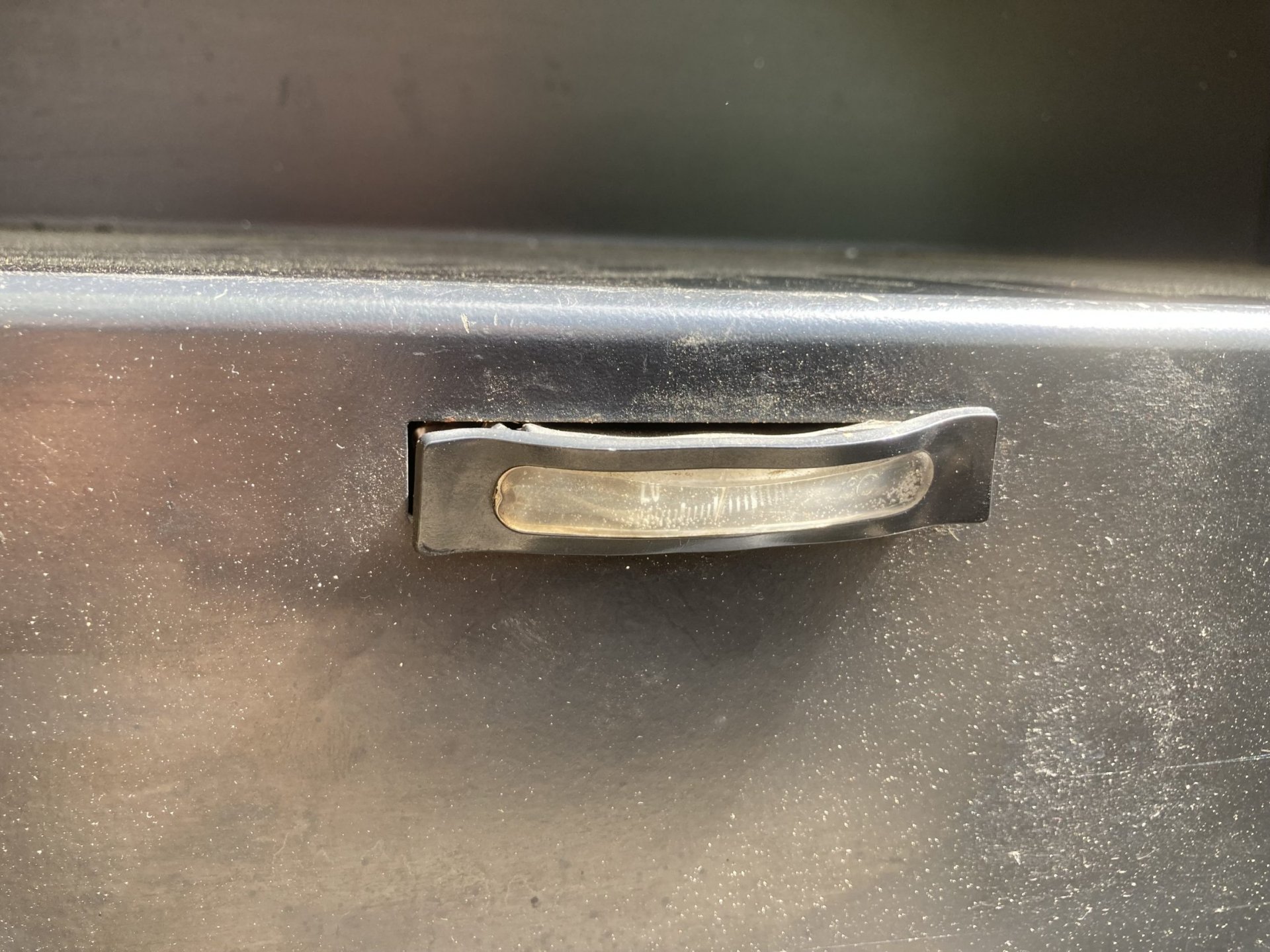

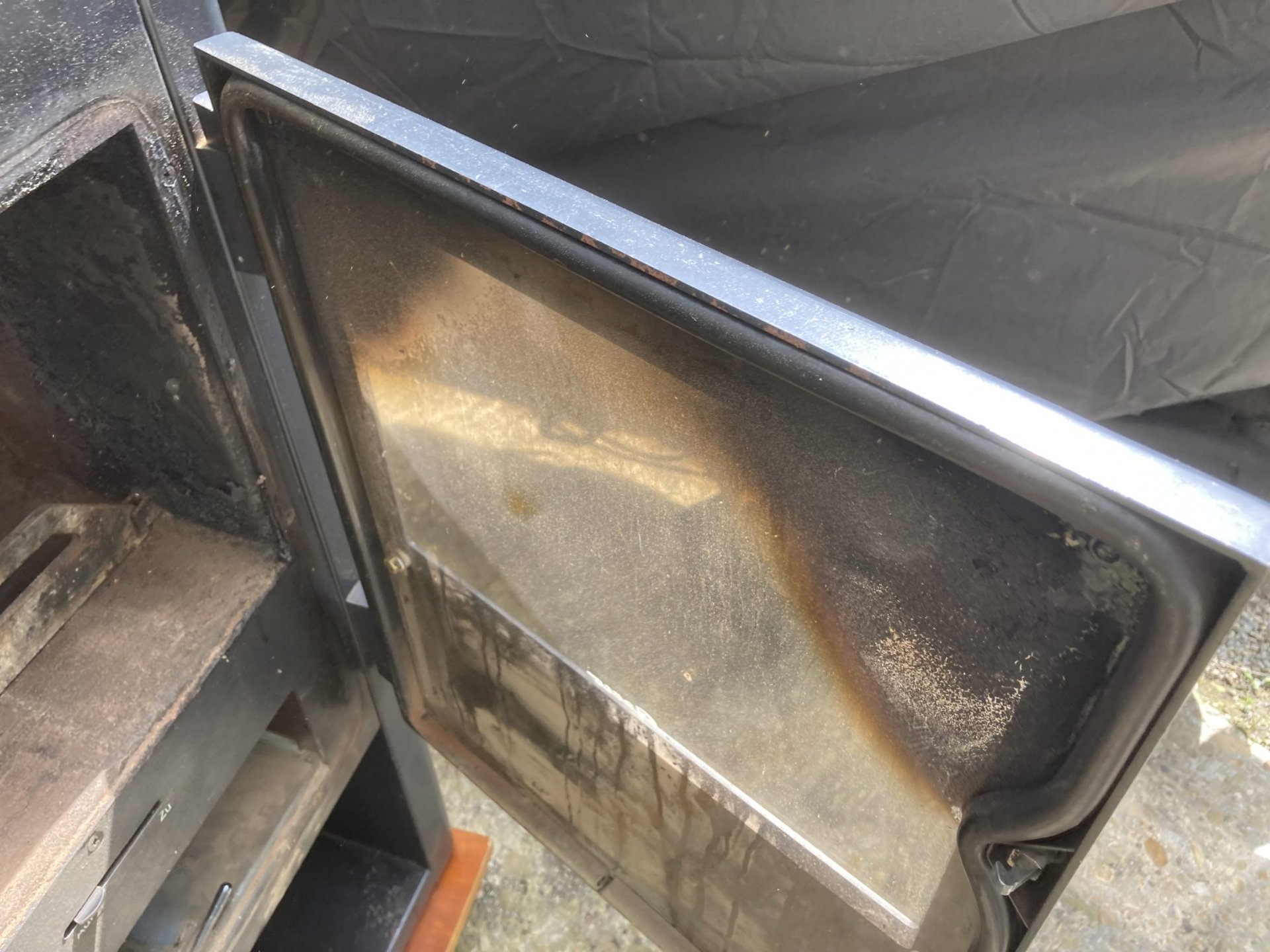

    Ich wollte den Ofen und bin trotzdem eine weite Strecke gefahren, vor Ort entdeckte ich dann, dass auch die Temperaturanzeige (Kunststoff) oben am Ofen über der Türe angeschmolzen war.

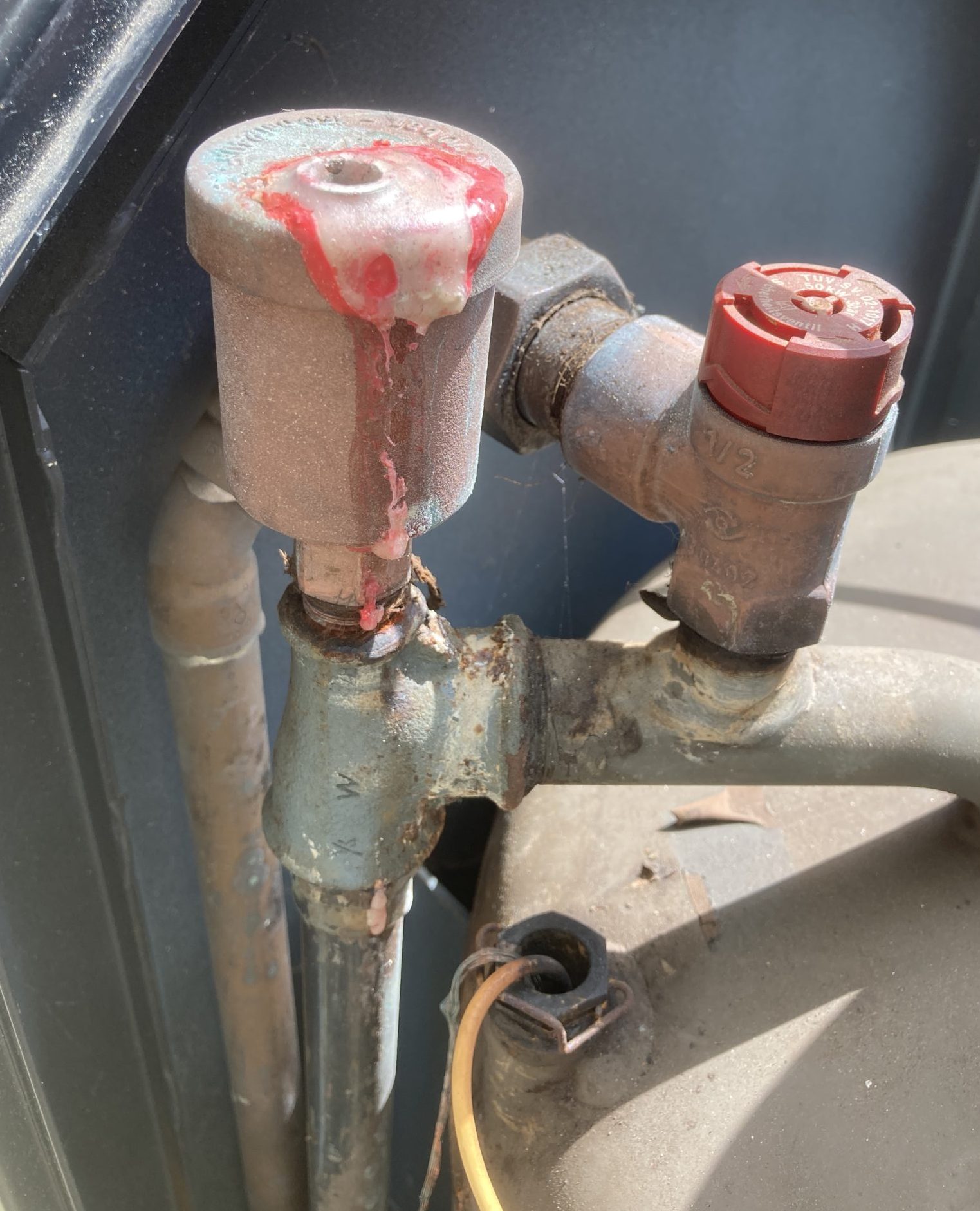

    Nun hatte ich ein schlechtes Gefühl und wollte den Ofen nicht nehmen, der Verkäufer bot mir an mit dem Heizungsbauer zu sprechen. Auf mein Argument, dass die thermische Ablaufsicherung wohl nicht geschalten hat und der Ofen jedenfalls zu heiß geworden ist meinte er, die Ablaufsicherung schalte ja erst ab 100% und da schmilze das Kunststoff schon. Im Nachhinein weiß ich nicht warum ich ihm das in der Situation geglaubt habe. Was mein ihr zu dem Ofen? Und was ist dieser kleine Ausgleichsbehälter aus dem scheinbar Wachs oder Kunststoff ausgetreten ist?

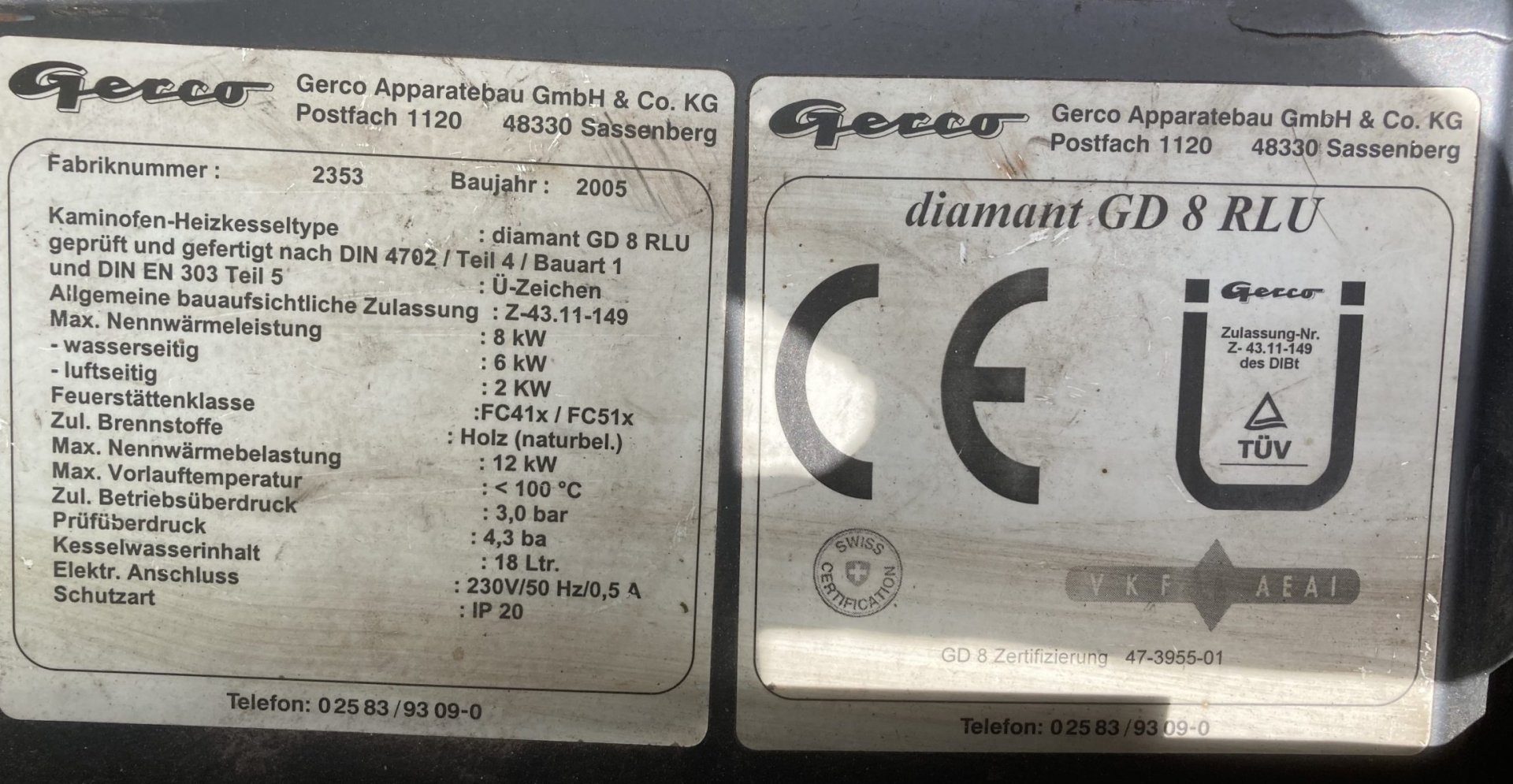

    Es ist ein Gerco Diamant GD 8 RLU und anbei sende ich noch ein paar Bilder. Würde mich freuen wenn hier ein paar Leute ihre Meinung dazu sagen könnten. Das ich den Ofen nicht ohne professionelle Hilfe anschließen werde ist klar. Danke schon mal!

    Dann ich möchte gerne verstehen, warum der Ofen in diesem Zustand ist. Und was dieser Behälter mit geschmolzenem Wachs/Kunststoff genau gemacht hat. (edit: Antwort: es ist ein Schnellentlüfter 110°C 10bar, offensichtlich ist dieser zu heiß geworden und geschmolzen, es ist kein Sicherheitsventil, hat aber scheinbar trotzdem diese Funktion erfüllt))
    Ich schätze, dass das ein zusätzliches Sicherheitsventil ist welches dann geschmolzen ist nachdem die TAS nicht geschalten hat.
    Und ich möchte verstehen, ob das Kunststoff (Temperaturanzeige) wirklich schmilzt, auch wenn die TAS ordnungsgemäß schaltet.

    Was hier gemacht wurde, ist dass der Ofen trocken beheizt wurde.
    Sofern Wasser im System ist kann weder das Kabel verbrennen noch die Kunststoffelemente der Sicherheitsventile schmelzen. Dieser Ofen lief definitiv ohne Wasser, weshalb die Hitze über 200°C über das Metall übertragen wurde.
    Damit sind alle Drucktragenden Teile hin, man sollte diesen Ofen auf keinen Fall verwenden und erst recht nicht in den Umlauf bringen.
    Das ist in etwa so, als würde man einen Unfallwagen mit defekten Bremsen und Airbags wieder auf die Straße bringen. Absolutes No-Go mit kriminellen Unterton.
