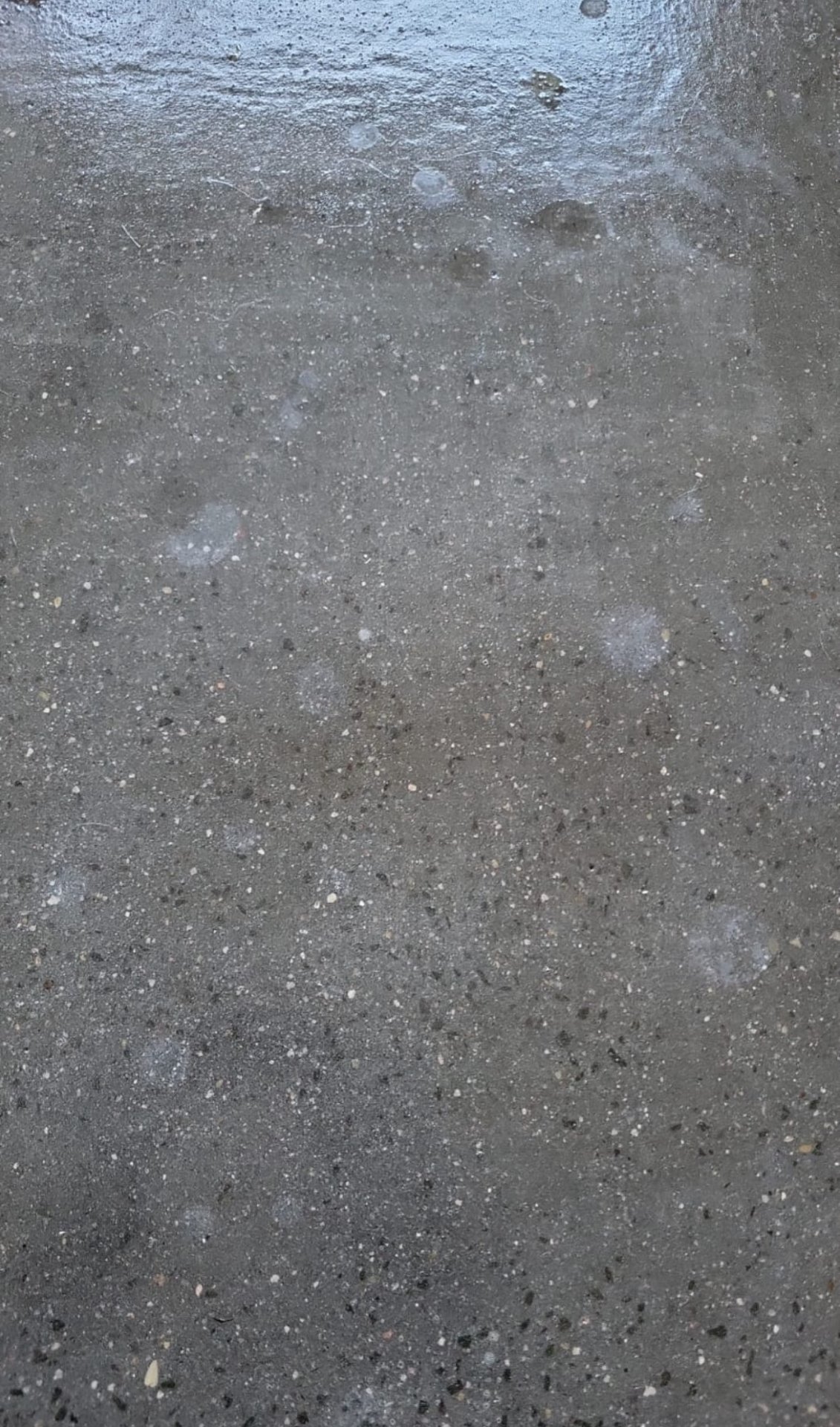

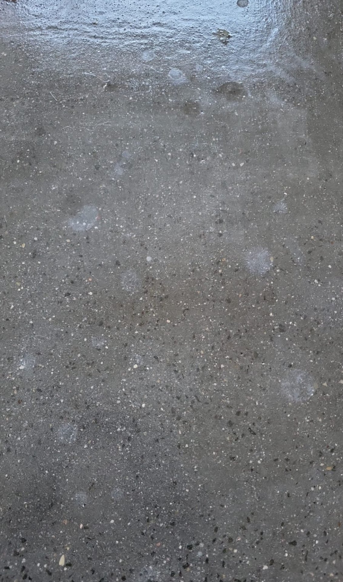

    vielleicht kann mir hier jemand helfen. Ich bin etwas verzweifelt. Wir haben einen mit Wasserglas behandelten geschliffenen Betonestrich als Boden. Mit der Zeit hat sich das Wasserglas abgenutzt. Mir wurde gesagt ich soll den Boden mit Essig tiefenreinigen ( und porös machen ) und dann neu mit Wasserglas neu behandeln. Das Ergebnis ist katastrophal. Die Grundsubstanz ist voller Farbunterschiede, wolkig, was sich teilweise mit dem Wasserglas verstärkt. Noch schlimmer ist aber dass bei Kontakt mit Wasser nach der Natronwasserglasbehandlung weiße Ausflockungen und Ränder entstehen. Ich bin etwas verzweifelt. Vielleicht weiß jemand was zu tun ist bzw. was das ist. Falls ja, schon einmal ganz herzlichen Dank, KC

    Wer immer dir dies gesagt hat ....hau ihn.
    Weder Estrich noch Beton wird mit Essig / Zitronensäure etc behandelt den daraus resultierenden Effekt hast du nun ja , vereinfacht hast du eine Säure mit einem Alkali gemischt , Ausflockung etc hier hilft nur mit Wasser solange bis die Austragung komplett verschwunden ist ob hier dann nach nochmaligen Wasserglas alles verschwindet k.A. @Fabian Weber hast eine Idee?

    Guten Morgen, leider habe ich niemanden gefunden der helfen kann - wir haben abgeschliffen, neutralisiert - es ist auch beim Auftrag dann ganz gut geworden. Zumindest keine Flockung mehr. Trotzdem ist es nicht wasserfest . Wenn ein Tropfen drauf kommt wird es hell, noch nach 4 Tagen. Haben Lithiumwasserglas genommen. Ich weiß nicht mehr weiter - dachte wir hätten den Kampf gewonnen. Falls jemand noch eine Idee hat wäre ich sehr, sehr dankbar.

    Ich würde sagen, da ist viel zu viel drauf. Man sieht ja richtig eine Schicht.

    Danke für deine Antwort - das darf nicht sein? Wir haben 2-4X darübergebreitet immer im Abstand von 24h

    Hilft Silikatversiegler?
