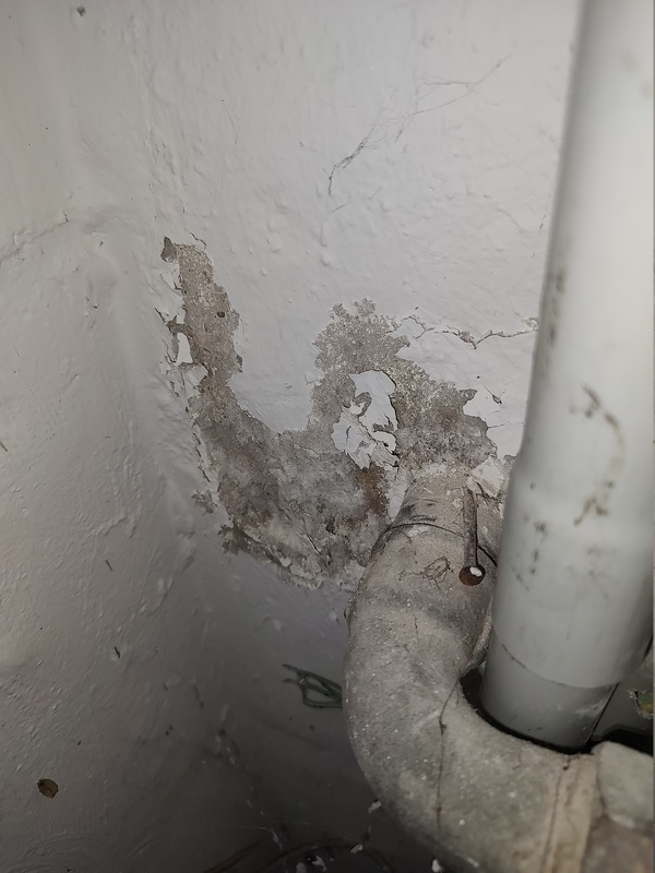

    ich habe zufällig gesehen, dass rund um das Rohr des Wasserhausanschlusses "Ausblühungen" entstanden sind und der Putz weg bröselt.
    Das ist sicher neu und ich frage mich nun woher das kommt?
    Ist da eher die Leitung undicht oder die Durchführung durch die Kellerwand?
    Im ersten Fall müsste sich ja wahrscheinlich der Wasserversorger darum kümmern
    In letzterem Fall wäre es wohl mein Problem, richtig?
    Kann man das Problem irgendwie eingrenzen?
    Außen auf graben ist sicher eine (aufwändigere) Methode...
    Nachdem es in letzter Zeit sehr viel geregnet hat ist es wohl leider wahrscheinlicher, dass die Durchführung das Problem ist.
    Ideen, Ratschläge, Beleidsbekundungen? :cry

    Seit wann gehört dir das Haus?
    Da verdunstet Wasser und das darin gelöste Salz bleibt zurück.
    Man sieht es dem Salz nicht an ob es mal im Leitungswasser war oder aus dem Erdreich stammt… Wenn ich raten müßte würde ich auf die „Durchführung“ tippen, auch wenn man das aus heutiger Sicht fast nicht so nennen kann. Eine kleine Undichtigkeiten am Rohr außerhalb des Gebäudes kannst von Sickerwasser halt auch nur schwer unterscheiden ohne zu graben, etc…
    Du solltest dir erstmal überlegen wieviel Geld du für einen „Schaden“ ausgeben willst, den man bei älteren Baujahren schon eher als „typische Bagatelle“ einstufen kann… Also mir persönlich wäre das da erstmal keinen einzigen Cent wert. So lange sich das nicht wesentlich verschlimmert kann man das wohl geflissentlich aussitzen und den Rest den Erben überlassen… Zur Beruhigung der Nerven alle Jubeljahre etwas Putz draufschmierend und neu anstreichen ist hierbei übrigens erlaubt.
    Im Auge behalten, aber ansonsten erstmal ignorieren. Meine Meinung.
    Was ich mich die ganze Zeit schon frage, steckt da ein Nagel über dem Rohr?

    Das Haus gehört uns seit 2019 und ich bin 100% sicher, dass das erst seit max. 3 Monaten so aussieht.
    Das Haus ist aus den 80er Jahren.
    Die Wand ist aus Beton.
    Der Nagel ist in der Tat interessant... ich ziehe den bei Gelegenheit mal raus. Wünscht mir Glück :bau_1:
    Ich würde es dann wohl tatsächlich erst mal nur beobachten...
    Vielleicht mal den losen Putz wegklopfen und schauen wie schnell sich da wieder etwas verändert?
    Wenn ich mit den Wasserwerken dazu telefoniere schicken die im Zweifel gleich den "Bagger" los und mir dann anschließend eine Rechnung, wenn es die Durchführung ist, oder?

    Man kann nur hoffen, dass die das tun. Ich will die finanziellen Folgen deiner Rätselraterei jedenfalls nicht über die Wassergebühren bezahlen müssen.

    Überzeugt... abwarten, beobachten und falls Langeweile aufkommt ein "wenig" graben :hammer:
    Wenn da was undicht wäre, dann wäre es ja vor meinem Zähler und wir zahlen es gemeinsam über die Wassergebühren :bierchen:

    Nö Alles vor der Wasseruhr sollte auch Baustelle der Wasserwerke sein. Somit auch die Wanddurchführung. Zumindest bei mir hier so.
    Das sieht mir nach einem alten Stahlanschluss aus. Bei uns fliegen die bei einem solchen Verdacht raus und werden durch Kunststoff ersetzt.
    Wasserversorger anrufen, kommen lassen dann weiter entscheiden...

    Öhm... hat da jemand zum Abschied das Haus sabotiert?
    Der Nagel steckt in einem sehr flachen Winkel auf dem Rohr... also ich würde den nicht herausziehen, wenn ich nicht gleichzeitig die Stadtwerke auf Schnellwahl habe, um meinen Anschluss abzudrehen.

    Oder der Eimer hing dran :)
