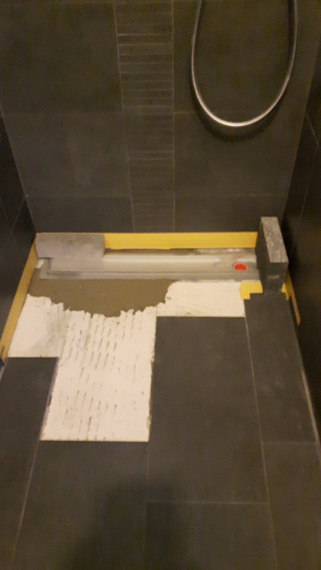

    Guten Tag, folgendes Problem möchte ich lösen.
    Wir haben in einem Neubau eine Duschrinne verfliest.
    Unterhalb der Duschrinne ist die Abdichtung defekt.
    Unser Klempner meint nun es müssten alle Fliesen komplett raus und alles neu gestaltet werden.
    Ich schlug vor eine Duschwanne einzubauen.
    Oben aufsetzen....nicht einlassen...
    Er sagt das ist auf einer Fußbodenheizung nicht möglich....
    Würde gerne wissen ob das so stimmt.
    Dankeschön

    Wie habt Ihr festgestellt, dass dort ein Leck ist ?
    Bei mir hat der Fliesenleger auch die Rinne ausgetauscht und sogar eine breitere Ablaufrinne montiert.
    Inkl.neuer Abdichtung. FBH habe ich auch drin,nur wurde die nicht bis zur Rinne verlegt.

    Der Klempner hat letzten Endes die Rinne ausgebaut und dabei festgestellt, dass direkt daneben ein Riß in der blauen Abdichtung ist.
    Er sagt direkt reparieren geht nicht, muss alles raus weil die Rinne wie bei Ihnen auch nur ein paar Zentimeter von der Wand entfernt ist. Wir sollen jetzt die ganze Ecke frisch abdichten incl. 1 Reihe Wandfliesen und alle Bodenfliesen.
