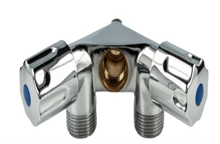

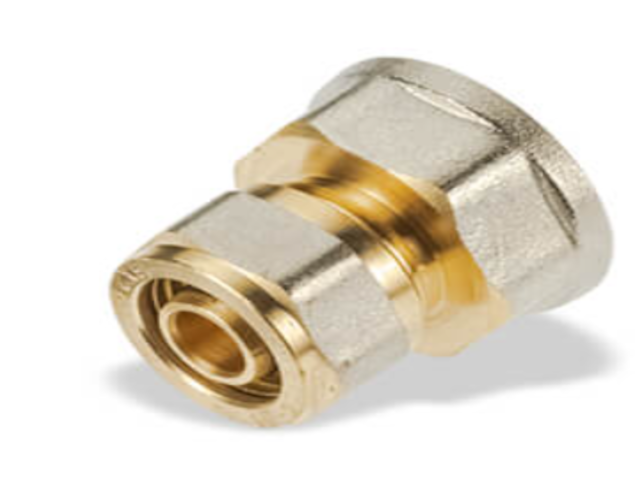

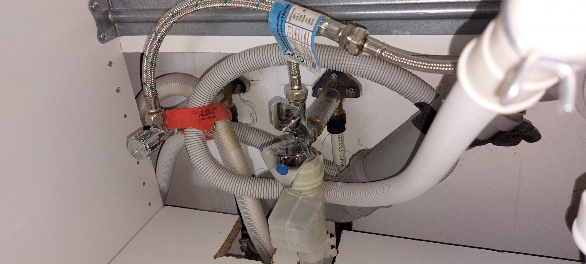

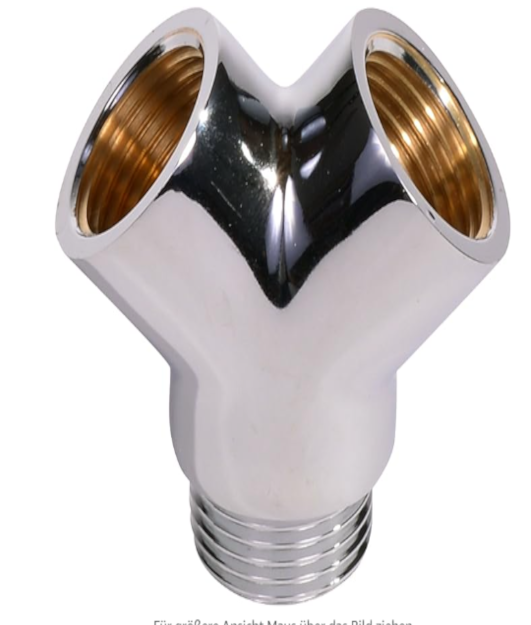

    Hallo, guten Tag, ich plane gerade eine Wasserleitung zum Balkon (Blumenbewässerung). Ich denke dabei an 16mm Alu-Verbundrohr und möchte hierfür eine Abzweigung von der Küche nutzen. Da gibt es noch einen freien Geräteanschluss ¾“ mit eigenem Absperrhahn. Kann ich hieran einfach mit dem entsprechendem Fitting (Schraubübergang...Klemmanschlussverschraubung 16X3/4“ IG) das Verbundrohr montieren oder ist das eher Murks? Evtl sind die ja Geräteanschlüsse mit der Überwurfmutter und Gummidichtung für eine feste Leitung gar nicht geeignet. Die Alternative wäre z.B ein Y-Stück auf die Wandscheibe und einen Abgang hiervon nutzen ebenfalls mit Schraubübergang zum Verbundrohr – aber dann dauerhaft mit Hanf eingesetzt.
    So oder so wird es nachgeschaltet noch ein Entleerungsventil geben. Vorteil Geräteanschluss wäre die nur sehr kurze Stichleitung im Winter wenn die Wasserzufuhr zum Balkon zugedreht ist.
    Vielen Dank schon mal fürs Lesen, sachdienliche Hinweise, Tipps und Verbesserungen werden gerne genommen ;-)

    Mach doch einfach mal ein Foto von dem Abzweig wo du deine Kupplung anbauen wisst.
    Vielleicht macht es ja Sinn dort ein Absperrventil mit Entleerungsfunktion für die Gartensprengleitung (Außenwasserhahn) einzubauen damit der im Winter dann wasserfrei ist.

    Ich füge mal ein paar Fotos bei...Die derzeitige Situation und die Teile, die ich beschrieben habe. Je nach 'Lage der Dinge' würde ich den Doppelanschluss oder das Y-Stück einbauen, aber vielleicht gibts ja noch was besseres...

    Dann geh doch mit dem Foto zu Hornbach und lass dir die einzelnen Gewindestücke raussuchen...
    Ist doch kein Hexenwerk

    Alles bis zum Wandwinkel demontieren.
    Dort kommt dann ein Doppelnippel mit T-Stück oder ein Y rein
    ...und dort schließt du dann auf der einen Seite das Eckventil für den Wasserahn an
    ... auf der anderen Seite baust du dann einen Doppelnippel ein, an den du deinen Klemmfitting für das Alu-Verbundrohr montierst.
    Echt!
    Geh zu Hornbach und sag denen, dass die an Stelle des Verlängerungsrohres einen Abzweig brauchst wo du einen Klemmfitting für Aluverbundrohr anschrauben kannst. Die packen dir die 5 Teile ruckzuck in deinen Einkaufswagen.
    ... und dann bitte irgendwo noch ein Entleerungsventil nicht vergessen!!!

    Prima, danke für deine Anleitung!
    Das wäre ja dann meine Variante mit Y-Stück und eingehanftem Fitting fürs Verbundrohr.
    An den anderen/ zweiten Abzweig vom Y-Stück kommt - na klar - wieder das Eckventil für den Wasserhahn + Geräteanschluss (so, wie wie ich es jetzt auch schon habe). Die Teile habe ich im Grunde alle schon da....;-).
