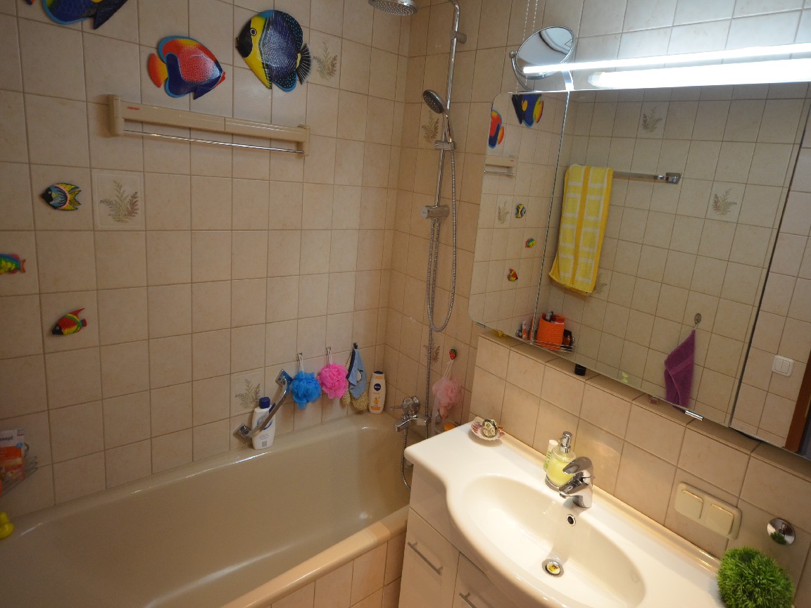

    Liebes Forum,
    Leider habe ich trotz langer Suche keine Antwort gefunden.
    Wir haben in unserer Eigentumswohnung einen Badarmaturenanschluss am Ende der Wanne. Dieser liegt Aufputz.
    Im Zuge einiger Änderungen würden wir gerne die Anschlüsse entweder Unterputz oder Aufputz (bzw. Wannenrand) an die Seite der neuen Wanne verlegen, da es zu zweit gemütlicher ist.
    Die Leitungen sollen natürlich unterputz verlegt sein.
    Inwieweit ist soetwas möglich bzw. mit welchen Kosten muss man rechnen ca.
    Der Abstand ist dementsprechend in einer waagerechten Linie ca. 1,5 Meter
    Vielen Dank

    B6E2E501-D293-4FB6-98B3-E80AC0F80C04.jpeg Habe dies bewusst in Neulinge gestellt und ja Deutsch meine Muttersprache.
    Die jetzigen Leitungen liegen unter dem Putz und die Armatur ist auf dem Putz.
    Das ganze ist in einer Ziegelwand(genaue Stärke leider nicht bekannt).
    Im Bad wird neu gefliest,neue Wanne,Armaturen usw.....daher würde sich das anbieten im Zug der Renovierung/Sanierung.
    Auf dem Bild soll die Armatur am Ende dort sitzen, wo jetzt der Haltegriff installiert ist

    Wenn alles neu gefliest wird, dann kannst Du die Leitung Aufputz hinter der Wanne legen lassen.
    Der Umbau sollte höchstens 500€ kosten.

    Also Leitungen sollten auf jeden Fall nich sichtbar unter Putz laufen.Müsste ich doch sonst durch die Wanne oder?Bzw. Werden die Leitungen in der Wand gekürzt, aus der Wand aufputz und dann an Wannenrandarmaturen befestigt?Anders kann ich mir das bei der Ausgangslage im Bild nicht vorstellen
    Im Bild wo der Haltegriff ist,dort sollte die neue Armatur sitzen.
    Duschschlauch geht dann ja an die Armatur,also ist dann auch seitlich

    Naja die Wanne hat doch einen Rand. Da ist locker noch Platz darunter. Am Ende ist es ja unter Putz, dort wo es dann hochgeht.
    Ist aber ein Unterschied, ob man 2m oder 20cm die Wand aufstemmen muss.

    Also zieht man die
    Leitungen am Boden aus der Wand, verlegt diese aufputz und unter betreffender Stelle wieder in die Wand?
    Entschuldige bitte die blöde Frage, aber mit Wasserleitungen hatte ich bis jetzt nichts zu tun...
    Eine Unterputzarmatur ist nachträglich nicht möglich oder?Die Wandstärke beträgt 20cm und die Wand grenzt an das Kinderzimmer.Wand besteht aus Ziegeln

    Genau so,
    Und ja eine Unterputzarmatur ist bestimmt auch möglich bei 20cm Wand.
