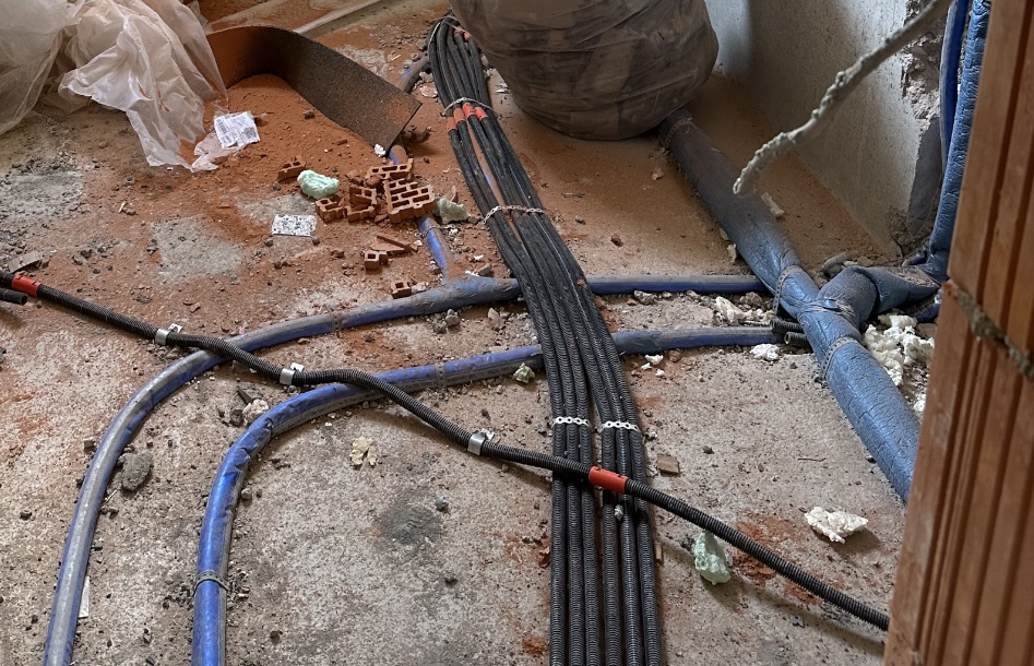

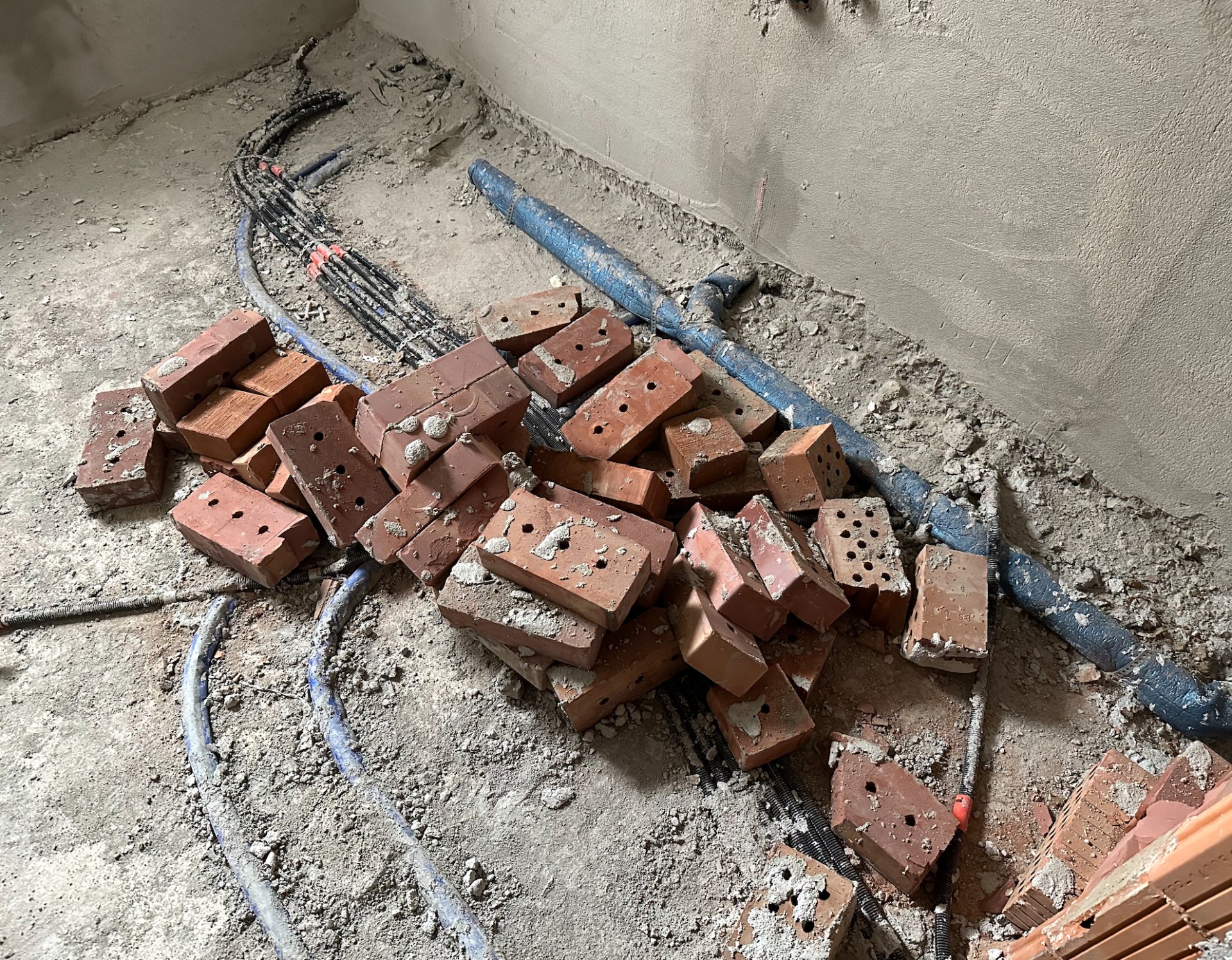

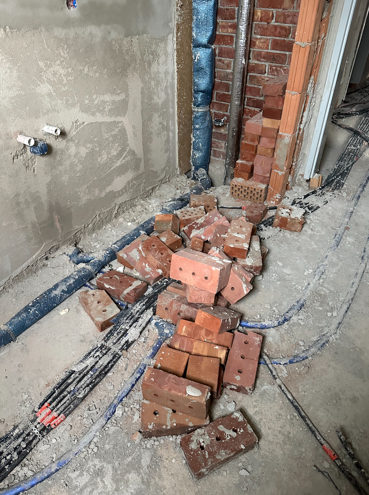

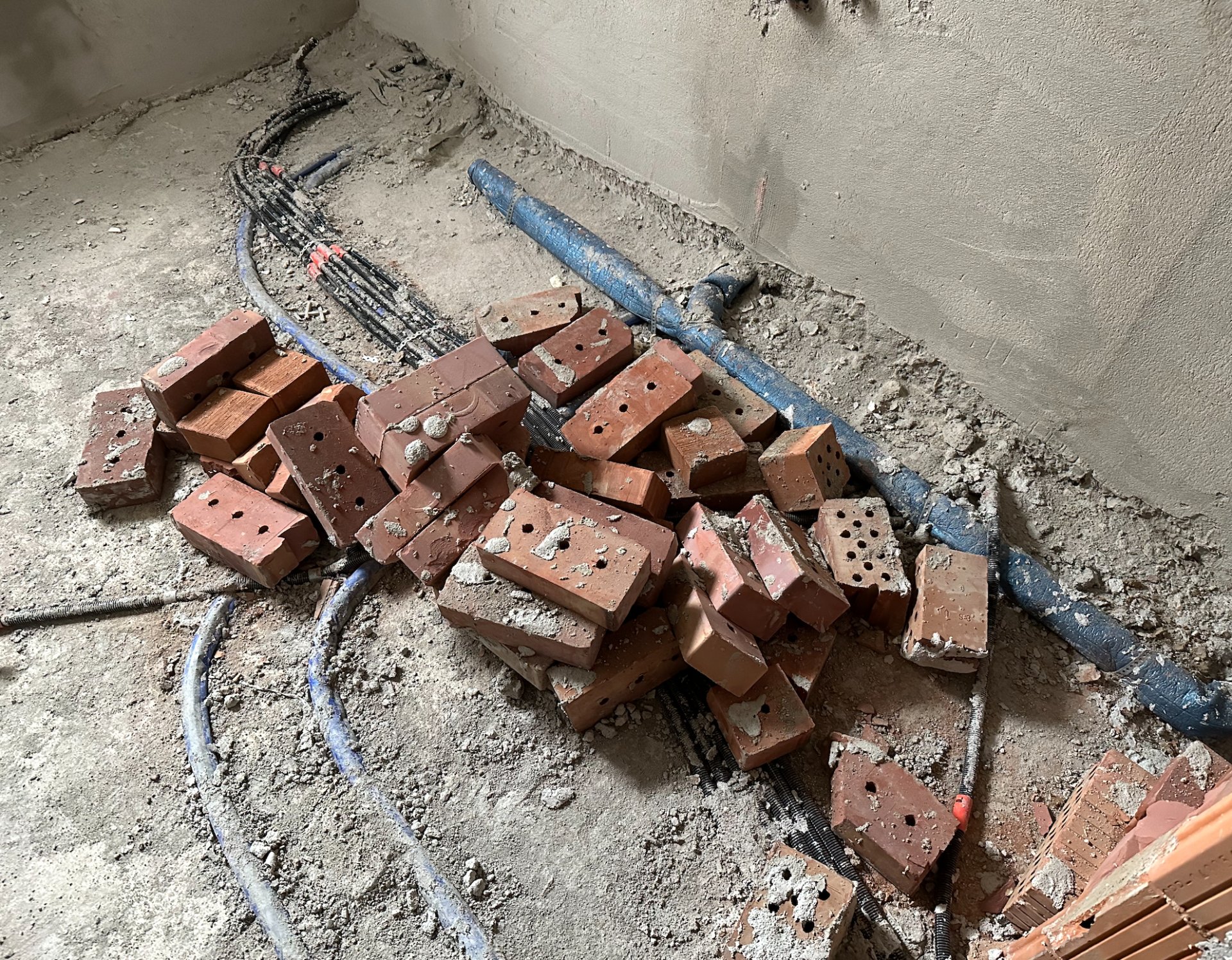

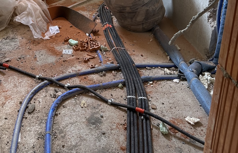

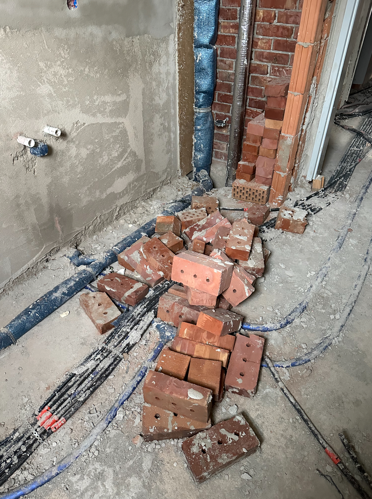

    Ich habe eine Wohnung von einem Bauträger gekauft, welche sich derzeit noch in der Bauphase befindet, jedoch kurz vor der Übergabe steht.
    Beim Durchsehen der Bilder ist mir aufgefallen, dass im Bad wohl ein Stapel mit Ziegelsteinen umgekippt und auf den Wasserleitungen gelandet ist.
    Bei den Wasserleitungen handelt es sich um Rohre der Firma Ke Kelit mit der Bezeichnung Kelox Plus. Das ist ein 5 Schicht Verbundrohr aus PE-RT/Al/PE-RT mit einer Wandstärke von 2 Millimetern.
    Da der Estrich leider schon drinnen ist und in den nächsten Tagen die Fliesen gelegt werden, habe ich jetzt die Befürchtung, dass sich daraus eventuell ein Wasserschaden entwickeln könnte.
    Wie seht ihr das und was kann in solch einem Fall noch getan werden, um das zuverlässig zu prüfen oder wird sich das erst mit der Zeit zeigen?

    Da lässt sich ohne Augenscheinnahme gar nichts prüfen - übrigens würde ich nicht nur an die Rohrleitung denken sondern auch an das Kabelbündel.

    Habe da was gelesen, dass wohl eine Druckprüfung bei der Abnahme gemacht wird. Wenn diese in Ordnung ist, dann sollte zumindest hinsichtlich der Wasserleitungen alles in Ordnung sein oder?
  7. BaUT
    9.284
    5.821
    Naja - auch verbeulte Mehrschichtrohre können dicht sein und sind dann bei einer Druckprüfung unauffällig. Bei einer solchen Druckprüfung geht es eher um die Dichtheit der Verbindungen und nicht um das Rohr selbst.
    Mit den Elt-Leitungen ist es ähnlich.
    Natürlich macht der Eli an jeder Steckdose ein Messung bzgl. Leitungswiderstand usw. aber alles kann der auch nicht messen.

    Dann lass die Druckprüfung der Wasserleitung und die Abschlussmessung der Elt-Leitungen vollständig durchführen und protokollieren und für den Rest gilt dann das Prinzip Hoffnung.
