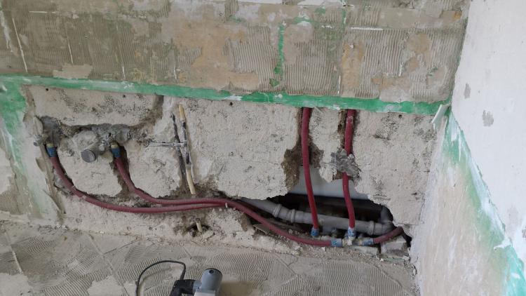

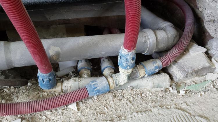

    wir sanieren gerade ein Haus aus den 60ern. In einigen Bereichen im Keller sind Kupferohre für Warm- und Kaltwasser verlegt.
    Nachträglich wurden die hier abgebildete Installation in den 90ern nachgezogen.
    Im Keller findet an einem Abzweig der Übergang von der Kupferleitung zu der Kunstoffleitung statt.
    Wir würden diese gerne übernehmen, spricht da etwas dagegen?
    Was für ein System ist das überhaupt?
    Vielen Dank für Euere Hilfe :-)

    Es gibt von jedem System Übergangsstücke um diese auf die gängigen CU-Rohre zu adaptieren. Der HB soll also einfach das System nehmen das er vorwiegend einsetzt, wofür er auch das entsprechende Material und Werkzeug hat.
