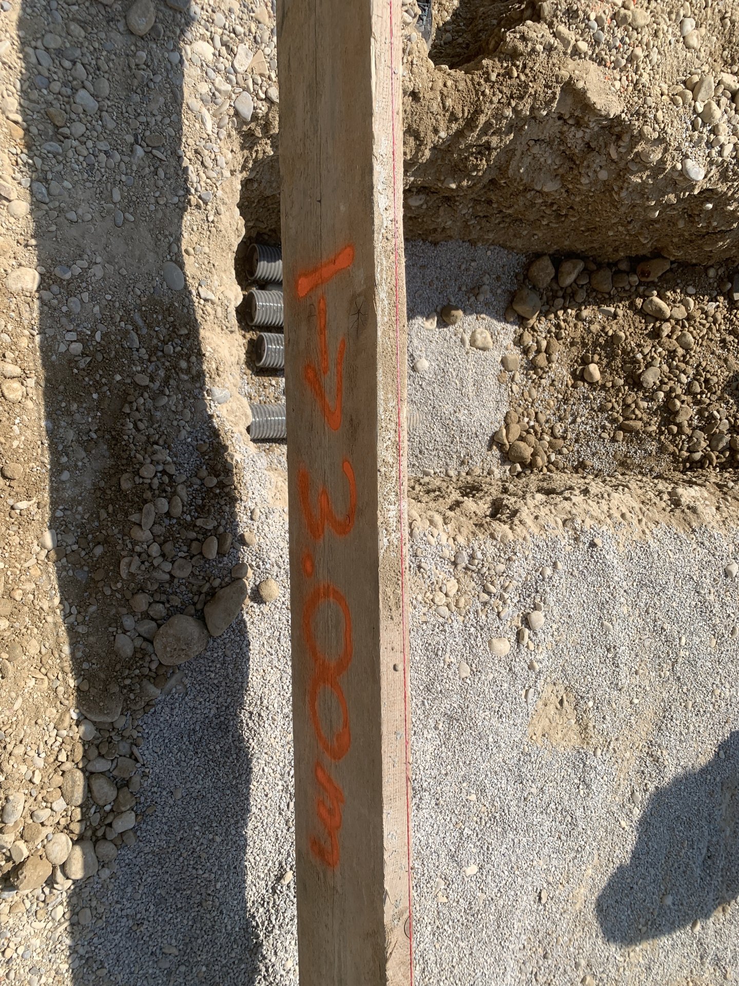

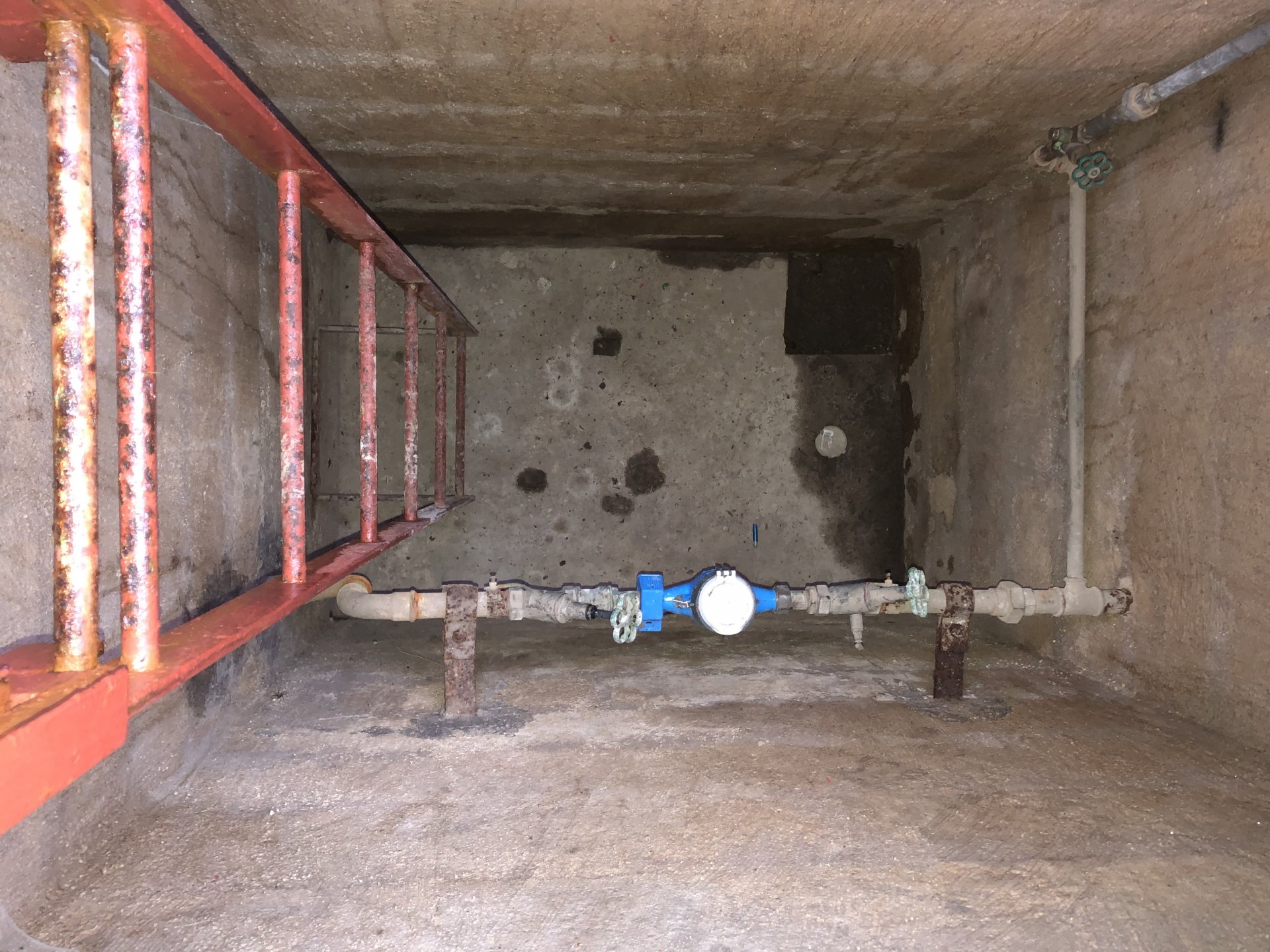

    ich bin für Ausführungshinweise dankbar zu folgender Situation:
    Es muss eine ca. 50m lange Kaltwasserleitung vom Wasseranschlusschacht (Bestand, Wiederverwendbarkeit von den Stadtwerken bestätigt) zur Mehrsparteneinführung unseres Neubaus ohne Keller verlegt werden.
    Ich überlege das in Eigenleistung zu machen, Vorgehen wäre aus meiner Sicht wie folgt:
    - Graben mit Minibagger herstellen - ca. 60cm breit ca. 1,20m tief, der Boden lässt fast senkrechten Aushub zu.
    - Kaltwasserleitung verlegen in Sandbett - benötigt man zusätzlich eine Ummantelung der Kaltwasserleitung? Könnt ihr ein Produkt empfehlen? Nach meinen Recherchen wird heutzutage PE HD Rohr verwendet mit entsprechenden Kupplungen aus PE-HD oder ggf. Messing.
    - Einführung durch die Mehrsparteneinführung mit entsprechenden Dichtungen die mitgeliefert wurden.
    - Anschluss an die Zählergarnitur im Wasseranschlussschacht mit einer entsprechenden Kupplung.
    Fotos folgen.
    Was haltet ihr davon?

    Das klingt für mich nach hinter dem Übergabepunkt, also nicht mehr Versorgungsnetz.
    Bei und war früher auch so ein Schacht mit Wasseruhr usw.
  8. SvenvH
    SvenvH
    22.11.2019
    4.170
    1.584
    Ich würde das von den Stadtwerken machen lassen. Und zwar vor dem Zähler anschließen, Zähler ins Haus und den Schacht zuschütten. 60cm ist viel zu breit. Eine 20cm Grabenschaufel reicht völlig. Isoliert werden muss das Rohr nicht und ist auch nicht üblich. Evtl. übernehmen die Stadtwerke sogar einen Teil der Kosten, weil die heutzutage froh sind wenn diese Schächte verschwinden.
    Befindet sich der Schacht im freien oder in einem weiteren beheizten Gebäude? Sonst müsste der zusätzlich gedämmt werden.

    - Die Übergabestelle ist im Wasseranschlussschacht nach dem Wasserzähler.
    - Der Schacht ist etwa 2,20m tief und in den letzten 50 Jahren gab es mit Frost nie Probleme.
    Die Leitung selbst verläuft ca. 1,40m unterhalb dem Gelände. (ja, er ist alt, aber immer noch pfennig-guat).
