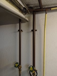

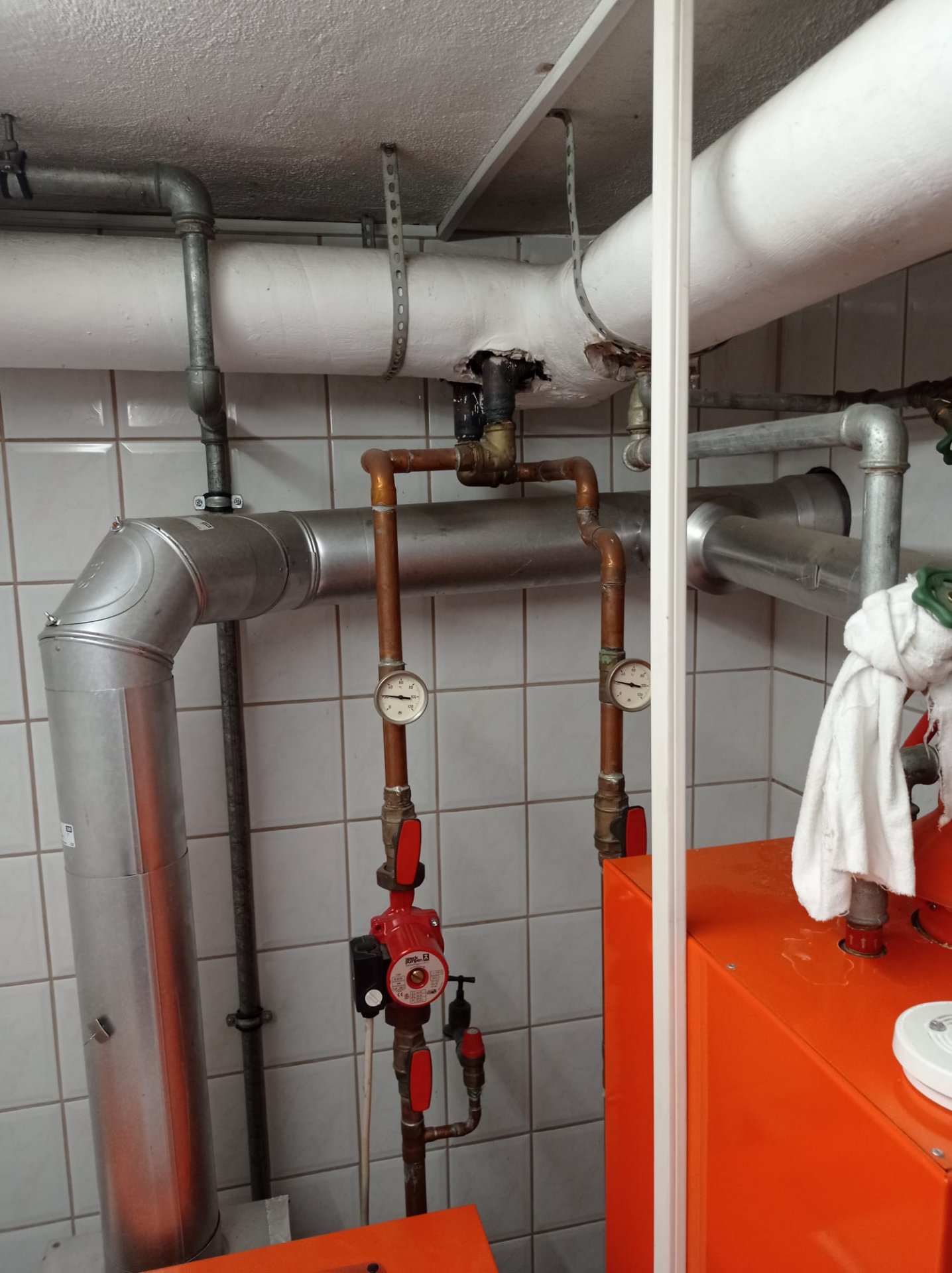

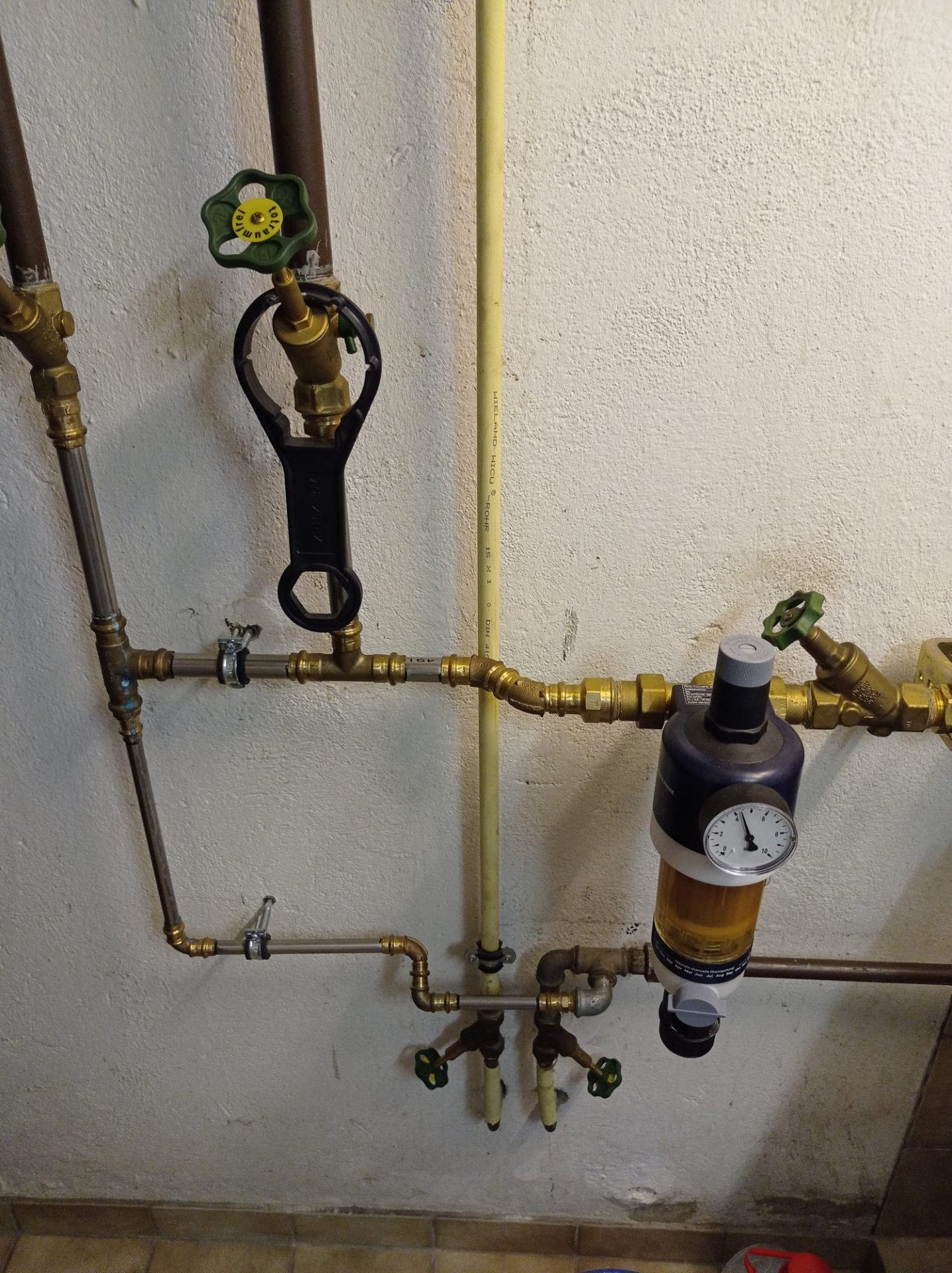

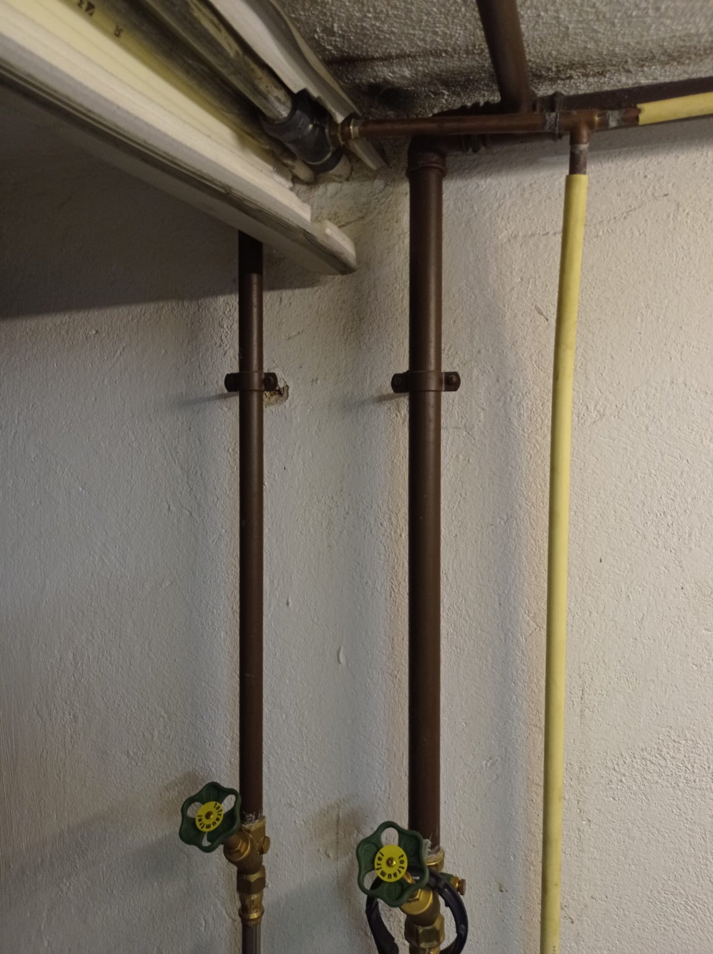

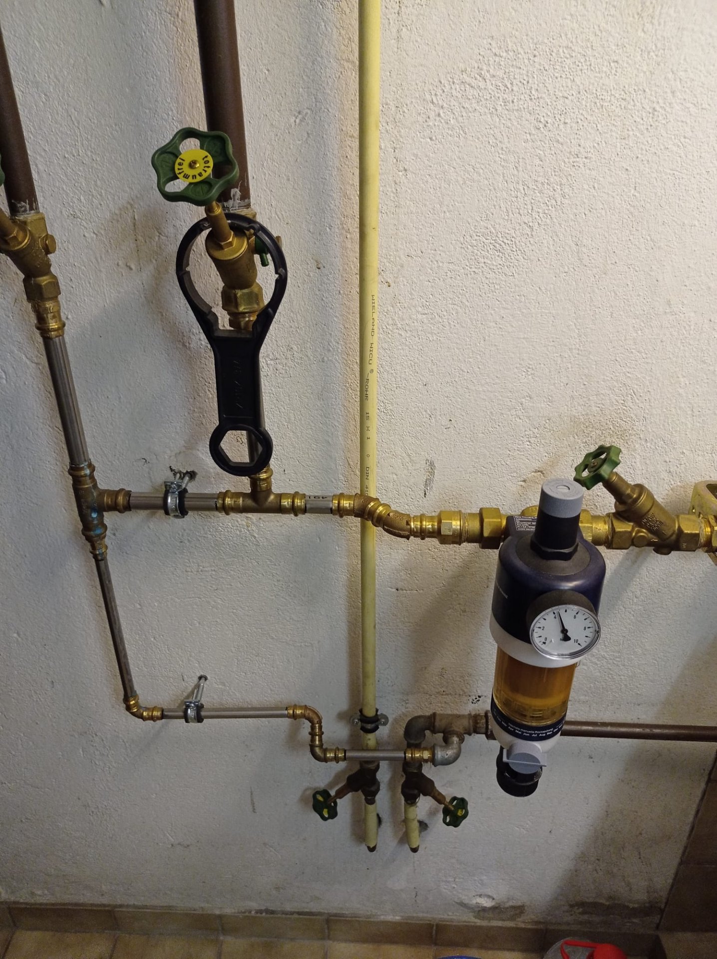

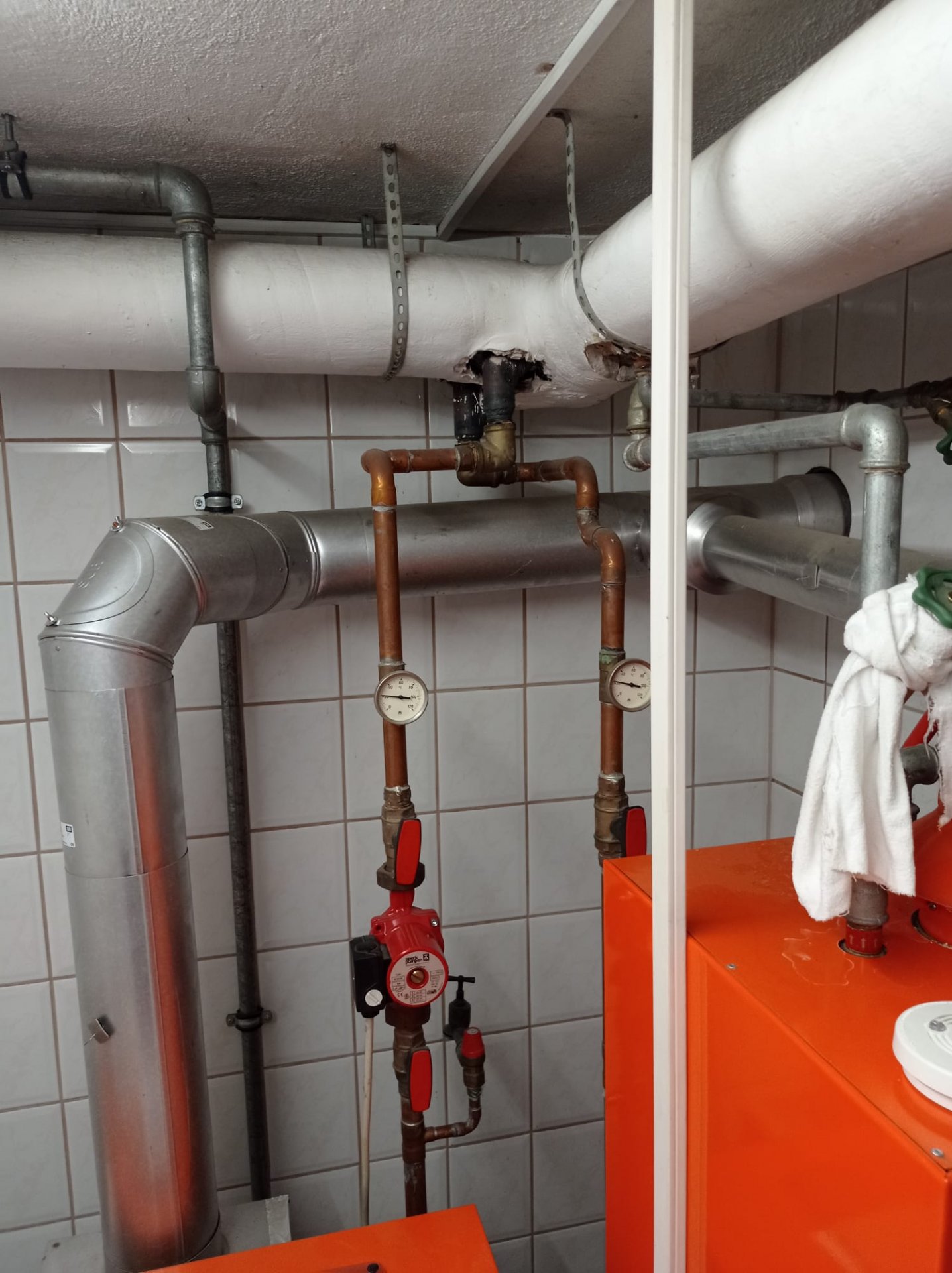

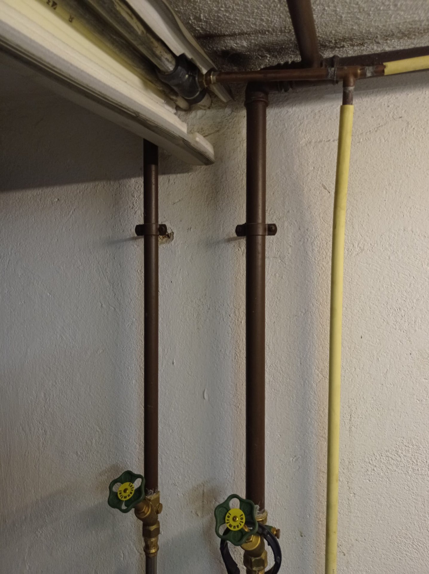

    Gerade mal Bilder gemacht - auf Bild 1 kommt das Wasser von außen an (in diesem Herbst werden die Außenrohre vom Versorger im übrigens komplett mit neuen ausgewechselt), Bild 2 zeigt wie es in den anderen Heizraum reingeht und Bild 3 ist der Heizraum.
    Der Keller ist vollständig ausgebaut; die Küche befindet sich fast direkt unter dem Heizraum.
    Ich habe jedoch noch kein vollständiges Verständnis welches Rohr in die Küche geht - das muss sich mein Vater erst noch anschauen.

  7. #7 Fred Astair, 05.09.2024
    12.856
    6.703
    Und warum zeigst Du uns das, wo es doch um die Frage geht, ob die Küchenleitung in Ordnung ist?
    Schon Heinrich Zille schrieb: Über mir ist noch ne Kellerwohnung frei.
    Komm am Besten mit Papa wieder. Der hat hoffentlich einen besseren Durchblick.
    Auf dem letzten Foto sehe ich von Kupfer über Schwarzrohr bis zum befürchteten verzinkten Stahlrohr alles und zum krönenden Abschluss ein Si-Ventil mit Auslaufventil auf der Ablaufseite.
    Mach Dich schon mal mit einer vollständigen Sanierung vertraut

    Nein ist noch nicht ausgebaut und deshalb kann ich leider nur die Bilder vom Keller zeigen (ich dachte, dass man/Ihr dadurch evtl. etwas erkennen könnt).
    Ja mein Vater wird es sich auch anschauen, da er jedoch weiter weg wohnt und auch berufstätig ist dauert es.
    Sobald ich neue und zuverlässige Informationen habe melde ich mich wieder
    Danke nochmal für die Feedbacks - auch mit der Kamera (ob es eine Druckwasserleitung ist weiß ich auch nicht, höre es zum ersten mal). Leider gibt es vom Haus(bau) nahezu keine Unterlagen/Zeichnungne/Pläne usw.

    So ein update: Die wasserrohre werden erneuert - insbesondere Abwasser ist sehr verrostet.
