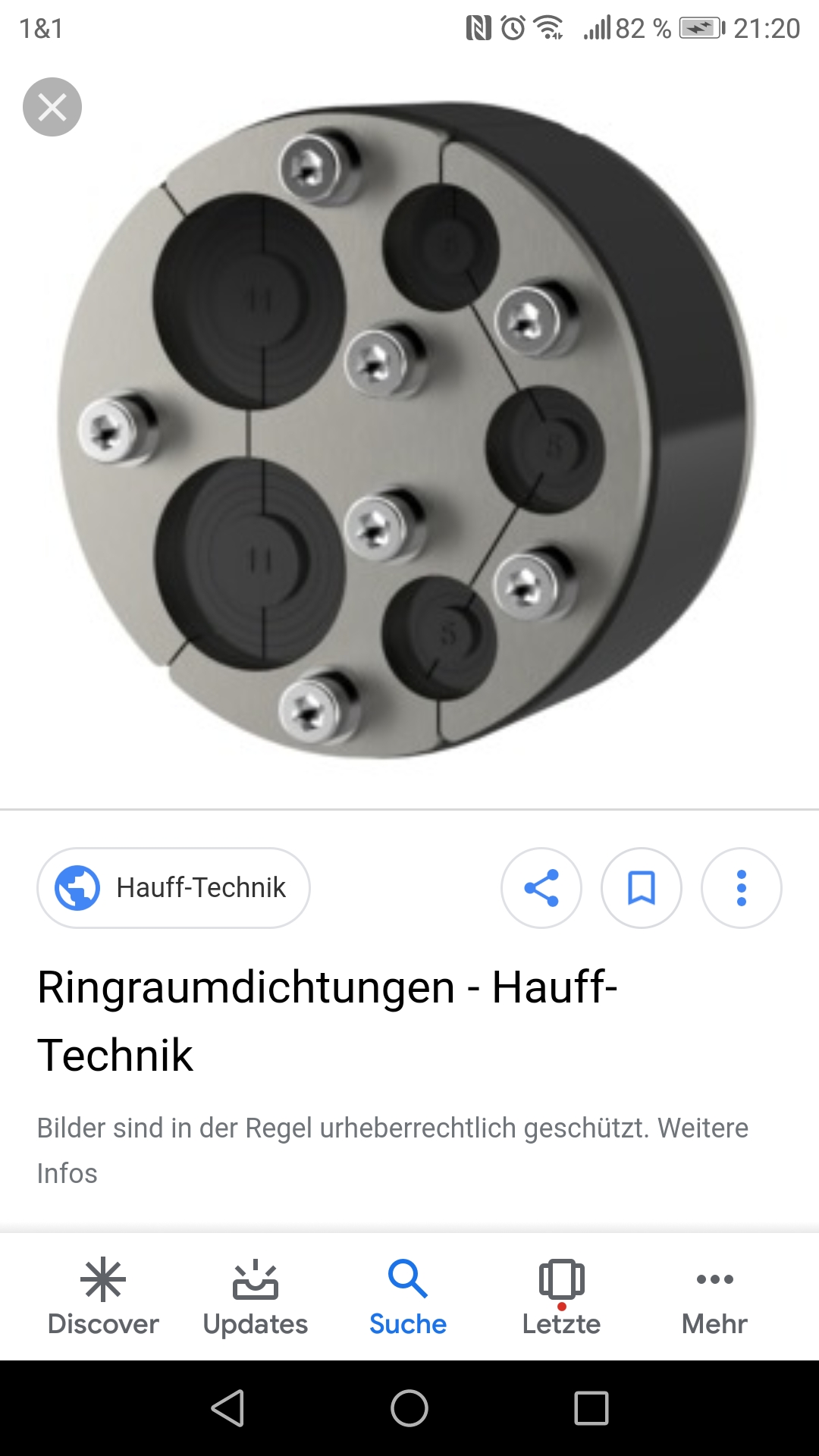

    ich möchte eine Wasserleitung zur Gartenbewässerung vom Keller in den Garten verlegen (lassen). Einen kleinen Graben an der Außenwand habe ich bereits ausgehoben und die Kernbohrung stellt ja auch kein großes Problem dar. Allerdings möchte ich neben dem Kaltwasserrohr auch noch gleich drei Erdkabel (NYY-J 5 x 2,5) durch diese Bohrung ziehen.
    - Ist das rechtlich/sicherheitstechnisch überhaupt erlaubt? Die Erdkabel sind im Prinzip ja wassergeschützt (sonst wären es ja keine Erdkabel).
    - Gibt es spezielle Abdichtungen, die für solch eine Kombination (Wasserleitung + mehrere Erdkabel) vorgesehen sind? Von Hauff gibt es z.B. eine Ringraumdichtung (HSD 100), die mir dafür ganz brauchbar erscheint. Allerdings heißt es in der Beschreibung "Zur Abdichtung einer Wasserleitung ODER eines Stromkabels".

    Ich würde alleine aus praktischen Gründen 2 Durchführungen machen.
    Verlegeabstand im Graben wird oft mit ca 30 cm angegeben bzw. vom Versorger gefordert, auch wenn das vielleicht keine feste Regel ist macht es Sinn das einzuhalten.

    Nein, diese gibt es in der Standardgrösse für bis zu 4 /5/5 'Medien' in Ihrem Fall also kein Problem,Sie müssen nur auf die Größe der Durchführungen bei der Bestellung achten und brauchen ggf ein Futter/Kernrohr.

    Die von @SIL vorgeschlagene RRD habe ich verbaut - sehr zufrieden damit gewesen!

    Ich würde es erstmal davon abhängig machen wo die Leitungen herkommen und wo sie hinsollen.
    Auf Teufel komm raus mit Mehrsparteneinführung zu arbeiten, wenn Elektro aus der linken Ecke kommt und Wasser aus der rechten würde ich nicht.
    Das ganze zu trennen schadet auch nicht...

    Ok super, vielen Dank, also Ringraumdichtung von Hauff oder Doyma und dann alles zusammen durchlegen.
    Im Keller verlaufen die Strom- und Wasserleitungen weitestgehend parallel, daher ist es für mich auf jeden Fall am sinnvollsten, alles durch eine Kernbohrung zu ziehen. Erst im Erdreich trennen sich dann die Wege von Wasserleitung und den drei Erdkabeln. Diese sind alle bereits quer durch den Garten bis an die Stelle der geplanten Kernbohrung verlegt.
