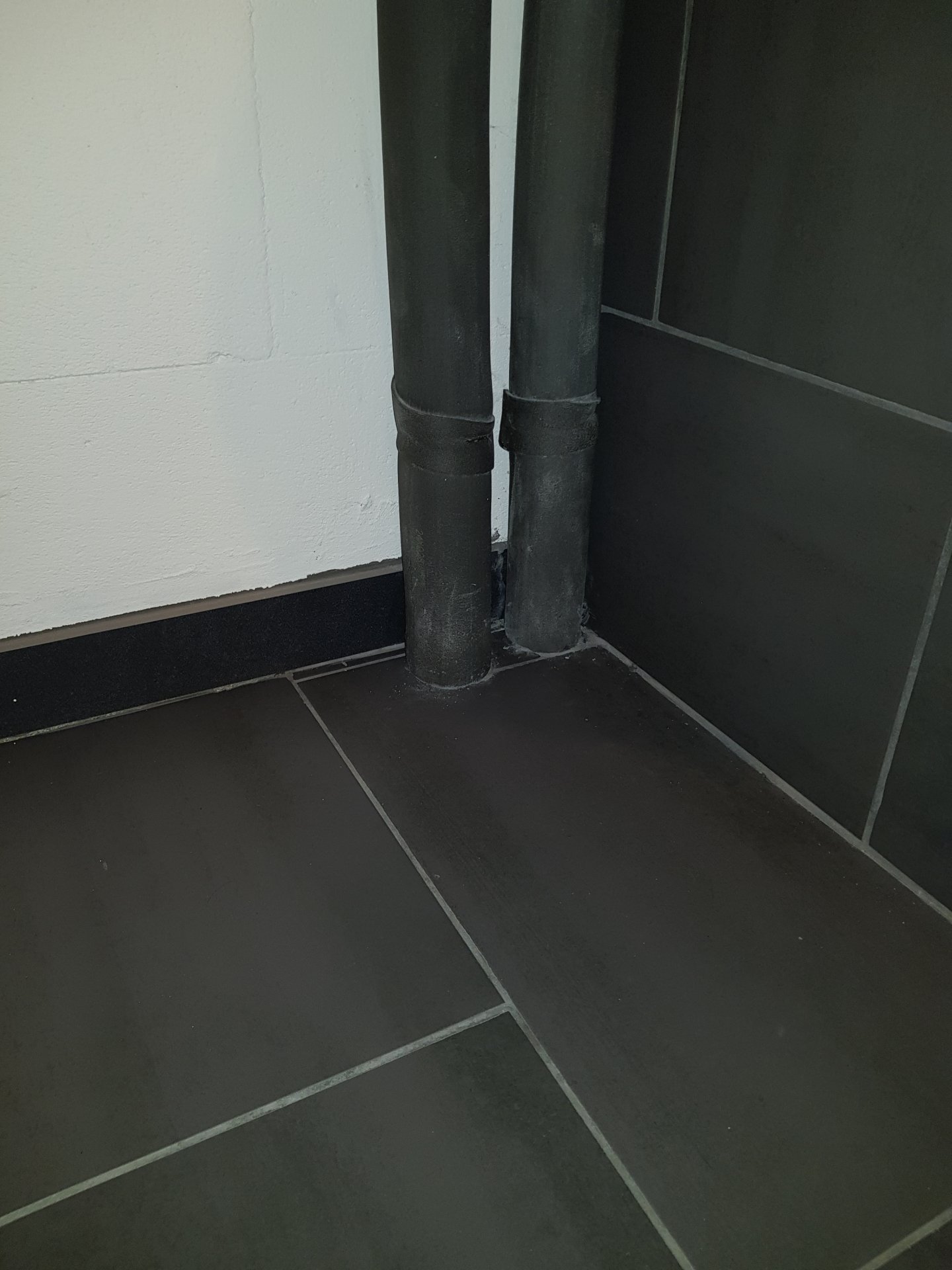

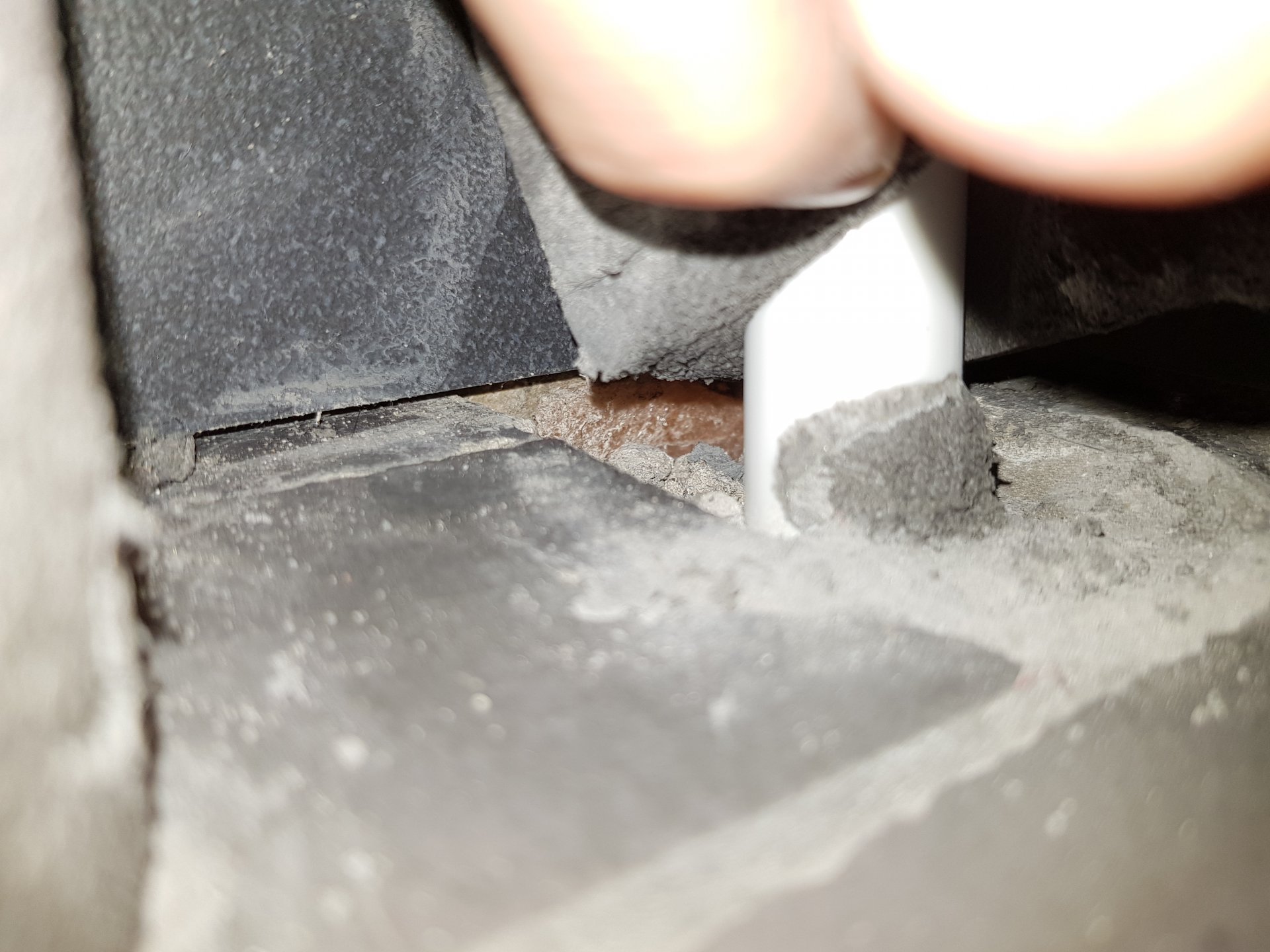

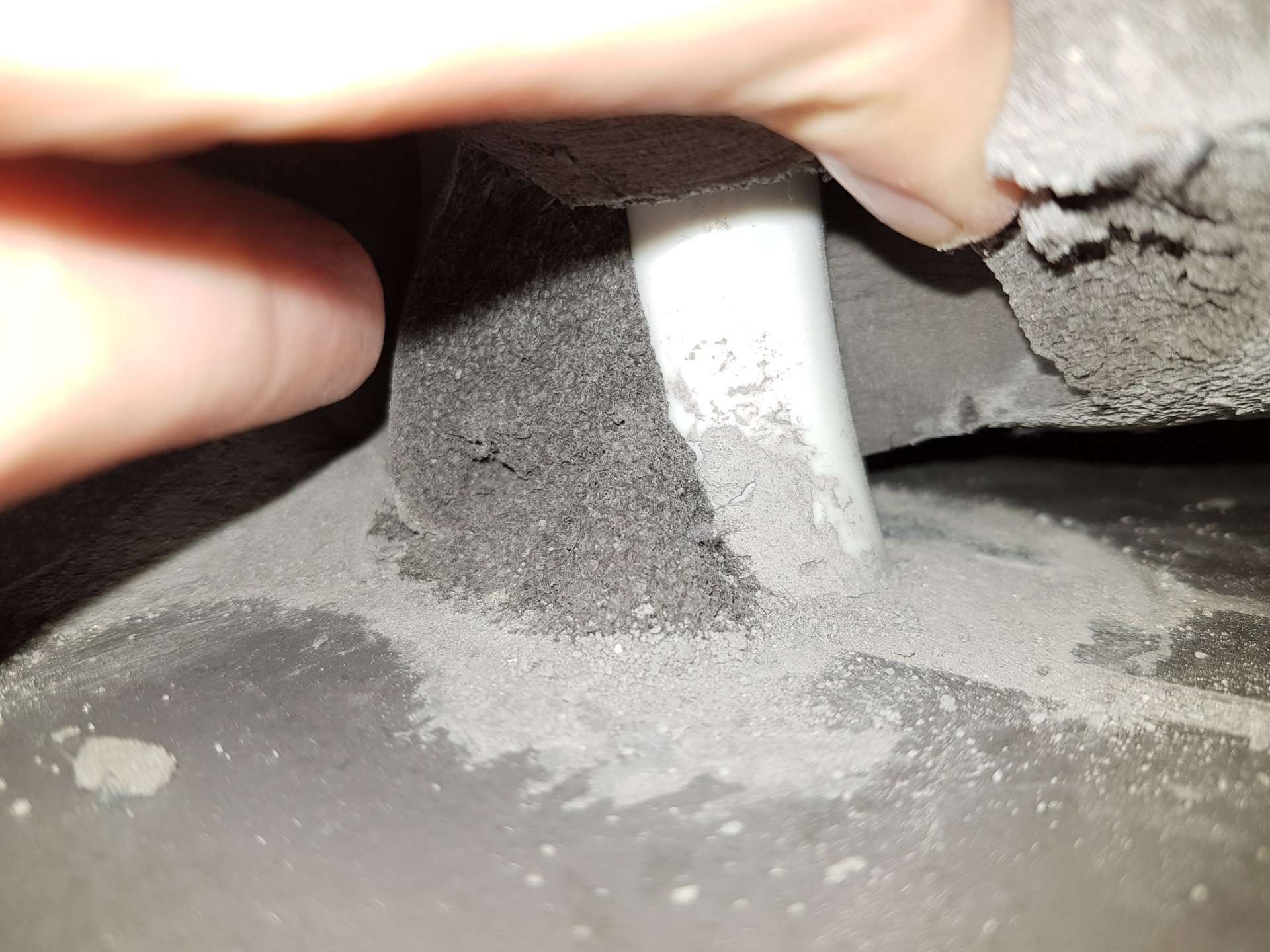

    Moin zusammen,
    bei uns im Kellerraum hat Schwiegervater Fliesen verlegt, ist auch alles sehr schön geworden, nur beim Verfugen ist vermutlich etwas schief gelaufen.
    Es gehen da mehrere Wasserleitung in den Boden rein / raus.
    Wie man auf den Fotos erkennt, sind die teilwese (nicht alle) mit dem Fugenmörtel mit verfugt worden. Das ist vermutlich ja nicht im Sinne des Erfinders, ich frage mich jetzt nur, wie schlimm so etwas ist und ob man da etwas machen muss/kann.
    Es gibt da ne Fussbodenheizung in dem Raum. Wenn das bedeutet, dass ich die jetzt besser nicht mehr anstelle in dem Raum, wegen Ausdehnung vom Fussboden oder so etwas, dann ist das zwar nicht so toll, aber damit könnte ich leben in dem Kellerraum.
    20201104_090554.jpg 20201104_090456.jpg 20201104_091723.jpg Evtl. hat ja einer von euch eine Idee dazu?
    Viele Grüße!
    Michael

    Das könnte man auch vorsichtig mit einem Schraubendreher und Hammer rauspickern.
  3. #3 simon84, 04.11.2020
    23.516
    7.058
    Wenn sich das Rohr bewegt dann reißt vermutlich der Fugenmörtel an der Stelle.
    also ein Beinbruch ist es nicht.
    wie schon geschrieben kannst du das aber bestimmt vorsichtig wegkratzen. Aber aufpassen dass du das Rohr nicht beschädigst. Also keinen extrem scharfkantigen Schraubendreher oder grobe Gewalt

    :) Ja mir gings vorallem um ne Einschätzung, ob ich mir Sorgen machen muss, ob da das Wasserrohr platzen kann oder sowas.
    Ich werds dann erstmal so lassen und wenn ich Langeweile hab mal evtl versuchen die Fuge auszukratzen.
