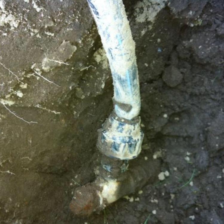

    Halli Hallo @all
    Im Garten meines neu erworbenen Hauses liegt eine Wasserleitung. Diese möchte ich gerne zurückbauen bzw. verschließen, da sie nicht benötigt wird. (Stand vorher ein Gewächshaus drauf). Ich habe bereits die Wasserleitung ausgegraben und bin auf eine Art Verteiler gestoßen.
    Hierzu habe ich zwei Fragen:
    1) Was ist das eigentlich für eine Art Wasseranschluß/Leitung? Ist das ein Grundwasserbrunnen?????
    2) Wie verschließe ich die Leitung am besten fachmännisch? Was genau benötige ich dafür?
    Adapter: PLASSIM 25mm
    Leitung: TOTRA Plastika VODA 25x23
    Ich freue mich auf Eure Hilfe!
    Beste Grüße
    Amexgold
      70,1 KB

    Was da in der Erde liegt ist, falls da noch Wasserdruck drauf ist, unerheblich.
    Du musst die Stelle finden, an der das Ding an die Trinkwasserversorgung angeschlossen ist. Dort muss gekappt werden.
