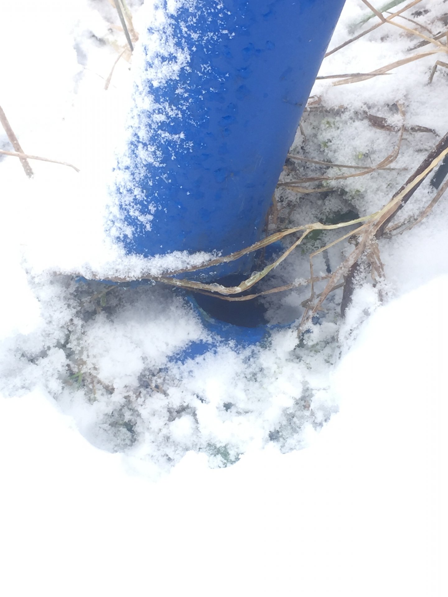

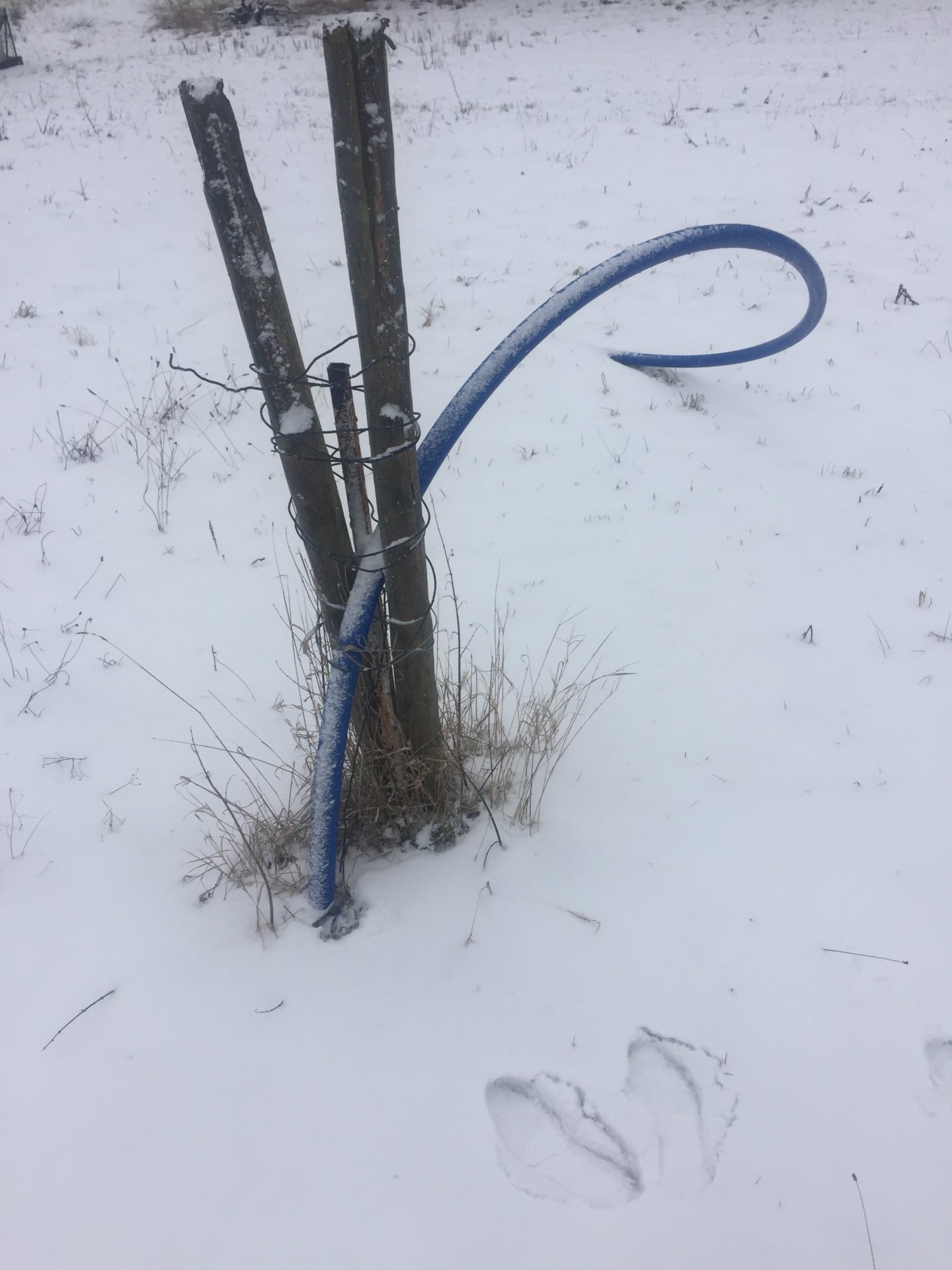

    Wir waren gerade dabei eines unserer alten Grundstücke zu veräußern (Begehung mit Käufer), als uns der Käufer auf etwas aufmerksam machte:
    Die Wasserleitung ist kaputt!
    Das Rohr ist bündig am Boden durchtrennt.
    Im Herbst o.ä muss wohl „jemand“ mit dem Balkenmäher reingefahren sein....
    Der Käufer möchte nun natürlich, dass der Schaden zuerst behoben wird!
    Ist das tragisch?
    Verlängern die Stadtwerke die Leitung später beim Hauseinzug nicht sowieso durch eine Schweißmuffe?
    Wer ist dafür zuständig?
    Blöd ist jetzt, dass die Leitung offen ist....
    Vielleicht weiß ja jemand Rat.

    Das machen meistens die Tiefbau Subs der Stadtwerke oder Gemeinden, ist aber unproblematisch sofern die dort halbwegs normal sind. Bei einigen ist in der Satzung festgelegt das der Hauptstrang - vom Abgang Straße bis zum Gebäude nicht gemufft oder geschweißt sein darf, ergo einmal musste ich komplett neu ziehen lassen bei dem anderen ähnlichen Schaden, bin ich zu Ihrem Lager und erwarb eine Muffe, montiert und aussen vergossen und sie waren auch zufrieden, es gibt auch blaue und schwarze Endkappen zum verschließen - das liegt nun an ihnen was sie dort veranlassen...bzw was der Käufer fordert-ich hätte auch äußerst ungern eine Flickstelle unter der BP wenn es denn so wäre...

    Das kann schlecht impliziert werden das differiert extrem, Muffe und Rohr waren um die 200 € bei Eigenmontage der Schaden war ja auf dem Grundstück, bei dem anderen 21 k rum, da war aber Sperrung und Aufbruch Straße alles bei- aber sie haben doch schon eine Rechnung bezahlt für diese Leitung - wäre ja ihre Kosten wie ausgewiesen plus eventuell Rückbau oder was Sie als Eigenleistung auf ihrem Grundstück beitragen, bei Ihren Stadtwerken oder Abwasser Zweckverband gibt es Listen da stehen die Kosten für Neuanschlüsse so ca drinne incl den notwendigen Schacht und und und....dann gibt es noch so spezielle Gemeinden wie bei Petra die nur Unternehmen zulassen die auf ihrer merkwürdigen Liste stehen, unabhängig davon ob andere die gleichen DVGW Zulassung haben, die verlangen gleich nochmal extra was

    Hat denn das kaputte Rohr überhaupt die richtige Überlänge für später, um ungemufft bis ins Haus geführt zu werden?
    Wenn nicht dann einfach sauber abschneiden und Kappe drauf.

    Ich kenne die Planung der Käufer nicht.
    Bei einem Keller könnte es reichen, bei einer Bopla wird es knapp.
    Ich werde morgen mal bei den Stadtwerken anfragen.
