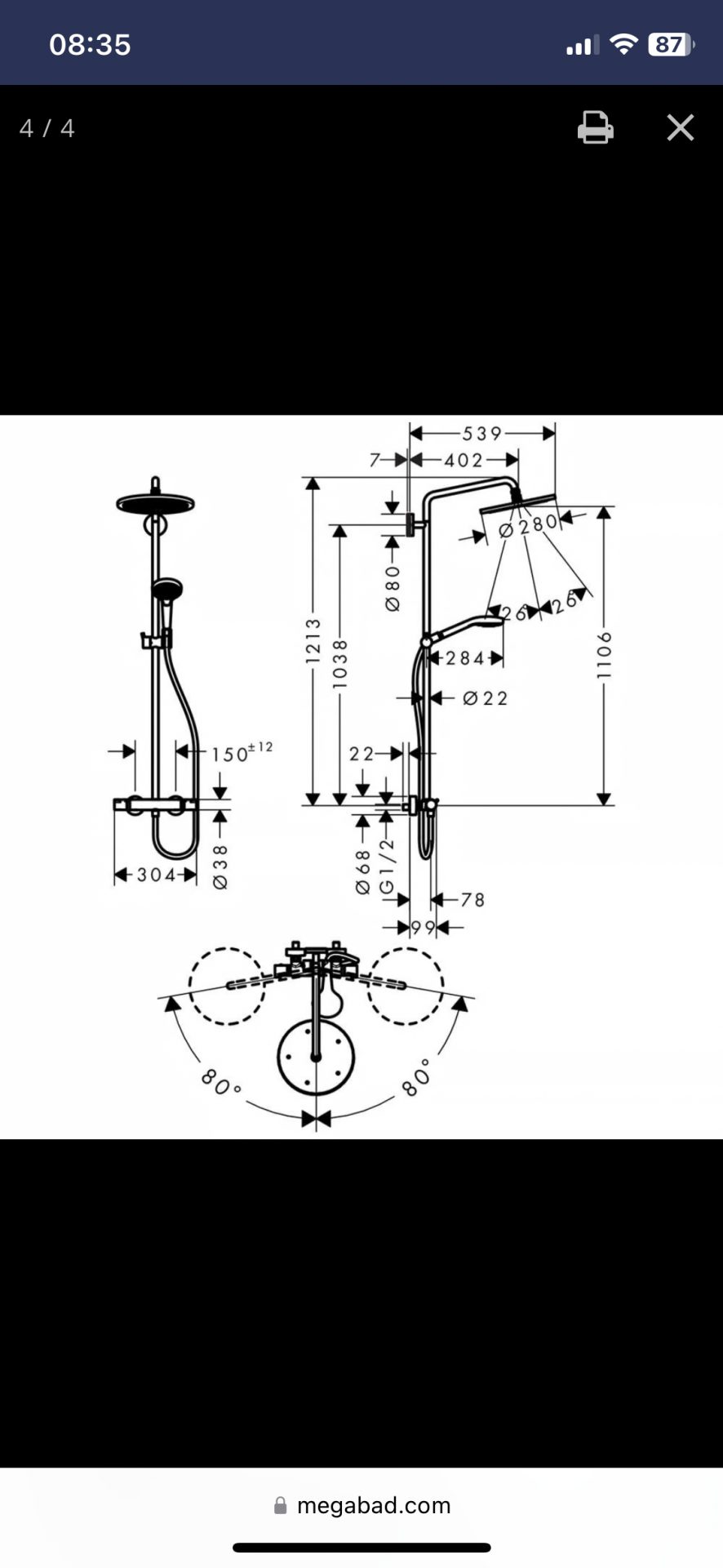

    Hallo, ich bin gerade dabei ein Bad im Dachboden neu zu installieren. Die Warmwasser und Kaltwasser Leitung( beides MV 20x2,25mm) liegen schon im Bad. Jetzt wäre meine Frage gehe ich damit weiter oder reduziere ich auf 16x20mm? Der spülkasten ist ca.1,5 m entfernt, das Waschbecken ca. 3m und die Dusche ca. 6m. Die Dusche wird übrigens eine Regendusche.
    Vielen Dank schon mal für die Antworten.

    Für WC und Waschtisch reicht auch eine 16er Anbindeleitung.
    Wie groß ist denn die Regendusche ???
  4. BaUT
    9.511
    5.993
    Waschtisch uns Spülkasten kannst du mit 16er anschließen.
    Regendusche ist wie groß? Durchfluss?

    Ich habe mich für hansgrohe Croma Select 280 Air 1jet EcoSmart Showerpipe emtschieden. Die durchflussmenge ist bei 3 bar 9l/min.

    Hier die Größe. Danke schon mal für deine Hilfe

    Ach sowas kleines!
    Hab ich auch.
    Hab ich trotzdem mit 20er angeschossen - sollte aber auch mit 16er funzen.

    Bitte die ganzen Vorschriften der DVGW beachten.
    Stichleitungslänge/Wasserinhalt, ggf. durchschleifen /Ring oder an Zirku anbinden.
    Am besten Doppelwandschellen verwenden für warm und kalt.
