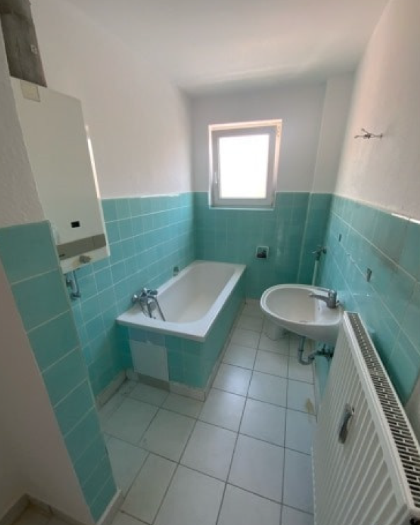

    Hallo Zusammen,
    ich bin zur Zeit auf der Suche nach einer Eigentumswohnung und meine eine attraktive Wohnung für mich gefunden zu haben, die innerhalb meines Budgets liegt.
    Baujahr: 1954
    Wohnung: 65qm2
    Bad: 5,4qm2
    Mehrfamilienhaus (siehe Foto)
    Wasserleitungen bisher nicht erneuert
    Es gibt keine Schächte im Haus, die eine "einfache" Instandhaltung ermöglichen würden.
    Ich rechne damit, dass man die kompletten Wände im Bad aufschlagen müsste und die Rohre komplett erneuern müsste.
    Auch nach gründlicher Recherche habe ich noch überhaupt kein Gefühl dafür, mit welchen Kosten hier zu rechnen ist.
    Habt ihr eine Spannbreite an Kosten, mit welchen zu rechnen ist?
    Best Case: xx€
    Worst Case: xx€
    Es gibt eine Eigentümergemeinschaft, daher würden natürlich auch im kompletten Haus die Rohre erneuert werden.
    Es geht mir hier rein um die Erneuerung der Wasserleitung (Wand aufschlagen, Rohre erneuern, Wand verschließen und verputzen)
    Fließen legen etc. ist erstmal irrelevant (Eigenleistung)
    Danke & Gruß

    Bei dem gezeigten Bild vermute ich übrigens dass die KW und WW Rohre unter der Wanne im Estrich zum Waschbecken gehen.
    wenn das so ist musst den Boden auch aufstemmen.
    die reine Renovierung der Rohre selbst kostet genau so viel wie der SHK Betrieb der es macht verlangt.
    Ansonsten ist keine weitere Sanierung geplant ? Normalerweise plant man erst die Sanierung, Position der neuen Zapfstellen etc
    Die neuen Rohre kommen erst sehr spät ins Spiel.
    schätze mal für Bad und Küche, warmwasser, Kaltwasser, ggf Zirkulationsleitung, Abwasser und Heizung, das wird unter 10-20 tausend nicht realistisch sein. Mal ganz abgesehen davon dass dann die gesamte Wohnung überall aufgerissen ist.
