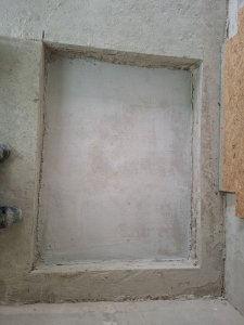

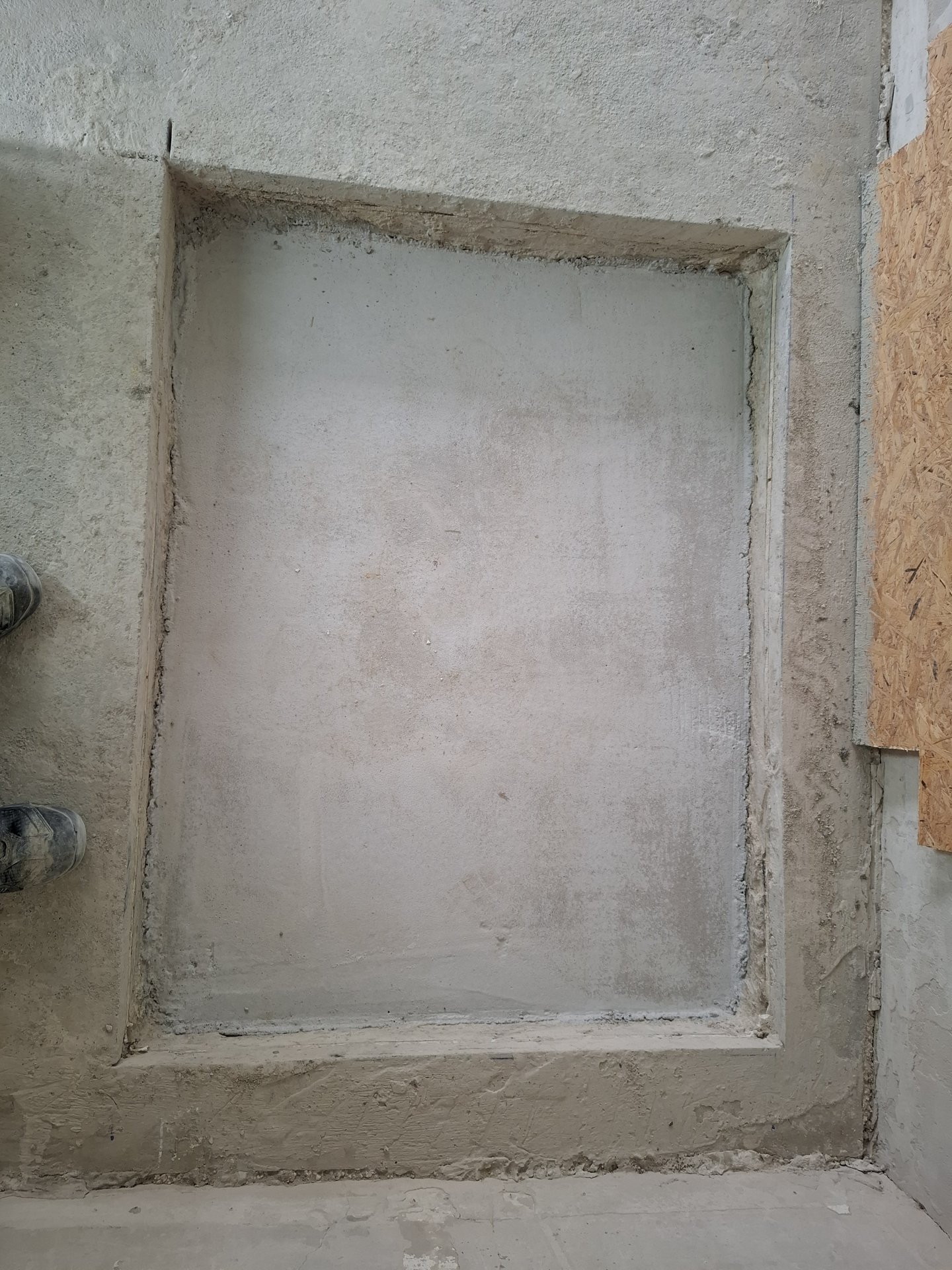

    Ich möchte in meinem neuen Bad die Wasserleitungen im Boden verlegen.
    Für meine Duschwanne habe ich bereits den Boden herausgenommen und habe dort festgestellt dass ich Estrich, Styropor und dann Bodenplatte habe.
    Meine Frage ist nun wenn ich sowohl die Duschwanne als auch die Rohrleitungen verlege, beachten muss bzw. Ich das ganze wieder abdichte da ja sonst die Feuchtigkeit nach oben steigt oder?
    Danke für eure Hilfe

    Wenn alles ordentlich verbaut ist, kommt da keine Feuchtigkeit rein. Die Abdichtung ist mehr oder weniger ein zusätzlicher Schutz, wenn doch mal was undicht ist, bzw. wird. Wenn du es normgerecht machen möchtest, schaust dir DIN 18534 an. Die Stelle hier müsste Wasserwirkungsklasse W2-I sein. Da gibts dann entsprechende Produkte von z.B. Lugato, Knauff, PCI oder Akkit im Baumarkt deiner Wahl. Flüssigabdichtung und entsprechende Dichtbänder, Ecken und Manschetten.

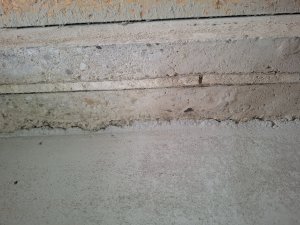

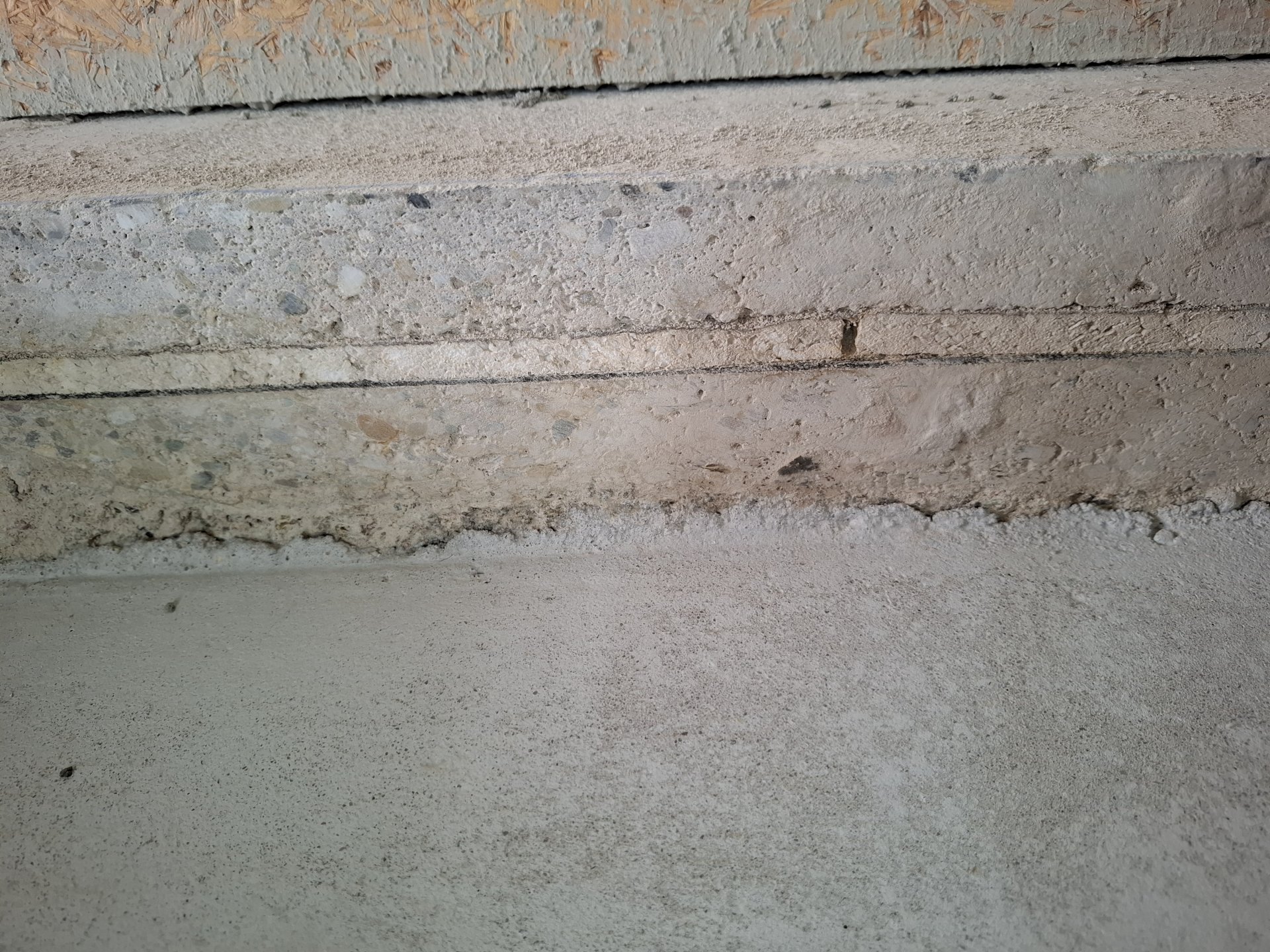

    Okay, mir geht es nicht um die Abdichtung von oben, sondern um die Abdichtung von unten, also um die Feuchtigkeit die ja aus der Bodenplatte aufsteigt.

    Das ist doch keine neue Bodenplatte? Wo soll da Feuchtigkeit herkommen?

    In Schnitt sieht man doch recht deutlich eine schwarze Abdichtung auf den Beton, die jetzt hier unterbrochen ist. Die muss wieder nahtlos über den neu betonierten Teil geführt werden, bevor Dämmung drauf kommt.
