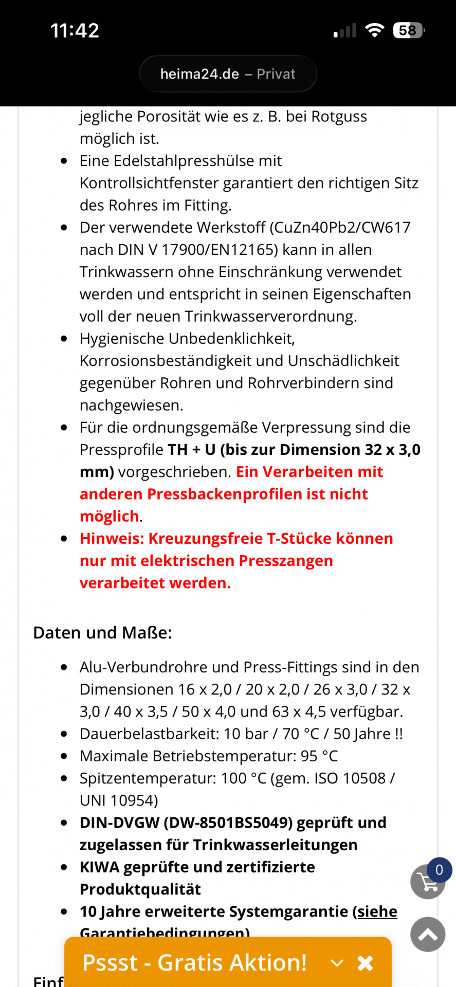

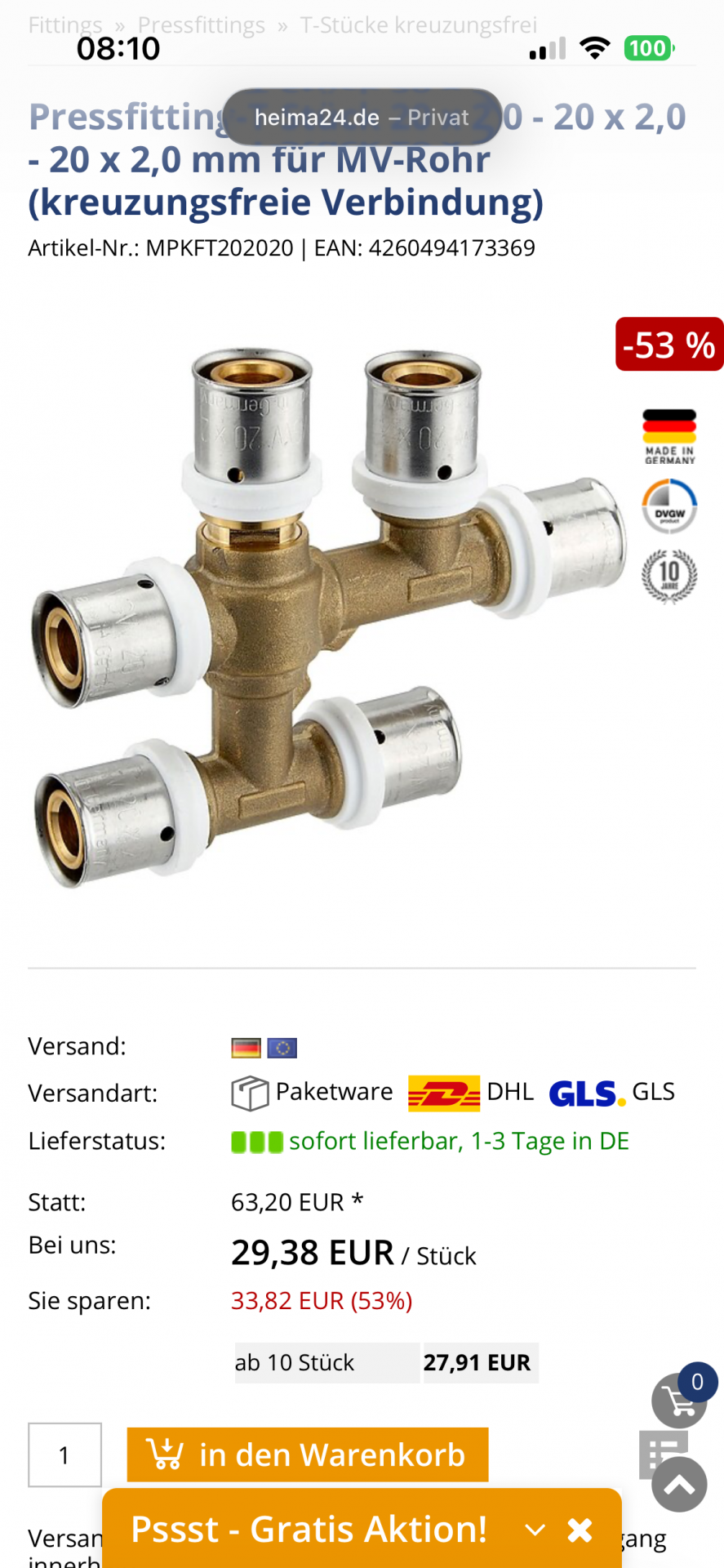

    Hallo zusammen
    ich habe das Problem, dass ich die Wasserleitungen (Alu-Verbundrohr) überkreuzen muss, weil ich das Wasser zum Waschbecken hinlege. Gleichzeitig fließt das Wasser aber weiter zur Dusche. Wenn ich sie jedoch übereinanderlege, reicht die Dicke der Dämmschicht nicht aus, um alles abzudecken. Ich habe jetzt ein T-Kreuzstück gefunden. An sich praktisch, aber hat jemand Erfahrung damit? Verringert das den Durchfluss oder verursacht es Geräusche? Und die wichtigste Frage: Wie sieht es mit der Wärmeübertragung aus? Die Warmwasserleitung würde ja die Kaltwasserleitung kreuzen.
    Vielen Dank für deine Meinung oder Erfahrung.

    Wo hast Du das gefunden? Zeig es uns bitte. PWC und PWH müssen möglichst weit auseinander gelegt werden, dürfen sich auf gar keinen Fall berühren und müssen so stark gedämmt werden dass das kalte Trinkwasser vor unzulässiger Erwärmung und das warme vor Abkühlung geschützt wird.

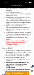

    Ja, und deshalb wollte ich fragen – das hat mich neugierig gemacht. Wozu dienen die denn? Ich kann leider keine Links schicken, habe aber einen Screenshot angehängt.

    für die Heizungsverrohrung.
    Wie kriegst du denn die Rohrleitungen überhaupt gedämmt, wenn der Platz unterm Estrich für die Kreuzung nicht reicht?

    Hier aber mal die Beschreibung dieses Bauteil und nach dieser Beschreibung ist es auch für Trinkwasser zugelassen. Oder ist es ein andere Trinkwasser Qualifizierung ?

    Ja gut da geht es ja eben um Vermischung von Wasser. Bei den vermischt es sich nicht. Es ist halt nicht Temperatur entkoppelt bei den Durchgang. Und das weis ich nicht ob es eben schlimm ist. Weil es wird ja eben auch dafür beworben. Dazu wollt ich dann mal ein paar Meinungen hören.
