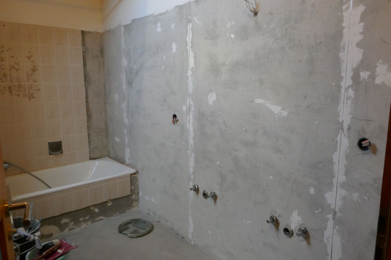

    ich möchte alte verzinkte Stahlleitungen (BJ1985) gegen moderne Verbundleitungen austauschen und überlege, auf welcher Höhe über dem Boden sie normalerweise verlegt sind, also wo ich die Wand aufmachen muß.
    Die Wasserzähler an der gegenüberliegenden Wand sind auf etwa 120cm (Kaltwasser) und auf etwa 136cm (Warmwasser). Sind die Leitungen normalerweise auf dieser Höhe verlegt oder eher auf geringer Höhe?
    Danke!

    Wier dick ist die Wand? Bei 11,5 geht nämlich nix. Daher normalerweise auf dem Boden.

    So etwa 14cm

    Mit Putz wahrscheinlich? Geht's auch übern Boden oder auf der anderen Wandseite aufputz?

    Stimmt mit Putz, also sind es wahrscheinlich 11,5cm Ziegel ...
    Aufputz geht leider nicht. Ich wollte eigentlich die Stahlleitungen rausreißen und an gleicher Stelle Verbundleitungen verlegen.
    Sind die alten Leitungen also aller wahrscheinlichkeit nach im Boden verlegt?

    Dann nimm doch einfach den selben Weg wieder.

    Klar, habe ich vor. Ich wollte nur wissen, wo ich den Meißel ansetzen muß um die Leitungen zu finden.

    Fang doch da an, wo du die Anschlüsse hast....

    Fang bei den Armaturen an.

    Da musste nur kräftig ziehen.
    Vorher Haupthahn zu!

    habe ich das richtig verstanden, daß man in 11,5cm Ziegelwand heute keine Wasserleitungen mehr verlegt?
    Weil die Rohre mit Dämmung zu dick sind?

    Wenn ich mir das Bild anschaue bin ich mir zu 99% sicher die Leitungen kommen vom Boden
    sonst würdest du doch was sehen wie die Schlitze anders verputzt sind und die beiden Waschtische neben einander, das geht doch fast gar nicht über die Wand....
    Aber klopf mal von einem Eckventil frei dann siehst ja sofort in welche Richtung es geht und raus haben willst du das ganze ja sowieso (warum auch immer)

    Ich wollte die Leitungen auswechseln, weil sie schon ~35 Jahre alt sind und weil manchmal Rost in den Perlatoren ist. Aber wenn die Wasserleitungen im Boden verlegt sind, ist das für den Heimwerker wahrscheinlich schlecht machbar, oder?
    Simon, würdest Du bei einer Badrenovierung bei diesen Gegebenheiten die Leitungen eher nicht erneuern?

    Wenn die Leitungen im Boden sind musst du halt den Estrich neu machen. Ob das jetzt einen großen Unterschied macht die Wand zu verputzen oder den Estrich zu erneuern denke das gibt sich nicht viel.
    Die Rohre neu zu machen ist nicht verkehrt aber nur weil es verzinkte Rohre sind und manchmal ein bisschen Rost kommt heißt noch lange nicht dass sie kaputt sind. Das kann man so pauschal nicht sagen. Wenn du dir vorgenommen hast alles neu zu machen dann mach das ruhig auch so.
