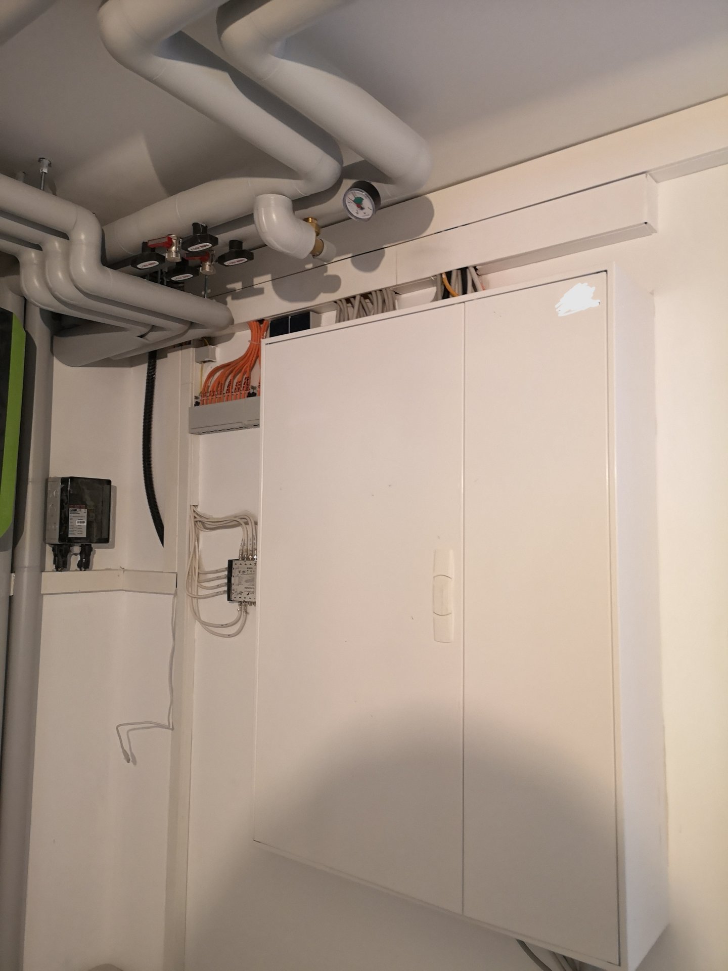

    Die Ventile sind bei uns unmittelbar über den Stromkasten. Ein befreundeter Sanitär Meister hat uns darauf aufmerksam gemacht. Er hätte das so nicht ausgeführt, vor allem, weil der Heizungsraum genügend andere Postionen zugelassen hätte. Ob es Normen für Mindestentfernungen für Elektrokästen von potentiellen Nassstellen gibt konnte er mir leider nicht sagen.
    Ist es denn in Ordnung die Ventile so nah am Stromkasten zu positionieren oder ist das schon ein Mangel?

    Gab es eine Planung und Schnittstellenkoordination?
    Mir scheint es, als ob jedes Gewerk vor sich hin gewerkelt hat.
    Ein "Verbot" für den Heuzungsbauer gibt es m.E. nicht, aber bescheuert ist es.
    simon84 und Manni89 gefällt das.

    Nein, Ihr habt nicht gebaut sondern gekauft, genausowenig wie Du Dein Auto gebaut hast.
    Und der Bauleiter vom Bauträger war nichts als ein Kostenoptimierer, der nur dazu da ist, den Profit des BT zu maximieren.
    Du kannst da nicht mehr viel daran ändern. Lass die Verschlusskappen auf den KFE-Hähnen festgeschraubt und sorge bei Arbeiten daran für eine wasserabweisende Abdeckung des Verteilerschrankes. Von den Kugelhähnen geht kaum Gefahr aus.

    Immerhin sind die Entleerungshähne schon mal nicht direkt über dem Zählerschrank installiert .
    In dem Fall vermute ich mal ,das der GWI keine andere Wahl hatte das so zu bauen.
    Der Elektriker war einfach zu schnell ..
    Zur eigentlichen Frage :
    Ja ,die sind zu nah !

    Doch er hatte eine Möglichkeit es anders zu bauen. Der HWI hat ausgesägt, dass ich recht habe. Das hätte man nach normalen Menschenverstand anders lösen können/sollen. Es war auch genug Platz an anderen Stellen...
    "Es gibt aber meines Wissens keine Norm die es verbietet." Die Aussage heißt durch die Blume wohl: Pech gehabt. Wir haben nicht nachgedacht. Sie müssen damit jetzt aber leben...
    Ist vielleicht doch jemandem eine Norm/Richtlinie bekannt, die hier Mindestabstände einfordert?

    Unser Elektriker hat gesagt, dass der Kasten nicht unter Rohren eingebaut werden darf. Ob das wirklich eine Norm ist oder nur seine Meinung, kann ich dir leider nicht sagen.

    Dann hätte der "Kasten" vielleicht woanders hingemusst?
    Macht Euch nicht ins Hemd. Auf einem der größten deutschen Flughäfen befinden sich die Serverschränke der zentralen Brandmeldeanlage unter einer 10m langen waagerechten SW-Leitung die unter der Decke verläuft. Zum Schutz wurde halt eine Blechwanne mit Gefälle unter die SW-Leitung gehängt und diese mit Feuchtesensoren bestückt. Was nicht passt, wird passend gemacht.
    Im Falle des TE besteht nur dann Gefahr, wenn an den KFE-Hähnen manipuliert wird und darauf kann er ja wohl Einfluss nehmen.

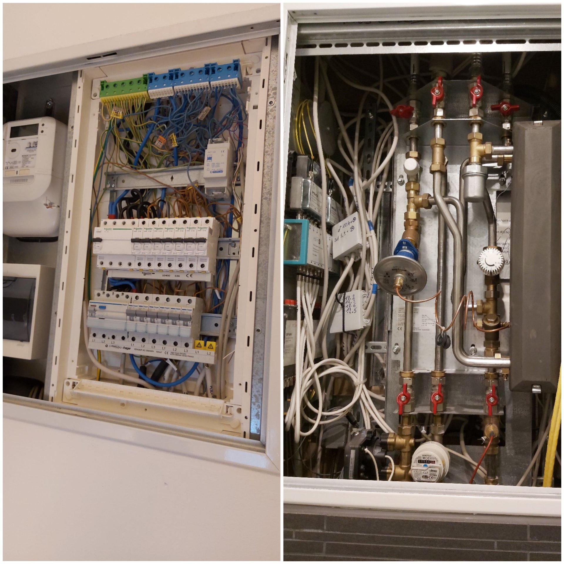

    ...der Stromkasten liegt hinter den Kugelhähnen.
