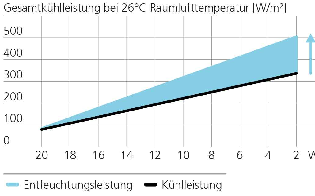

    Warum nicht direkt mit eine Klimaanlage arbeiten (Sonnenstrom hast Du ja genug)? Dann musst Du nicht über so einen Umweg gehen.
    Um effektiv kühlen zu können, brauchst Du nicht nur den einen qm, sondern gleich Wände voll damit:

    ja das ist mir schon bewusst... deswegen die Frage nach den Mengen in Bezug auf einen m² zu benetzende Fläche...
    Die Frage zielt nicht darauf ab wieviel qm nötigt sind um einen raum mit xx qbm zu kühlen !!!
    Ich möchte den Brunnen nur als Zusatz laufen lassen als Fläche hätte ich (Vorder & Rückseite) ca 20 m² zur Vefügung was wohl für einen Raum mit ~250 m³ nicht langen würde...
    so wie ich das sehe wären das gerade mal 2KW Kühlleistung bei 20 m² Fläche wobei der Raum 250x40W also 10KW benötigen würde sofern ich das richtig sehe.
    Trotzdem wären die Wassermengen interessant da es ja um einen Kaltwassersatzspeicher geht....
    Oder wäre es schon effizienter den KW-Satzspeicher für Kaltwassersatz-Luftklimageräte zu verwenden...?

    Die genauen Menge und auch die benötigte Kühlleistung ist wohl eher ein Thema für einen spezialisierten TGA-Planer. Das geht mir persönlich zu weit. Vor allem, weil es auch genug Händler gibt, die Dir Geräte und Speicher anbieten können. Das Investment wird allerdings einen kleinen 5-stelligen Betrag erfordern. Übrigens Euro und keine kleine Bananendollar o.ä.
    Die Kleingeräte mit ca. 4kW Kühlleistung fangen erst bei T€ 5 ohne Zubehör an.
    Es gibt für solche Anwendungen - auch fürs Raumklima - das Programm Wufi, was extra auch solche Klimabrunnen simulieren kann.
