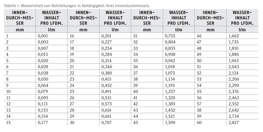

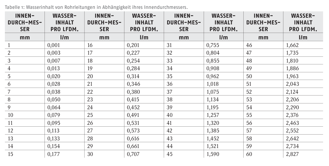

    Ca. gibt es nicht. Da gibt es nur ganz konkrete und genaue Angaben.
    Und jetzt bitte mal Deine Leitungen aufsägen und den Innendurchmesser messen:
    Wo gelesen? Welche Substanzen bei welchen Rohren? Welche Rohre sind bei Dir verbaut?
