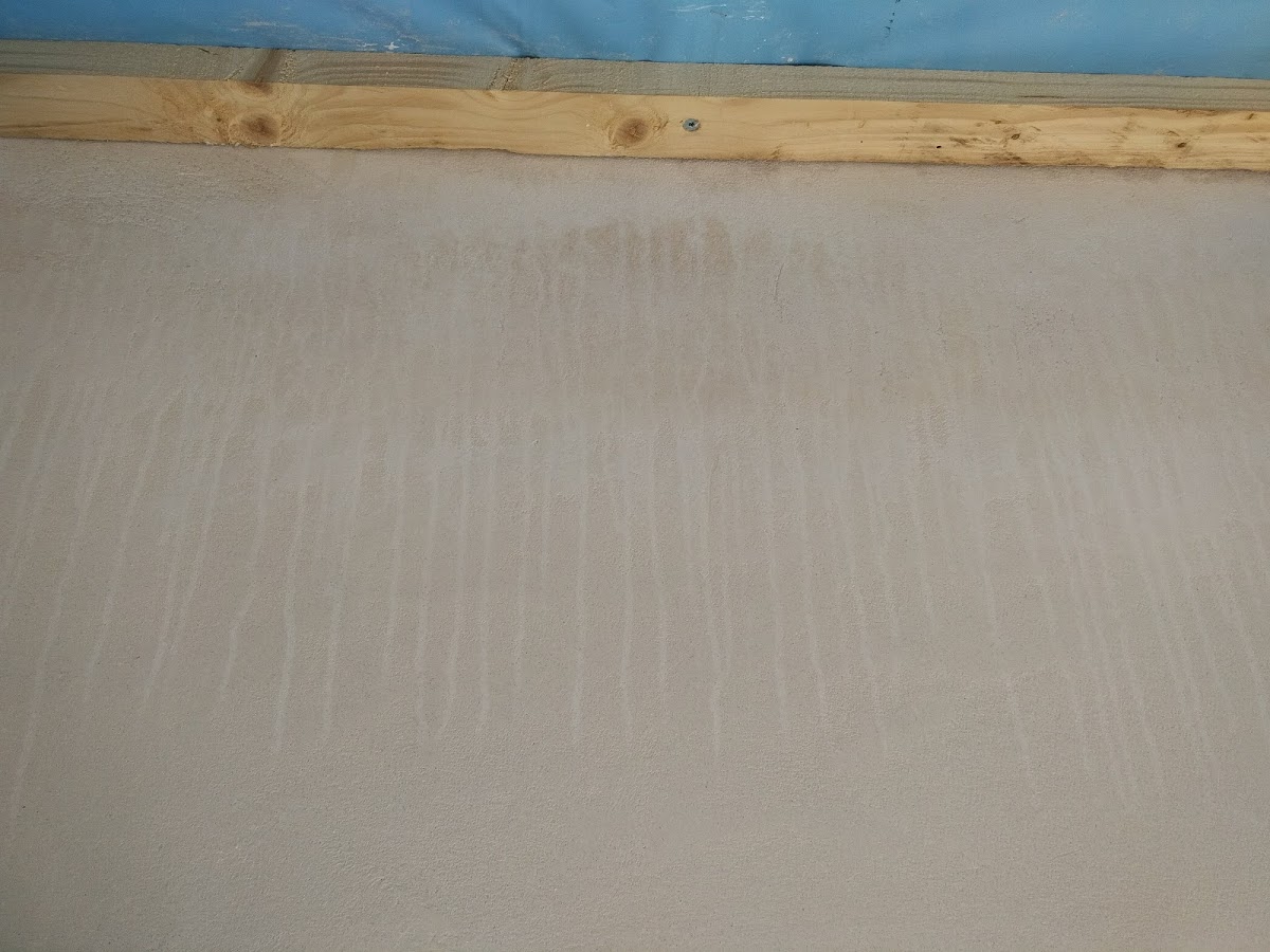

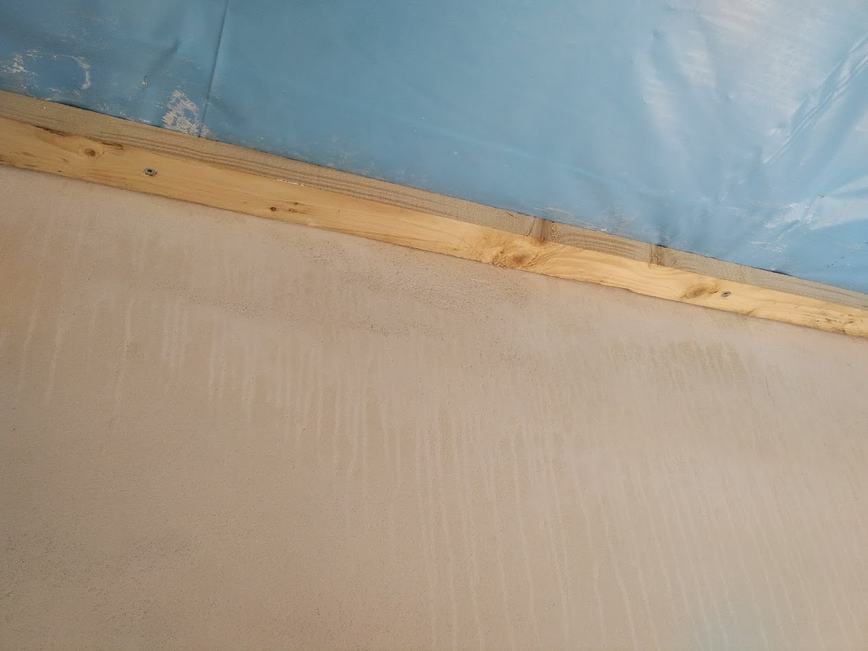

    Guten Morgen zusammen,
    unser Innenputz wurde zum Neujahr gemacht. Außer der Dampfsperre im OG (zum Dachboden hin) wurde damals aber noch keine Glaswolle verlegt. Dadurch hatten wir über einen relativ langen Zeitraum viel Kondenswasser an der Dampfsperre, was dazu führte, dass der Innenputz am oberen Drittel der Wände nur schwer trocknete. Das Ergebnis sind jetzt im bereits getrockneten Zustand Wasserränder vom Kondenswasser (an 3 Stellen, nicht überall)
    Diese Stellen habe ich bereits mit der Giraffe abgeschliffen. Wie geht man jetzt hier am besten vor? Soll ich diese Stellen vor dem Tapezieren einfach nochmal dünn spachteln oder brauche ich diese Flecken nicht weiter zu beachten?
    Bitte um kurze Hilfe!
    Viele Grüße
    Andreas

    Wenn der Putz jetzt trocken und noch tragfähig sehe ich kein problem

    Was meinst du mit tragfähig?

    wenn die betroffenen Stellen noch so fest sind wie die unbetroffenen, z.B. mürbe/absandend
