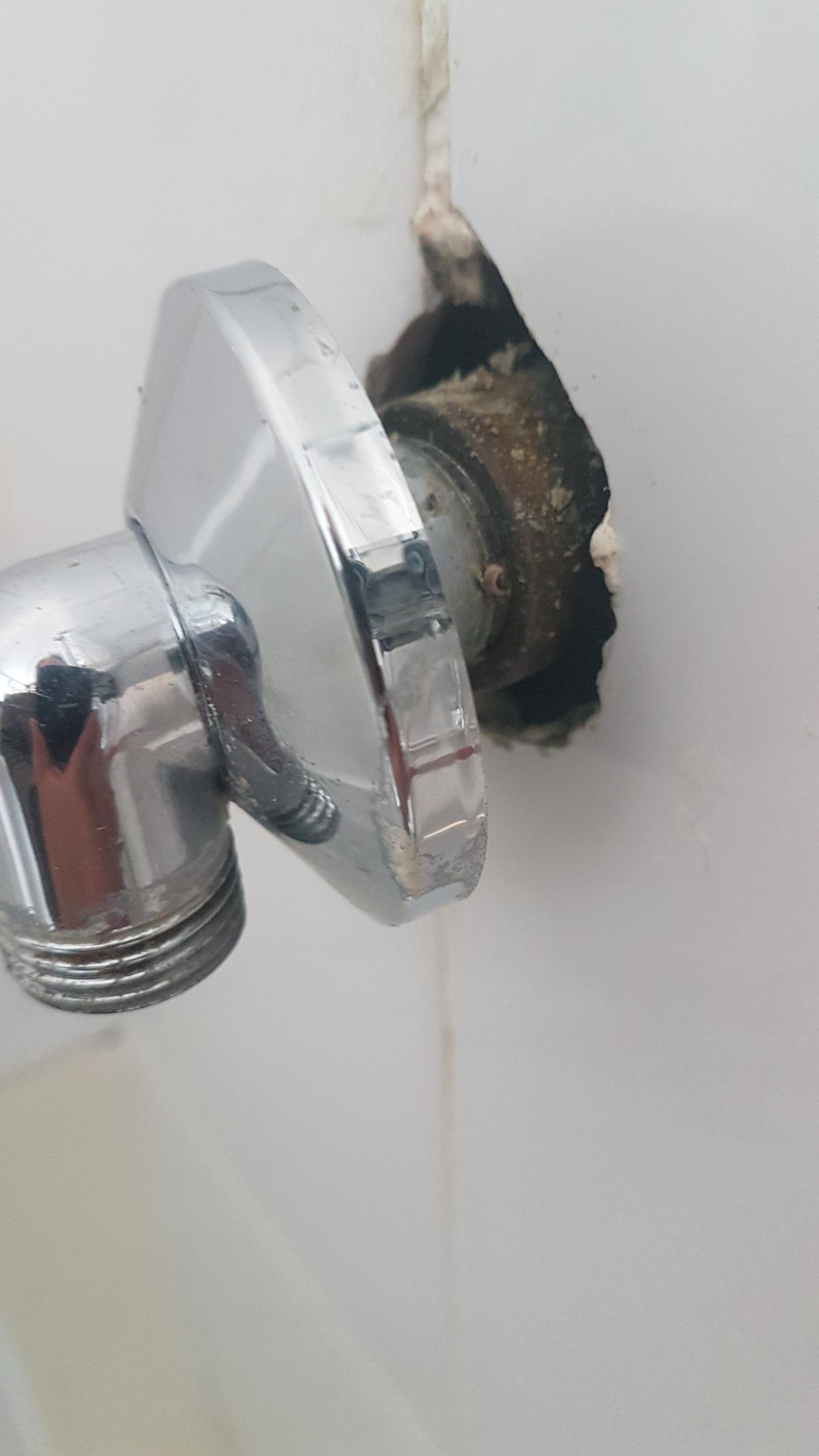

    Guten Tag, wie kann ich hier vernünftig abdichten, damit kein Wasser hinter die Fliesen kommt. Fehlerursache ist wahrscheinlich eine fehlende Wandscheibe, oder ? Nur die Rosette mit Silikon abdichten hält natürlich nicht. Rohr mit Bauschaum Fixieren ? Vielen Dank für Ratschläge...

    Wasserfester hybrid Dichtstoff und Montagekleber. Der dient gleichzeitig zum fixieren und abdichten. Allerdings ist das keine Garantie, das nicht an anderer Stelle Wasser eintritt. Da scheint allgemein keine Abdichtung hinter zu sein bzw. fehlt die Dichtmanchette.
