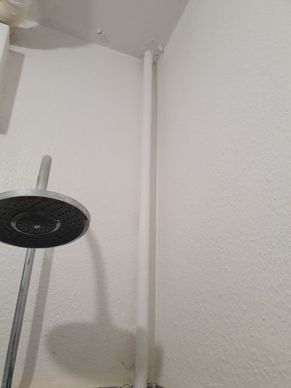

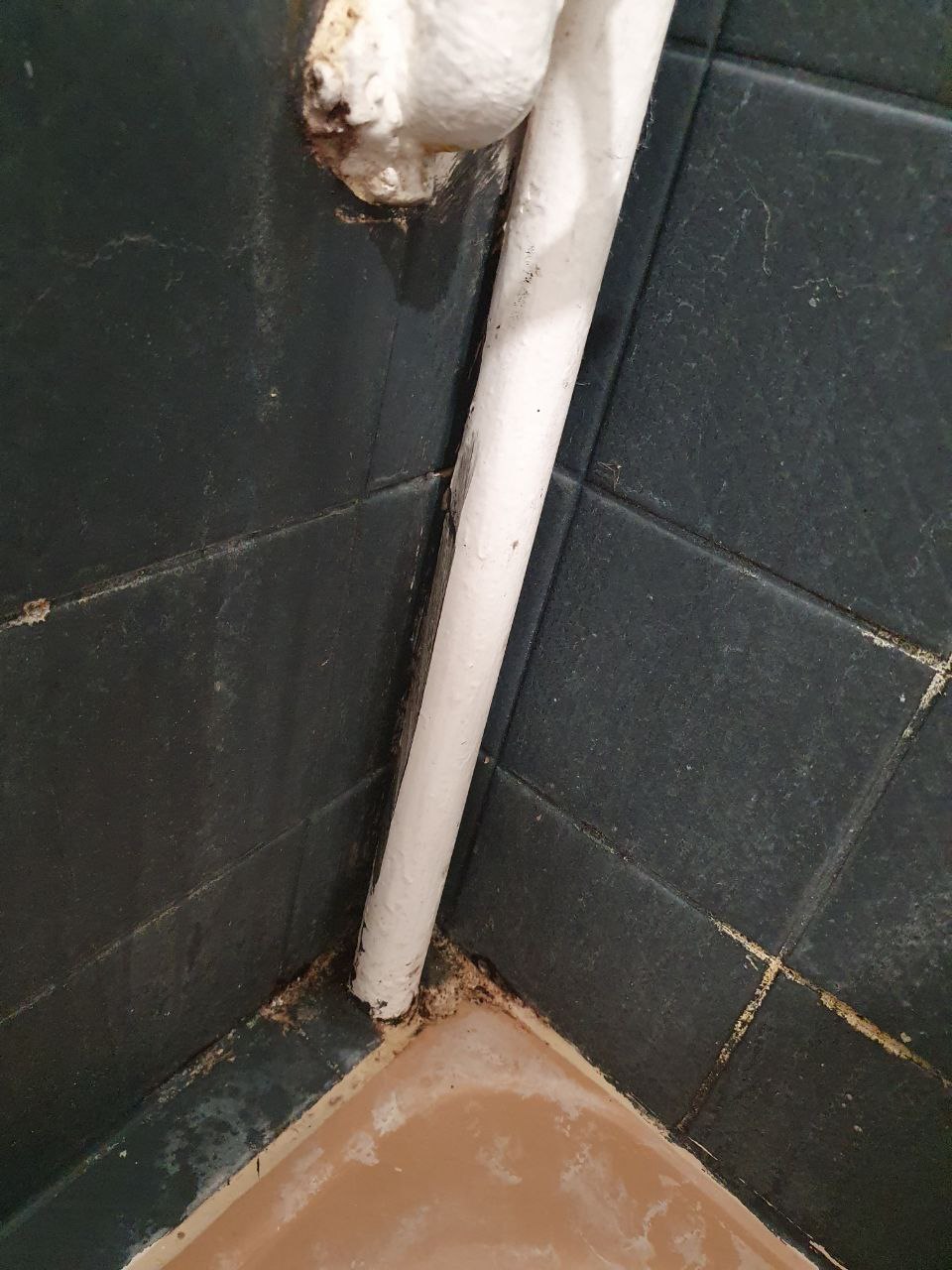

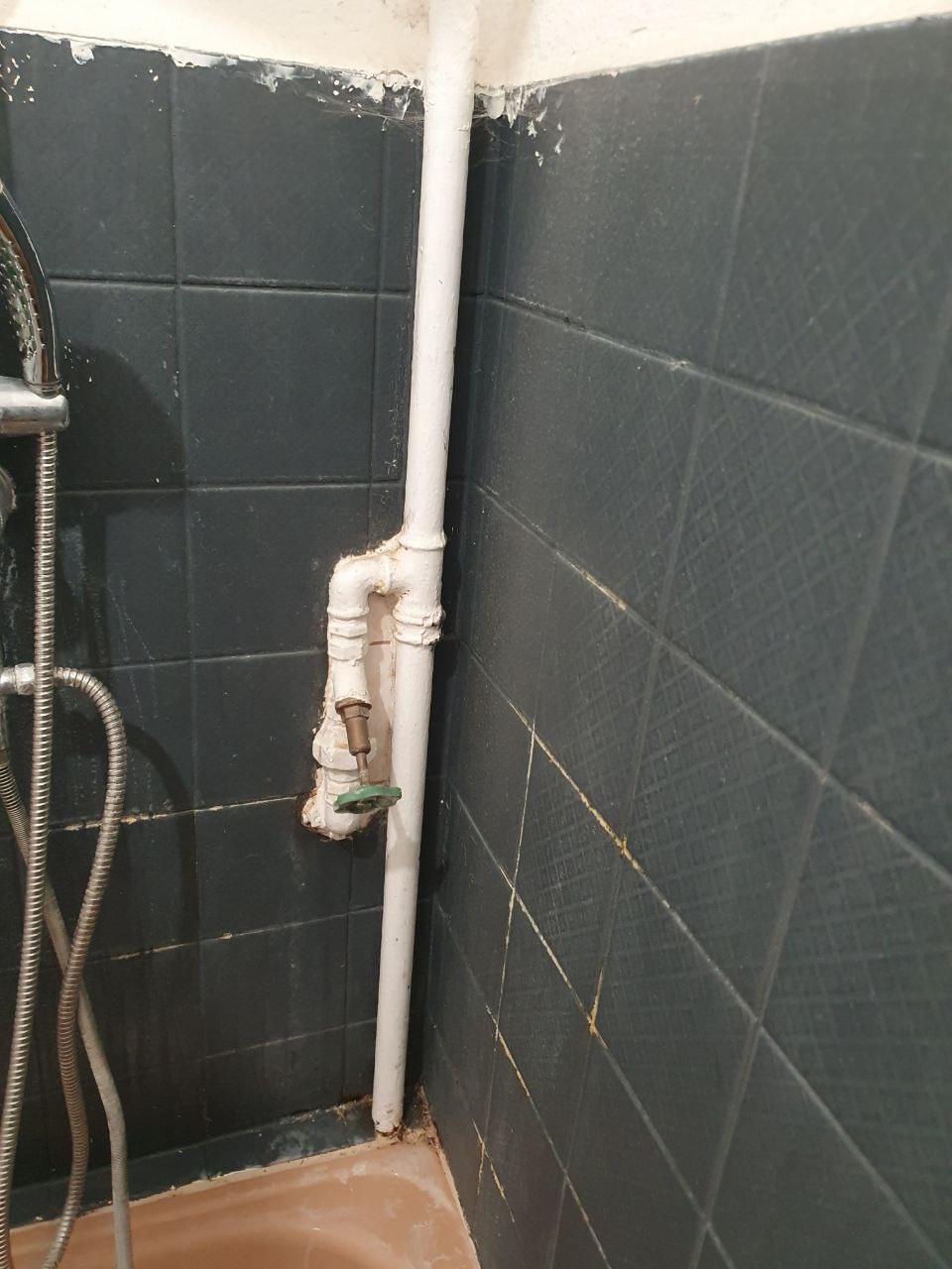

    Moin,
    ich hab vor mein ranziges Bad (Mietwohnung) zu renovieren.
    Idee ist, die alten DDR Fliesen mit Planeo Wandverkleidungen auszustatten, anstatt den ganzen Raum komplett neuzufliesen und die Badewanne weiß zu lackieren.
    Allerdings macht mir folgende Ecke Probleme:
    Das ist Quasi die 'Duschecke' der Badewanne. Dort verläuft die Hauptwasserleitung der Wohnung (und ich denke auch mal die der Wohnungen über mir).
    Das nervige Rohr ist extrem nah an der Wand gebaut, hat aber immernoch n Spalt Luft wie auf den Fotos zu erkennen ist.
    Unten, wo es an den Fließen andockt, lässt sich super schwer trocknen und putzen, wodurch schnell mal der ein oder andere Funghi wächst.
    Das Rohr selbst schimmelt auch gern mal im Winter durch Kondenswasser was sich am ganzen Teil absetzt.
    Jetzt meine Frage: Kann man da irgendwas sinnvolles drumherum bauen, damit die Ecke wirklich eckig wird? Oder bau ich mir damit nur n Biotop für weitere Fauna an?
    Also meine Idee wäre gewesen, Acrylplatten oder irgend ein Kunststoff zu holen, die an der Wand zu befestigen, das innere mit irgend nem Bauschaum vollmachen und die Ecken mit Silikon abdichten.
    Dankeschön schonmal im Voraus, falls jemand ne Idee hat.

    Wedi-Winkel: 'Mensolo-L' zum Beispiel. Ist quasi eine der Standardvarianten im schnellen Innenausbau.
    Die gibt es in vielen Abmessungen und die sind auch noch zuschneidbar.
