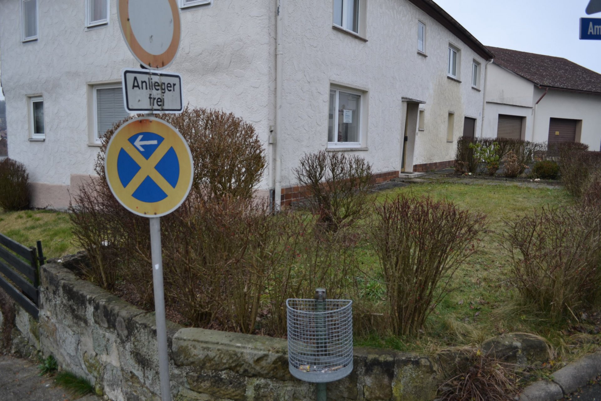

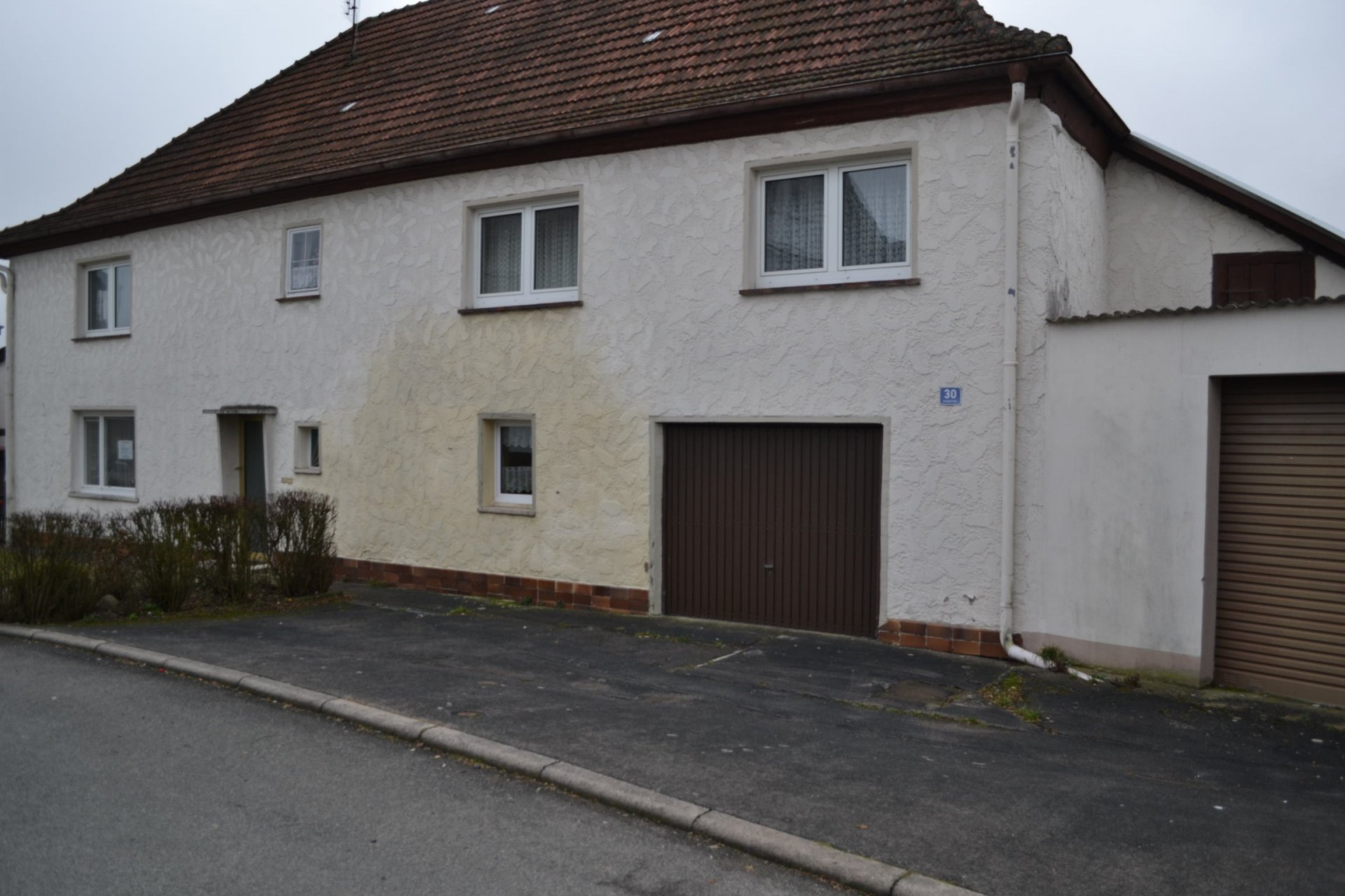

    Möchte die Frage in die Runde werfen, woher ihr meint, dass bei diesem Haus die Feuchtigkeit kommt,
    die den Putz so verfärben lässt.
    Es ist ein Fachwerkhaus und ca. 120 Jahre alt.
    Der gelbe Fleck an der Wand macht den Eindruck, als ob die Feuchte von unten "hochsteigt",
    die Wand die Feuchte evt. aufsaugt, was aber der Regel widerspricht, das Feuchte nicht hochsteigt normalerweise.
    Der Gewölbekeller im Haus ist zur Hälfte feucht, also nicht nur hohe Luftfeuchtigkeit, sondern die Steine und Boden ist zur Hälfte dunkel verfärbt durch Feuchte.
    Sollte die Feuchte also von unten kommen, passt das aber nicht zur Giebelseite, mit dem dunklen Streifen,
    in Höhe des Deckenbalkens, der sich über die ganze Balkenlänge zieht.
    Dieser Schaden an der Giebelseite sieht eher wieder nach einem Wasserrohrbruch aus, das also Wasser
    in die Holzdecke, Schüttung usw, gelangt ist und sich so der feuchte Balken nach außen durch den Putz zeigt.
    Ich bin nicht selbst der Hausbesitzer, sondern möchte den Schaden desshalb einkreisen, da das Haus zum Verkauf steht, Verkäufer und Makler sagen, dass sie die Ursache dieser Feuchtigkeit nicht kennen. Sie nehmen an, es käme von "unten". Die Giebelseite sagt mir hier aber etwas anderes.

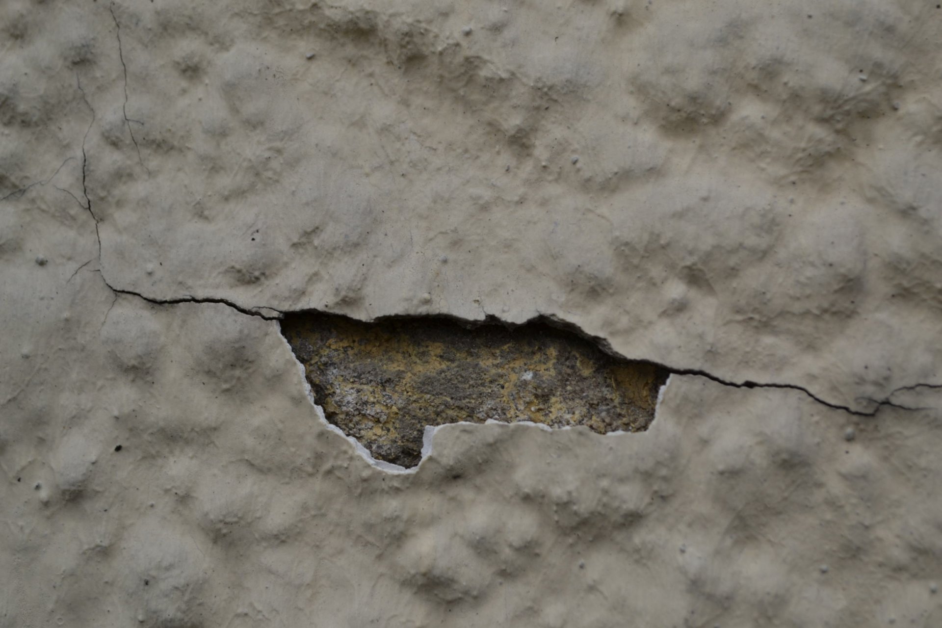

    Der Putz an der Traufseite löst sich großlächig ab und man kann ihn mit der Hand abklopfen, er hat auch schon Löcher und löst sich. Auch sind viele Risse im Putz, die sagen, dass er ständig arbeitet und sich weiter verschlechtert. Ein Bild des Maklers ist älter als meines hier was ich hier einstelle, das ältere Bild zeigt den gelben Fleck kleiner und nicht ganz so gelb.
    Wenn es ein Wasserrohrbruch war, wurde der Haupthahn ja sicher abgestellt und der Fleck dürfte sich zumindest nicht mehr vergrössern, er hat sich aber vergößert, also dürfte es ja wiederum kein Wasserrohrbruch sein, bin da jetzt ohne Theoriekonzept, was das sein könnte.
    Was meint ihr zu dem Fall, leider hab ich nicht mehr Infos.
    Danke.

    Das sieht schon heftig aus.
    Was mich vor allem irritiert ist die gelbe Farbe.
    Da hätte ich Angst, dass Holzbestandteile das Wasser gelb gefärbt haben.
    Also das Wasser so hoch steigt fällt mir auch schwer zu glauben.
    Ich würde das so nicht kaufen.

    Die gelbe Farbe könnte eventuell vielleicht auf eine Fäkalienbelastung hindeuten...
    Bin leider kein Holzexperte.
    Sollte es eine Fäkalienbelastung sein, ist ein kostengünstiger Nitrattest aufschlussreich.

    und die Giebelseite ist nicht gelb sondern dunkel verfärbt, und auch horizontal wie der Abschlussbalken der Decke verläuft,
    sehr eigentartig das Ganze...

    Aufklärung der Fragestellung:
    Die Ursache konnte nun ermittelt werden:
    Aus dem OG wurde vom BAD die Toilette nicht in die Kanalisation, sondern in eine Sickergrube,
    die sich in einem Anbau im Haus befand (Bj 1890) geleitet, und dort lief höchstwahrscheinlich
    der Unrat Richtung Hauswand und nicht nach unten weg, da das Haus auf Felsboden steht.
    Der Hinweis mit Fäkalien aufgrund der gelben Verfärbung war also richtig.
