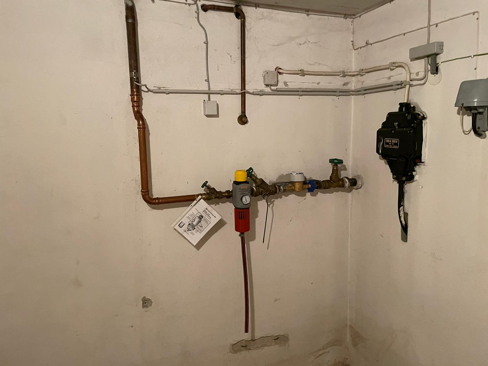

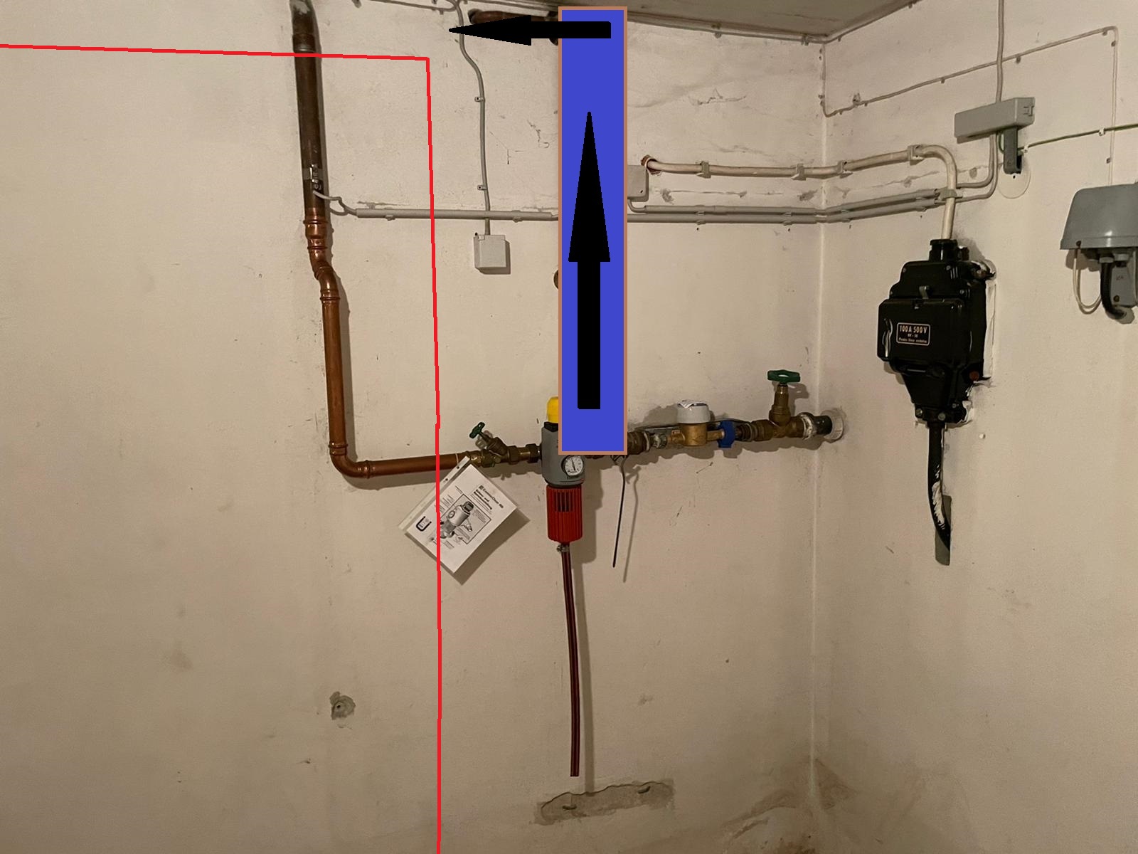

    wir wollen einen Lagerkellerraum zu einem Wohnkeller umwandeln und möchten die Rohre am Hauptwasseranschluss anders positionieren, da wir an der Wand eine Tür einbauen und die Rohre im Weg sind.
    Unser Wasseranschluss sieht so aus:

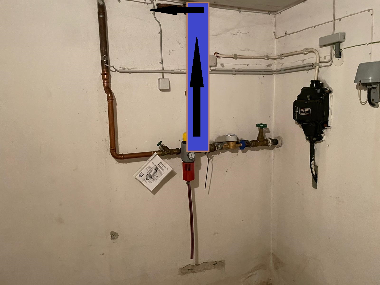

    Nun möchten wir nicht, dass er mittig an der Wand entlang läuft und dann nach Oben geht. Wir möchten dass der Anschluss direkt nach oben verläuft mit der ecke entlang und anschließend oben nach links verläuft.
    In etwa so (Die blauen Balken sollen das Wasserrohr darstellen):
    Ist das möglich? Oder eventuell an der Wand rechts verlaufend, die bleibt ja so?
    Wie sind die ungefähren Kosten? Ich weiß sowas ist immer schwer zu sagen je nach Region und Situation, aber muss das ungefähr einschätzen können.
    LG und Danke

    rechts verlaufend wird nicht gehen wegen dem Elektro Anschluß. Nach oben, da lehne ich mich mal aus dem Fenster, wirst du auch kein Glück haben. Du darfst erst nach der Wasseruhr Änderungen vornehmen. Bis zur Wasseruhr ist dein Versorger zuständig. Deswegen ist da auch eine Blombe an der Wasseruhr. Also musst du mit deinem Versorger Kontakt aufnehmen

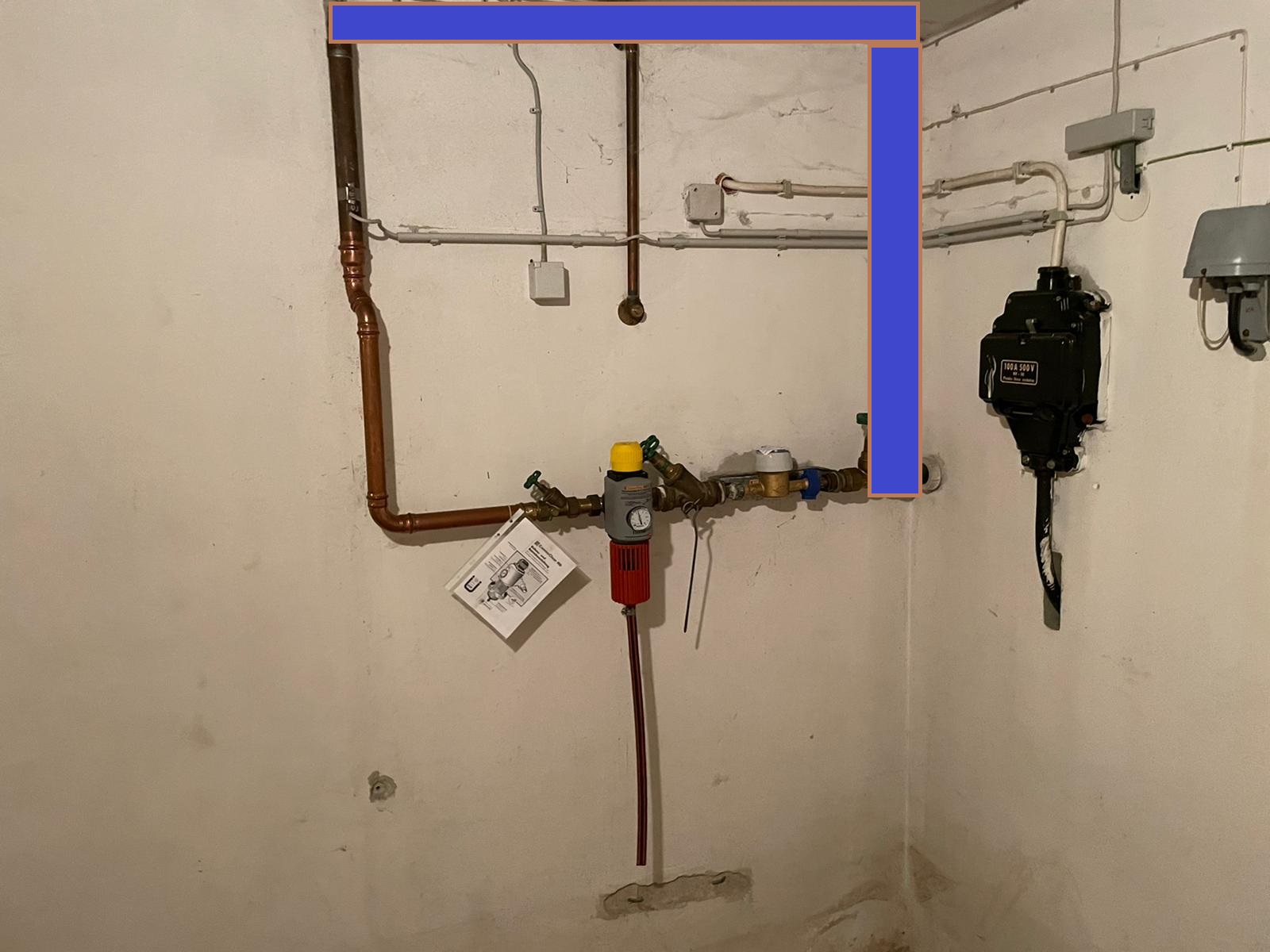

    Kann man die Restlichen Wasserrohre dann von der Wasser Uhr aus nach oben verlegen? Das würde auch noch passen. In etwa so:

    Braucht es nicht eine Beruhigungsstrecke für Uhr und Filter ?

    Was meinst du damit? Wie lang muss dass denn sein?
    Hier noch mal das Bild mit einer roten Markierung wo die Tür rein gemacht werden soll:

    Ich würde den Wasserfilter dort lassen und erst danach abbiegen. Sonst musst Du den Filter woanders hinbauen.

    Kann ich direkt nach dem Filter nach oben abbiegen? @simon84 meinte ja das auch der Wasserfilter eine Beruhigungsstrecke braucht, viel Platz bis dahin wo die Tür soll ist ja nicht mehr.

    Beruhigungsstrecke braucht der keine und das Ventil kannst Du auch in die senkrechte Strecke bauen.

    es ist nur eine Empfehlung für den eingebauten Druckminderer
    siehe DIN 806 Teil 2 bzw. diverse Hersteller Empfehlungen
    beispiel
    https://www.ikz.de/uploads/media/1572--Sanitaer.pdf
