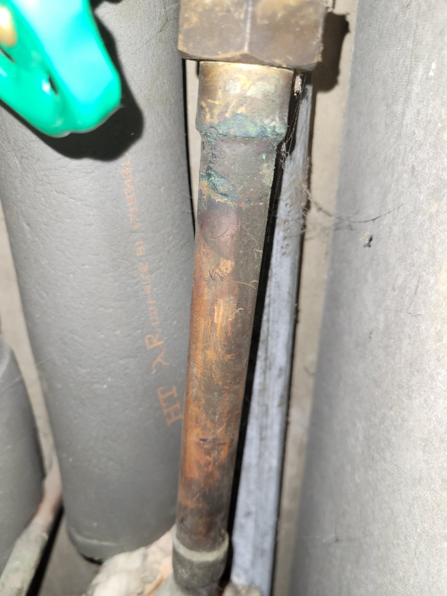

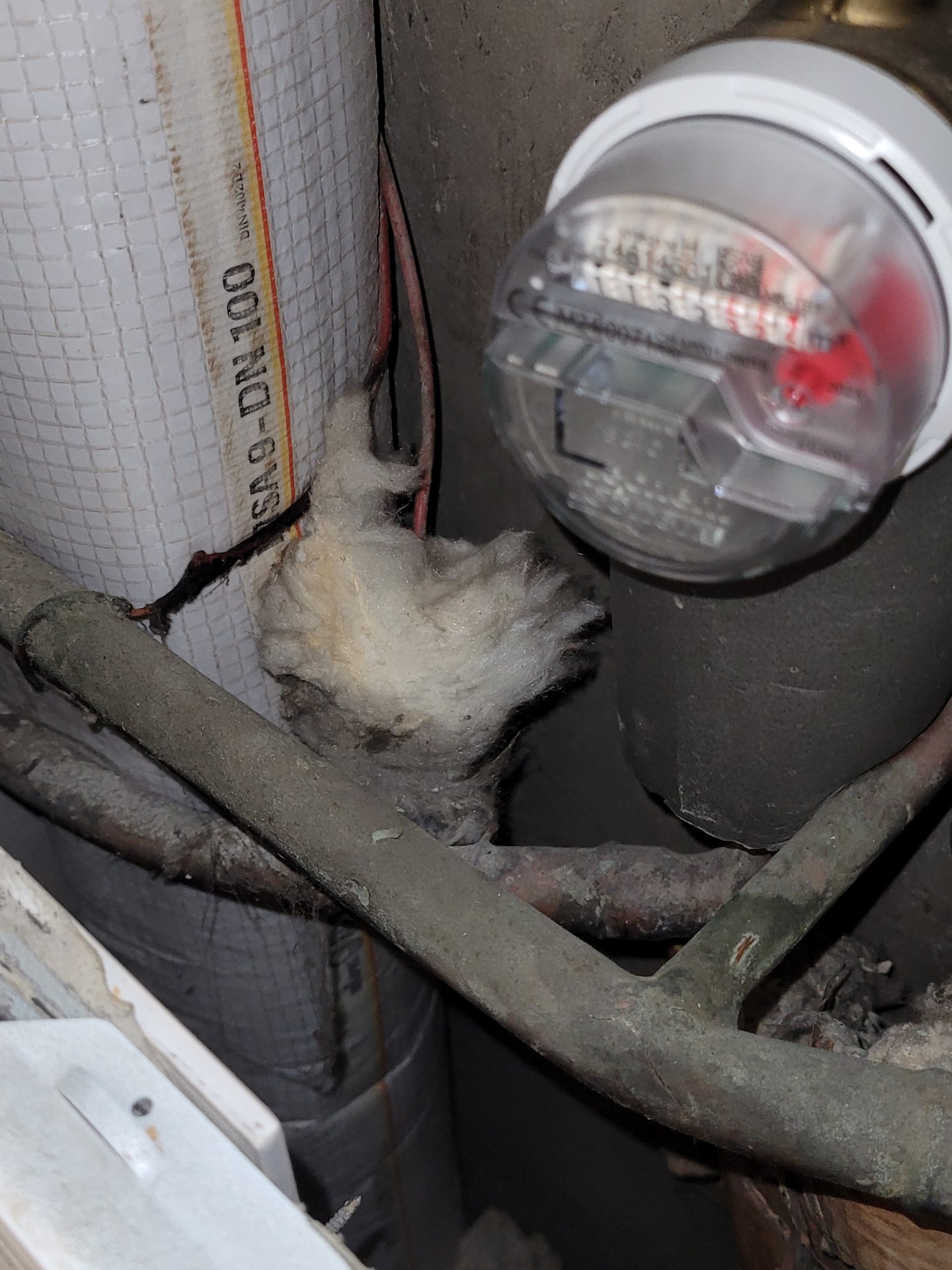

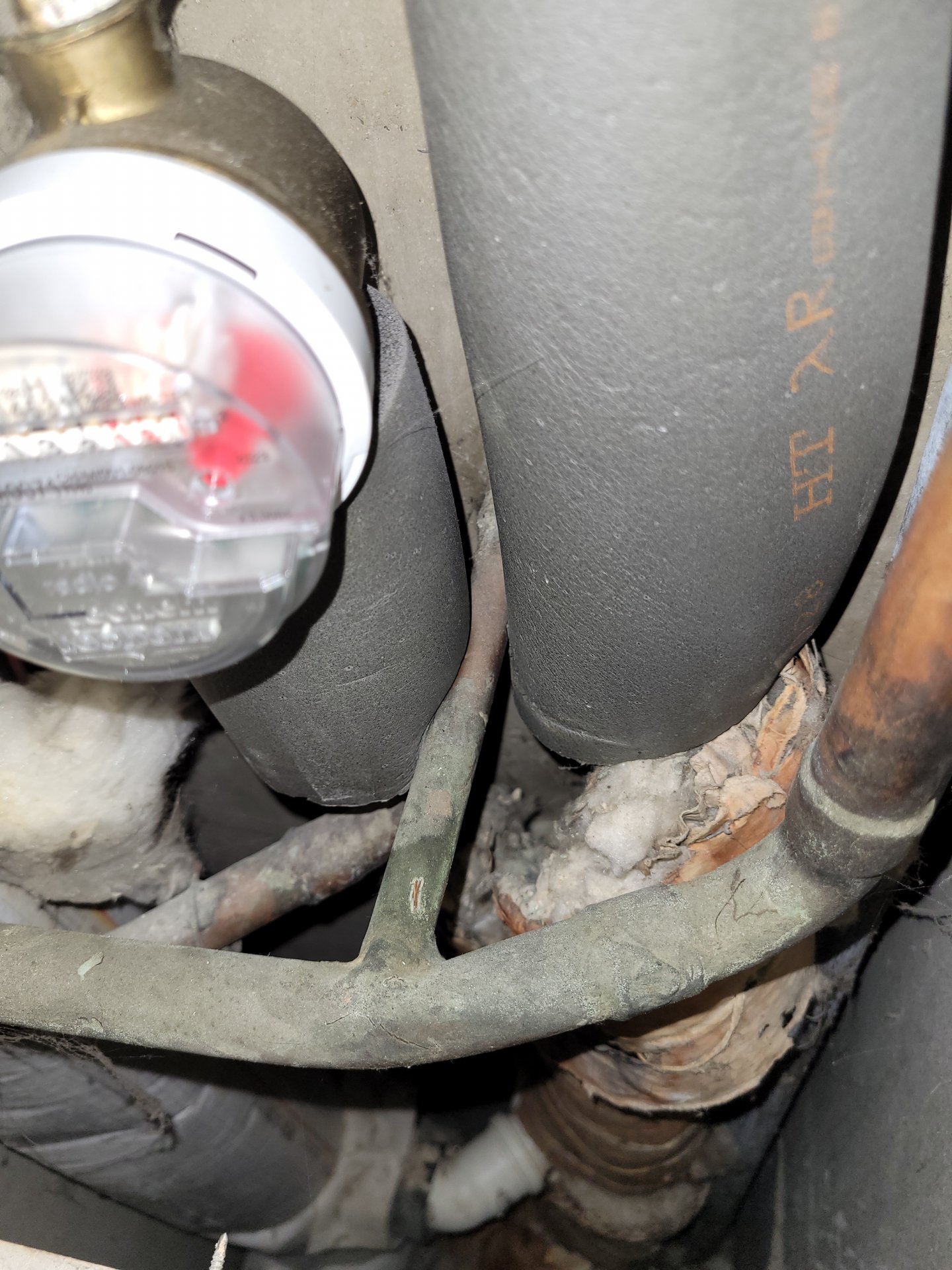

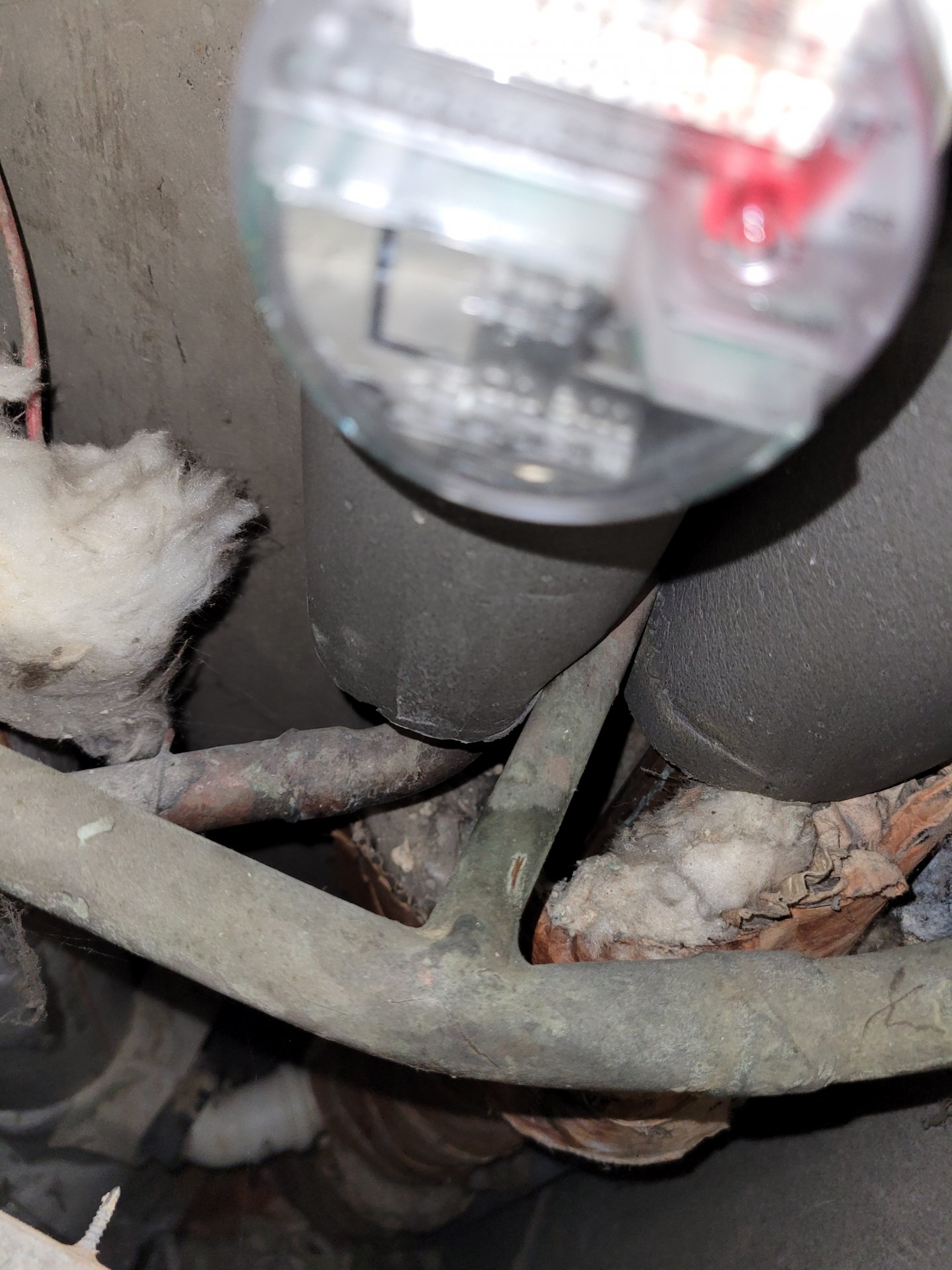

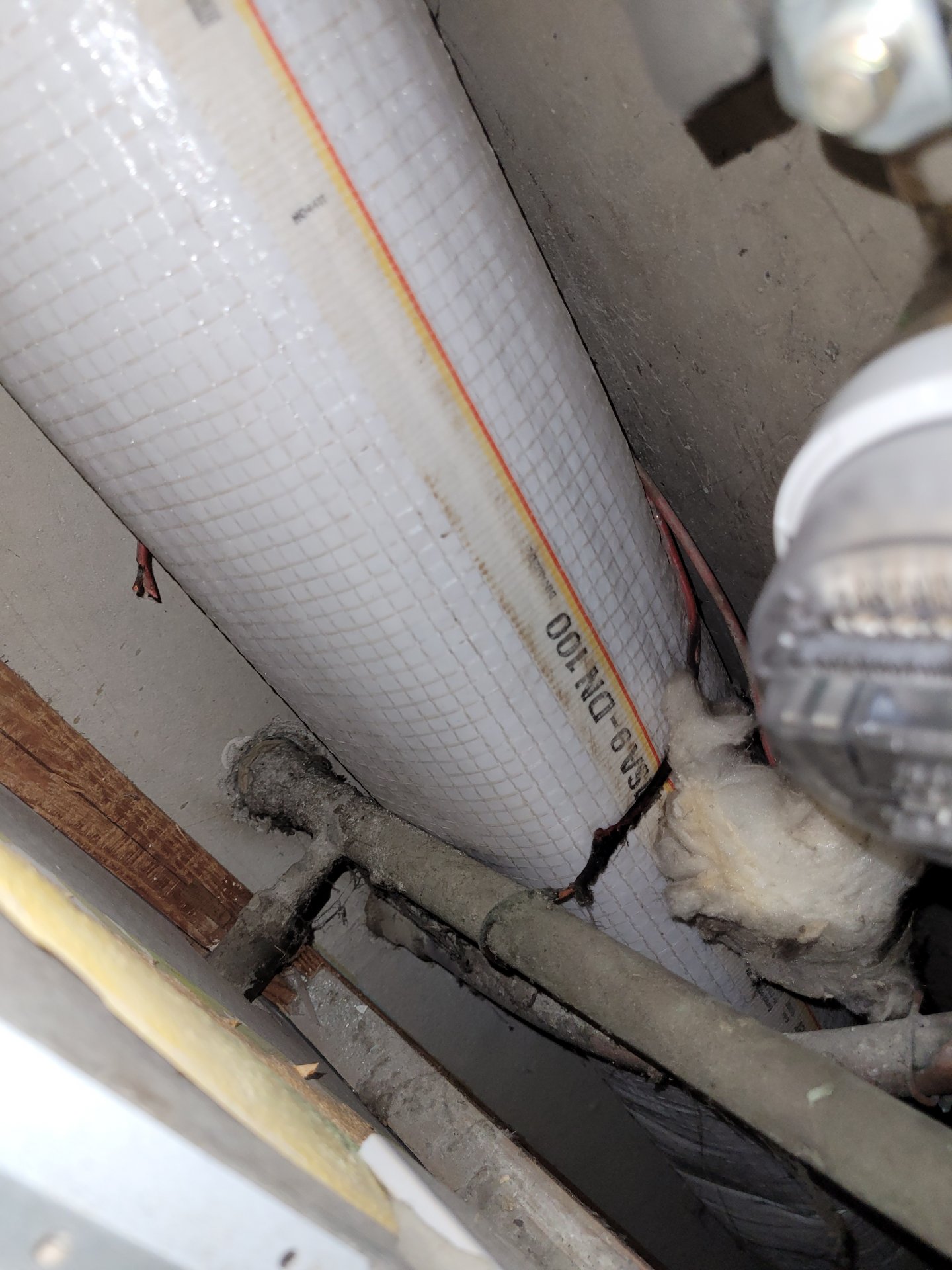

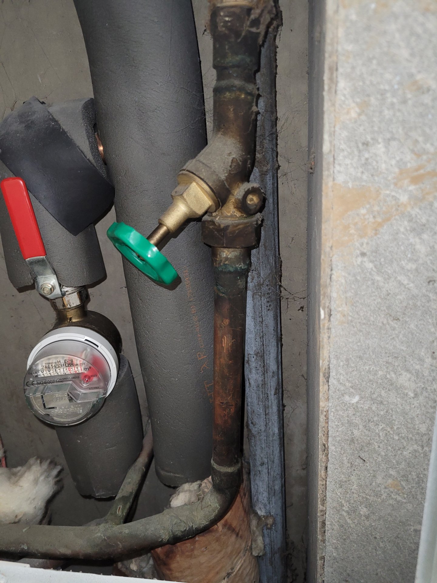

    Hallo kann mir jemand sagen ob es sich hierbei um Bleirohre handelt?
    Mit einer Münze hab ich es angeschabt, darunter scheint es aber nicht silbern sonder rötlich. Theoretisch könnte das Blei auch oxidiert sein und deshalb rötlich schimmern? Ich hab hier nur ein Warmwasserzähler, kalt wird für alle Parteien gemeinsam verrechnet. Deshalb ist auf dem Bild nur eine Uhr zu sehen, hab versucht die Verbindungen gut aufs Rö

    Schonmal von "Kupfer" gehört ?

    Ja, hab auch versucht den Unterschied zu googeln. Irritiert hat mich das die Verbindungen gelötet aussehen und sich "ritzen" ließen. Auch das Blei oxidiert und das dan rötlich aussieht hat mich als absoluter Leihe Irritiert.

    Kupfer ist weich, das Lot mit welchem Kupfer weichgelötet wird, auch.
    Du kannst die oxidierte Fläche einfach anschleifen, ich bin mir aber sicher dass du auf blankes Kupfer stoßen wirst.

    Kupfer.

    Offensichtlich Kupfer.

    Dann wäre bei dir ne Sanierung fällig. :28:
    § 17 Trinkwasserleitungen aus Blei
    (1) Der Betreiber einer Wasserversorgungsanlage, in der Trinkwasserleitungen oder Teilstücke von Trinkwasserleitungen aus dem Werkstoff Blei vorhanden sind, hat diese Trinkwasserleitungen oder Teilstücke bis zum Ablauf des 12. Januar 2026 nach den allgemein anerkannten Regeln der Technik zu entfernen oder stillzulegen.
