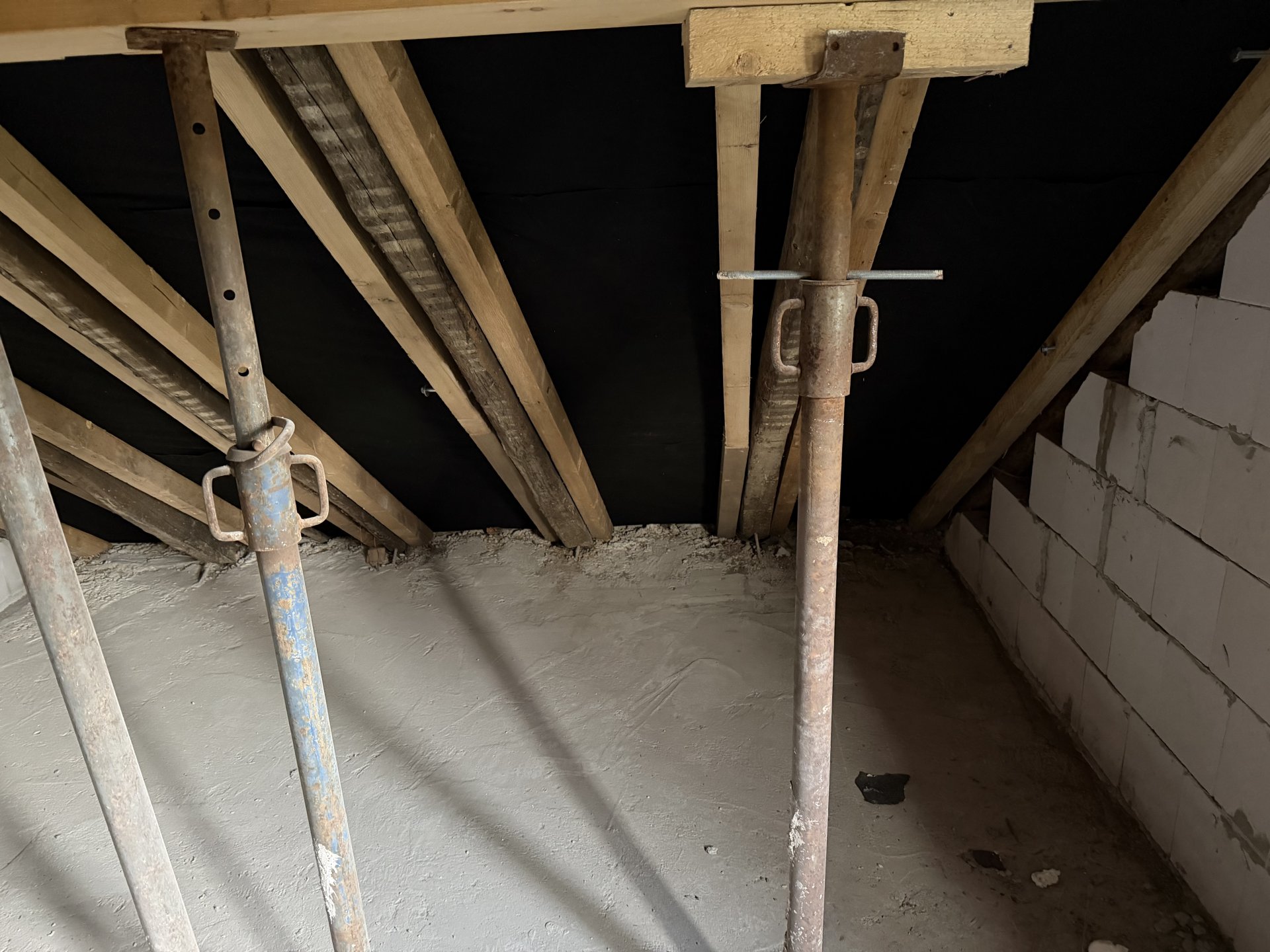

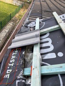

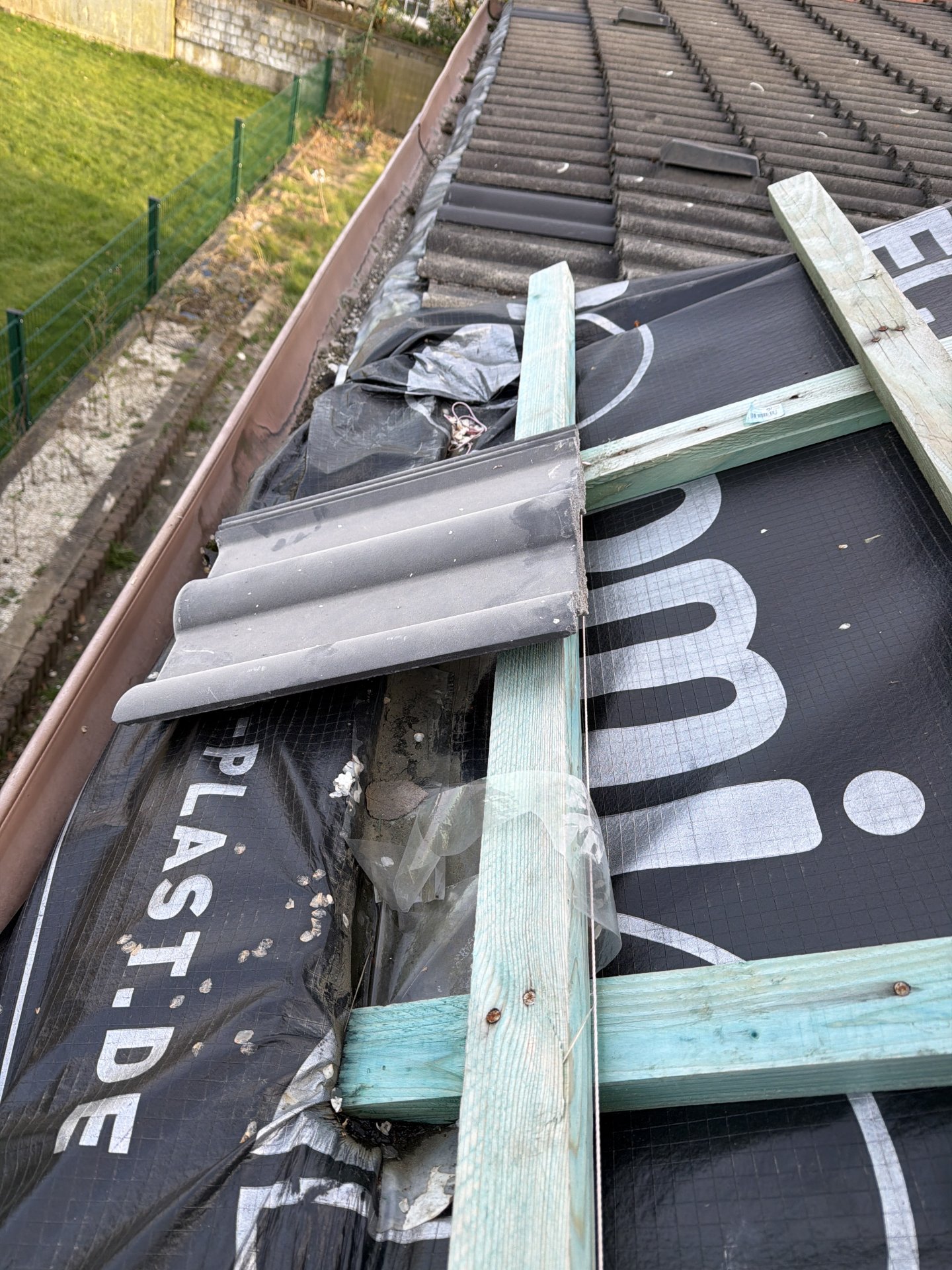

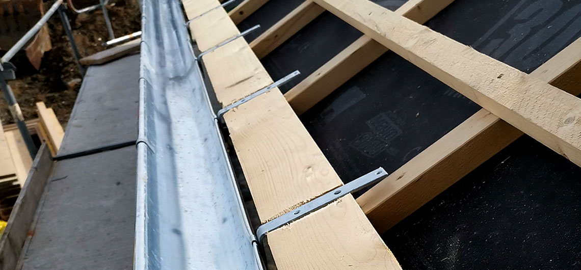

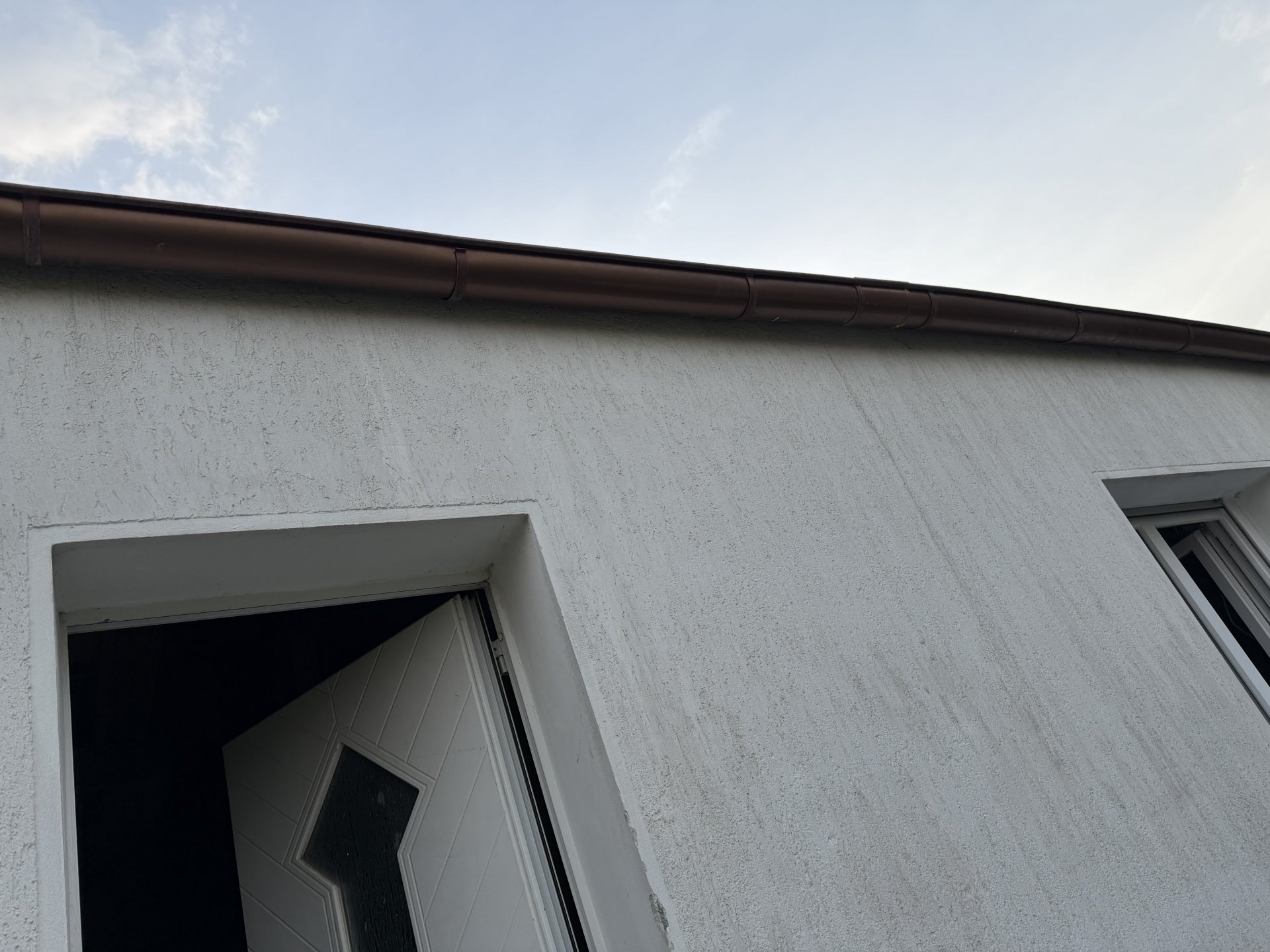

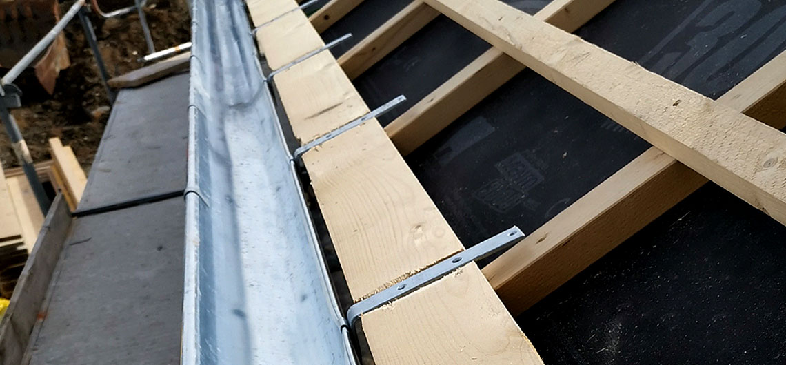

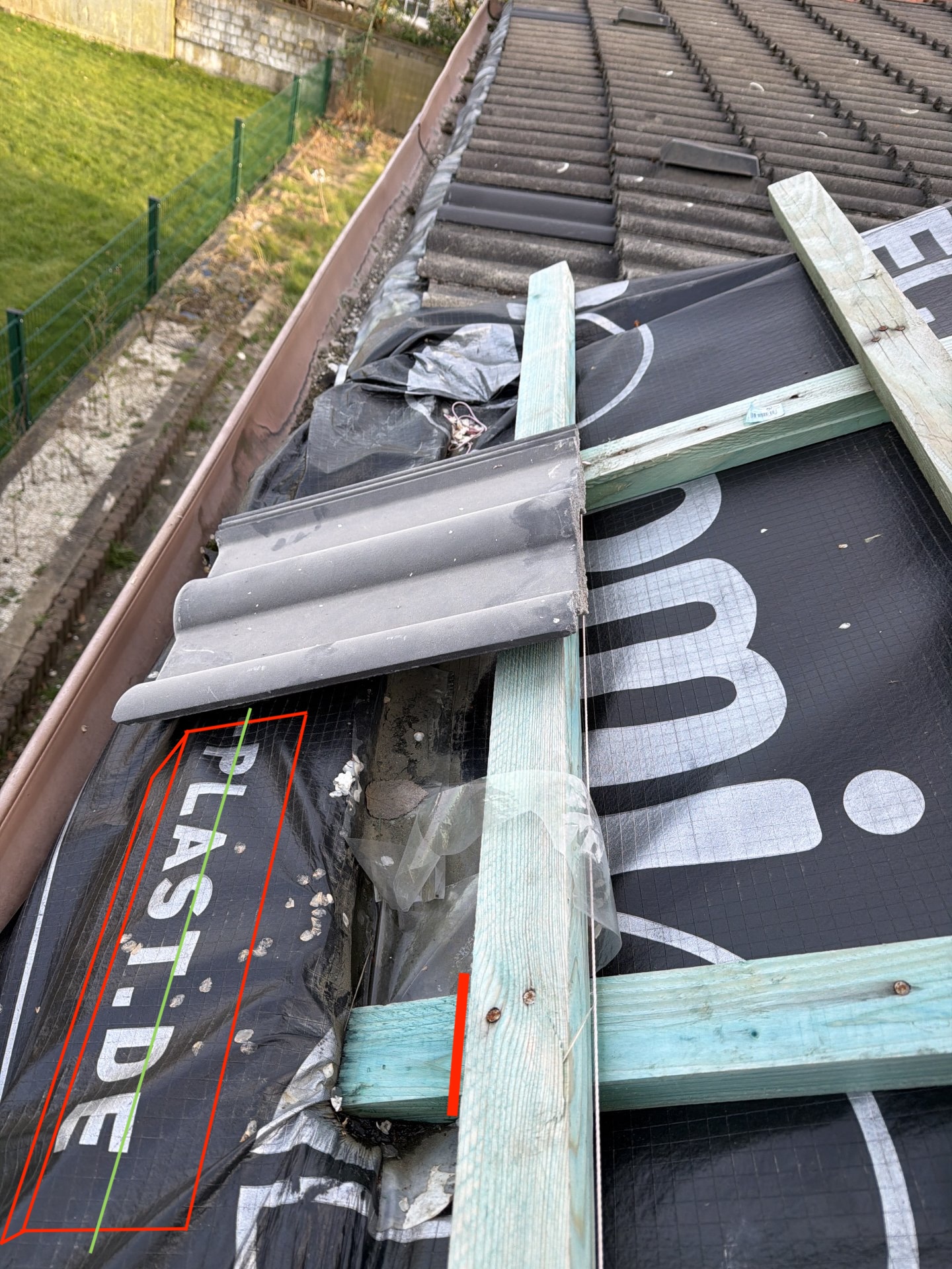

    Moin, wir sind leider aufgrund eines Betruges nun dabei unser Dach selbst zu machen. Ein Handwerker hatte hier schon die Unterspannbahn gesetzt auf die alte Traufbohle. Der Boden innen ist nun höher durch Beton und damit endet das Dach auch früher, es gibt keinen richtigen Überstand wegen Fassadendämmung.
    Die Bohle ist direkt auf den Sparren am Anfang des Bodens, also am tiefsten Punkt. Darauf dann die Haken für die Regenrinne. Es bilden sich nun Wassersäcke an der Stelle, weil die Konterlatten deutlich niedriger sind. Lässt sich das beheben oder ist das nicht mehr so problematisch nachdem das Dach gedeckt ist? Wir würden zwar gerne eine Firma kommen lassen, aber das Geld ist nun futsch (da ging es nicht ums Dach..), da Vater Staat sich lieber um Täterschutz kümmert, von daher bitte Tipps wie wir das selbst lösen können.

    Ich würde die Unterspannbahn nochmals zurückschlagen und ein Traufblech anbringen, auf das die Bahn dann ohne Wassersäcke geführt werden kann, also Blech recht breit.

    Du meinst also das Stück Konterlatte entfernen und dann ein Blech, das bis zum Sparren reicht? Oder dann Keilbohle und dann darauf Blech?

    Wann war das, 1995?
    Als erstes, stell dir ein vernünftiges Gerüst hin, damit man auch vernünftig arbeiten kann. Dann die Konterlattung kappen und jetzt mit der Wasserwaage vom Sparren auf den Traufdiel messen, ob überhaupt genügend Neigung zur Rinne vorhanden ist. Wenn ja, dann reicht es die vorhandene Unterspannbahn auf das vorhandene Einlaufblech zu kleben.
    Wenn wenig oder sogar Gegengefälle vorhanden ist, muss du den Traufdiel ausbauen und die dazugehörige Konterlattung bis zur ersten Traglattung kappen.
    Tropfblech am Anfang vom Sparren montieren, Unterspannbahn straff auf das Tropfblech ziehen, Konterlattung und Traufdiel montieren. Lüftungsgitter nicht vergessen.

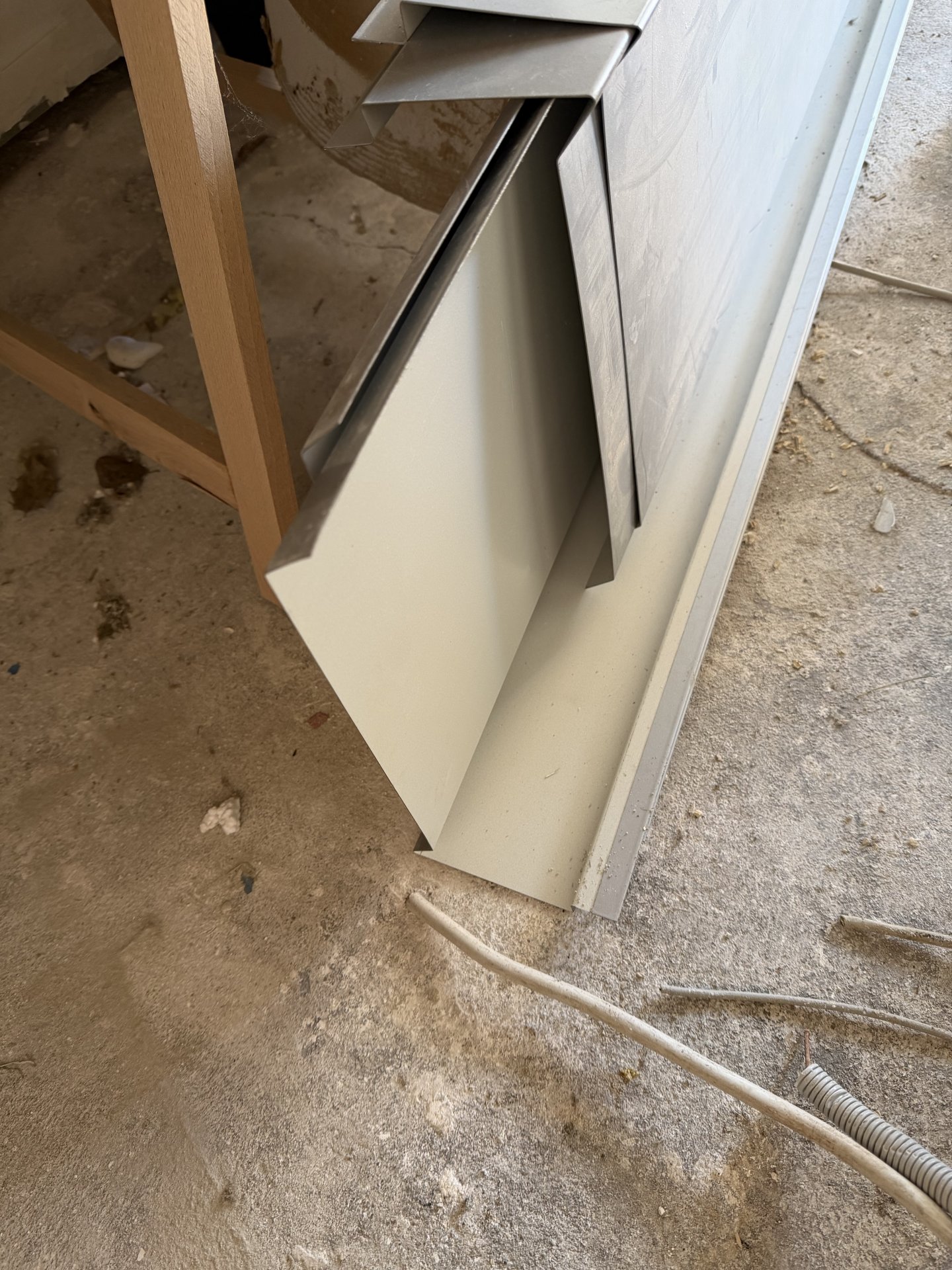

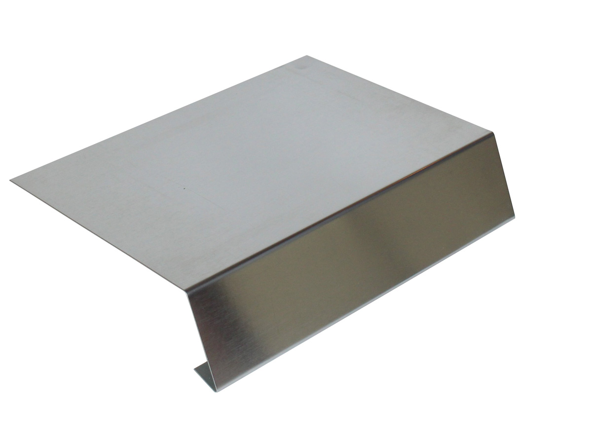

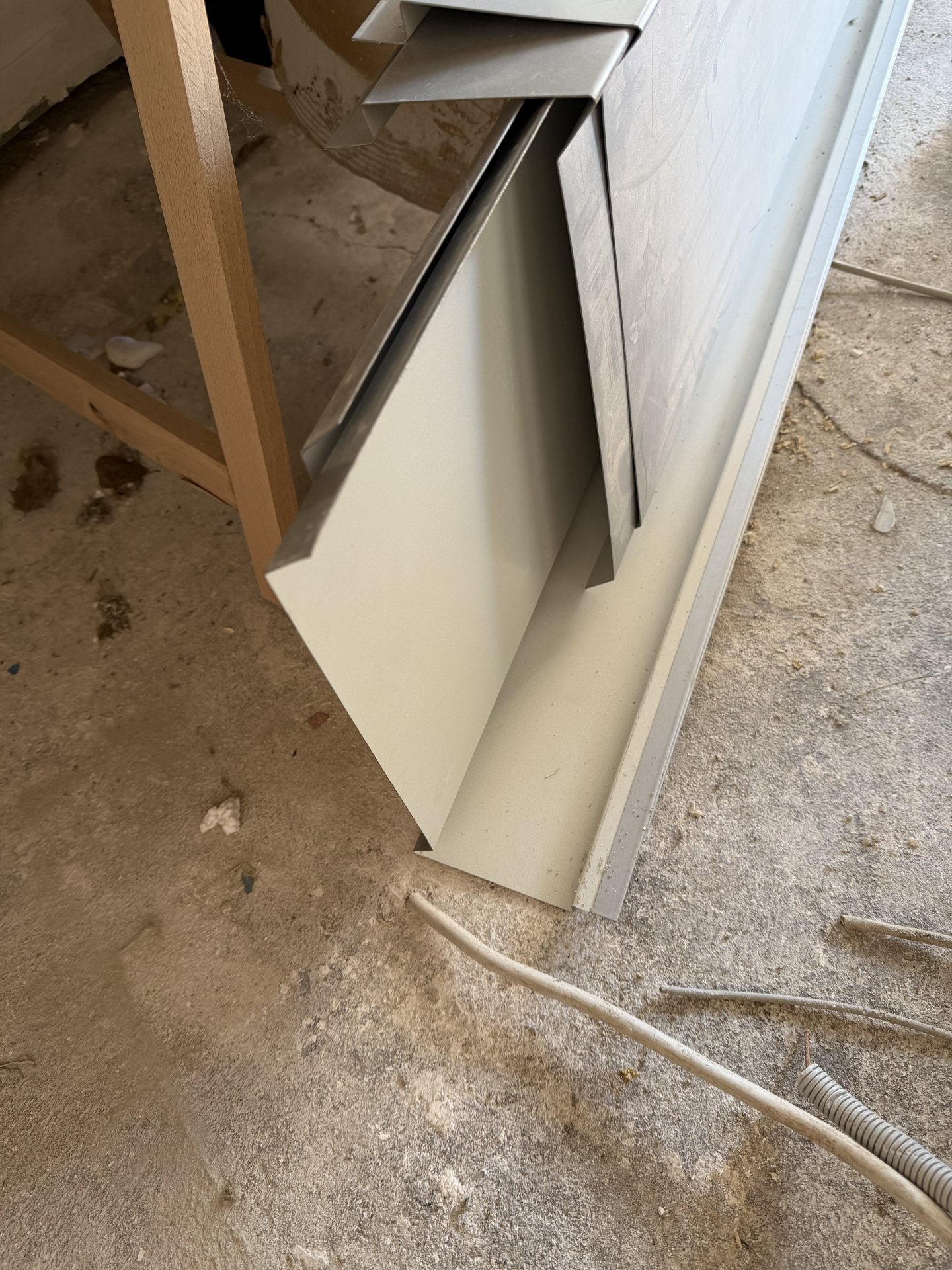

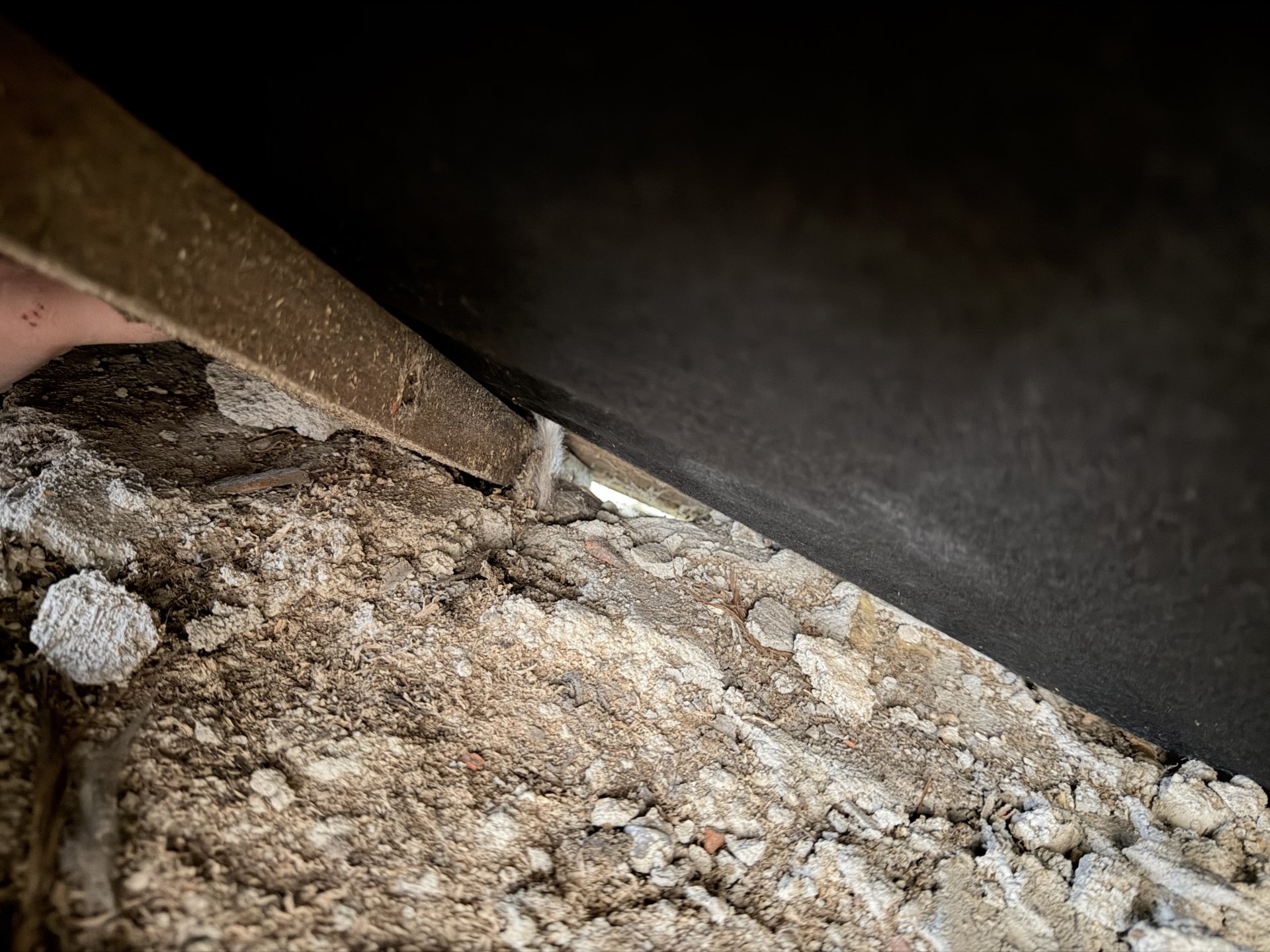

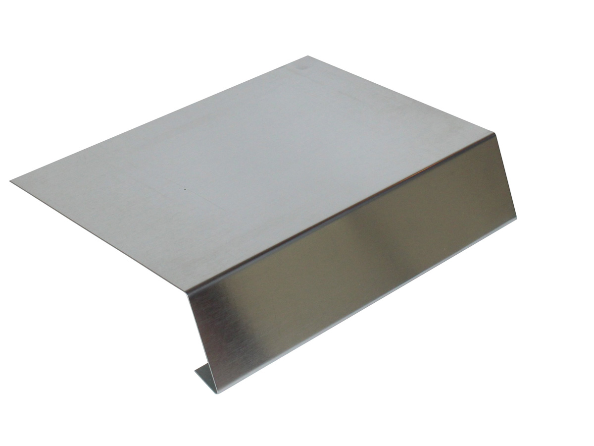

    Solche Bleche hätte ich da

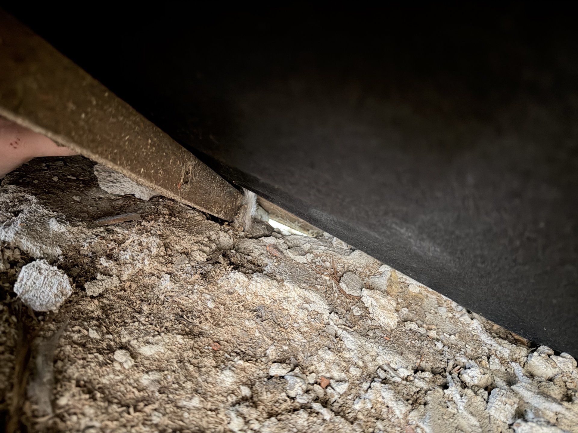

    Von innen
    Scheinbar liegt die Bohle sogar nur auf den kurzen Latten hier auf, die enden einfach nach 30cm

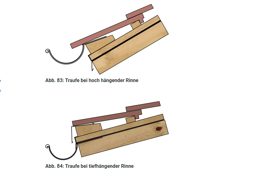

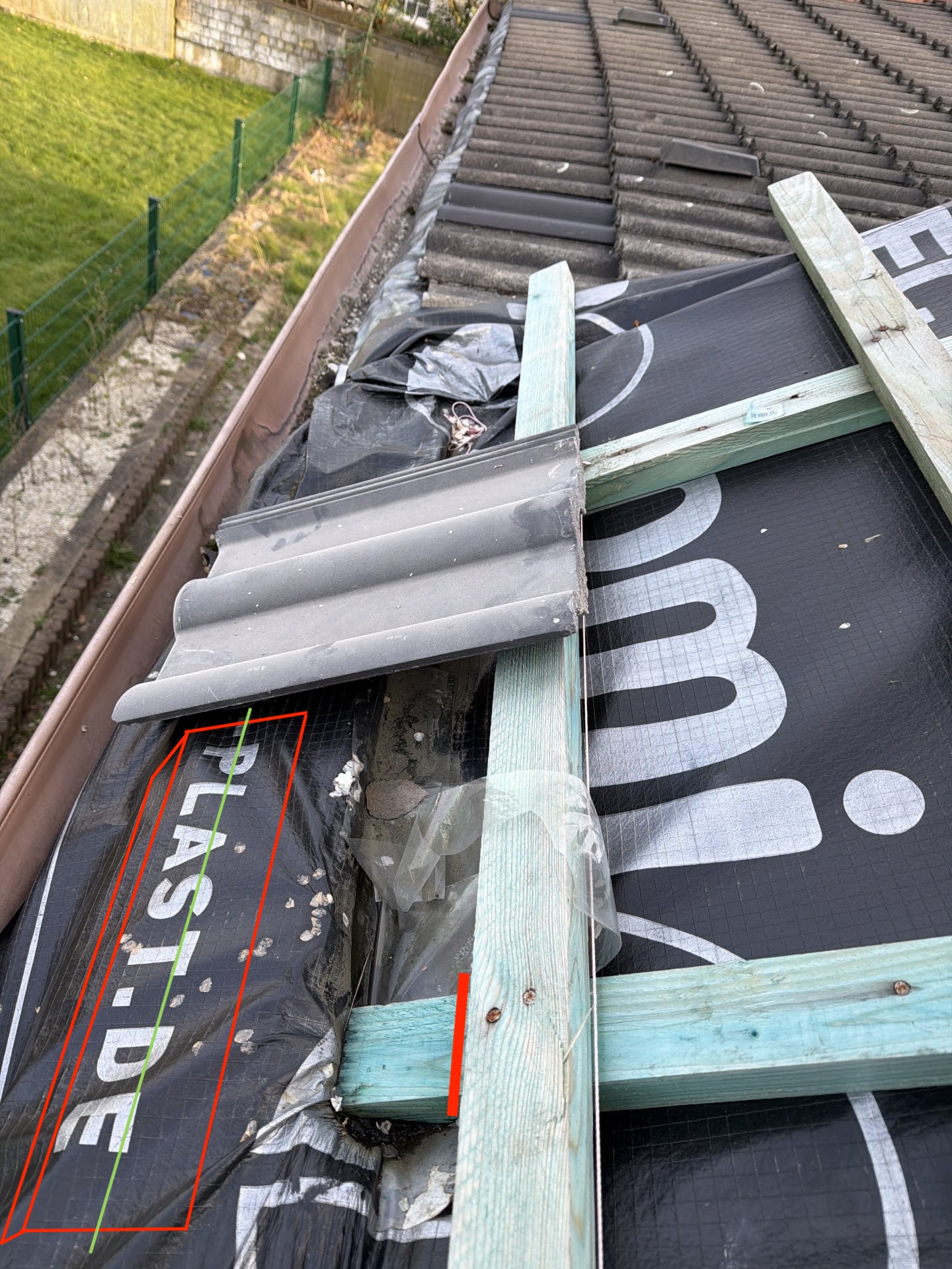

    Nein :), Toti meint im Prinzip so etwas:
    Konterlatte an der dickeren roten Linie vorsichtig kürzen (nicht in die Unterspannbahn sägen und sie beschädigen!)
    Unterspannbahn Richtung Dach umklappen
    Prüfen ob sich die Unterspannbahn nun ohne "Wassersack" auf die Traufbohle führen läßt, ggf. Traufbohle ergänzen (z.B.) mit Dreikantleiste oder erneuern.
    Neues Einhangblech befestigen beim Übergang Dacheindeckung/Dachrinne (exemplarisch mit den dünneren rote Linien dargestellt)
    Unterspannbahn wieder Richtung Dachrinne umklappen und an der grünen Linie abschneiden, stramm ziehen und auf dem Einhangblech verkleben.

    Hmm... imprägnierte Dachlatten sind schon seit bestimmt 20 Jahren nicht mehr zulässig und ich habe auch schon ewig keine mehr zum kaufen gesehen. Die verbaute Unterspannbahn darf laut Hersteller max 16 Wochen frei bewittert werden.
    Wenn du runterfällst ist die Beerdigung für deine Hinterbliebenen noch teurer! Wenn du Glück hast. Bei einer Querschnittslähmung wird es noch viel teurer. So ein Gerüst kostet dich max 2000€ und das sollte dir dein Leben schon Wert sein. Stürze ab 7m sind in etwa 90% tödlich, nur mal so am Rande.
    Vor allem das letzte Bild ist verstörend. Bedeutet das, dass die komplette Traufe an solchen Dachlatte befestigt sind?
    Die Bleche die du hast, kannst du nicht benutzen. Ausführung der Traufe sollte so ausgeführt werden.

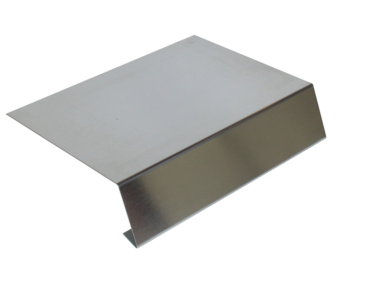

    Das sind nicht die richtigen Bleche, du brauchst diese (als Beispiel, die korrekten Maße für die Abwicklung müsstest du vor Ort ermitteln):
    und (wie Toti auch schon geschrieben hat) zunächst prüfen, ob da schon ein Blech ist, vielleicht kann man dann die Unterspannbahn dort anschließen

    Soviel Arbeit wäre es ja jetzt auch nicht die Traufbohle wieder zu entfernen und das ganze dann wie auf @ToTis Bild 2 auszuführen.

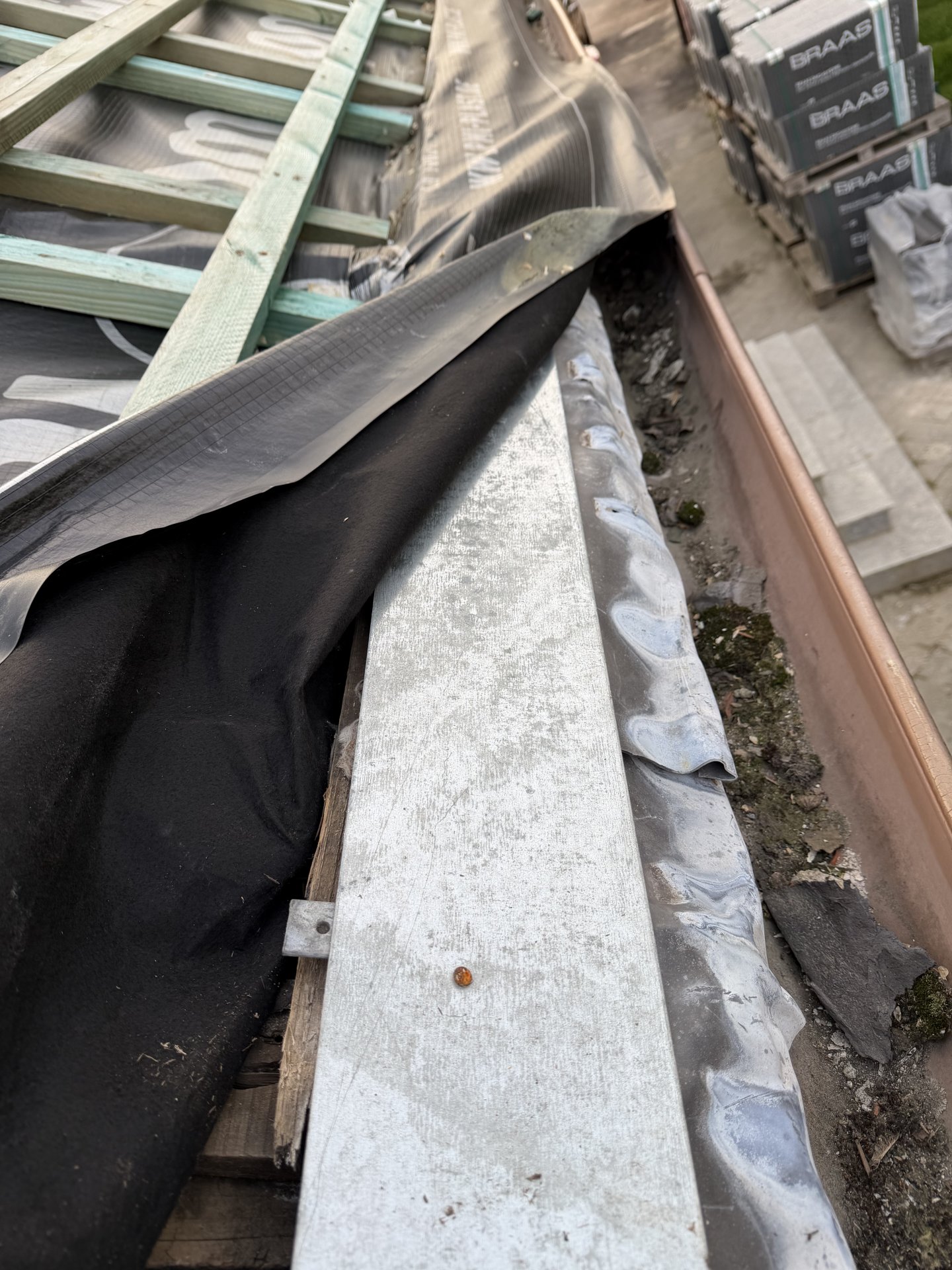

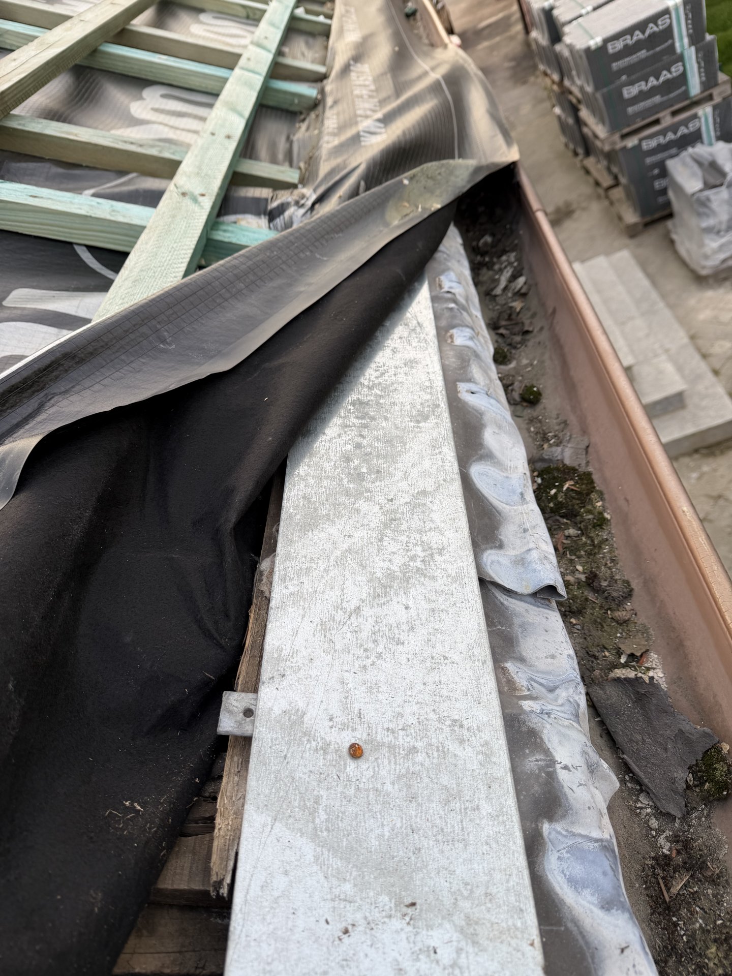

    Aber was ist denn da über der Unterspannbahn? Das sieht aus als wäre es über das ganze Dach so. Ich kann natürlich die Unterspannbahn unter die Traufe setzen, aber dann würde sich das Wasser doch eben an dem Traufbrett direkt sammeln, statt zumindest jetzt noch an der USB.
    Da ist ein Blech, aber das ist gefühlt mehr Deko. Es ist sonst noch Blei da. Aber das ist auch schon ziemlich veraltet.
    Ich glaube Abb 85 / Bild 1 wäre wohl die einfachste Lösung? Und dann darauf das Traufblech führen bis in die Rinne?

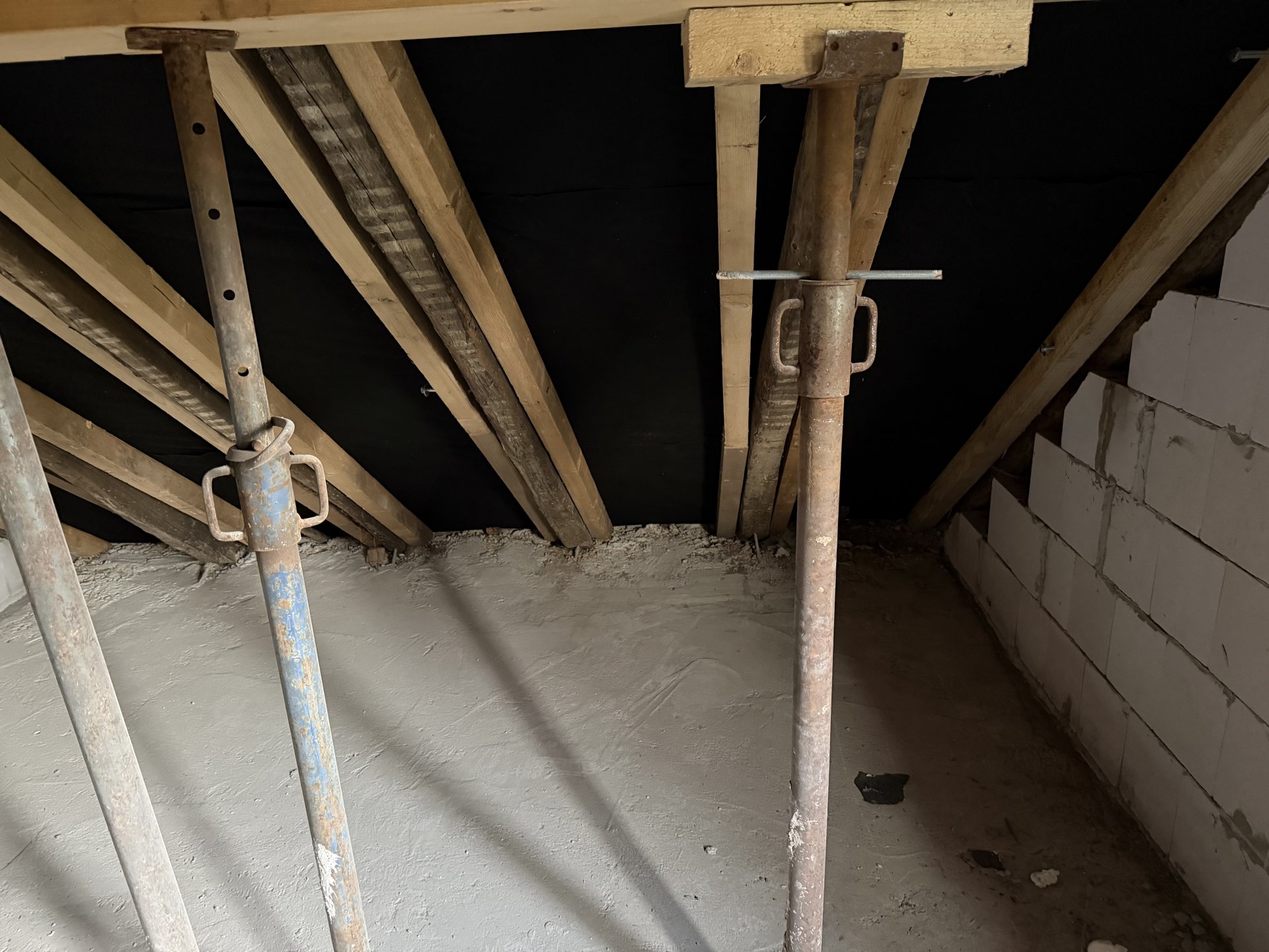

    Die Bohle muss ich sowieso lösen und wahrscheinlich erneuern, da diese 30 Jahre alt ist und das Dach vorher nicht mal eine USB hatte und ziemlich nass war. Und natürlich weil die nur auf diese kleinen Hölzchen hängt.
    Ich nutze ein Klettergeschirr mit dem ich mich sichere, also ich arbeite jetzt nicht ungesichert da. Die 4m Fall möchte ich auch nicht mitnehmen.

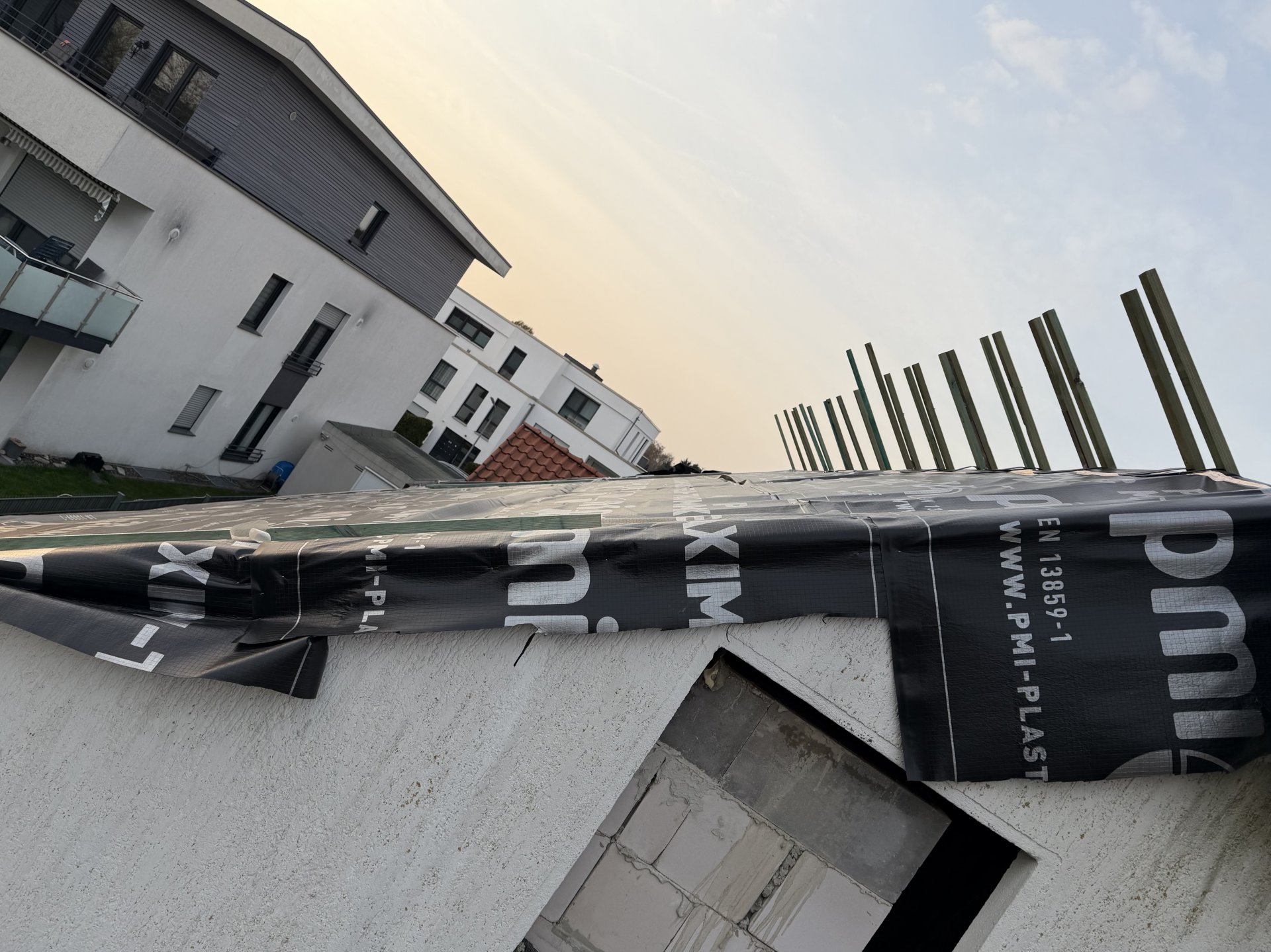

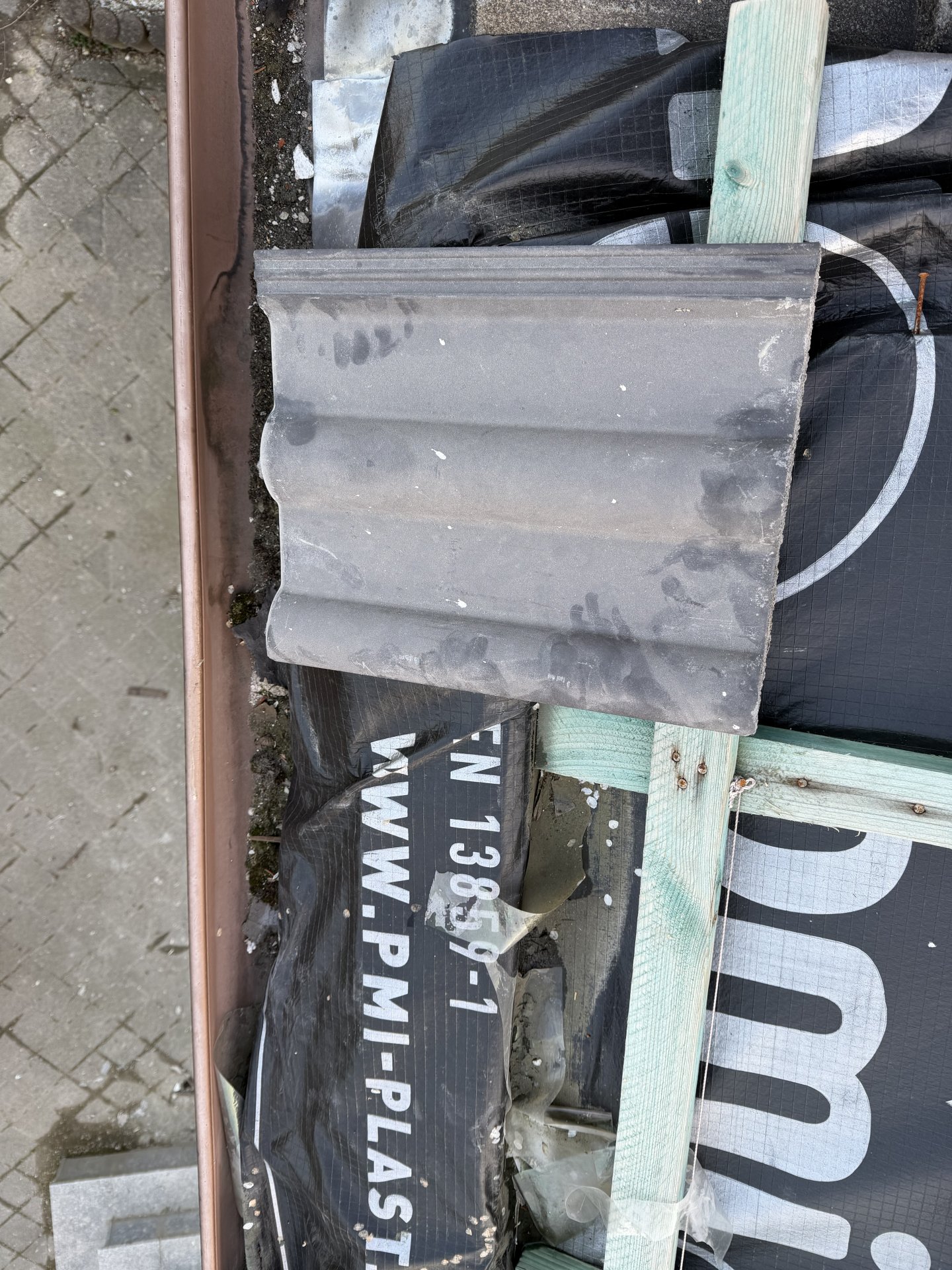

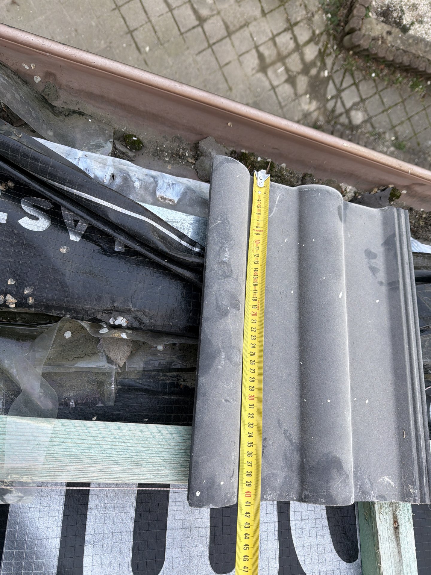

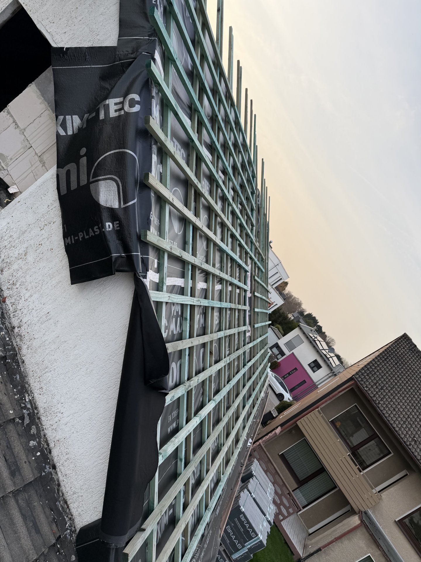

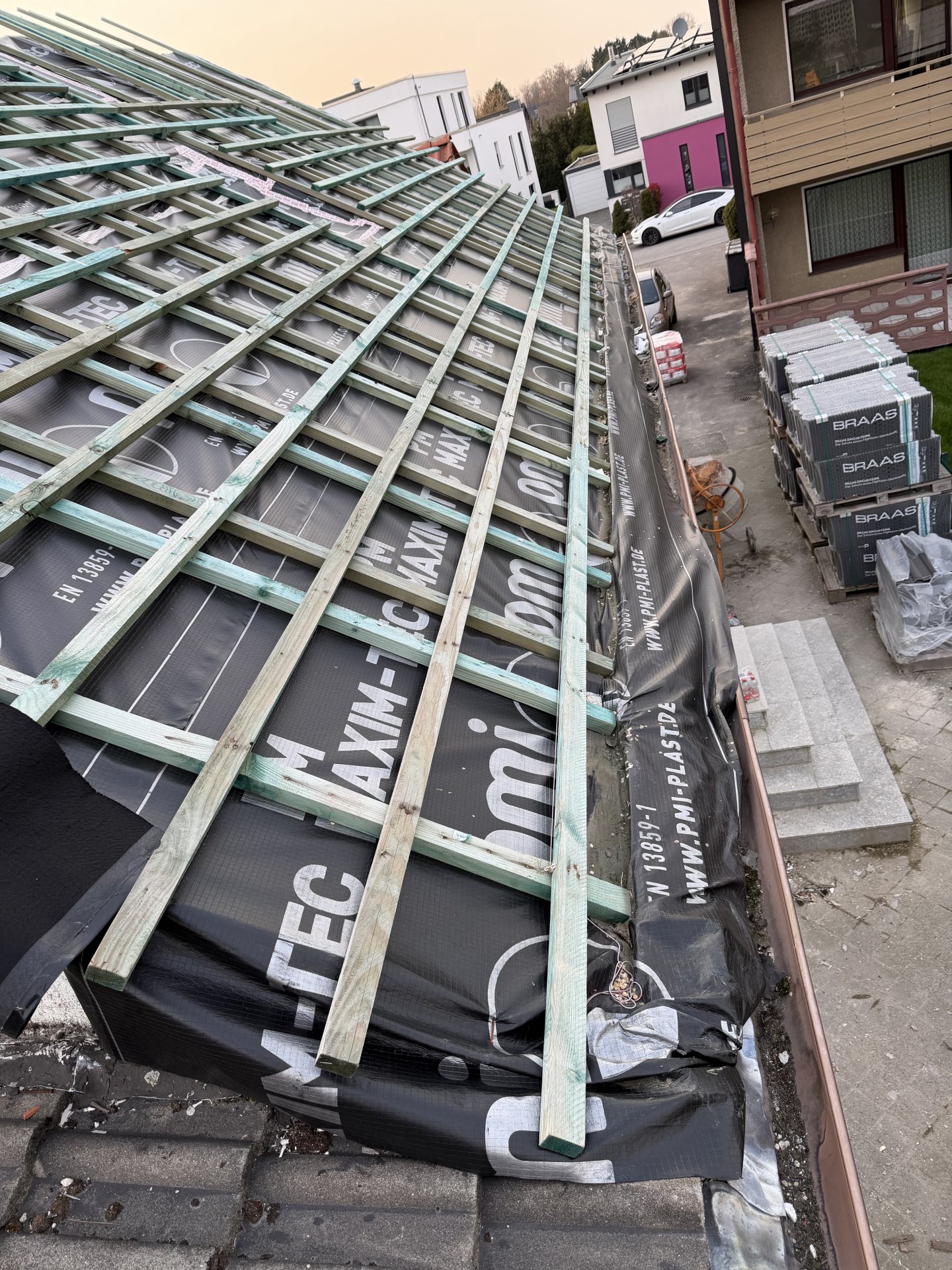

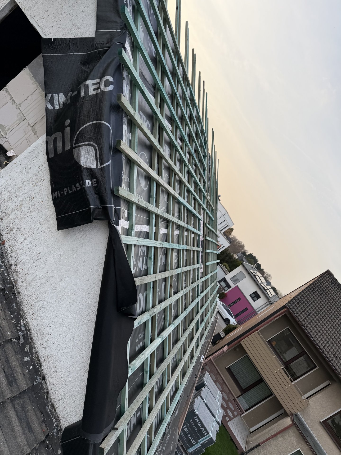

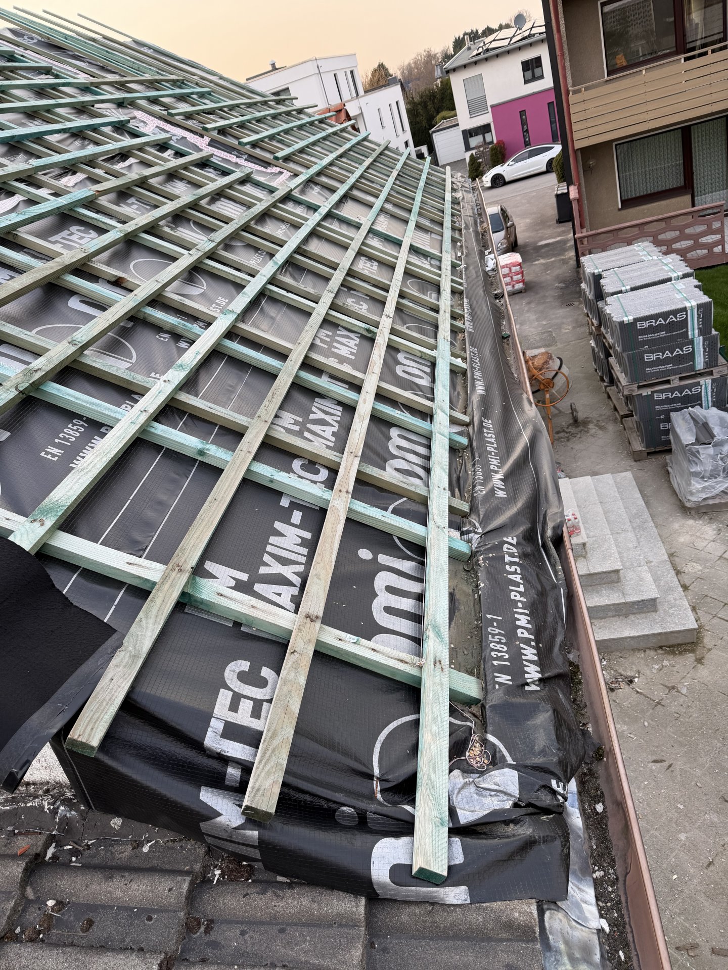

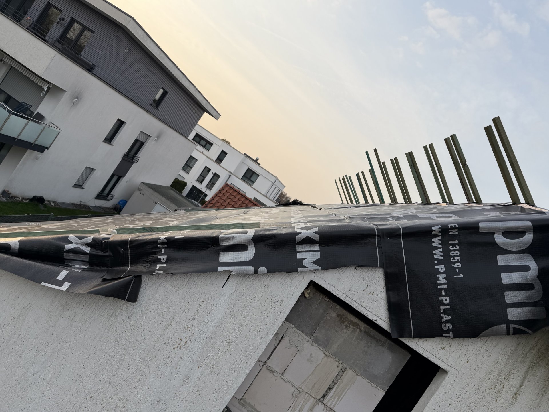

    Hier noch weitere Bilder für mehr Klarheit:

    16.522
    6.595
    Bau mal die Bohle zurück, bis Du an die Rinnenhaken und das alte Einlaufblech aus Blei kommst.

    3. was machen die Drehsteifen im Haus?
    Und du hast Bohlen 4x20 rechts und links an diene Sparren angelascht?

    10*8 - waren die Handwerker, um das Dach zu begradigen und zu verstärken, da die Sparren Natur sind - schief.

    Wenn ich die Bilder sehe, weiß ich jetzt schon, das wird nichts. Du wirst die Dachrinne abbauen müssen, den Traufdiel entfernen und alles was darunter liegt. Dann montierst du ein Tropfblech. Unterspannbahn wieder sauber auf den Sparren verlegen, Konterlattung ergänzen, Lüftungsgitter anbringen, Doppellatte oder neuen Traufdiel montieren und zu guter Letzte das Einlaufblech. Das jetzige kannst du in die Tonne werfen, das ist Schrott.
    Die 10x8er Bohlen sind zu klein. Zum Teil liegen die ja nicht mal richtig an den vorhanden Sparren an. 6x18 wäre das Mindeste gewesen was ich da ran geschraubt hätte. Wie planst du eigentlich die letzte fehlende Konterlattung aufs Mauerwerk zu montieren? Die fehlt noch.

    Aber staut sich das dann nicht wieder davor? Oder zieht das dann durch die Bahn übers Tropfblech? Oder nimmt man trotzdem Keilbohle? Kann ich das Tropfblech so biegen, weil das wird ja nicht wegen des Bodens gerade draufpassen? Ist das Bild 2/ Abb 83?
    Lässt sich nicht mehr ändern, aber die Eichensparren tragen trotzdem. Alle 3 sind durch Gewindestangen in Abständen verbunden, also ist es ein gesamtes Konstrukt. Die Abstände kommen daher, dass die Balken total schief laufen und es eine gerade Fläche werden sollte halbwegs für die Konterlatten, sonst hätte man die sehr viel biegen müssen und wahrscheinlich wären die eher gebrochen.
