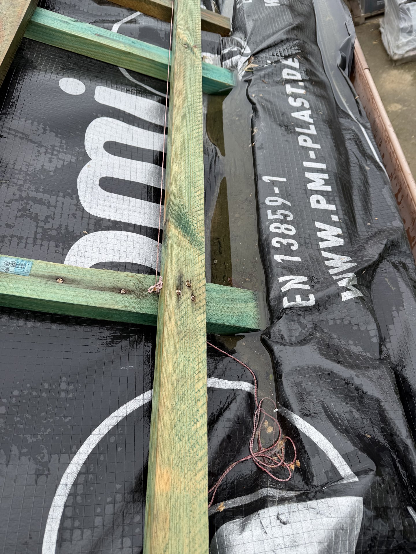

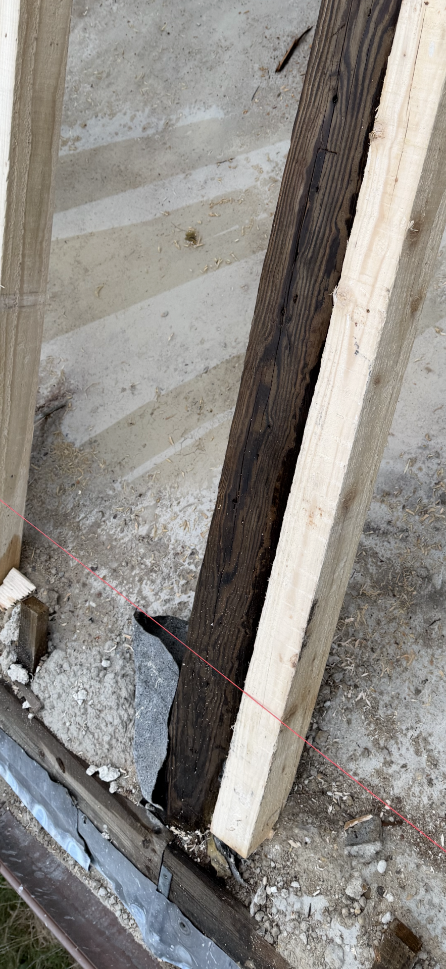

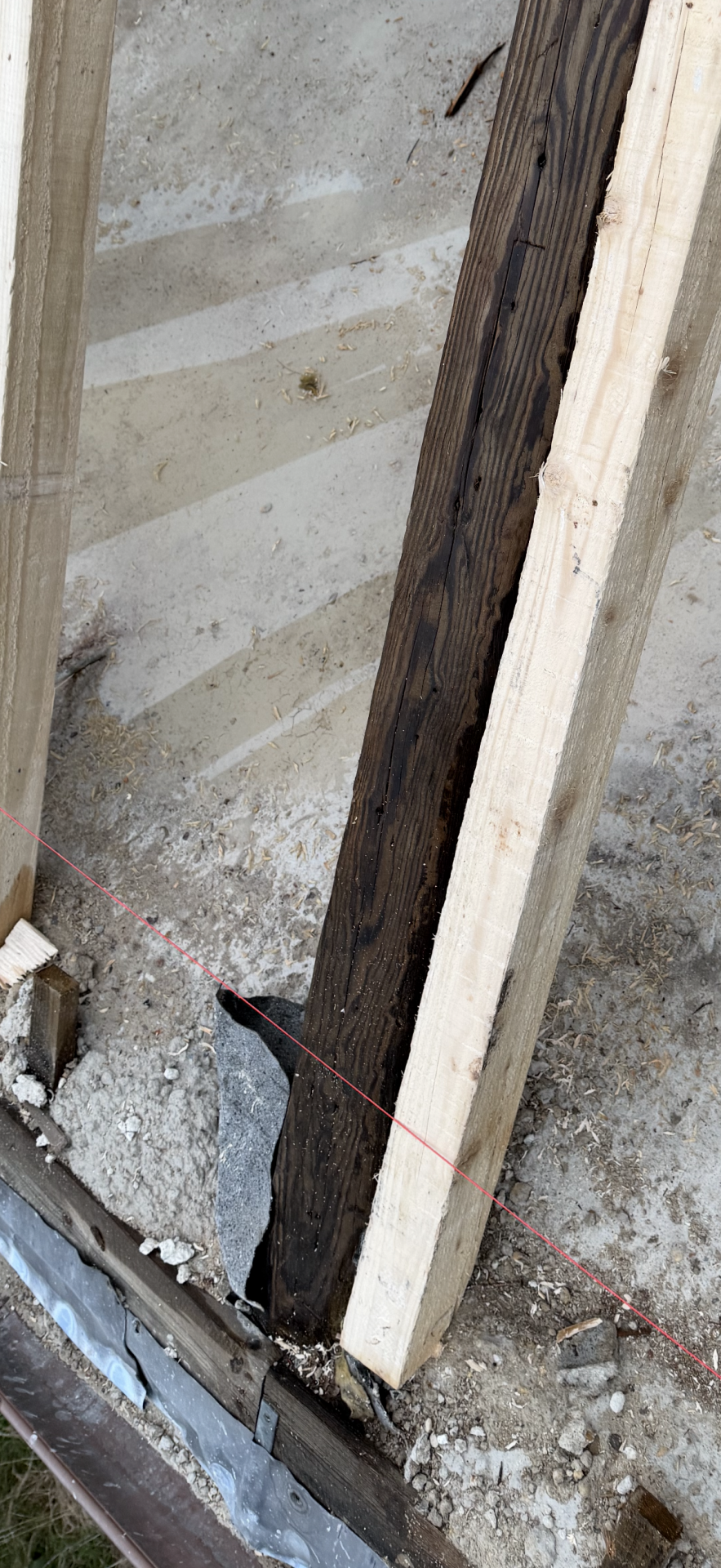

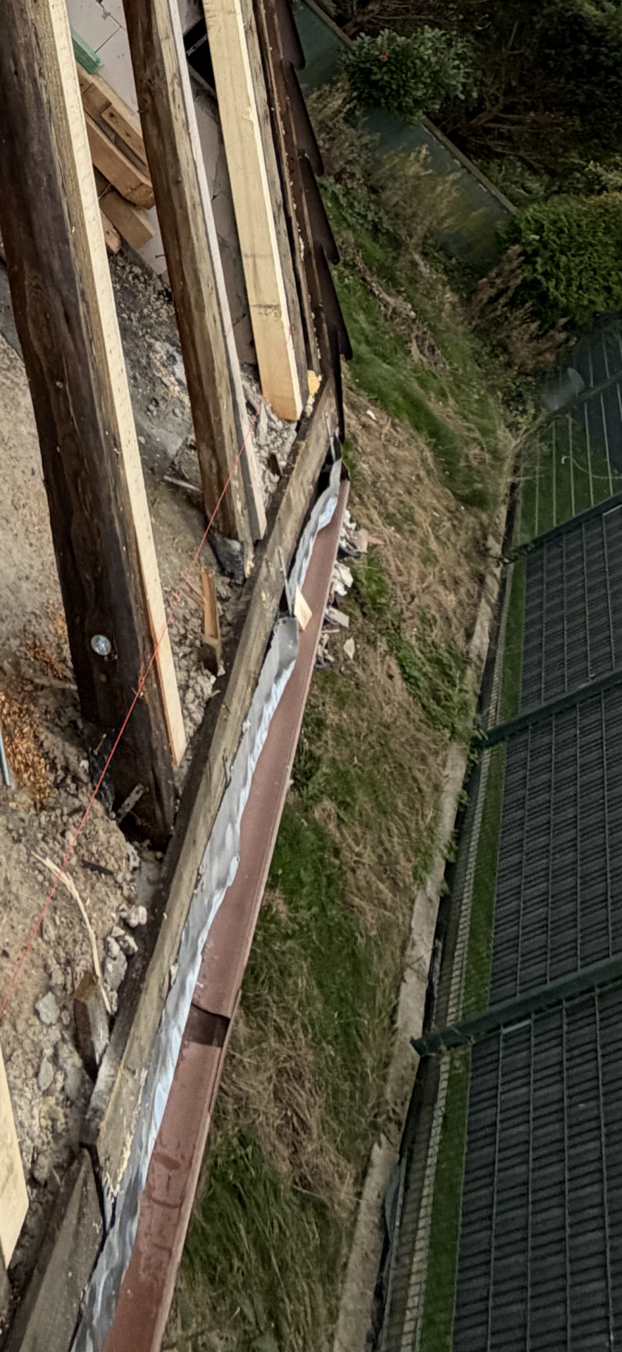

    Ja, genau so würde ich es machen. Abb. 83
    Im Moment ragen deine Dachlatten geschätzte 60cm ins Nichts. Das wird nicht funktionieren. Du hast später Last was senkrecht wirkt und du hast Last was parallel zur Giebelwand wirkt. Dir wird bei dem Gewicht der Eindeckung die Konstruktion nach unten Richtung Giebelwand und zur Traufe schieben.

    ah du meinst die über die First hinaus gucken? Die werden noch abgeschnitten. Das war pragmatisch einfacher als vorher jeden Sparren zu messen. Alle Konterlatten sind auf den neuen Verstärkungen befestigt bis unten hin, in der Luft ist nur der noch zu Kürzende Überstand an der First und links und rechts vom Giebel wegen der Giebelziegel - wird sowieso nochmal neu gelattet wegen falschem Lattmaß.
    Oder kannst du sonst einzeichnen auf dem Foto was du meinst, wenn ich das immer noch falsch verstehe sorry

    Nein, ich mein die Dachlatten, die am Ortgang/Giebel ohne Auflager ins Nichts ragen.

    Ah verstehe. Ja die werden noch gekürzt bis zur Fassade je nachdem wie viel wir brauchen für die Giebelpfannen. Dort ist aber sonst nach der Konterlatte (dort ist die Mauer +5cm ca noch Richtung Luft) nur noch alte Holzverkleidung und darauf dann Dämmung. Also es gibt nichts woran man es befestigen könnte. Mir würde nur einfallen noch eine Konterlatte seitlich an die andere zu schrauben? Oder sollten wir in dem Fall lieber das ortgangsblech aus dem Foto vor paar Posts nehmen wegen des Gewichts?

    Das macht gewichtsmäßig fast keinen Unterschied. Dachlatten kann man so ca 20-25 cm frei überstehen lassen, danach wirds kritisch. Wenn du keine Unterlage hast und du die 25 cm überschreitest, dann solltest du dafür sorgen, dass du was zum befestigen hast. Wenn ich das Bild mir genauer anschaue, sind das 24/48mm Latten?

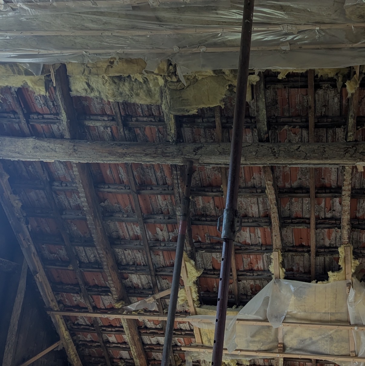

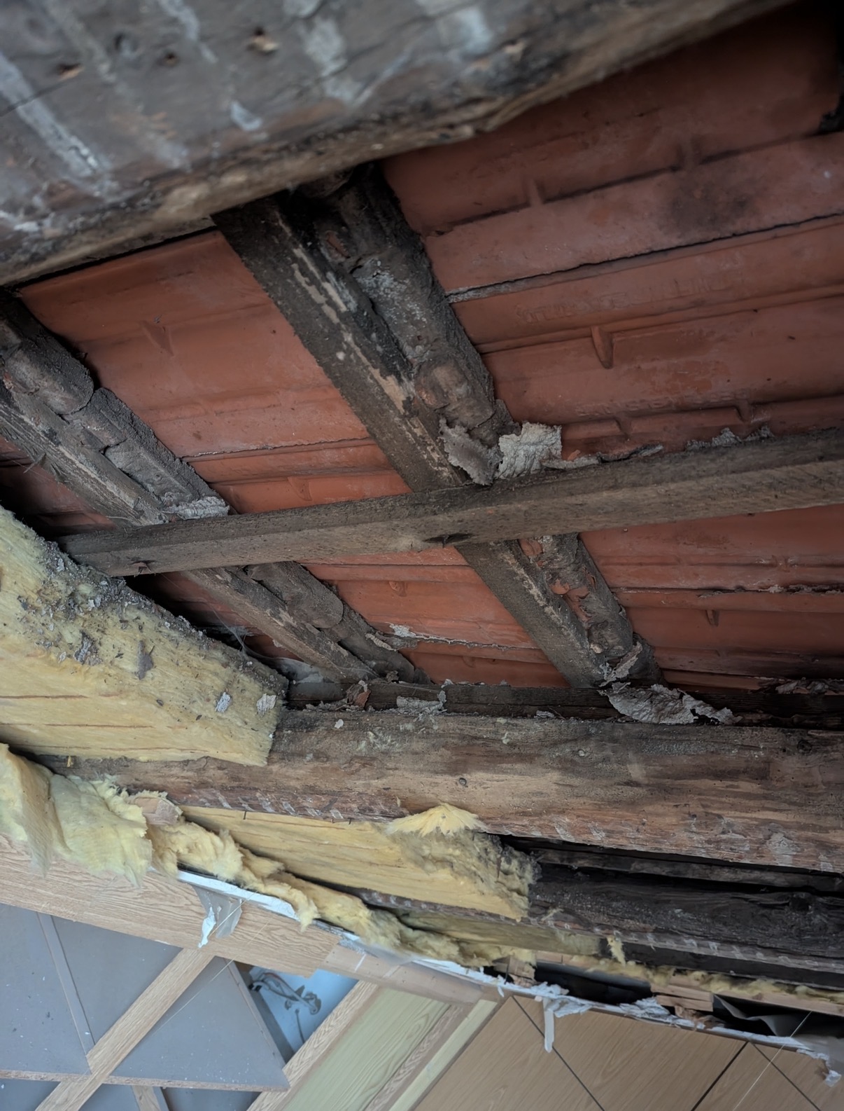

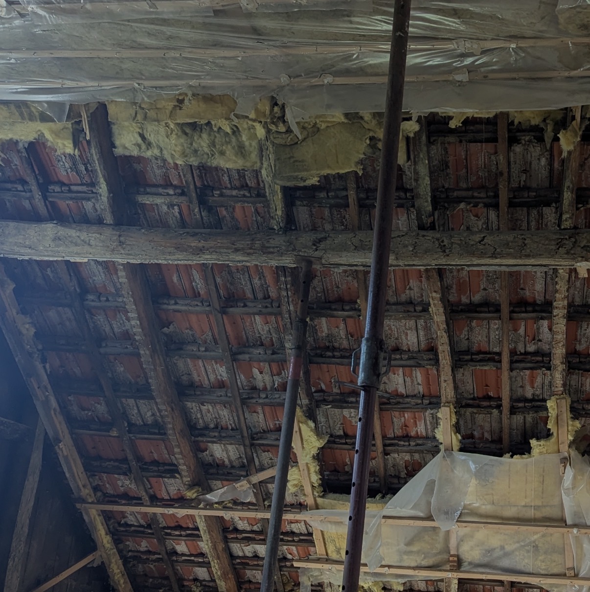

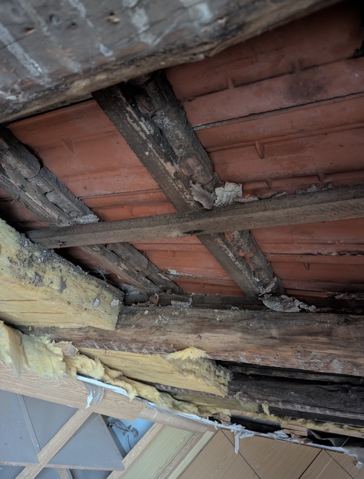

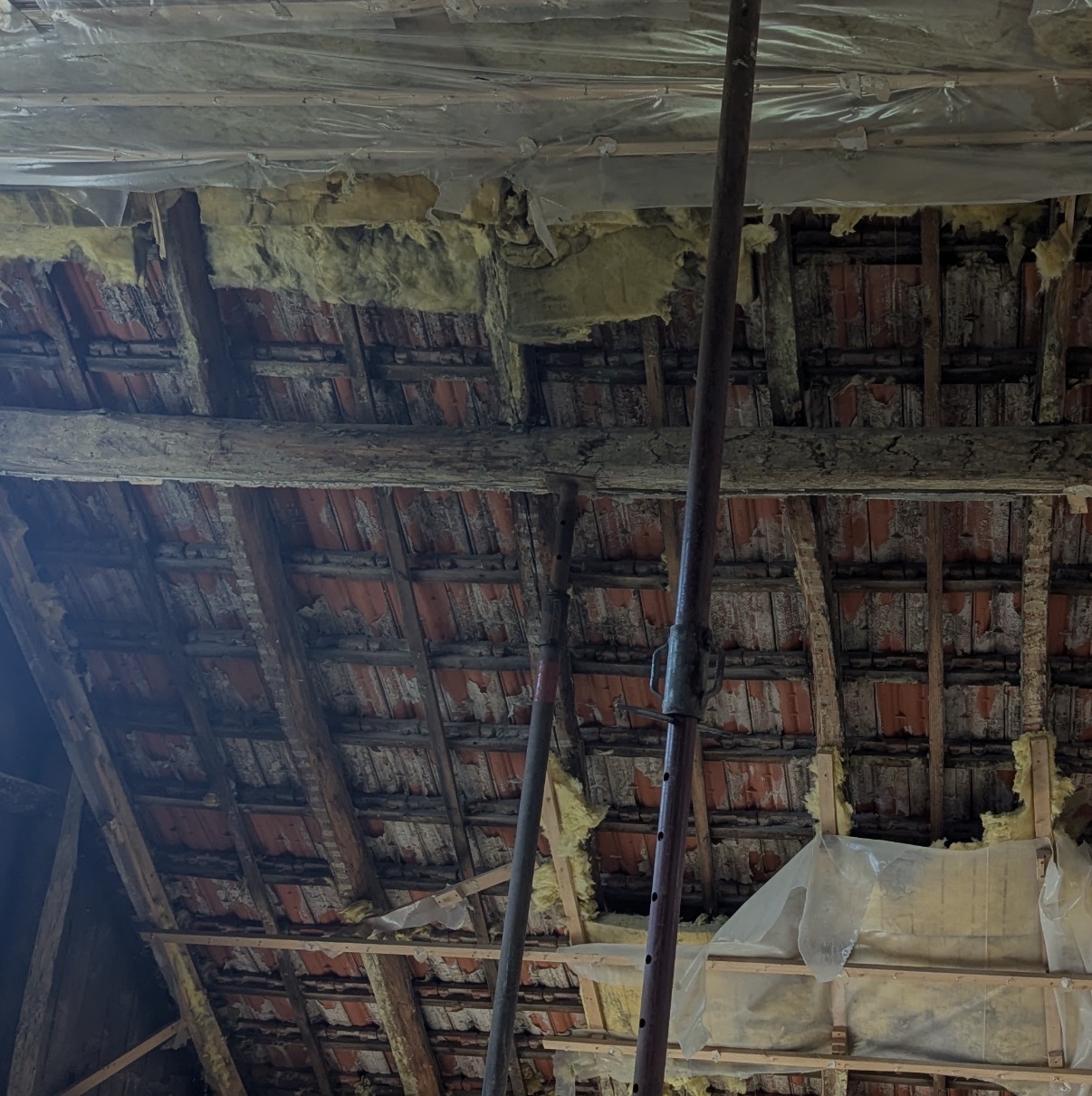

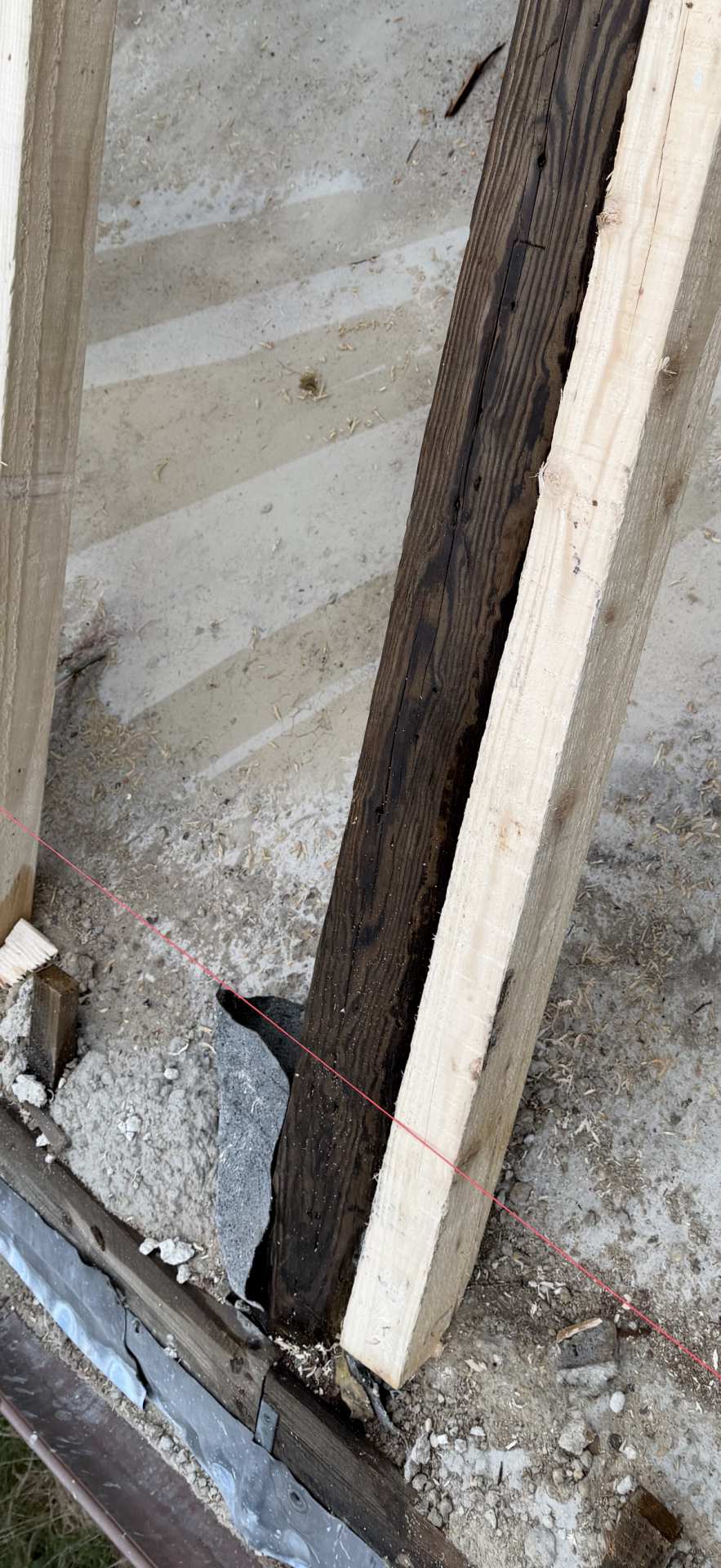

    38/58 sind die. Ich messe nochmal den Überstand. Es ist noch ein alter Sparren drunter, der allerdings tiefer liegt. Ich könnte also wenn mit einer Justierschraube noch eine befestigen. Über der Dämmung läuft noch ein Brett dann, aber das ist nicht wirklich zur Befestigung geeignet. Ich habe noch Bilder vom offenen Zustand gefunden, die zeigen wie das am Brett Sparren aussieht (das Dach hat 36° im Schnitt, falls ich es noch nicht erwähnt habe):
    Man sieht am Ende ganz leicht wie viel Aufbau da noch hinter dem Sparren am Giebel ist.

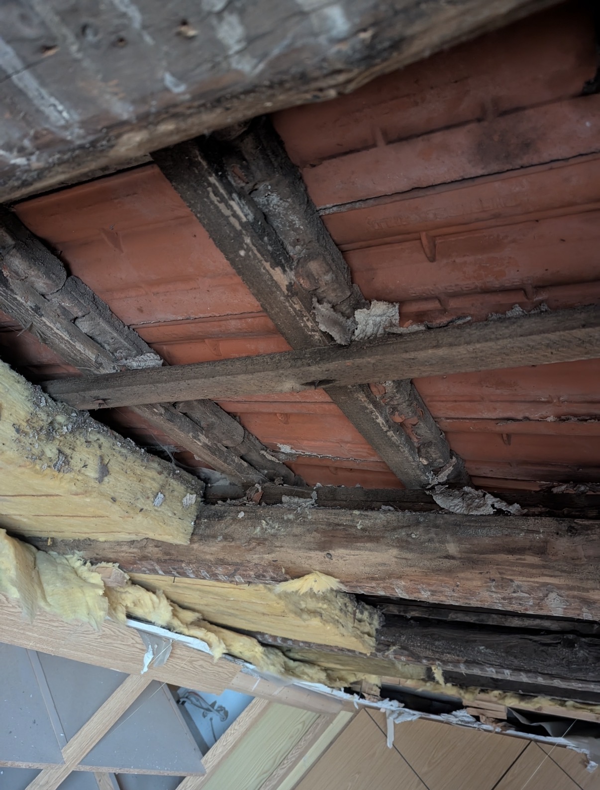

    so sah das vorher aus:

    Ganz ehrlich? Wer kam auf die Idee den Dachstuhl zu überarbeiten??? Es wäre warscheinlich genau so teuer gewesen einen neuen Dachstuhl abzubinden und aufzurichten, als den alten zu richten. Da wurde so viel Zeit und Holz in den Dachstuhl gesteckt, das hätte für einen neuen gereicht und du hättest all die Probleme nicht. Ich kann da nur mit dem Kopf schütteln.

    Hinterher ist man halt immer schlauer.. eigentlich wollten wir das Dach gar nicht machen, dann hat aber ein Zimmermann die Mittelpfetten als akut gefährdet bekundet und wir mussten sofort Stützen setzen. Dann haben wir entschlossen okay wir machen es so gut es geht direkt halbwegs neu, weil durch die Dämmung an den Latten direkt ohne USB diese bereits am brechen waren an vielen Stellen, durchgemodert. Durch den Betrug zur gleichen Zeit kein Geld mehr gehabt und dann stand das Dach eben offen. Wir hatten also keine Möglichkeit mehr als weiterzumachen. Die Seitenverstärkung war geschenkt. Also hätten wir eine Menge investieren müssen für das Holz der neuen Sparren und die alten Eichensparren waren noch gut, die wollten wir auch wegen des Charakters eigentlich erhalten. Hätten wir es direkt besser alles entfernt? Klar.. Aber jetzt ist der Drops halt gelutscht und wir wollen das Beste draus machen. Ich verstehe nicht, wieso in deutschen Foren immer so gehetzt werden muss. Deutschland in a nutshell.

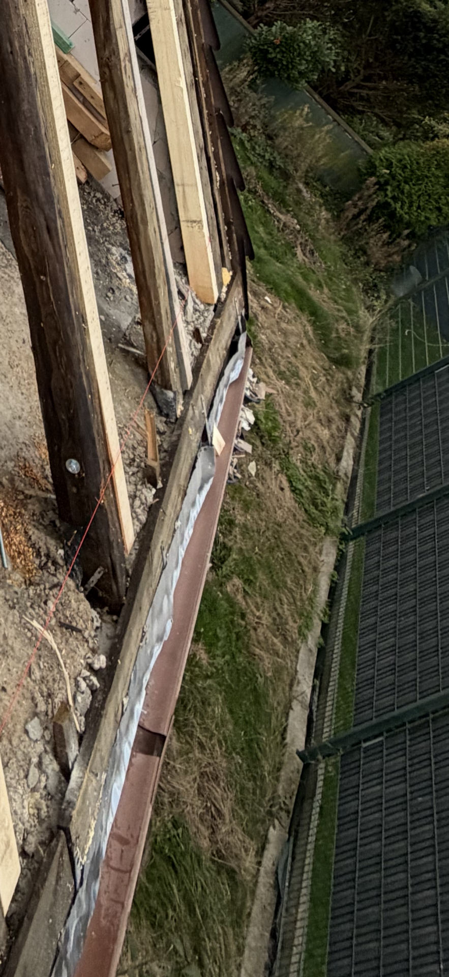

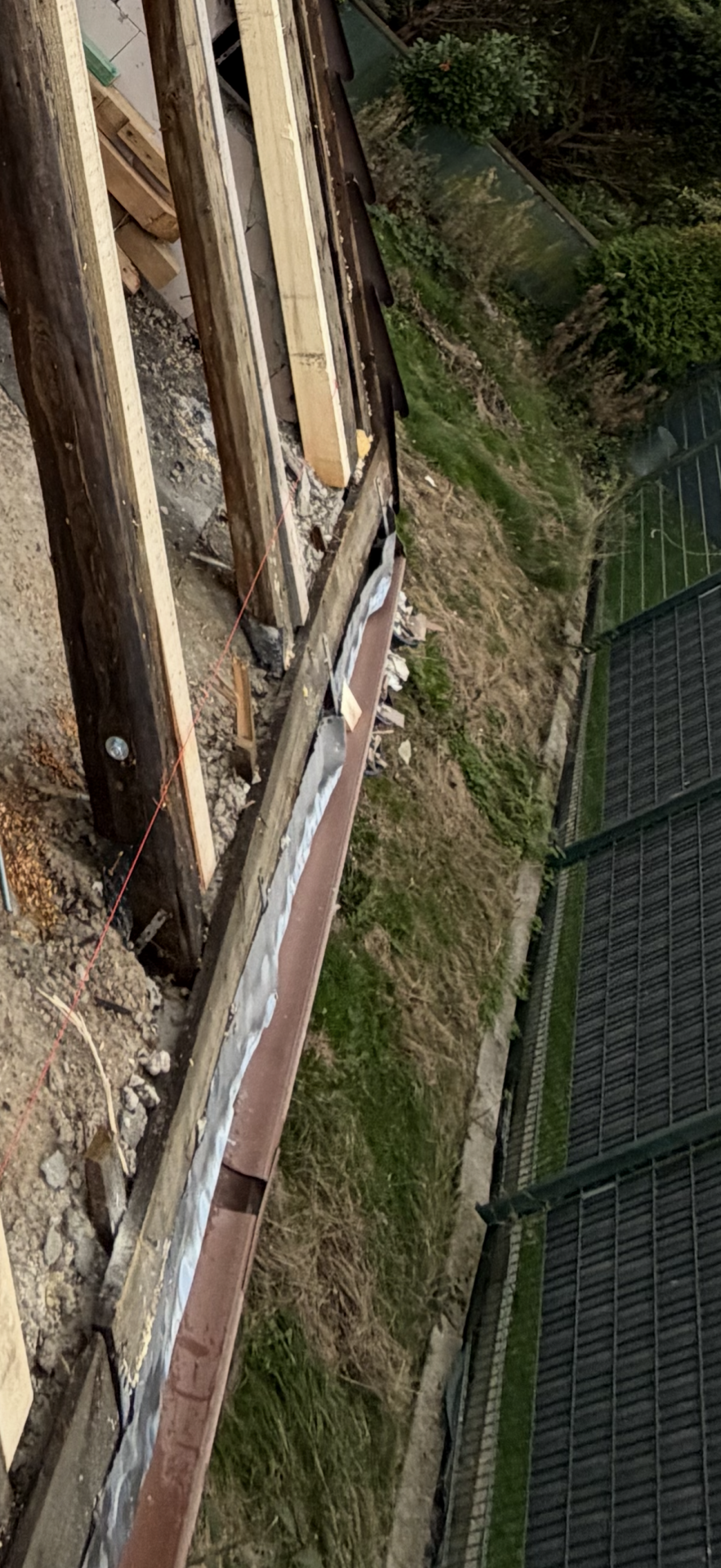

    Also nach den Fotos zu urteilen würde ich die Bohle und auch das Brett mit der Rinne erstmal zurückbauen. Mir scheint es, als hätte man die Betondecke einfach gegen das Brett betoniert. Der Beton muss aber wieder etwas zurück, sonst kannst Du dort nicht dämmen und hast der Länge nach eine Wärmebrücke.
    Wenn das gefixt ist, kannst Du die Ausführung der Traufe richtig machen. Mit der Höhe der Rinne bist Du fix, weil die ja weiterläuft am anderen Dachteil, richtig?

    Sieht für mich auch so aus, aber glaube das kriegt man da auch nicht mehr weg, haben schon an anderer Stelle mit dem Beton gekämpft und verloren. Die Decke hat ca 18cm an der Treppe gemessen, gehe mal davon aus die ist dann dort auch so hoch. Ich glaube die Dämmung der Fassade endet hinter der Rinne unter dem Brett. Das Ende des Daches ist aber auch toter Raum, man könnte sonst Dämmung auf die Decke legen?
    Genau da ist ein Anbau, der die Rinne weiterführt - quasi der Standpunkt der Kamera ist Anbau. Und dort ist kein Ablauf, der ist am Ende vom Foto quasi hinten 12m weiter. Tiefer würde also gehen, aber nicht höher - zumindest auf der einen Seite. Auf der anderen ist der Anbau nicht, also wäre es da frei änderbar.

    Mein Rat, deck das Dach so zu wie es ist, spar dir Geld an und mach die Traufe wenn du Geld hast. Ohne Gerüst kannst du das nicht machen. Du kommst nicht vernünftig an die wichtigen Stellen heran.

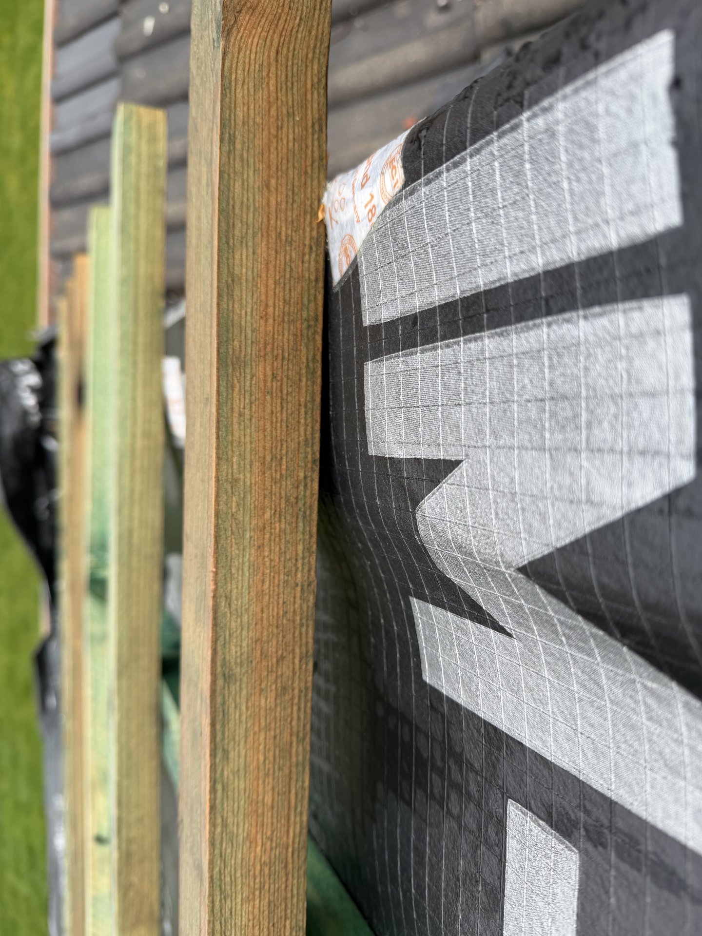

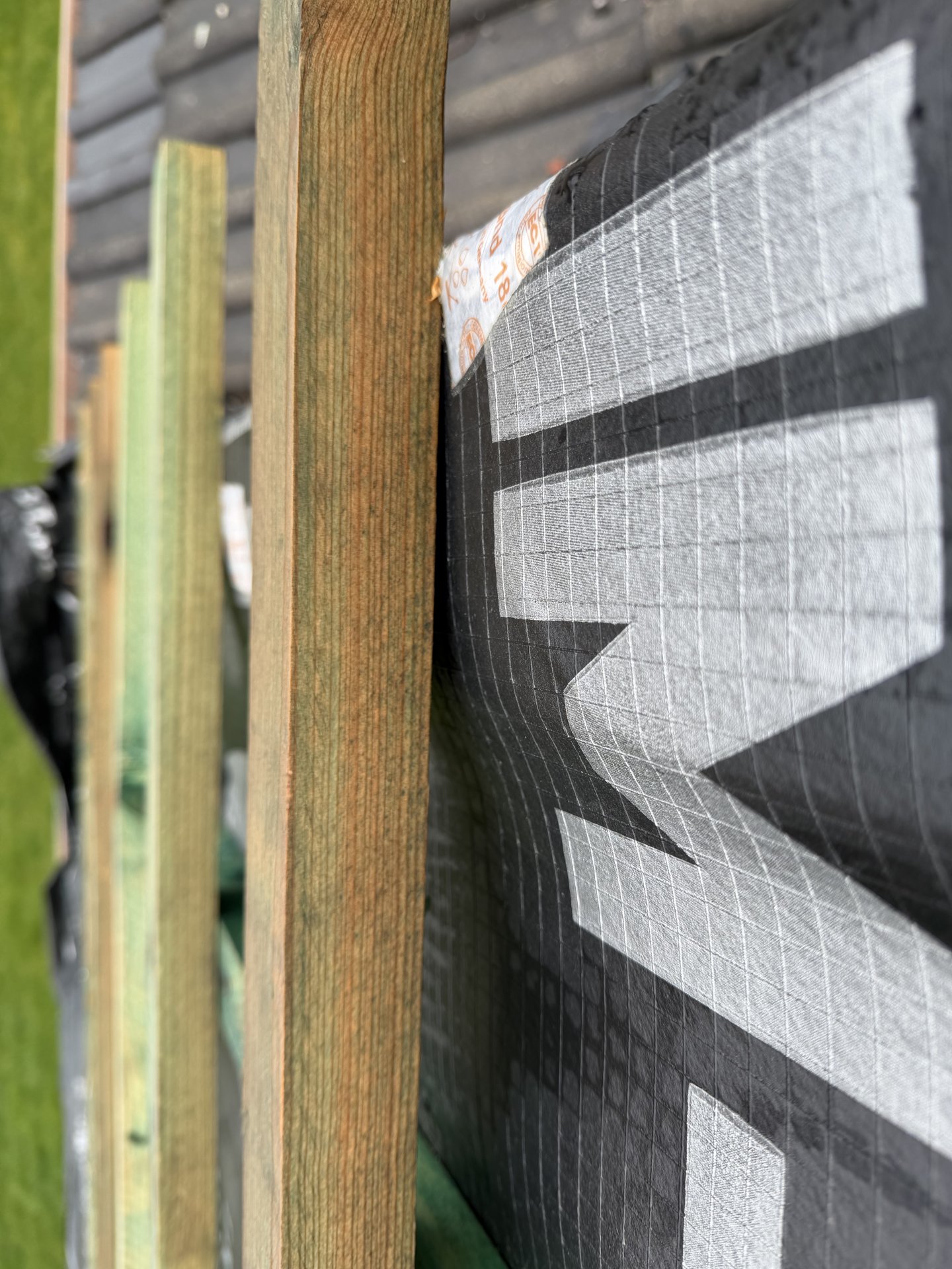

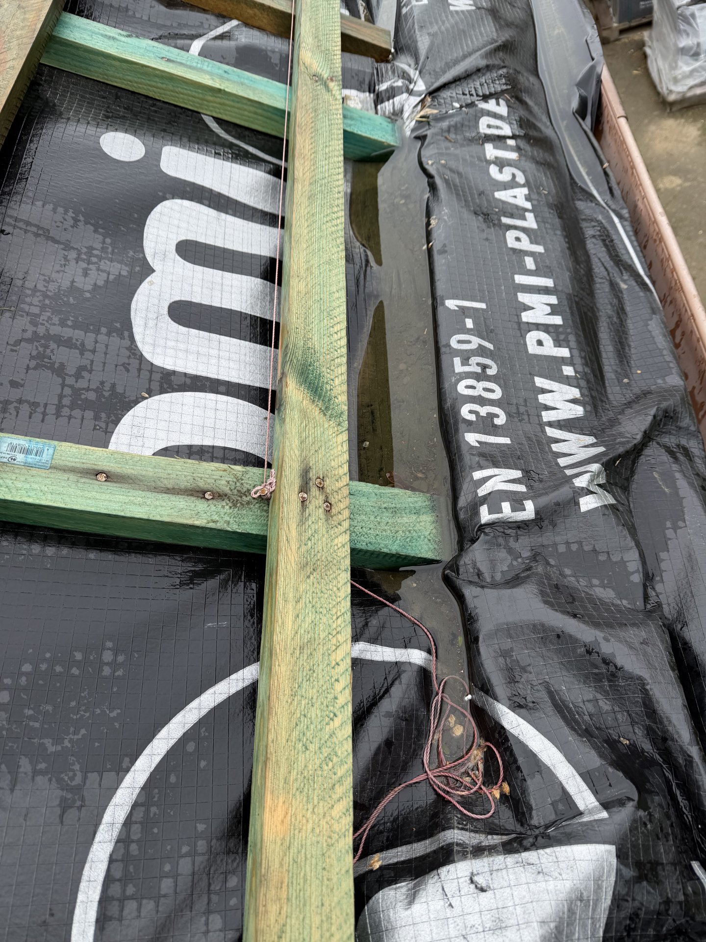

    Dann fragen wir unsere Eltern nochmal, ob die uns das Geld fürs Gerüst leihen können. Ich habe halt etwas Bedenken, dass uns das vom Wassersack ins Haus läuft. Als erstes würde ich sonst mal schauen, ob das straff ziehen bei kürzen der konterlatte reichen könnte mit Blech dann für ein Gefälle. Ich habe auch Bedenken, dass später sonst die erste Reihe zu weit weg von der Rinne sein könnte. Jetzt passt es halt gerade so meine ich.
    Hier jetzt bei Regen auch nochmal zu sehen der Sack.
    Und die Latten stehen 50cm über die letzte konterlatte, aber liegen auf dem festen Brett auf. Könnte dort nochmal Schrauben reinmachen.

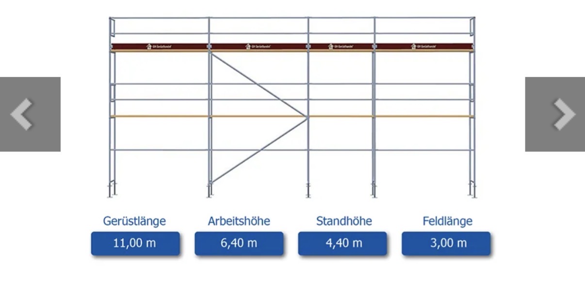

    Wenn ich das so suche finde ich zumindest bei fertigen Paketen (keine Ahnung wie man das sonst berechnet an Material) so 1700/1800€ für eine Seite ohne Lieferkosten.
    Das müssten auch die richtigen Maße sein, also 11m ca breit das Dach, eventuell mit Puffer dann 12m und die Rinne hängt bei so 4m auf der einen und fast 5m auf der anderen Seite. Wäre das eine Idee erst eine Seite und dann die andere?

    Immer etwas länger nehmen, und das Teil past in einen Mietsprinter.
    Du kannst auch Feldlänge / Bohlen von 3 Meter nehmen wenn dein Haus 11 Meter lang ist.

    Würden wir so machen, 300€ Versand kriegt man auf jeden Fall 3 Transporter für
    Okay dann also 11,5m ca und 3,4-3,6m hoch bis zur Traufe. Also bleibt nur das 2,4m Gerüst eigentlich, weil das andere zu hoch wäre mit 4m. Ich habe aber auch noch nicht ganz verstanden, ob Holzboden reicht oder es wirklich Stahl/Robustboden sein muss für paar Dachpfannen drauf. Ich will nicht mit Kanonen auf Spatzen schießen, wenn das für meinen Fall zu "robust" wäre für die paar Pfannen immer.
