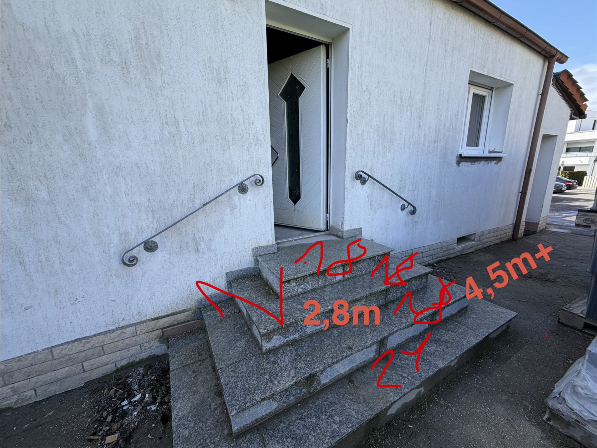

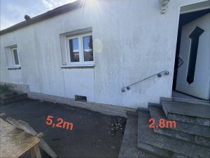

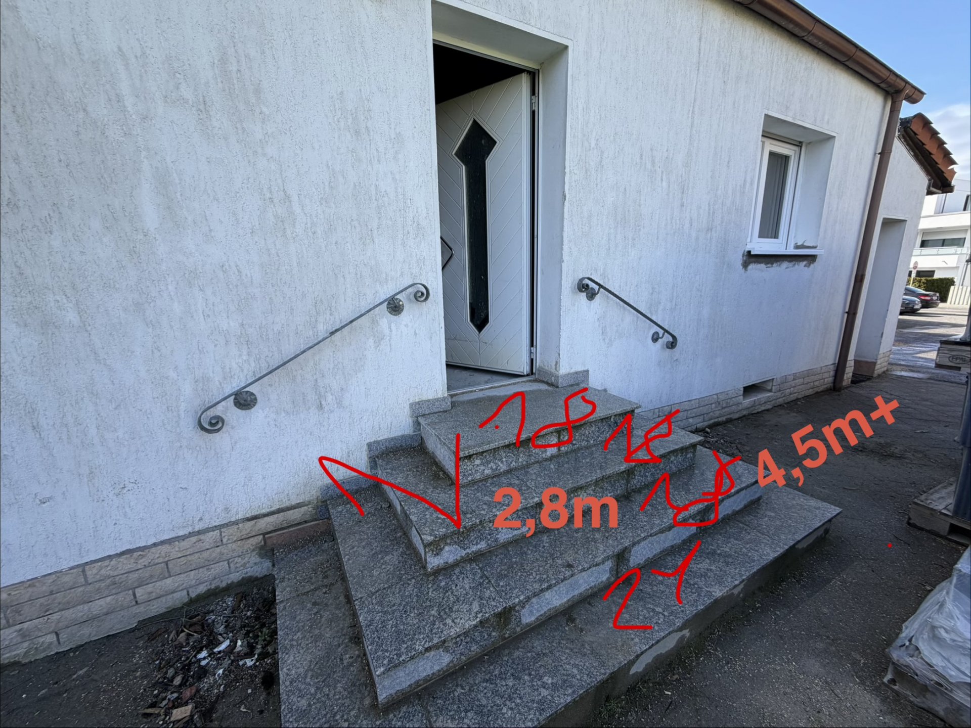

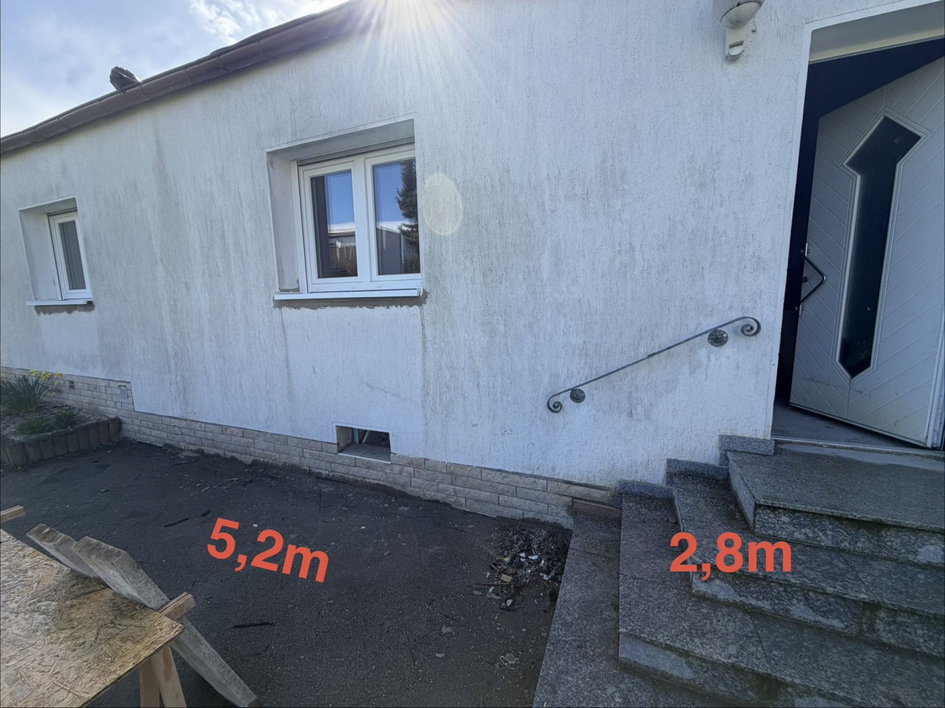

    Danke für die Tipps, würde für Gerüst dann Felder holen, die die Treppe überbrücken, oder?
    Links brauche ich 4,5m aber kann bis auf 5,2m Platz nutzen. Für die Treppe dann 3/3.07m Feld und danach brauche ich wieder 4,5m mindestens.
    Ist die Frage, ob ich dann 2m + 2,5m + 3m + 2,5m + 2,5m (oder 3+2) nehmen würde?

    Dank langer Füße kannst du auch einen Rahmen auf die Treppe stellen.

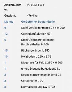

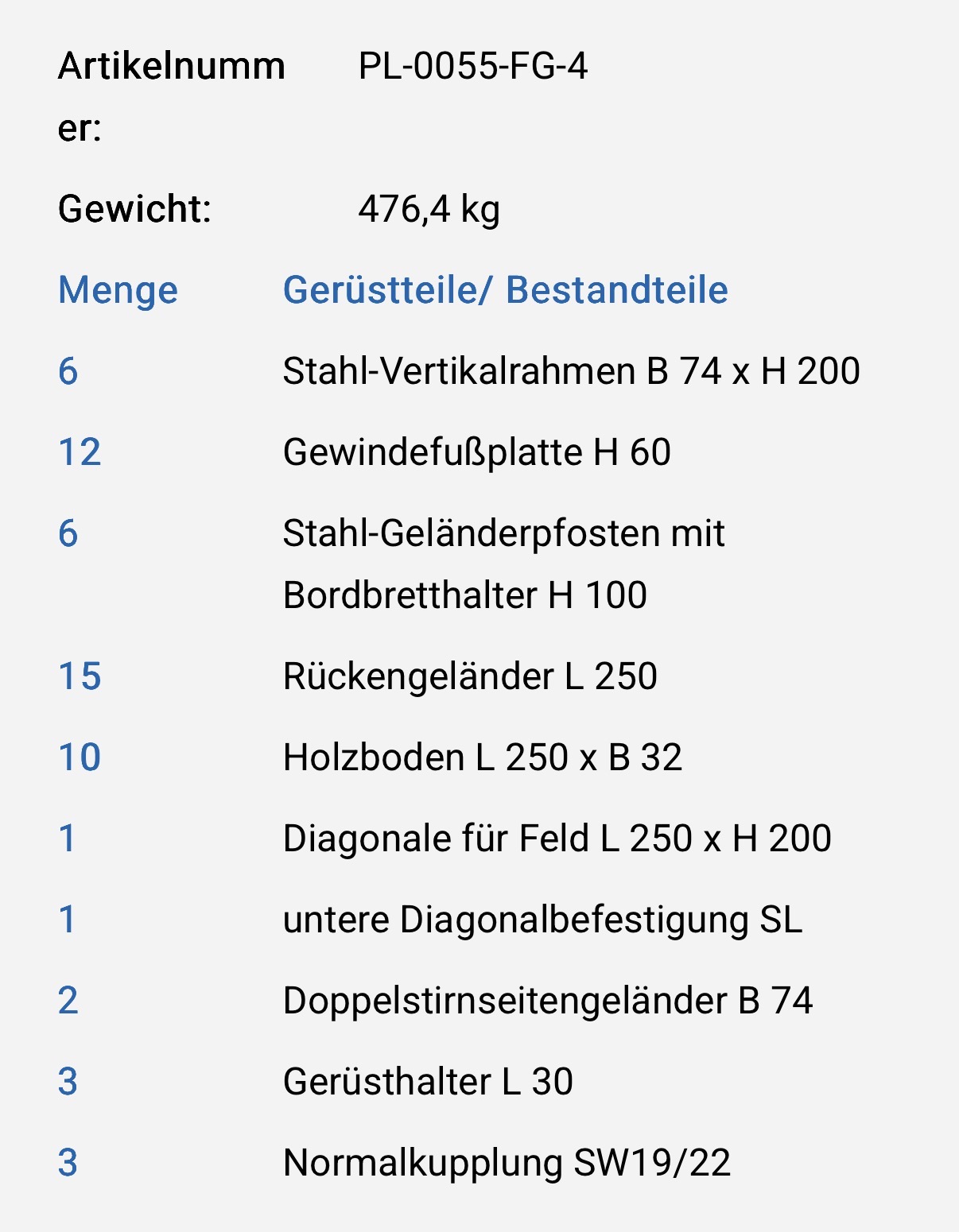

    Stimmt aber nur auf die ersten beiden Stufen, weil 40cm. Das heißt alles 2,5m würde gehen und man müsste nicht mischen, richtig?
    Zum Beispiel (+ Ringanker und Bordbrett)
