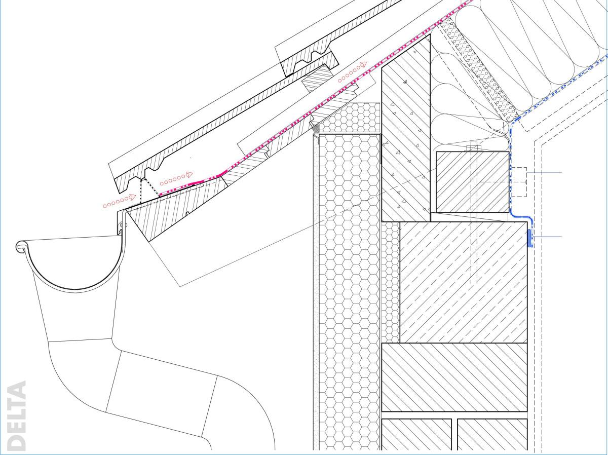

    Ein Freund von mir lässt gerade sein Dach decken und ich habe ihn auf die Wassersackbildung im Traufbereich hingewiesen. Daraufhin hat er die DD angesprochen und die sagen nun, dass das völlig ok ist und das würde auch ein Gutachter so sehen. Er (der DD) hätte in diesem System sogar die Unterdeckbahn weglassen können und das wäre in Ordnung. (Das "System" was zum Einsatz kommt besteht aus Holzfaserdämmplatten. Im unteren Bereich wurde eine Unterdeckbahn verwendet...)
    Ich sehe das anders und wollte mal die Meinung aus dem Forum erfragen.
    Hier ein paar Bilder:
    Wassersack:
    Wassersack. Hier würde mich auch mal interessieren ob die Ziegel nicht zu weit überstehen?
    Hier wurden die Rinnhaken nicht eingefräst:
    Eine weitere Argumentation ist, dass das Wasser zwar vielleicht nicht abfließen kann - aber dort kommt ohnehin kein Wasser hin (spezielle Form der Dachziegel etc) und selbst wenn, dann verdunstet das halt irgendwann...
    Danke!

    1. Die Unterdeckung/Unterspannung gehört bis in die Rinne geführt alternativ unterhalb der Dachrinne sicher abgeführt. Also so die es ist.
    2. Wassersackbildung ist zu vermeiden
    3. Sieht mir das so aus als ob die Traufbohle zu hoch ist, denn durch den Traufen/Lüfterkamm steht die erste Reihe leicht hoch .
    4. Dachziegel sollten maximal 1/3 der Rinnenbreite in der Rinne stehen ( manchmal gibt das Ziegellängendeckmaß aber so vor , das es ungünstig auskommt)

    Deshalb baut man auch eine Traufkeilbohle ein, dann muss das Wasser nicht über die Schwelle auf das Rinneneinhangblech klettern.

    Traufdetail falsch ausgeführt, wie der Kollege schon schreibt die Bohle in der ersten Reihe ist zu hoch, siehe starker knick.
    Ich finde die Belüftung dadurch auch sehr knapp, das sollte mal geprüft werden ob die Mind. Belüftung erreicht wird.
    Deshalb arbeite ich lieber mit Tropfblech und einer vernünftigen Hinterlüftung.
