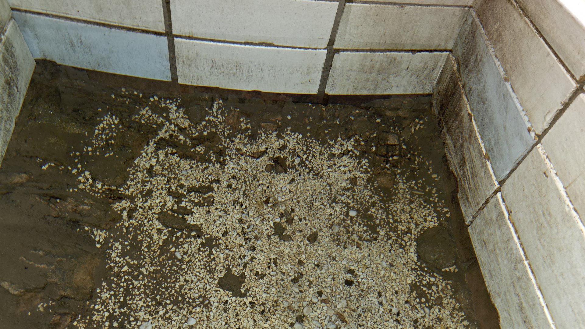

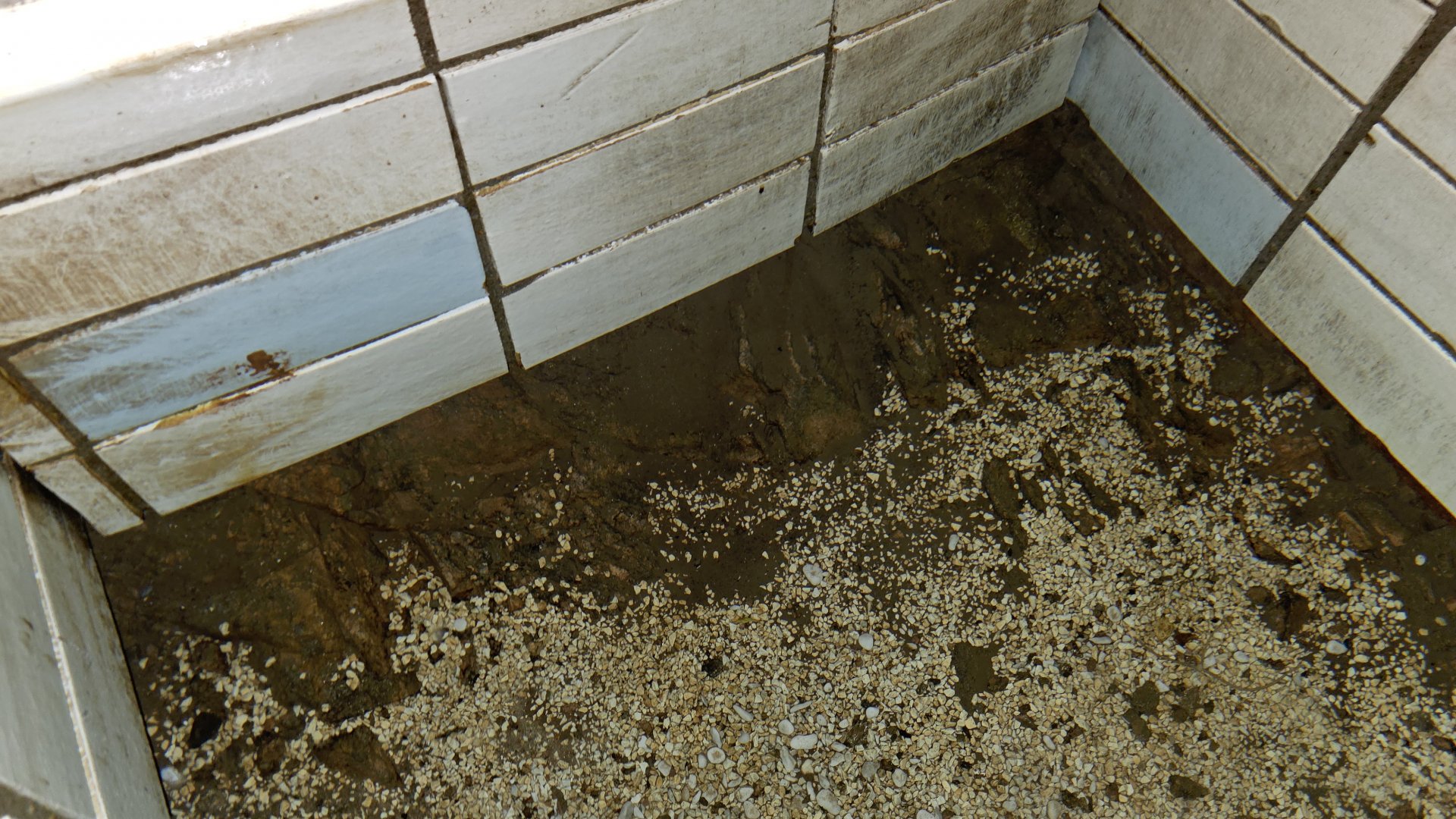

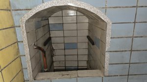

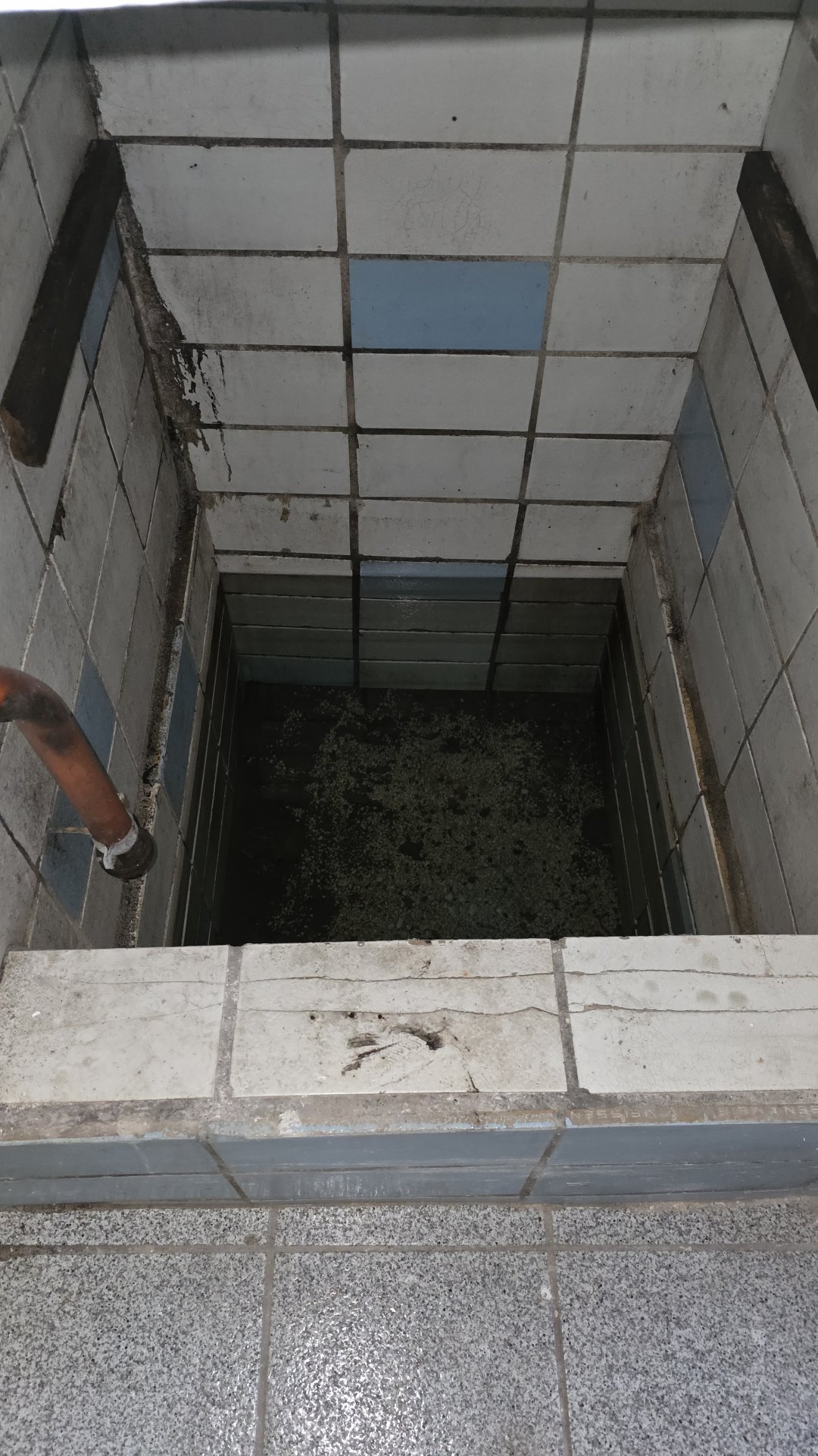

    Guten Tag,
    Es geht um ein Haus aus BJ 1910.
    Der keller ist mit Bruchstein gemauert, leider gibt's keine Baupläne vom haus, diese wurde damals Opfer beim Hochwasser.

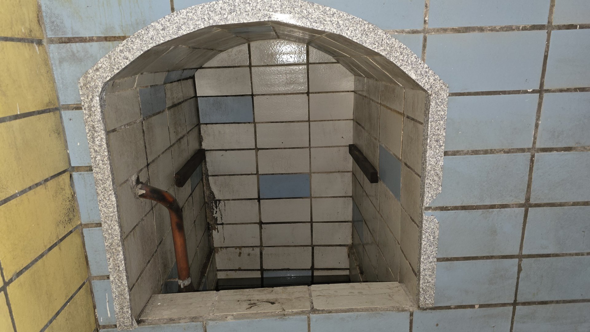

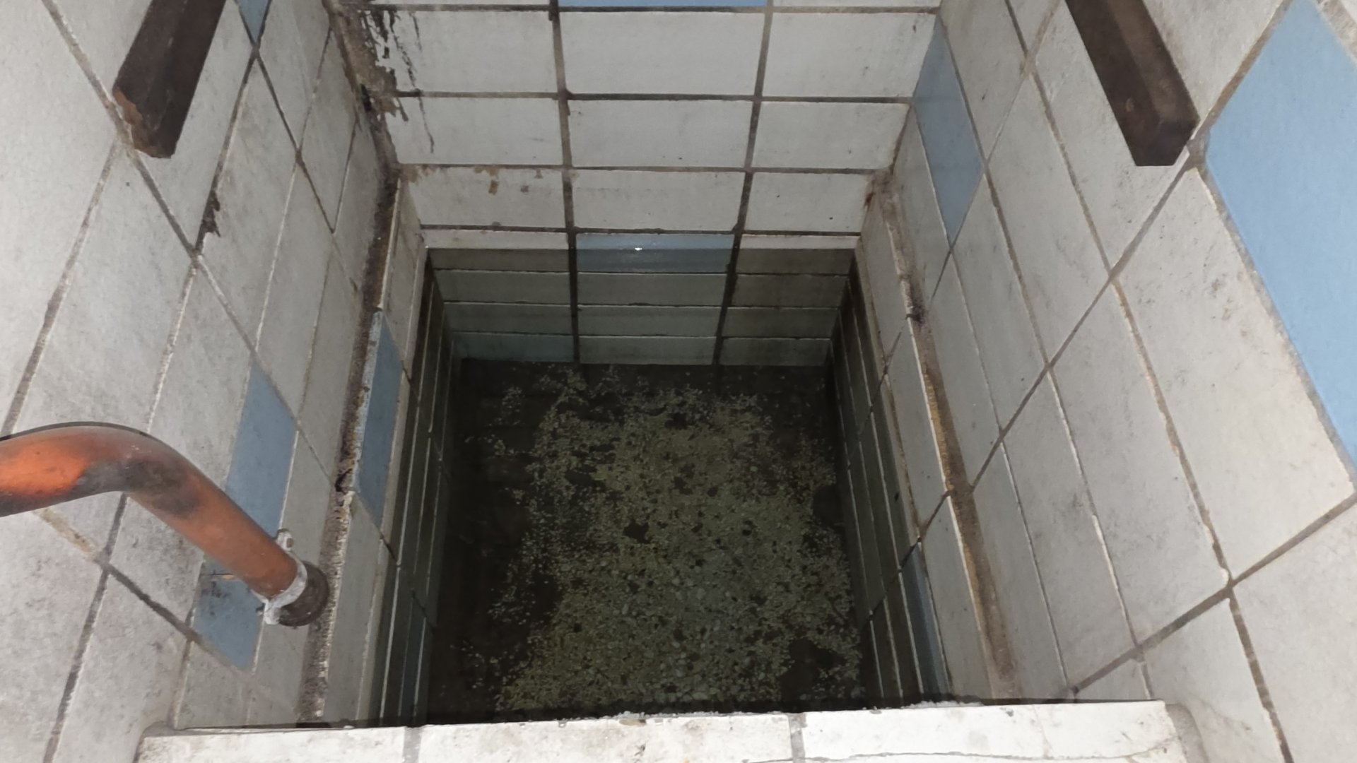

    Im Keller ist diese Öffnung, diese ist komplett gefliest, bis auf 2 cm, wo sich dann ein Kiesbett befindet. Es ist ebenfalls sehr klares Wasser darin und riecht auch nicht muffig. Was könnte das sein? Laut Verkäufer wurde das Wasser immer zum Bewässern des Gartens genutzt.
    Das Gebäude steht in Hanglage und eine Seite befindet sich nur 1.15 m im Erdreich. Es befindet sich ca 97cm unter der Bodenplatte.

    vermutlich ist das Grundwasser.

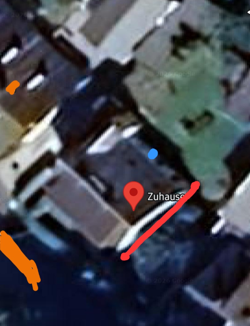

    Poste doch bitte einen Plan, wo man die nächsten Wasserläufe und auch die Höhe zum Gelände sieht.
    Der Hinweis, das das Haus einen Hochwasserschaden hatte, sollte da das Offensichtliche zeigen.

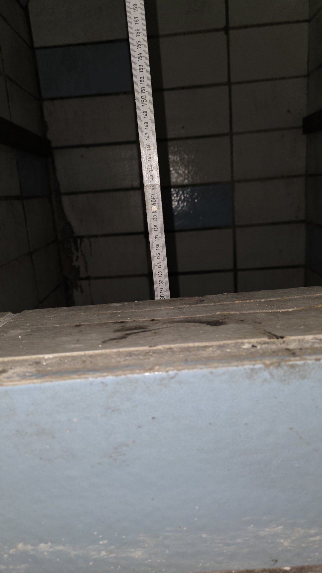

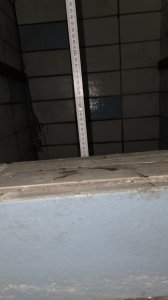

    Höhe über dem Meeresspiegel:
    456 Meter
    Die beiden Abläufe für Regen- und Abwasser sind rot markiert. Die ungefähre Position des Schachtes im Keller ist blau dargestellt.

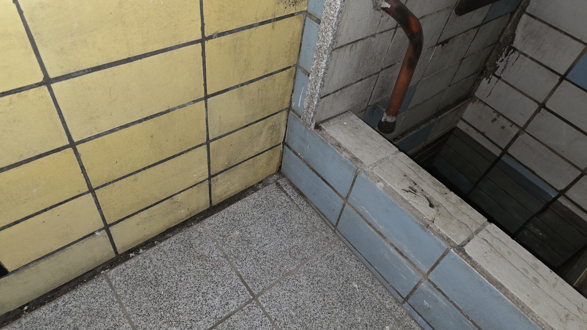

    Das auf dem Foto sichtbare rote Rohr dient lediglich als Durchführung für einen Gartenschlauch und ist wasserfrei. Im Schacht befindet sich zudem ein HT-Rohr aus dem Kohlekeller, welches ebenfalls keine Wasserführung aufweist. Bei starken Niederschlägen oder Schneeschmelze bleibt der Wasserstand konstant.
    Bei Wasserentnahme mittels Pumpe sinkt der Wasserstand erwartungsgemäß. Nach etwa einer Stunde stellt sich jedoch der ursprüngliche Wasserstand wieder ein.

    wird weiter abwärts am Hang irgendwo das Sickerwasser gesammelt oder wird es über Kanäle abgeführt?
    Das wirkt alles so, als würde das Haus im stehenden oder fließenden Grundwasser stehen.

    Das sieht danach aus, als hätte man damals eine Quellschicht genutzt, um einen gedeckten Hausbrunnen zu haben. Gab es in Westfalen z. B. sehr häufig......( 1910 und davor )

    Gibt nur die 2 Revisionsschächte wo das Abwasser und Regenwasser in den Mischwassersammler führt, sonst gibt's keine weitern Abläufe bzw sickerschächte

    Der Keller ist in allgemeinen auch recht trocken an den Wänden, bis auf die Hohe Luftfeuchtigkeit durch den Offenen schacht da.
