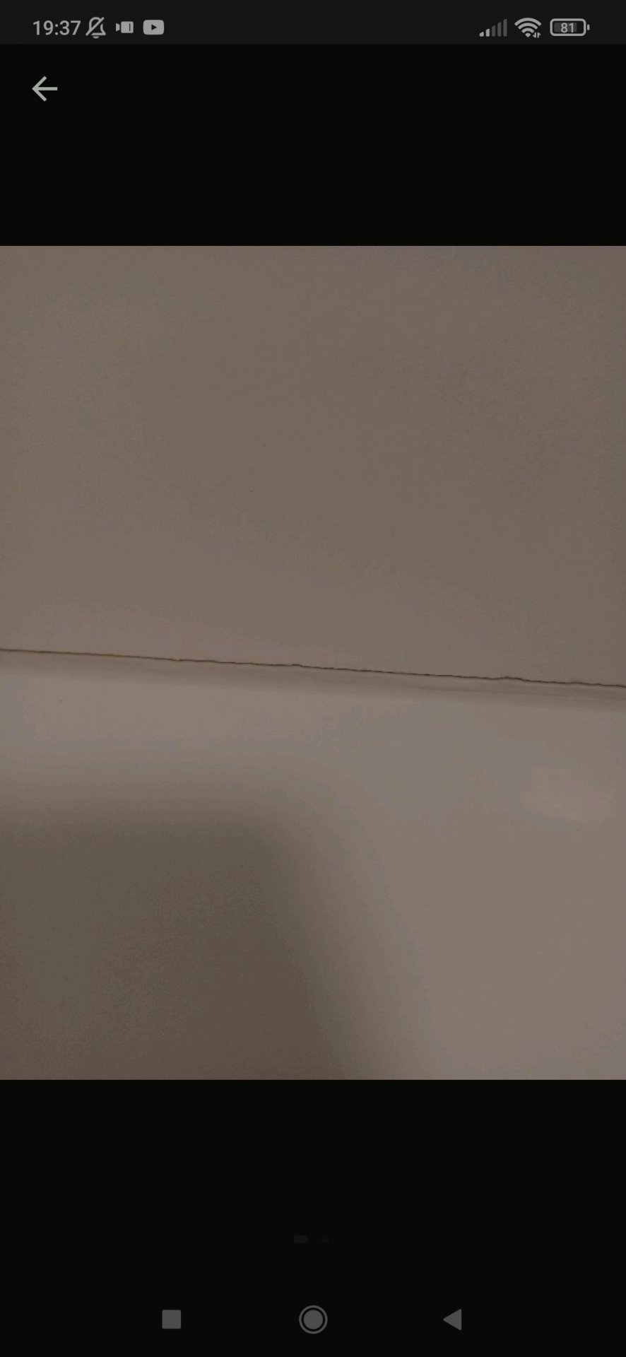

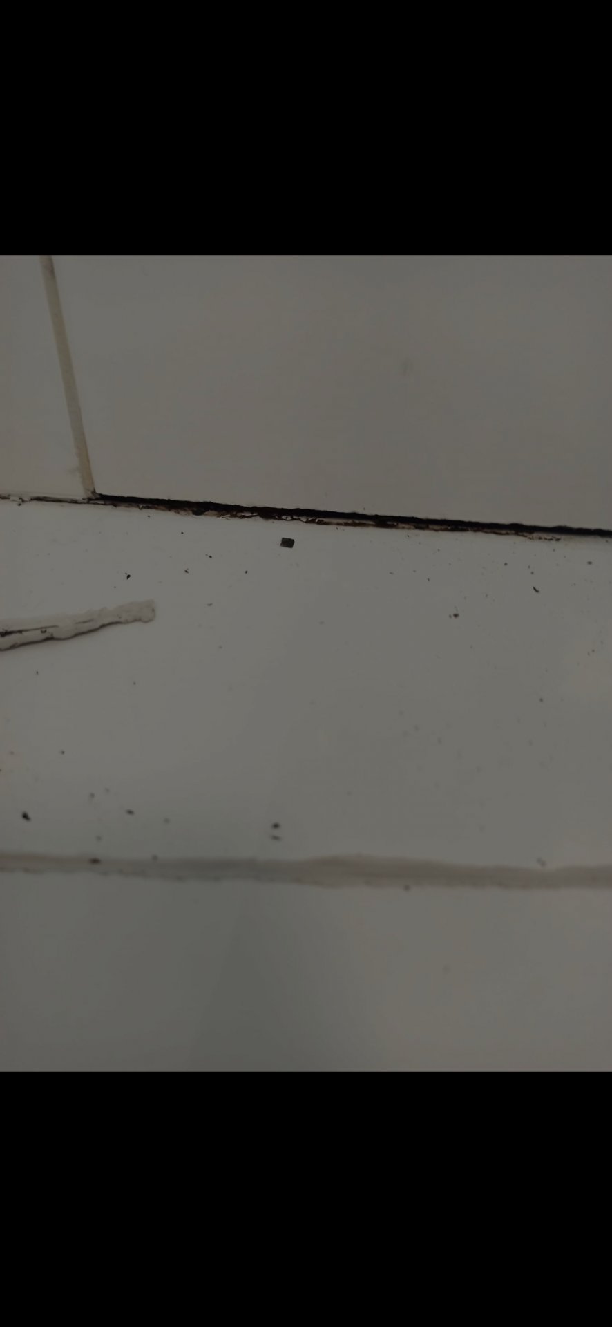

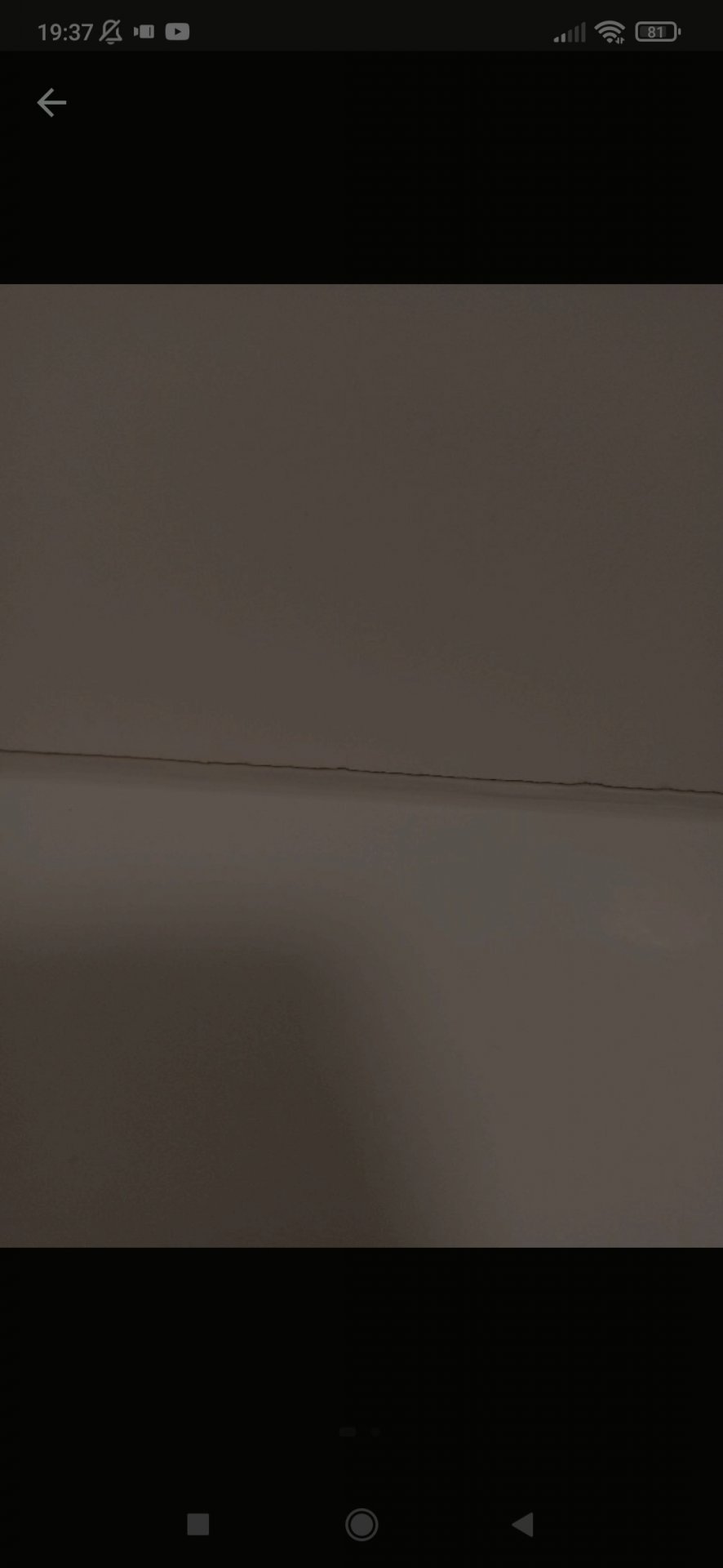

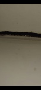

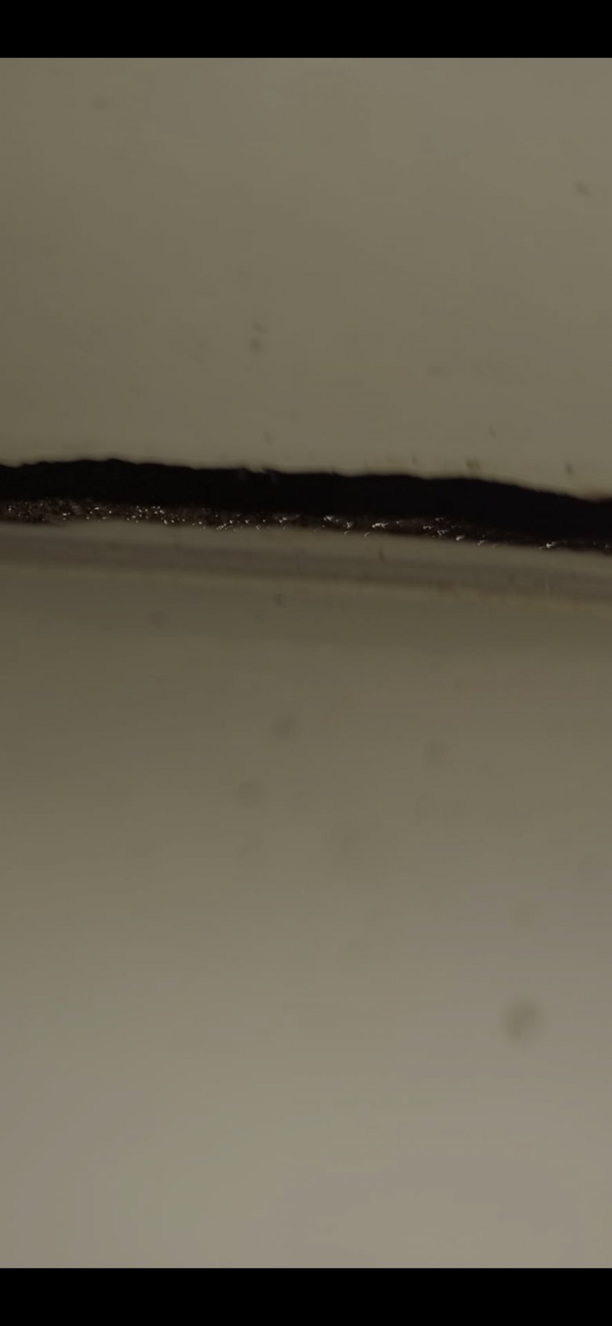

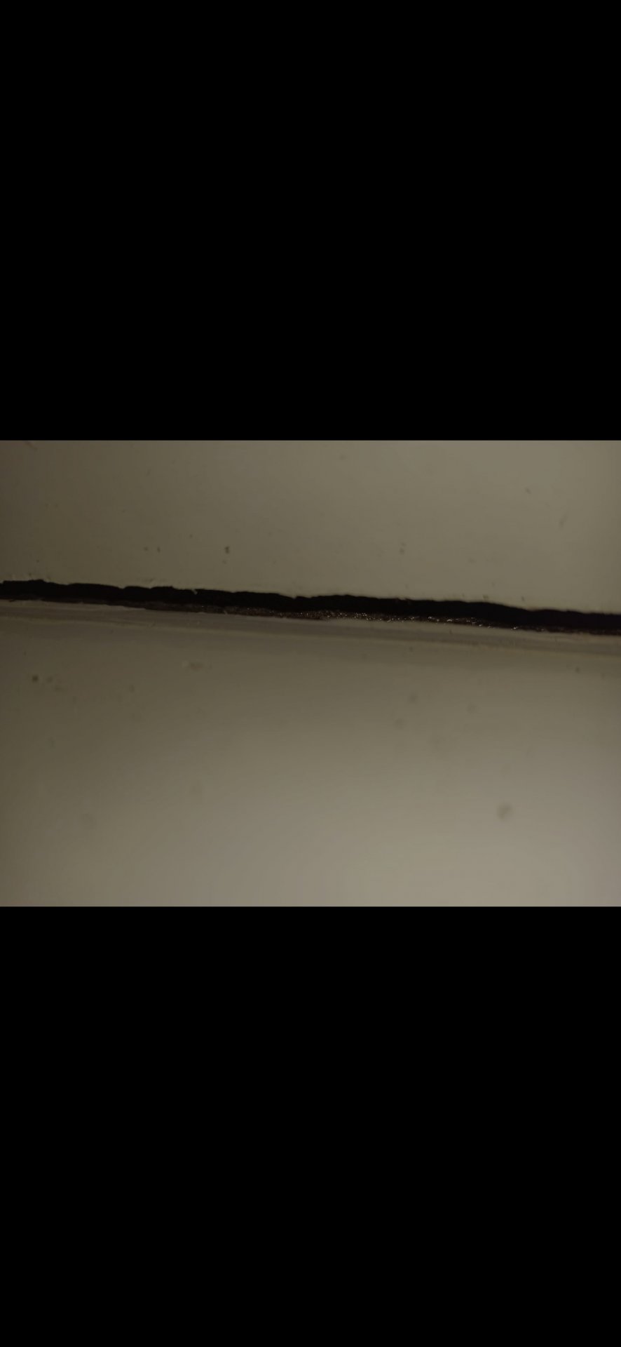

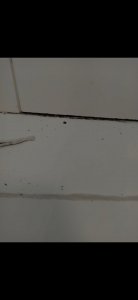

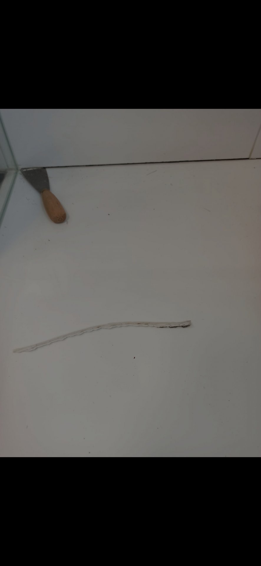

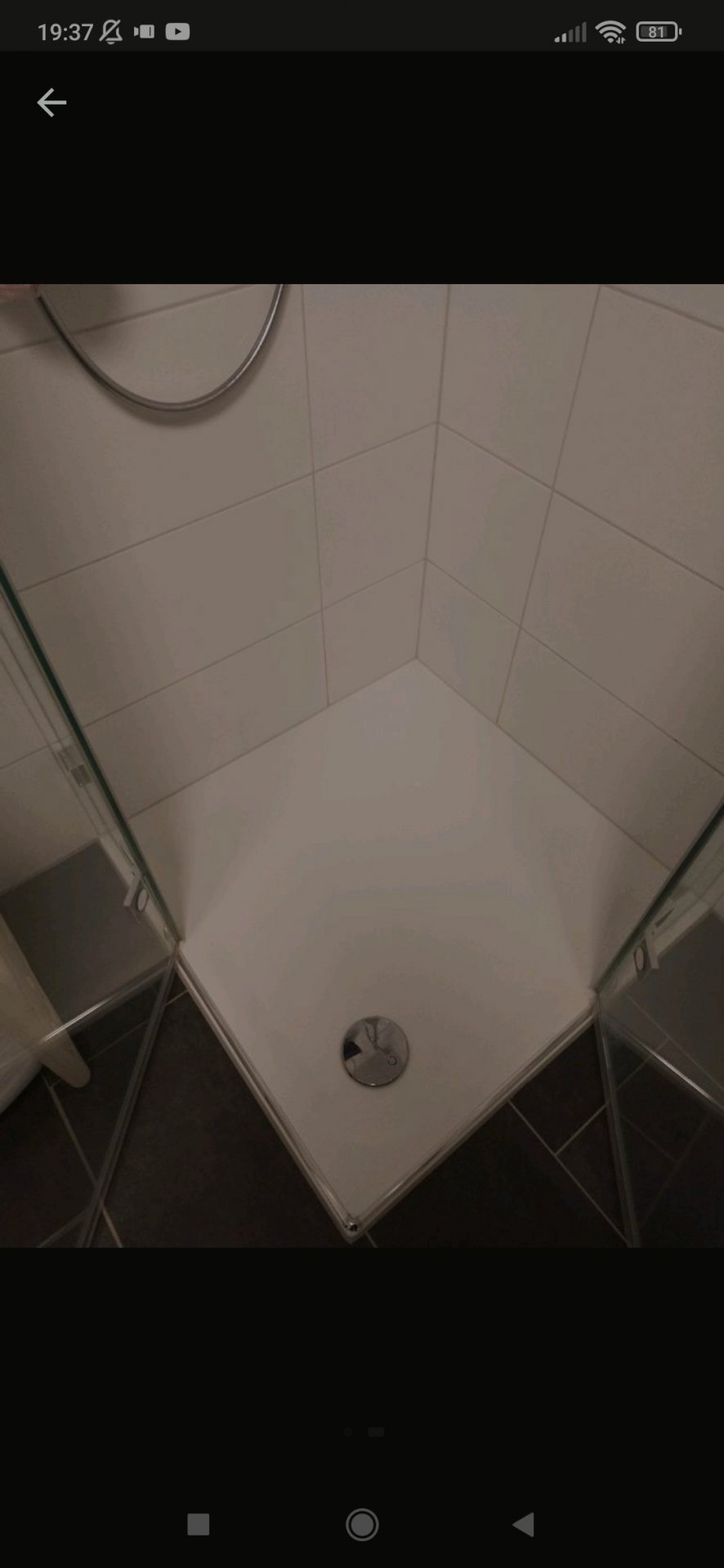

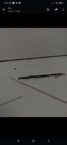

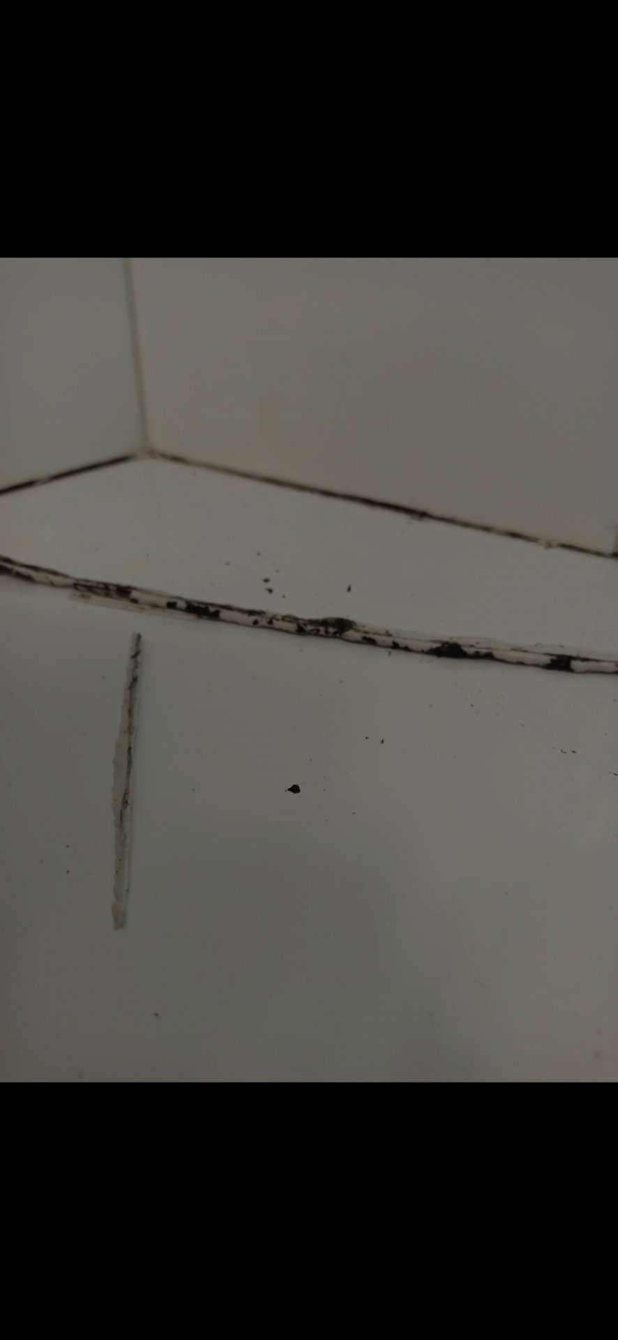

    nach nicht mal 3 jahren musste ich die silikonfuge der Dusche in unserem Neubau rausmachen, weil diese an mehreren stellen brüchig und rissig geworden ist.
    Vermutlich weil der boden der duschtasse beim betreten leicht nachgibt und dadurch "zug" auf die fugen kommt.

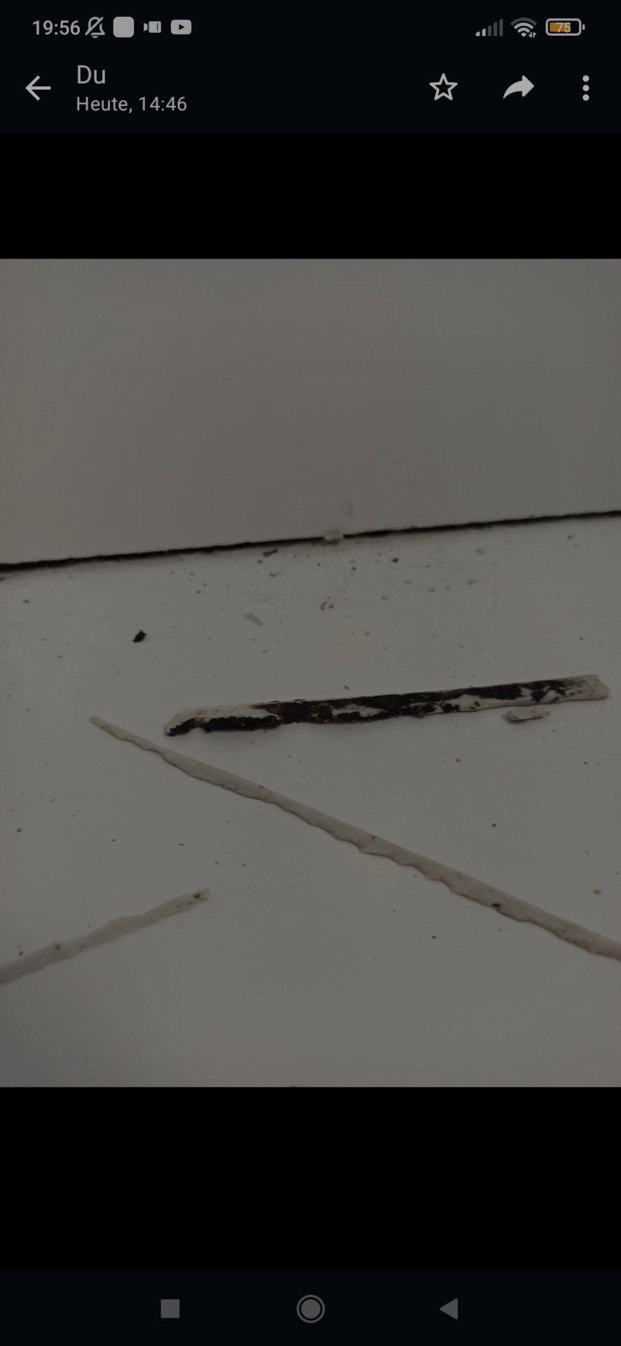

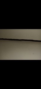

    Jetzt waren die fugen nach dem entfernen auf der Rückseite Schwarz / schimmelig.
    Wenn man durch den spalt zwischen wandfliese und duschtasse guckt, ist die wand bzw die abdichtung ebenfalls feucht/ glänzend, denke auch schwarz / schimmelig.
    Wie genau gehe ich jetzt vor?
    Ist das ein größeres Problem?
    Oder noch im rahmen.
    Danke vorab für eure hilfe / Meinungen

    Silikonfuge, Fliesen, Fugen usw sind nicht dicht.
    Deshalb ist dahinter (hoffentlich) eine Flächendichtung welche die Wand und den Boden schützt.
    Und deshalb ist das unkritisch.
    Silikonfuge neu - fertig. Und ggf auf Silikon mit Biozid achten und Wanne während dem silikonieren mit ein paar Säcken Zement o.ä. belasten.
