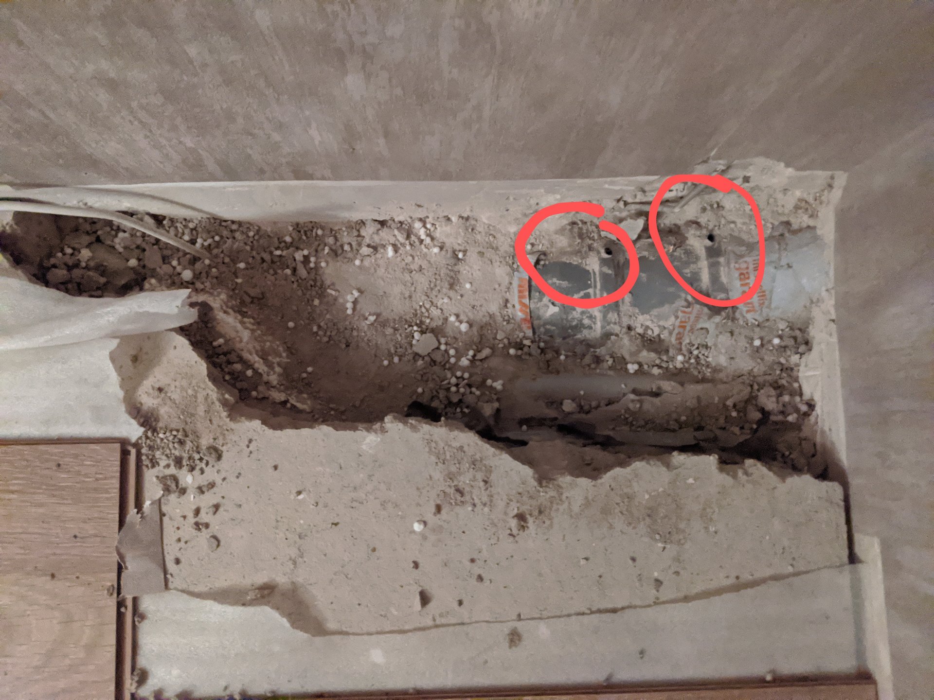

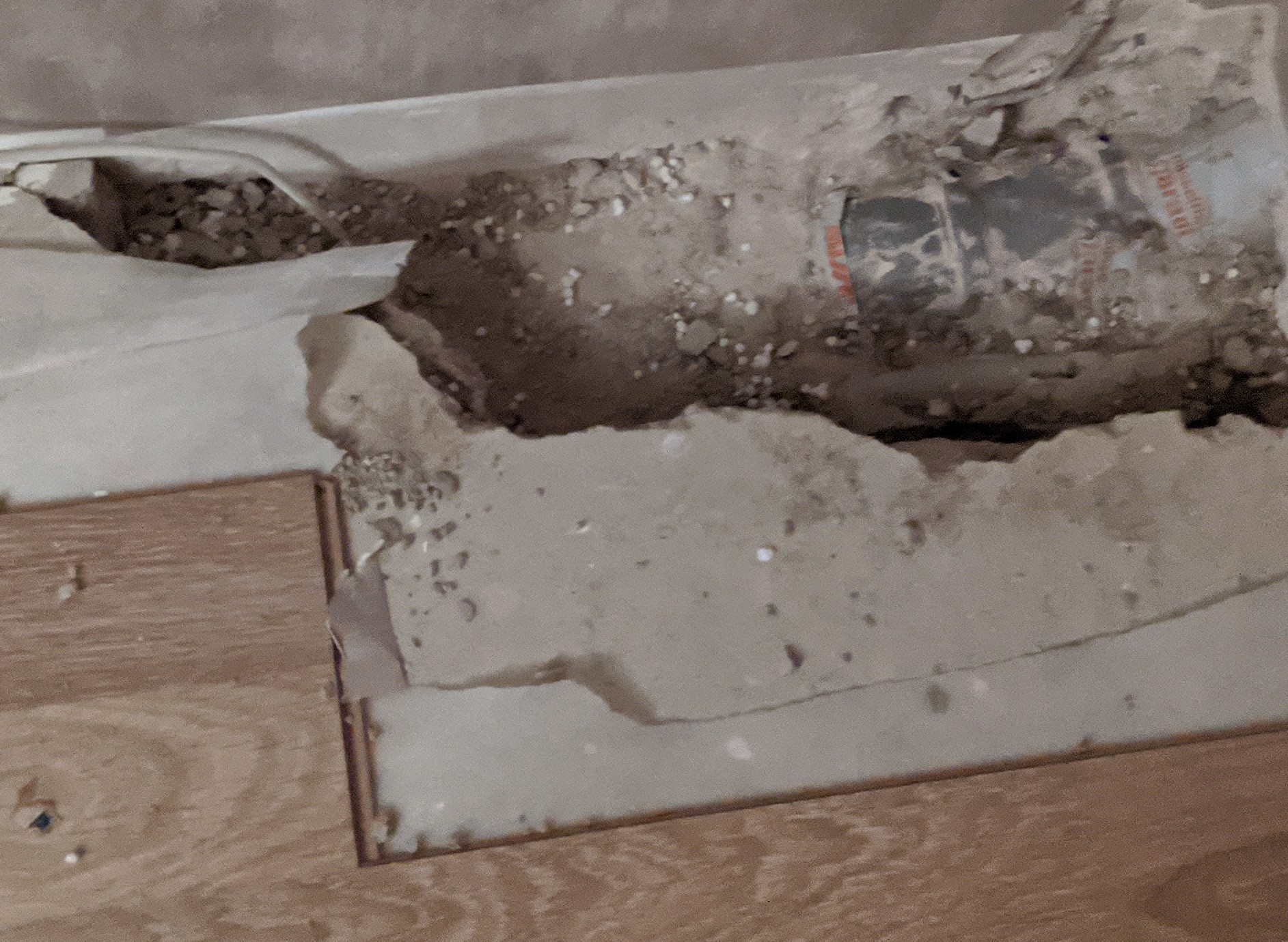

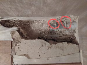

    Guten Morgen, haben letztens ein Satz Kabel durch die Decke verlegt und dabei leider 2 x das Abwasserrohr jeweils an der Muffe durchbohrt. Leider ist da kaum Platz und das Rohr macht da direkt nen Bogen in den Boden zum Fallrohr...
    Aufgefallen ist es weil die darunter liegende Wand komplett durchnässt ist von oben bis unten. Die Wände sind scheinbar versetzt oben und unten und deswegen wurde durch das Rohr durchgebohrt bis in die unter tragende 24er Wand.
    Wie kann man sowas am Besten reparieren? Kann mir kaum vorstellen wie man da die Muffe tauschen soll an der Stelle ohne das Fallrohr freizustemmen...Werden natürlich nen Klempner rufen, da es die Hausrat übernimmt (Inklusive Wandtrocknung) aber vorab würde ich gerne eure Einschätzung hören, wie hoch der Aufwand ist so ein Zwischenstück zu tauschen?

    Da ich hier noch keine Antwort bekommen habe, sage ich mal was der Klempner heute gesagt hat: Das wird eine größere Sache, vermutlich mit Deckendurchbruch, damit der Bogen links komplett frei liegt samt Fallrohr darunter.... Sonst bekommt man das Stück nicht getauscht

    Abdichten, zB mit Butyl und ggf Manschette darüberkleben, oder Teil eines Rohrstücks

    Die Löcher sind nicht nur von Oben sodern es wurde jeweils das komplette Rohr durchbohrt von oben und unten! - Deswegen ja der Wasserschaden, der sich durch die komplette darunbter liegende Decke im EG zieht. Die Löcher unten sind jeweils an der Dichtung.... Einzige Lösung bis zur Reperatur: Badezimmer nicht mehr benutzen... Sonst läuft weiter Wasser in die Wand, die direkt versetzt unter der Schiebemuffe sitzt

    Bevor eine "größeren Sache" gestartet wird, wäre Kurzlinern eventuell eine Überlegung wert. Die beiden Stellen sind kaum voneinander entfernt sodass es mit einem geht und zu dünn sieht das Rohr auf den Bildern nicht aus. Wäre weniger Aufwand, schneller, sauberer und billiger.

    Hallo, der Klempner war da und hat 8 Stunden benötigt. Es wurde das gesamte Fallrohr vom Ergeschoss bis zur Schadstelle getauscht inklusiv der Bögen im 1. Geschoss. Hierzu wurden der defekte Bogen samt Fallrohr freigestemmt ) Erschwerend kam hinzu, dass sich an der angebohrten Muffe noch ein Abzweig versteckte unter dem Beton was es noch schwerer machte diesen heraus zu bekommen... Hat 650€ gekostet ingesamt.
