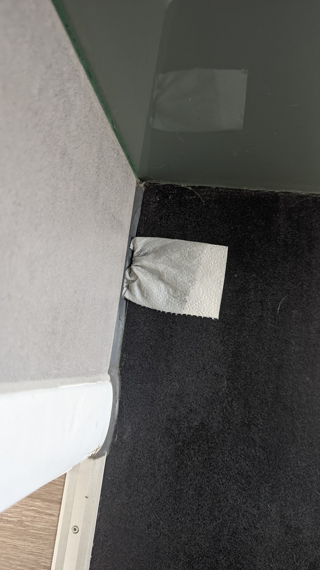

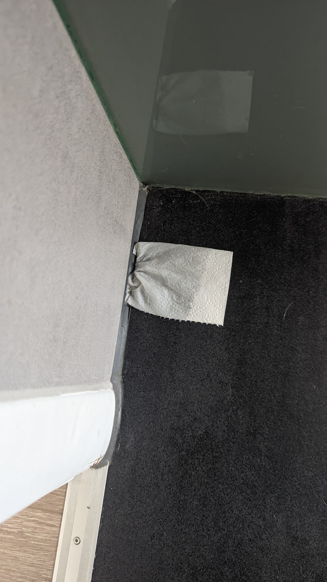

    Nach vier Jahren in unserem Neubau quillt der türrahmen unserer badezimmertür auf.
    Leckageorter war vor Ort und vermutet einen baumangel im Bereich der Abdichtung der bodentiefen Dusche und der Fliesen und des Ablaufes der abdichtungsebene in den bodentiefen Ablauf. Zumindest sind wohl alle Leitungen dicht Ablauf Zulauf und auch Fußbodenheizung.
    Nach meinen Recherchen ist der sekundär Ablauf der abdichtungsebene ohnehin umstritten.
    Nach ein wenig Nachforschung auch zusammen mit dem Architekten des Bauträgers scheint es so zu sein, dass die wartungsfuge der Dusche, welche wir schon mehrfach erneuern mussten in den letzten Jahren, undicht ist und anscheinend unter der Fuge auf der abdichtungsebene das Wasser sich ausbreitet. Irgendwann ist es dann nach zwei Metern an der türzarge angekommen und dort zieht es wohl hoch.
    Der leckageorter hatte Feuchtigkeit im Bereich der fliesenfugen Richtung Tür und auch 2 m in die andere Richtung von der Dusche entfernt festgestellt.
    Der Bauträger sagt, ob es eine Gewährleistung ist müsste erst geprüft werden, aber so etwas wäre auch schon mal in einem anderen Badezimmer passiert in einem von deren mehrfamilienhäusern passiert. Aufgrund der mosaikfliesen und der silikonfuge war das nie richtig dicht und dann hat sich das Wasser unterhalb der silikonfuge auf der abdichtungsebene ausgebreitet.
    Vorschlag des Architekten war: silikonfuge raus ein zwei Tage trocknen lassen komplett verschließen im Bereich der Dusche und auf Höhe der glasabtrennungen die rundschnur entfernen und komplett zu machen im Bereich der bodendichtung. Danach dann silikonfugen neu und irgendwann neuen türrahmen und gut ist.
    Jetzt stellen sich mir natürlich zwei Fragen: kann die ganze Feuchtigkeit unter den Fliesen dann noch weg? Wie gefällt den fliesenkleber die ganze Feuchtigkeit? Und natürlich was soll es sonst sein, wenn keine Gewährleistung? Solange ein bestimmungsgemäßer Gebrauch vorliegt darf sowas ja eigentlich nicht passieren oder sehe ich das falsch?
    Fotos kommen gleich auch noch damit ihr euch einen Eindruck davon machen könnt die Theorie klingt zumindest plausibel, langfristig gesehen aber auch nicht unbedingt toll.

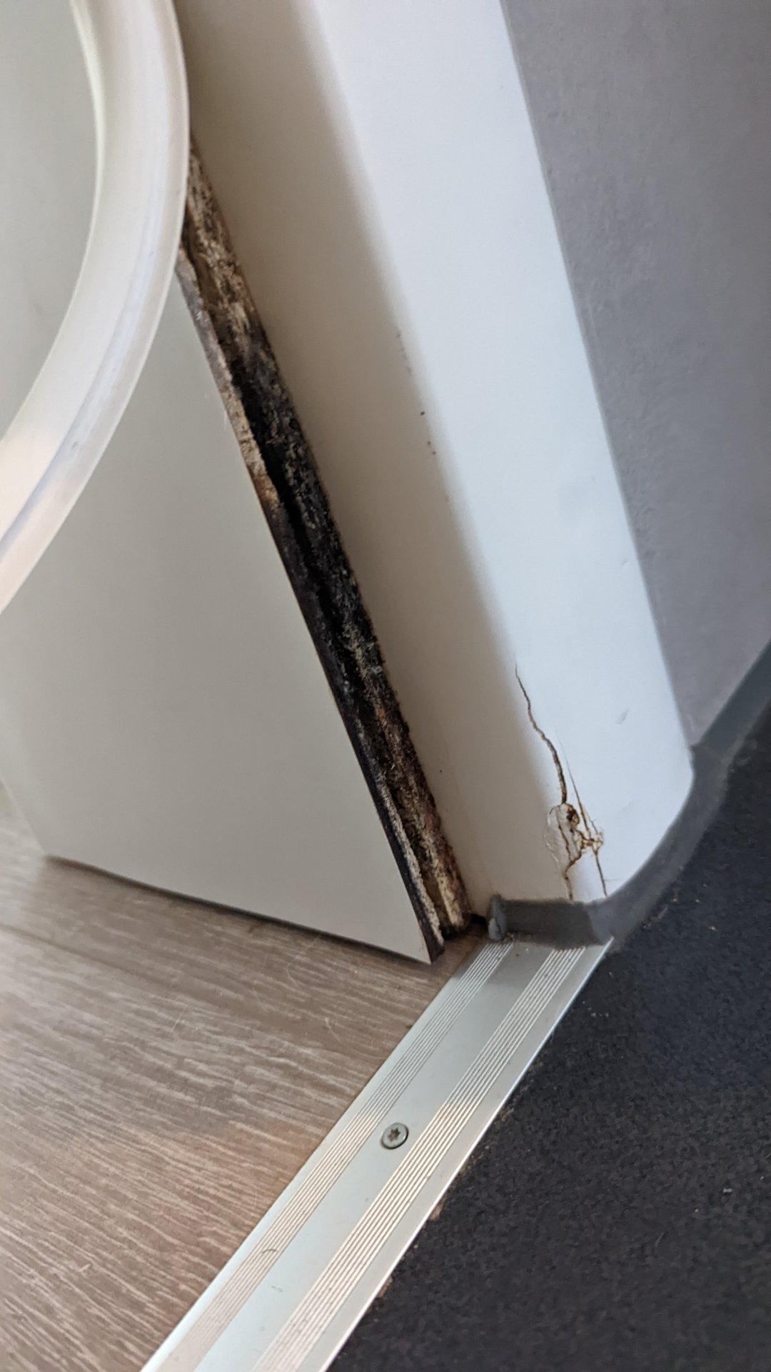

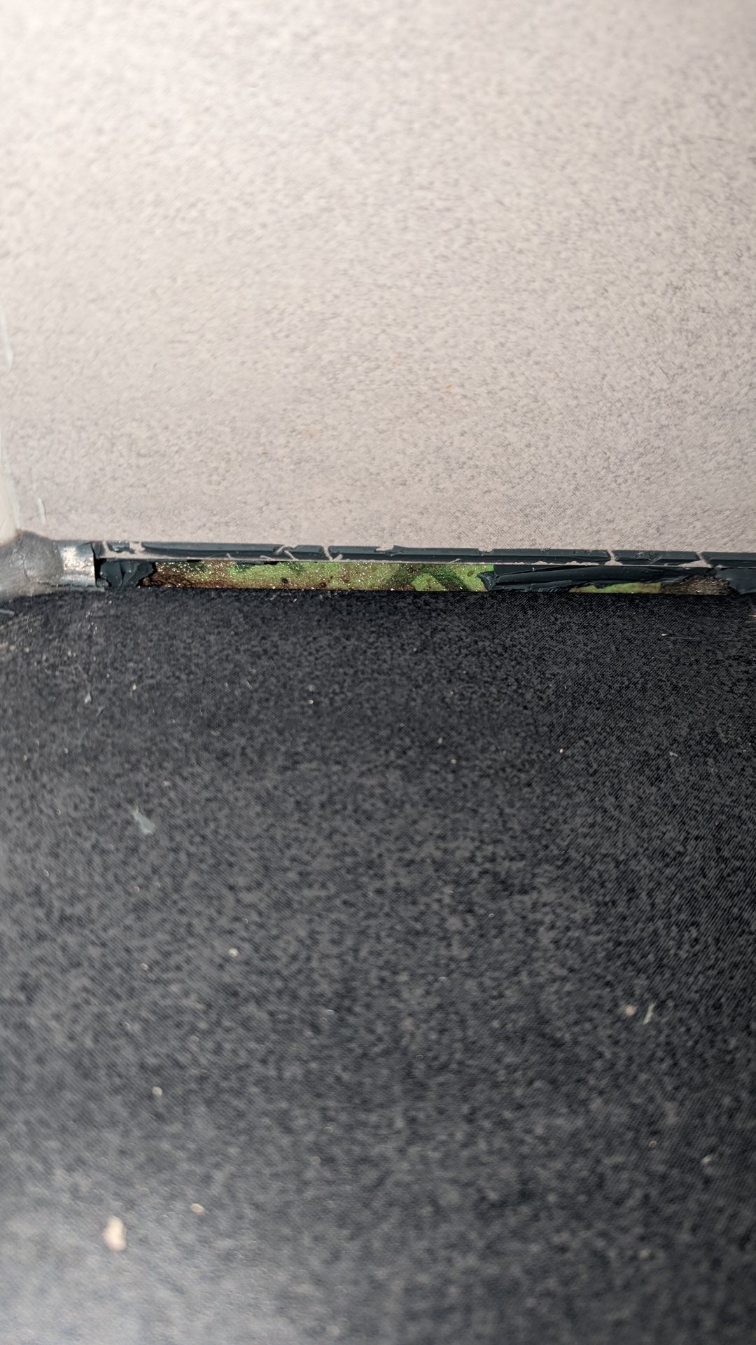

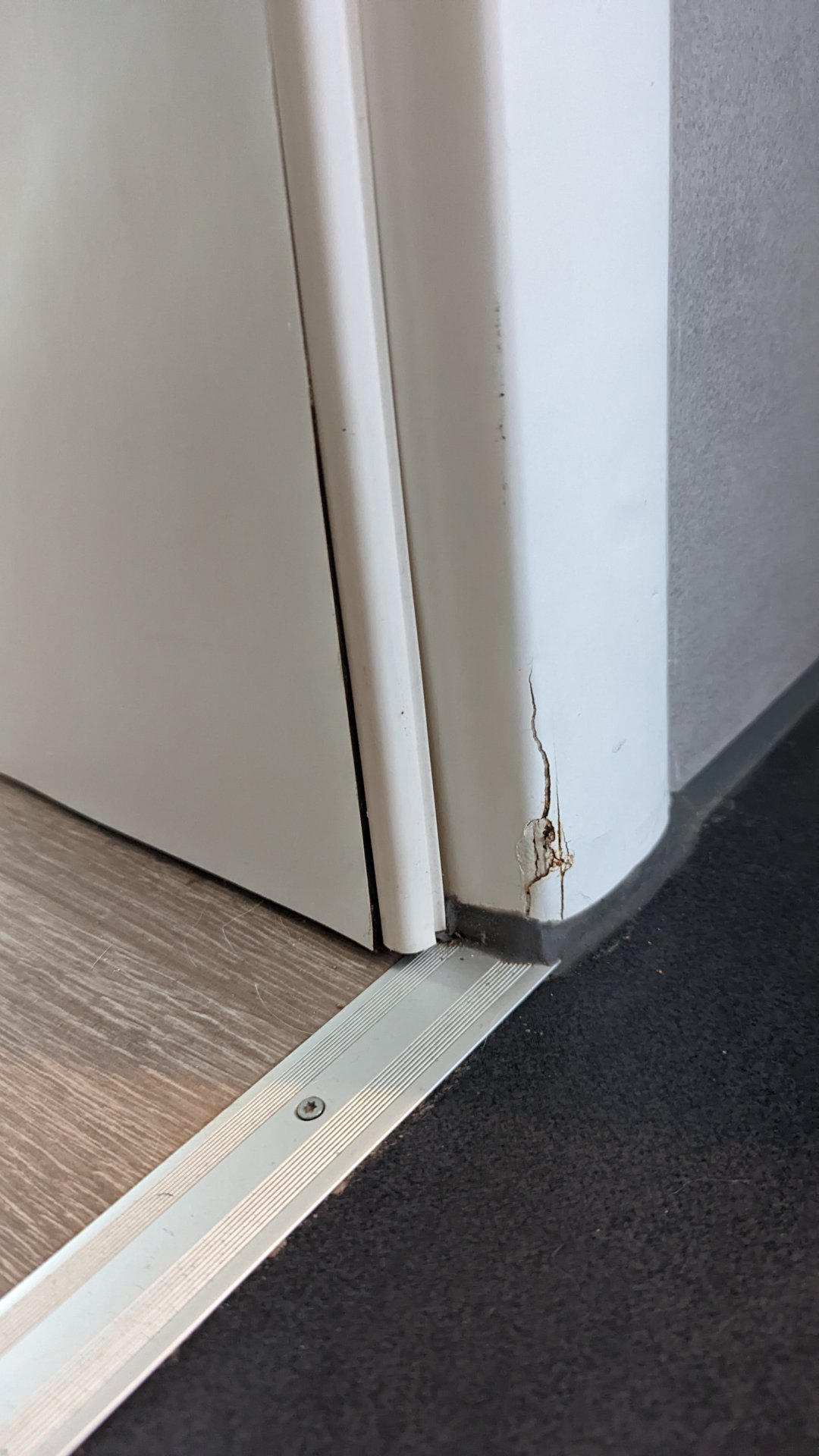

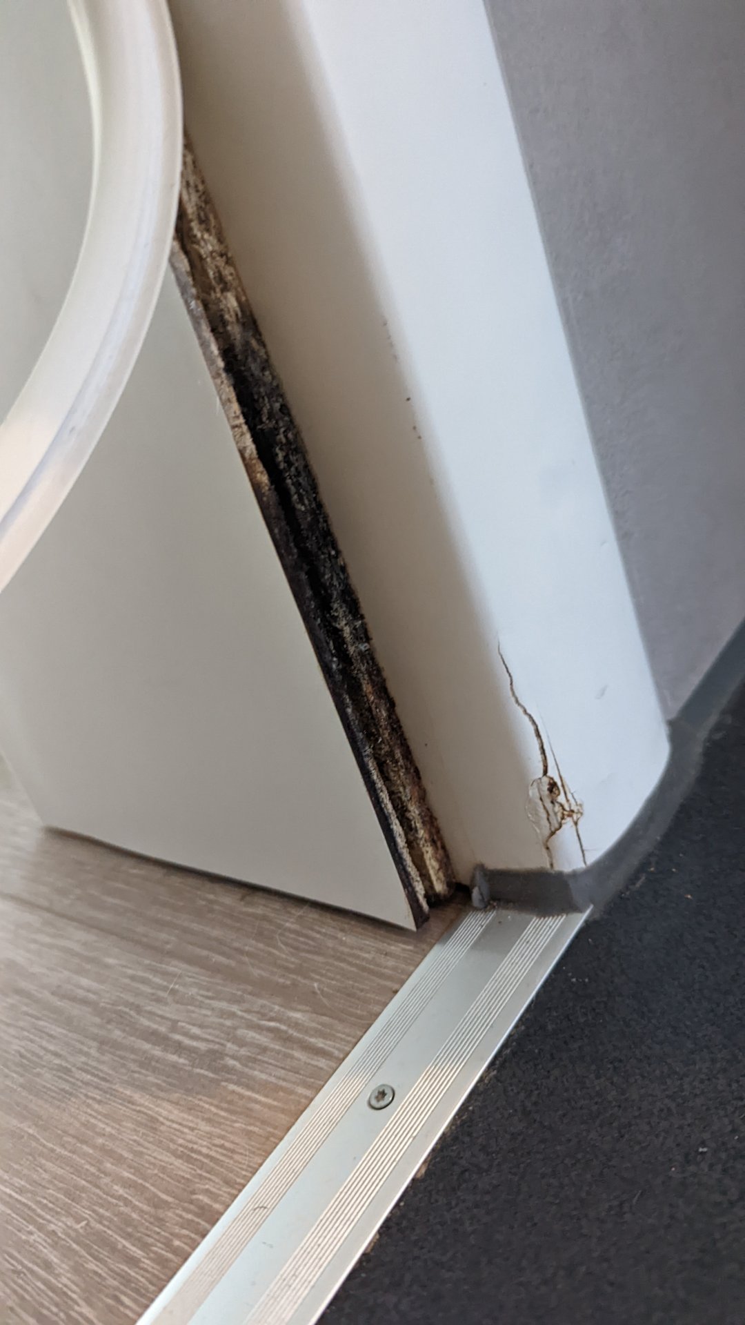

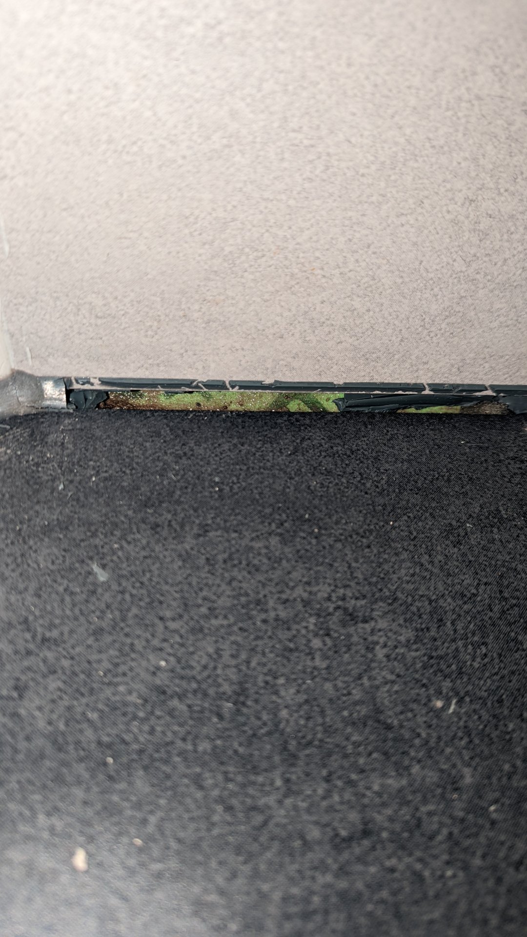

    Auf dem einen Bild habe ich ein Stück silikondichtung neben der türzarge entfernt. Da stand direkt Feuchtigkeit drin. Der leckageorter hatte an der Stelle vorher ein Stück Klopapier durchgestochen welches sich sofort mit Wasser vollgesogen hatte

    Sowas könnte theoretisch in jedem Badezimmer passieren. Schließlich sind die Ecken meist Hohl, im besten Fall ein Profilfüller drinn.
    Zarge raus und neue unten mit Dichtmasse bestreichen wäre wohl keine schlechte Lösung.
    Ist das eigentlich üblich eine Zarge im Bad unten dicht zu machen ? Diese wurde ja korrekt montiert mit etwas Abstand zum Boden.
    Frage: kann bei intakter Silikondichtung eigentlich so viel Wasser in die Hohlräume kommen ?

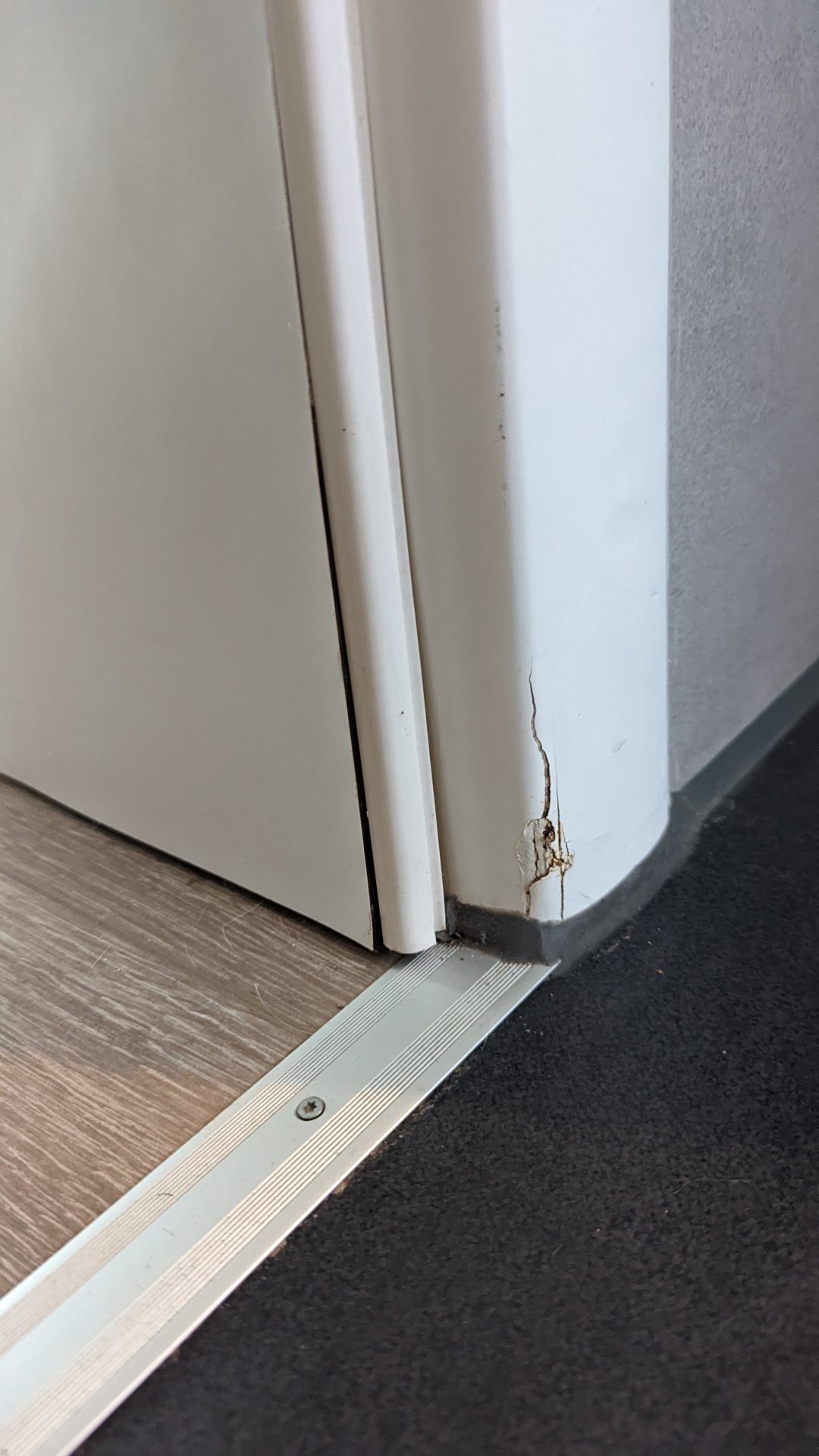

    Die Fliesen sind sicherlich korrekt verlegt, die Zarge ist einfach für den Anwendungsbereich nicht geeignet.

    Ich frage mich schon die ganze Zeit, wie eine Zarge, die ein paar Millimeter oberhalb der Fliesen endet, nass werden kann, wenn nicht das Wasser knöchelhoch in der Wohnung steht.
    Wirkt hier etwa die Silikonfuge wie ein Docht und zieht die Nässe hoch?
  12. #12 Fabian Weber, 25.05.2022
    16.576
    6.616
    Ja Stahlzarge pulverbeschichtet.

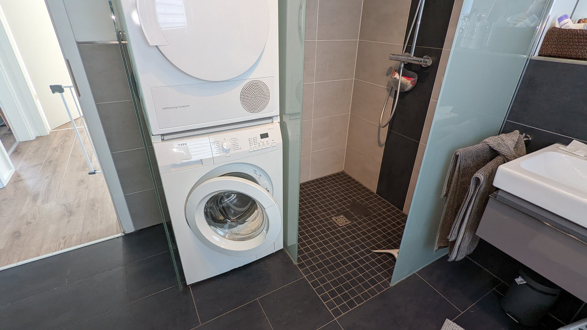

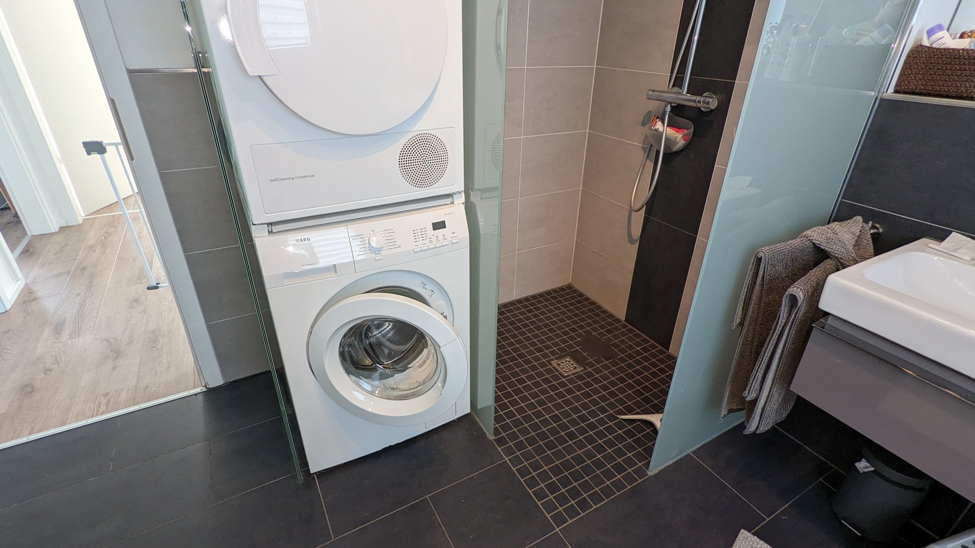

    Das Wasserversteher in mir sagt:
    Der Maschinenstapel aus Trockner und WM macht mir da echt Bauchschmerzen! Da ist doch sicher der Estrich wegen dynamischer Lasten abgesackt und da ist dann sicher die Silikonfuge zwischen Boden und Sockelfliese aufgerissen und evtl. auch dahinter das Ixelband gerissen...
    Und dann ist halt in aller Regelmäßigkeit Spritzwasser/Schleppwasser aus der offenen Dusche (ohne Tür mit Bodendichtung) rausgesuppt und unter die Maschinen gelaufen und im Wandanschluss verschwunden und dort in der Dichtbandkehle bis zur Tür gelaufen...
    Bingo!
    Fall gelöst!

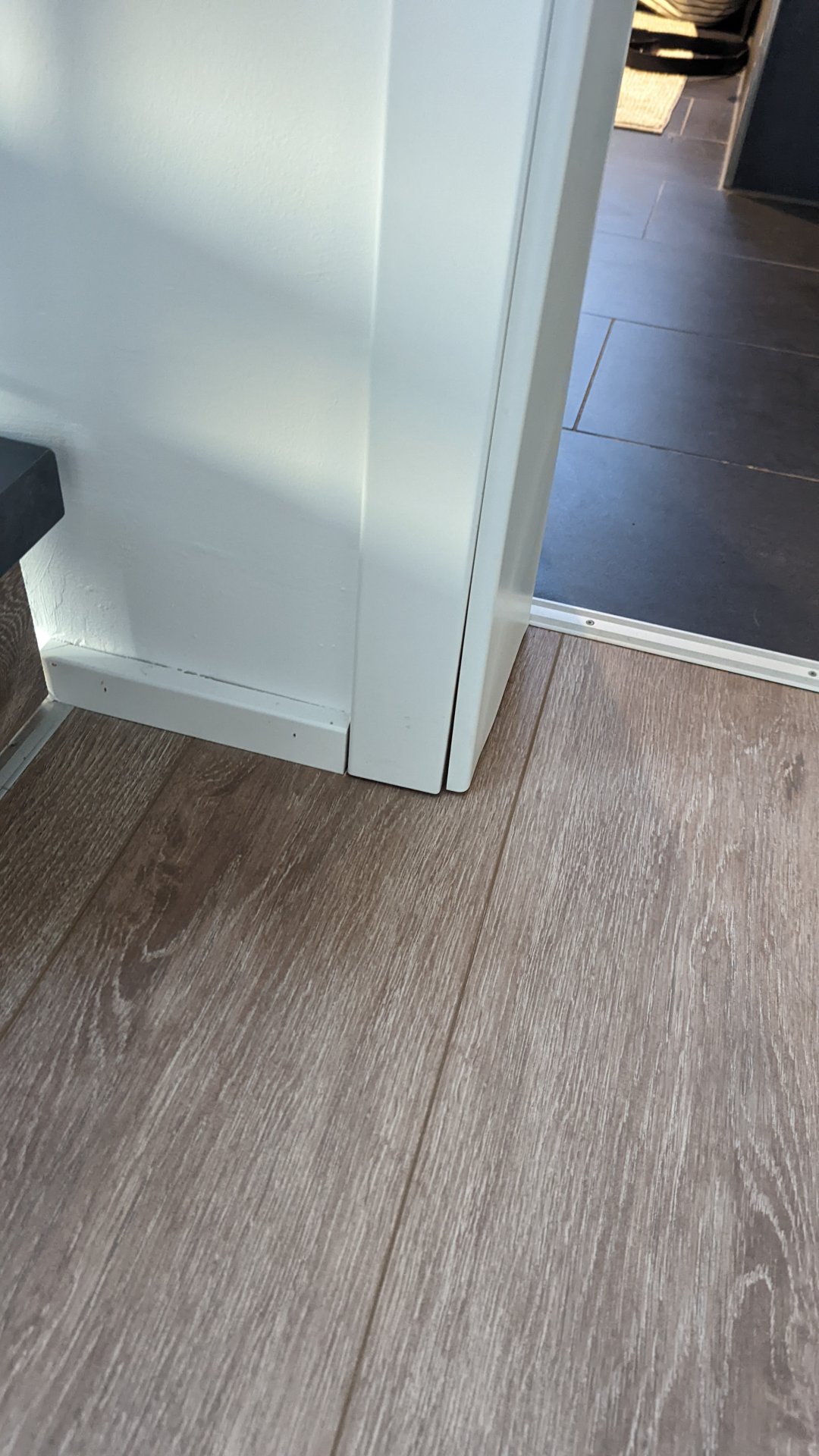

    Was mir auch aufgefallen ist: die Zarge ist nur im Bereich der Fliesen mit Silikon geschützt.
    Wäre es nicht denkbar, dass gelegentlich Wasser von der Dusche an der Silikonfuge vorbei, in den offenen Bereich der Zarge rinnt und dann natürlich auch den Spalt dahinter füllt ?

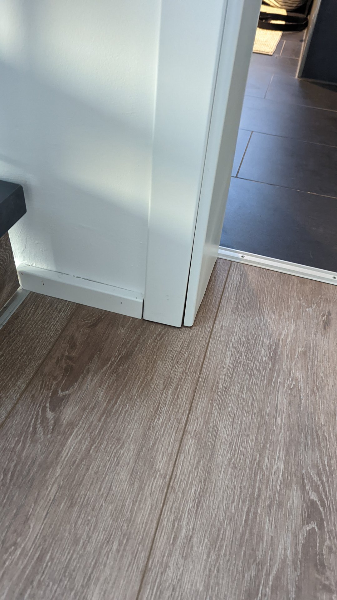

    Komisch ist auch, dass der Parket oder Laminat davor keine Schäden zeigt. Oder ist das Vinyl ?

    Noch etwas ist mir an Bild 1 - der geöffneten Silikondichtung - aufgefallen: das im Spalt dahinter sieht aus wie die Reste einer Tapete. Kann es sein, dass im Eckbereich - umlaufend - auf die Flächendichtung vergessen wurde ?
    Wenn ja, könnte sich der Wasserschaden nämlich auch auf die Dämmung des Estrich und die Wand ausweiten.
