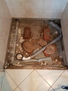

    Guten Morgen ....
    Hoffe ich kann bei euch ein paar Hilfreiche Vorschläge erhalten :)
    Nach dem wir angefangen haben unseren Flur zu renovieren wurde festgestellt das es unter Sockelleiste schimmelt und die Wand feucht ist.
    Da unsere Dusche genau auf der anderen Seite ist, war ich mir schon mal sicher woher die Feuchtigkeit kommt und nach Besichtigung war klar das dass Wasser durch die Silikonfuge sickert.
    Nach Ausbau der Duschwanne habe ich dann auch gesehen das die Bodenplatte und die Wände feucht sind.
    Jetzt meine eigentliche Frage, wie gehe ich am besten vor ( Bautrockner in die Dusche ist klar um es dort trocken zu kriegen ) aber was mache ich im Flur, soll ich dort den Estrich auf machen um zu schauen wie der Schaden ist oder ist die Feuchtigkeit nur in der Wand?
    Viele Grüße aus dem Norden!!!

    Was für eine Müllkippe hast Du denn da fotografiert?
    Die Silikonfuge ist nicht schuld. Die ist nur für die Optik zuständig.Die Abdichtungsebene gehört unter die Duschwanne.

    Abhilfe: Mit Trocknungsgerät ein paar Wochen heiße Luft unter den Estrich blasen und die Raumluftfeuchte mit Bautrocknern auffangen.
    Estrich und Abdichtungsebene (bis an die Wand hochgezogen) der Dusche neu herstellen. Duschtasse wieder einbauen.
    Vor Weihnachten wird das wohl nichts mehr.
    Wenn Ihr eine Wasserschadenversicherung und etwas Glück habt, könnte die die Trocknungskosten übernehmen.

    ansonsten ja , wenn es wirklich durch die Silikonfuge ging dann fehlt ja die komplette Abdichtung und die Fuge war nur der Not Hosenträger. Darf so nicht sein

    Mal nen paar Fragen von dem Laien.
    1.Das ist doch eine "begehbare" oder zumindestens recht bodengleichnahe Dusche, oder nicht?
    2.Mit der coolen Kombi von Ziegelsteinen als Wannenträger und einer Wasserzuleitung, welche aus der Ferne so ganz flüchtig aussieht wie ein Bleirohr...wann wurde denn das Stück zuletzt saniert/renoviert/"modernisierend" instandgesetzt?
    3. Der Schutzleiter dort besitzt vermutlich auch nur noch dekorative Funktion?
    4. Ich kenn mich mit Bodenbelägen nicht aus, lerne aber gerne dazu. Ist das ein Stück Estrich, was man herausnahm bzw. vlt. niemals herstellte? Wie ist das da mit der Folie, dort ist Estrich? Das Wasser würde also schön erstmal in drei Seiten einlaufen unterhalb der Wanne, wenn da was durchsuppt?
    5. Geht das Abwasser ebenfalls in ein Bleirohr? Das Zerdepperte etwas da in der Ecke rechts, dat ist doch auch Blei. Oder täuscht mich nur der Dreck da drauf?
    In meiner ausblühenden Phantasie muss die Silikonfuge nicht unbedingt zwangsläufig der große Übeltäter hier sein?

    Sind HT-Rohre...

    Silicon ist keine dauerelastische Verfugung und muss nach einigen Jahren erneuert werden. Das Hauptproblem liegt in der fehlenden Untergrund-Abdichtung. Hier fehlt die flexible Dichtungsschlämme. Die Feuchtigkeit bekommt man wie bereits erwähnt mit Bautrocknern in den Griff.
